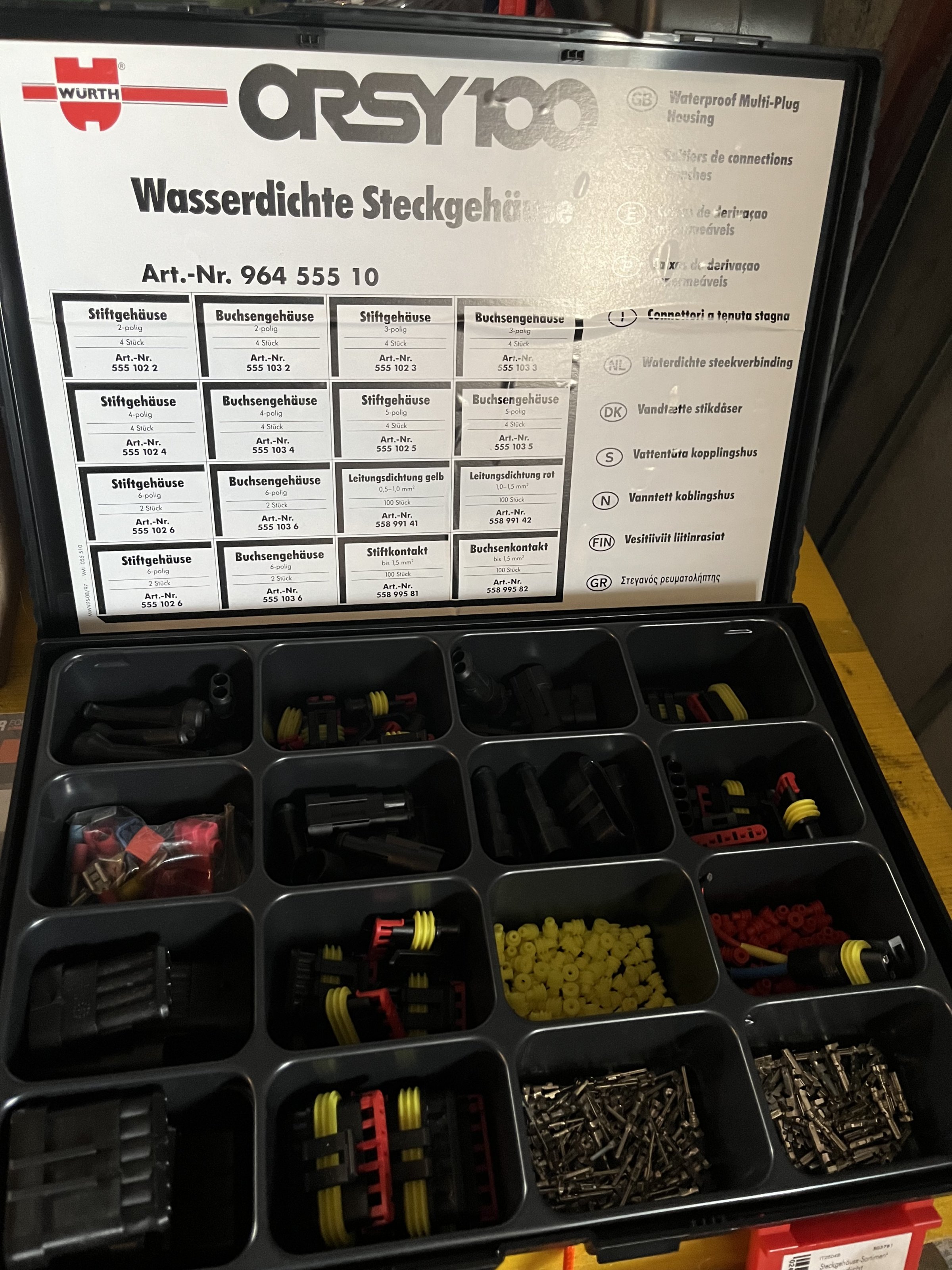

Ich möchte demnächst ein paar Sachen an Motorrädern neu verkabeln.
Und wenn schon, dann vernünftig.
Wer kann so ein Einstiegskit empfehlen, bzw. einen Lieferanten? Am besten gleich mit Zange und sonstigem Werkzeug anbei.
Scheue mich vor Ebay - da fehlt mir der Durchblick was man wirklich braucht und ob das Qualität ist.
Mir ist das nicht geheuer, von 19 bis 199,- E langt die Bandbreite dessen was da als Systemlösung angeboten wird.
Wer kann da was Vernünftiges empfehlen?

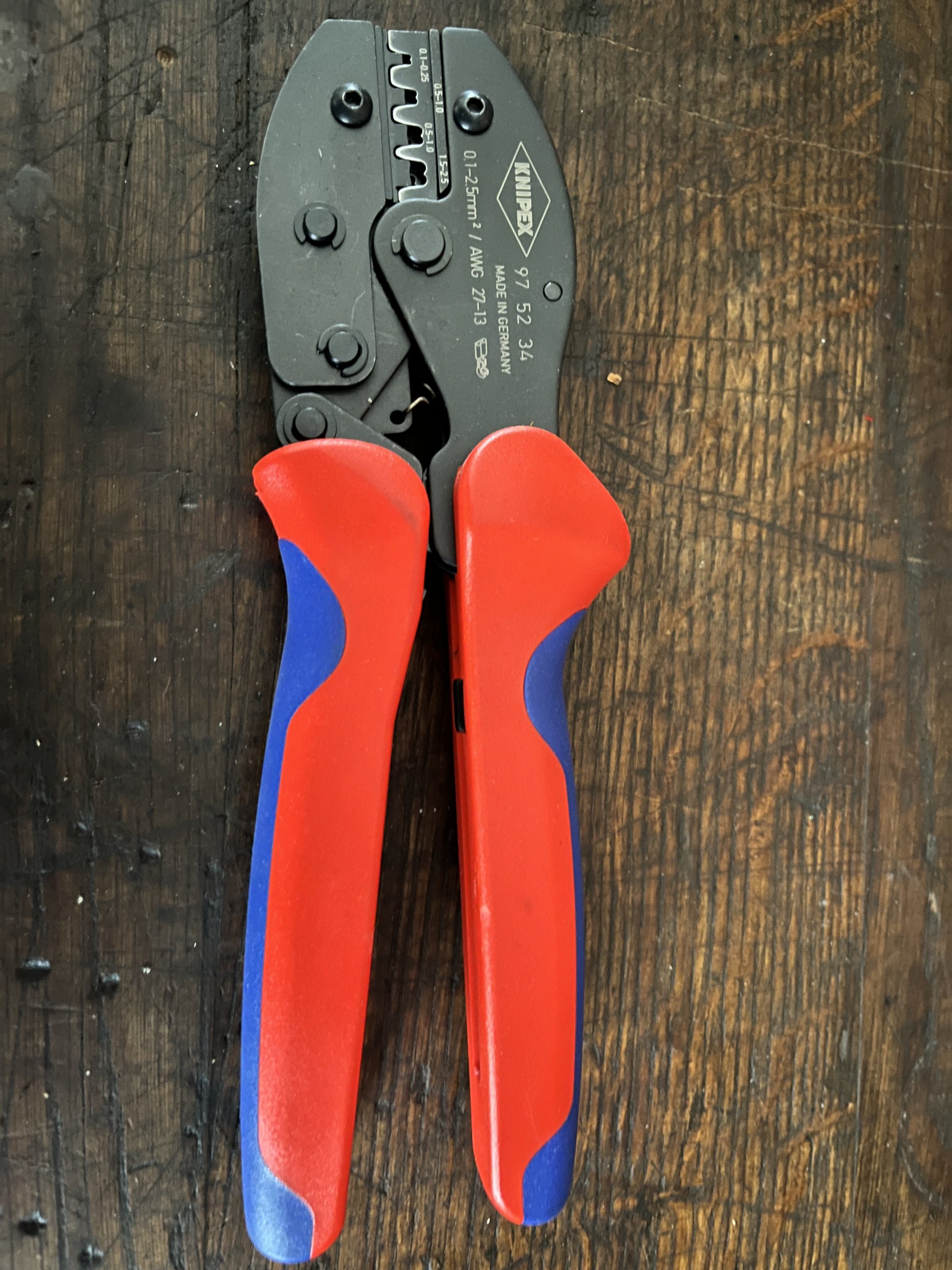

Die Preise sind im freien Fall. (Ich hab vor Jahren noch das Vierfache für so ein Set gezahlt.)
Amazon.de
Die Zange muss schon sein :zwinkern:

Danke für die Infos, werde dann mal einkaufen gehen.

Bewegliche Leitungen nicht verzinnen, durch die Kapilarwirkung klettert der Lötzinn weiter in die Leitung und am Ende ist der Leitungsbruch vorprogrammiert.
Radio Eriwan meint "Im Prinzip ja, aber..."
Bei der Reparatur in einem Kabelbaum ist die Lötverbindung (egal ob handgetrommelt oder mit so fertigen Lötverbindern) wieder "State of the Art".
Direkt am Stecker oder wo sich was bewegt ist das natürlich nicht optimal und man sollte quetschen, am Moped aber immer anschliesend wieder wasserdicht machen (Schrumpfschlauch mit Heißkleber).

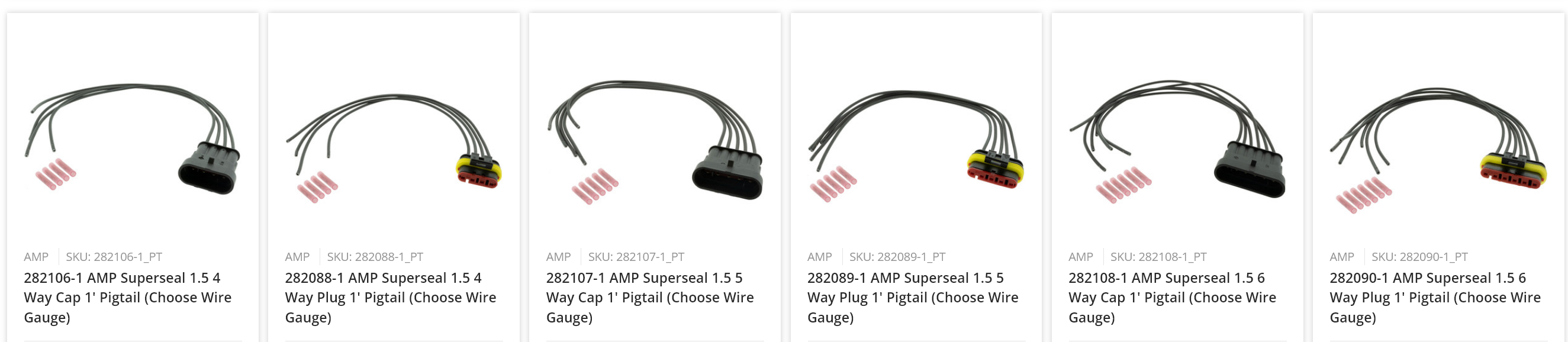

@eetarga - je nachdem was Du machen willst, es gibt die ganzen Steckverbinder fertig mit Pigtails - kann eine Alternative sein.
