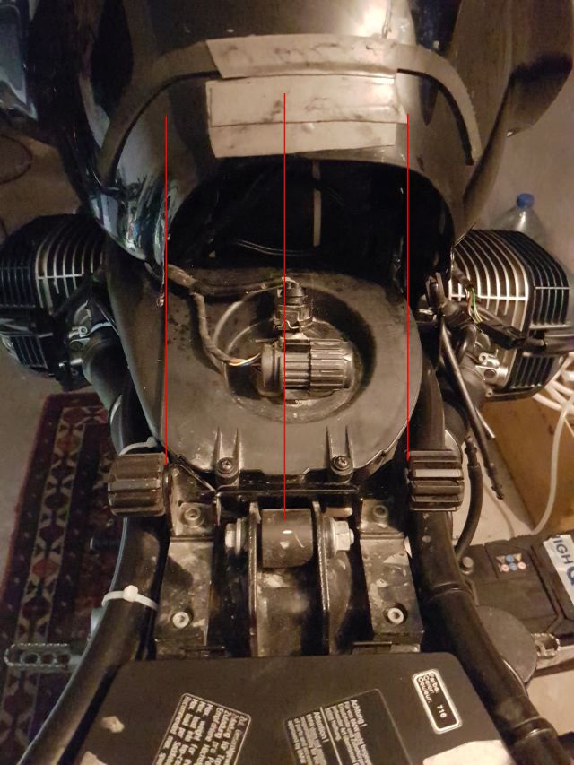

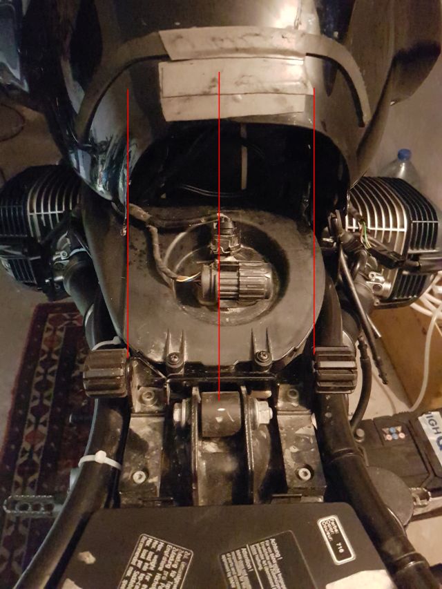

Hallo miteinander,
den einen oder anderen Sturz hatte ich zwar schon, aber ich kann mir nicht vorstellen, dass mein Rahmen so dermaßen verbogen ist. Den Lenker habe ich neulich erst vermessen, der ist Top und alle Befestigungspunkte des Tanks am Rahmen sind an Stellen, an denen eigentlich kaum was verbiegen kann. Den Tank selbst habe ich auch betrachtet, die hintere Aufhängung macht einen recht jungfräulichen Eindruck.
Fakt ist jedoch, dass ich vorne an der Sitzbank zum Tank hin unterschiedliche Spaltmaße habe.
Könnt ihr mal dieses Foto begutachten und mir sagen, ob es bei euren 1150ern (ADV) ähnlich oder komplett symmetrisch aussieht?
Besten Dank!

Hallo Dr Indy
von Spaltmaßen kann man da wohl nicht mehr sprechen
der Tank sitzt ja komplett schief drauf
meiner Meinung nach sitzt er vorne nicht richtig auf den grossen runden Gummipuffern oder die Gummidichtungen zu dem Kotflügel passt sich nicht an
Beim Aufsetzen des Tanks braucht es einen kleinen Ruck nach vorne damit die Gummipuffer (ähnlich wie die hinteren auf deinem Bild)auch an die richtige Stelle rutschen
Dann sollte auch das Bohrloch für die Verschraubung hinten passen
viel Erfolg Tom

Hi Tom,
Danke für die Antwort. Der Tank sitzt vorne und hinten bereits so wie er soll. Die Gummipuffer sitzen und die lamellen sind auch passend. Die hintere Verschraubung ist genau an der richtigen Stelle. Das macht mich ja auch stutzig. Der seitliche Versatz des Tanks kann nur durch die Verschraubung kommen. Also entweder Rahmen oder Halter am Tank verbogen. Kann das sein? Bei dem fetten U-profil?

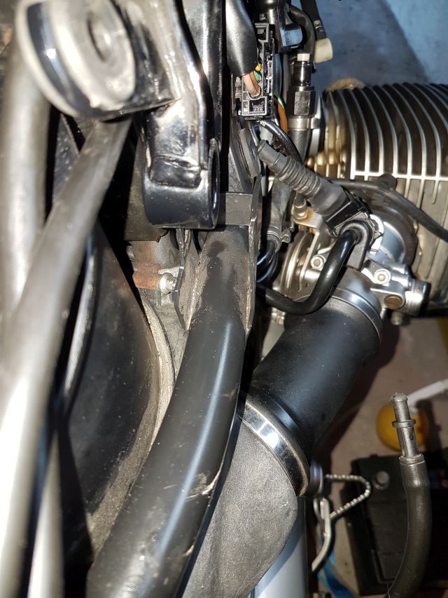

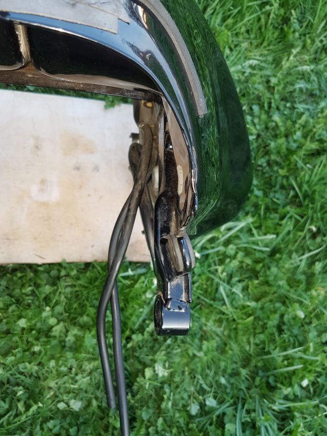

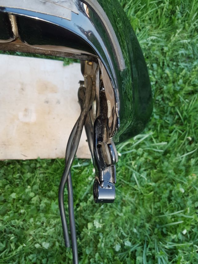

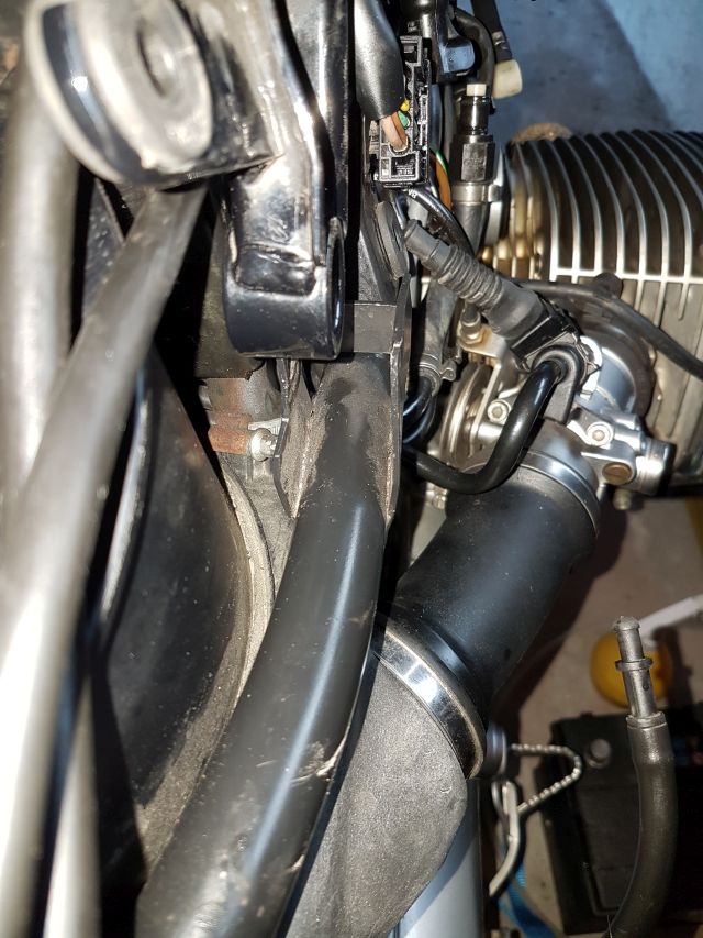

Hab's gerade nochmal gecheckt. Der Tank sitzt überall perfekt drin und nichts drückt komisch.
Es kann nur am Tank selbst liegen, der sieht allerdings sehr unverbogen aus. Ich habe mal ein Bild von der fraglichen Halterung gemacht. Wenn der Tank symmetrisch sitzt, sind es fast 15mm die der Halter weiter außen sein sollte.
Ich glaube, das war schon immer so schief und ich habe es nur nicht gemerkt...
Hat jemand noch eine Idee? Habe versucht, den Halter mit dem Fuß zu verbiegen, keine Chance. Bevor ich irgendwas abreiße würde ich entweder den Halter zurechtflexen (Schlitz rein bei 15mm) oder umschweißen. :banghead:

schaue mal nach ob die untere rechte Blechlasche an Tank verbogen ist ... schaut so aus da die Schieflage nur von da kommen kann.
Denke nicht das es an den oberen Halterungen liegt.
Einfach die untere Befestigung losschrauben und den Tank nach vorn schieben ... wenn er dann grade ist sollte es an der Blechlasche liegen.
