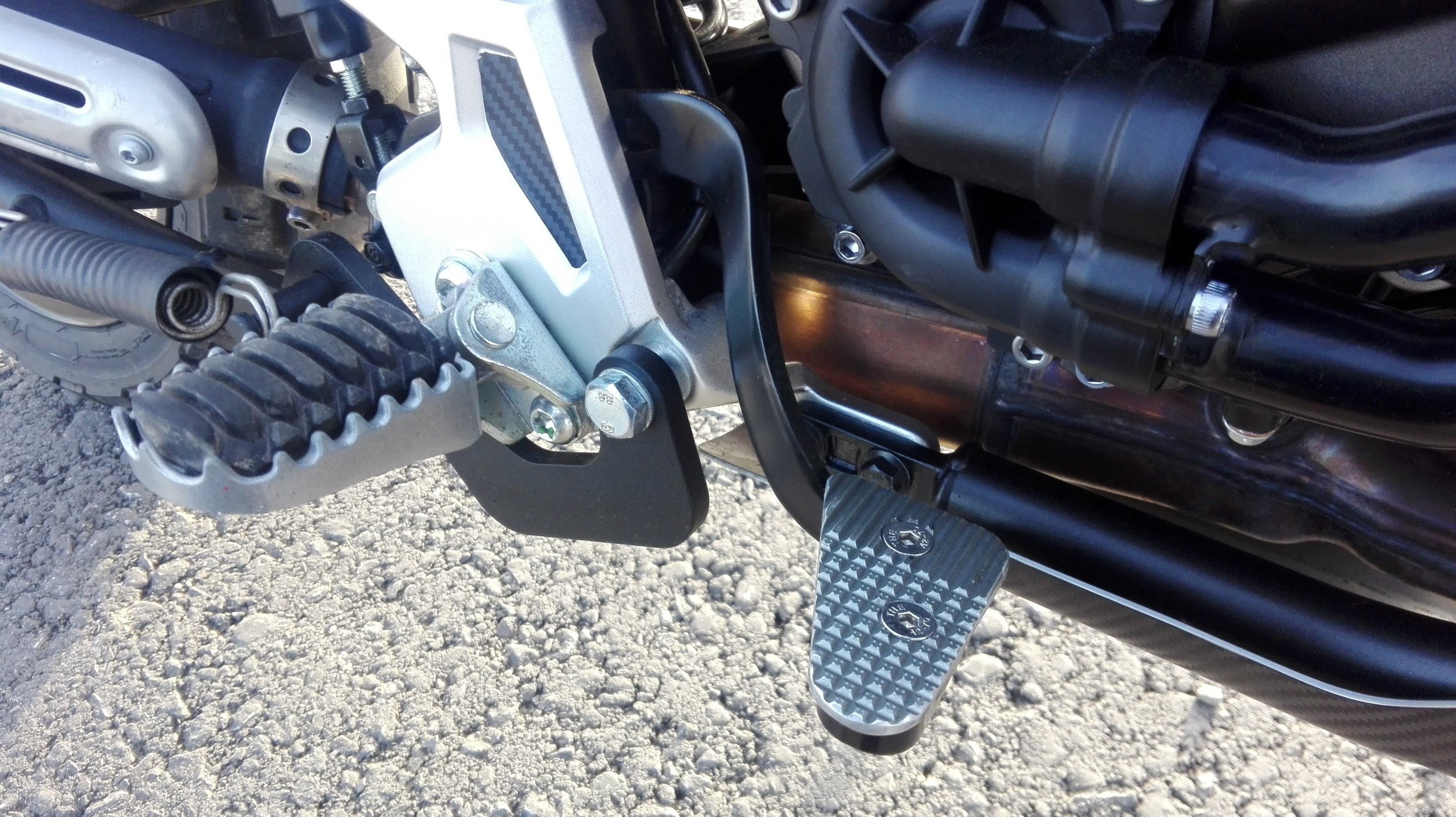

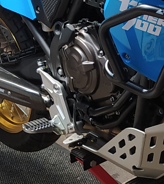

Hatte ich eigentlich schon meinen Wunderlich-Bremspedalplatten-Umbau für die T700 gezeigt?
Mittlerweile hab ich alle alten Anbauteile meiner verflossenen G650GS verkauft, sind nochmal einige Hunis zusammengekommen, nur von der Wunderlich Bremspedalverbreiterung konnte ich mich nicht trennen, hab ich damals für 30,- dort gekauft, mittlerweile wollen sie 49,-€ dafür haben. Hab das Teil immer geliebt.
Wunderlich Bremshebel-Vergrößerung
Der Bremshebel der G650GS ist nicht klappbar wie der der Tenere, deshalb hab ich lange überlegt, wie ichs machen kann. Nach mehrmaligem Ausmessen und dranhalten hab ich mich dann einfach getraut und hab die Achse vom Yamaha-Hebel von unten ausgebohrt. Dort sitzt jetzt die innere Inbusschraube und ist untendrunter mit ner selbstsichernden Mutter inkl. Loctite gesichert. Eine passende Buchse musste ich noch basteln, damit die Feder gut fixiert ist. Somit ist der Hebel genauso klappbar wie vorher. Die Gegenplatte mit Gewinde (für die äußere Schraube), die unter dem Pedal sitzt musste ich etwas anpassen, damit sie passt. Mit Feile und Schleifbock aber kein Problem. Auch die mit Loctite verbaut und fertig. Dann noch das gesamte Bremspedal neu eingestellt, nämlich weiter runter und natürlich entsprechend den Bremslichtschalter neu justiert.
Dieses Teil ist nicht ganz so hardcoremäßig, wie das von TT, ich finds optimal und nach meinen Anpassungen wie dafür gemacht.
Eure Meinung?

Das Pedal ist ab Werk tatsächlich etwas mager.....ich bin`s gewöhnt von den Sportenduros aber für Reisende und Tourenfahrer/innen würd ich`s tatsächlich empfehlen.
Man tritt nicht so leicht daneben und muß den Fuß nicht abwinkeln.
Sinnvoll. :super:

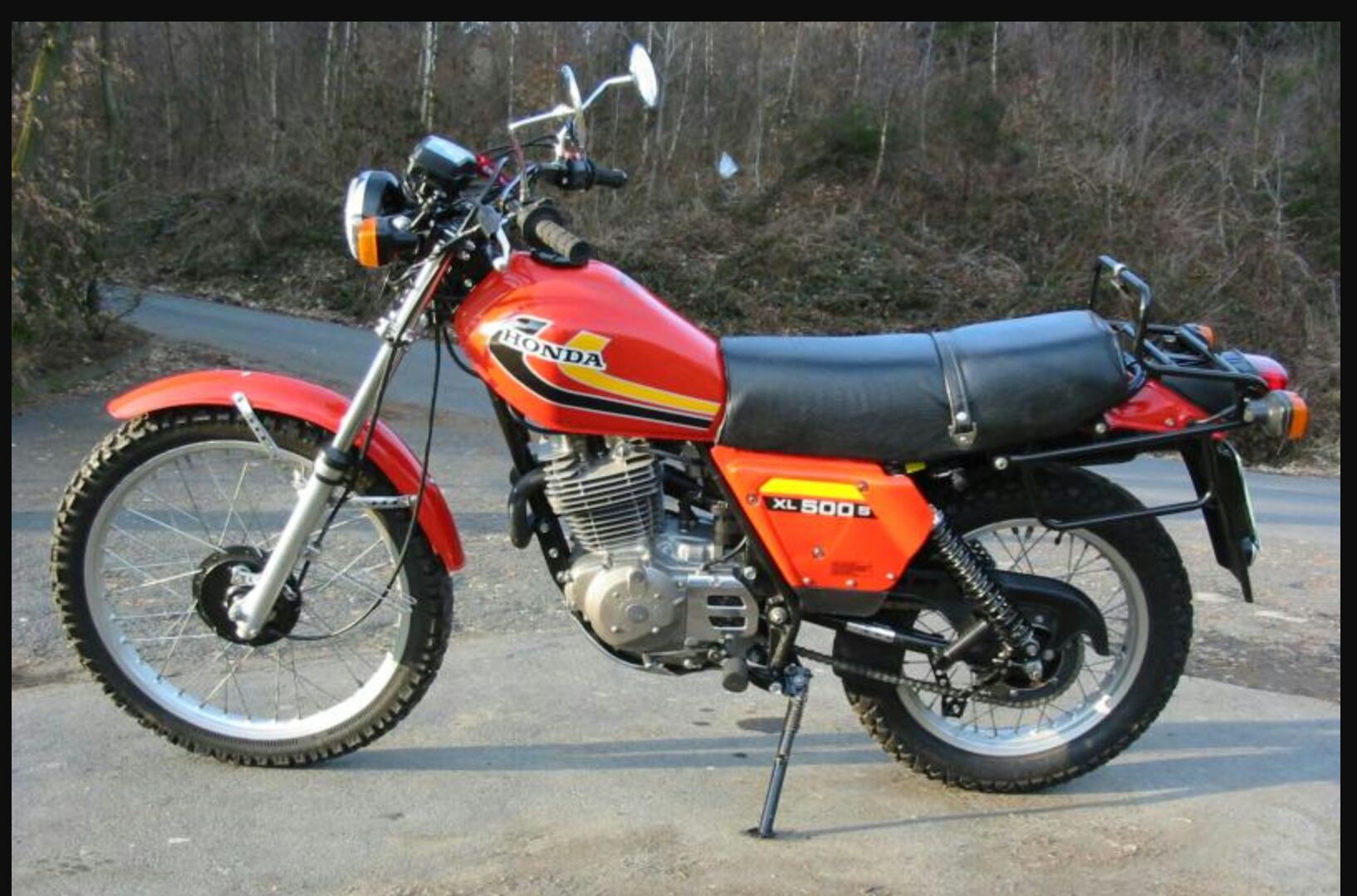

Oh eine schicke mit recht seltenen hohen Schutzblech. Ich hatte so eine Rothaut auch Mal, leider mit Problemen mit der Kopfdichtung.
Kopfdichtung war bei den Xl nix besonderes, sozusagen ein Feature. Ich glaube die Xl 500S gab es mit niedrigem Schutzblech, das war die 23 Zoll Version
