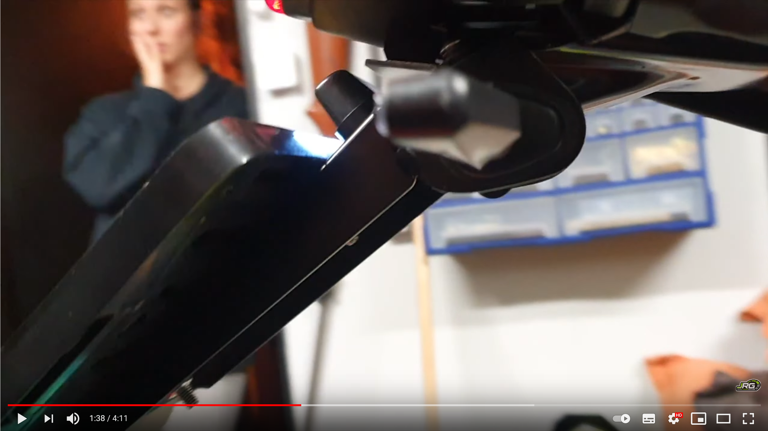

Das Tuning bringt im genau wichtigen Bereich ein sattes Pfund.
Das merkt man mit Sicherheit deutlich.
Allerdings auf Kosten der Legalität.
Nix für mich-ich möcht keinen Streß mit dem Tüv Umbau alle 2 Jahre und den Gesetzeshütern.
Aber für München-Breslau (Rally) schon zu bedenken....

Was ist denn das für ein Geschwür am Krümmer, Euro 5 lambda? 😱

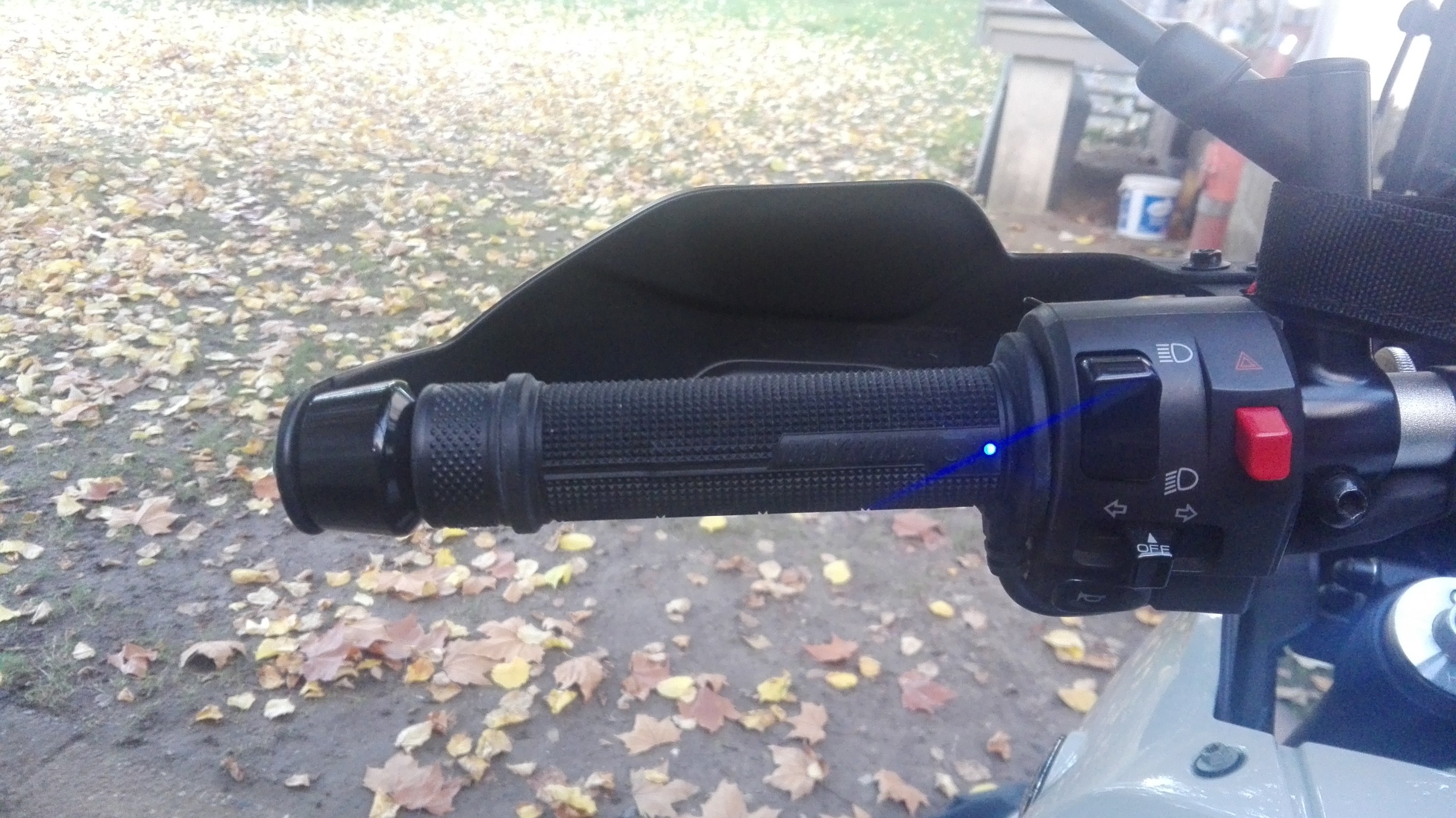

Meiner Freundin frieren die Finger, was ich bei den aktuellen Temperaturen durchaus nachvollziehen kann.
Daher meine Frage: Habt Ihr Oxford installiert? (Jens, ich glaube du hast das gemacht?) Seid ihr damit direkt an die Batterie gegangen oder an den "Nebenverbraucher Anschluss"? Ich finde verschiedene Typen für die Griffe, wisst Ihr, welcher da passt?
Freerider_Tom
Freerider_Tom
30.06.2020
44
Ich hab die Oxford Adventure verbaut und an den linken, 3-poligen (10A!) "Nebenverbraucher Anschluss" angeschlossen. Die passen von der Länger her perfekt.
Die Steuerung schaltet wohl (auch recht zuverlässig) automatisch ab, sobald die Spannung an der Batterie abfällt, aber ich hab die Dinger lieber auf der Zündung .... auch wenn das Mehrarbeit bedeutet.

Hallo Tom, danke für die Info. Hast Du das Gegenstück für den Anschluss irgendwo gefunden?
Freerider_Tom
Freerider_Tom
30.06.2020
44
Der 3-polige am Motorrad hat seit Gegenstück bereits werkseitig dabei; ich hab mir dann beim freundlichen die Crimp-Stecker geholt ( im Set mit dem 2-poligen Stecker...grrrr.... ) und diese dann einfach in den 3-poligen gesteckt.
War das so verständlich ? :O
Herr-Schmuschmittenkötter
04.04.2011
950
R1300GS
Ja, ich glaube ich habe es verstanden. Vermutlich hast Du so etwas: Stecker für den Nebenverbraucher bei Yamaha Motorräder - Yamaha Ersatzteile | yamaha-ersatzteil.de gekauft? und dann das Innenleben in den vorhandenen Stecker eingebaut?
Freerider_Tom
Freerider_Tom
30.06.2020
44
Japp .. genau so.
Im Stecker unter der Karosserie liegt 2 x Plus und 1 x Minus an.
Ich GLAUBE, der schwarze war i.d.Tat der Minus .. aber besser kurz durchmessen !

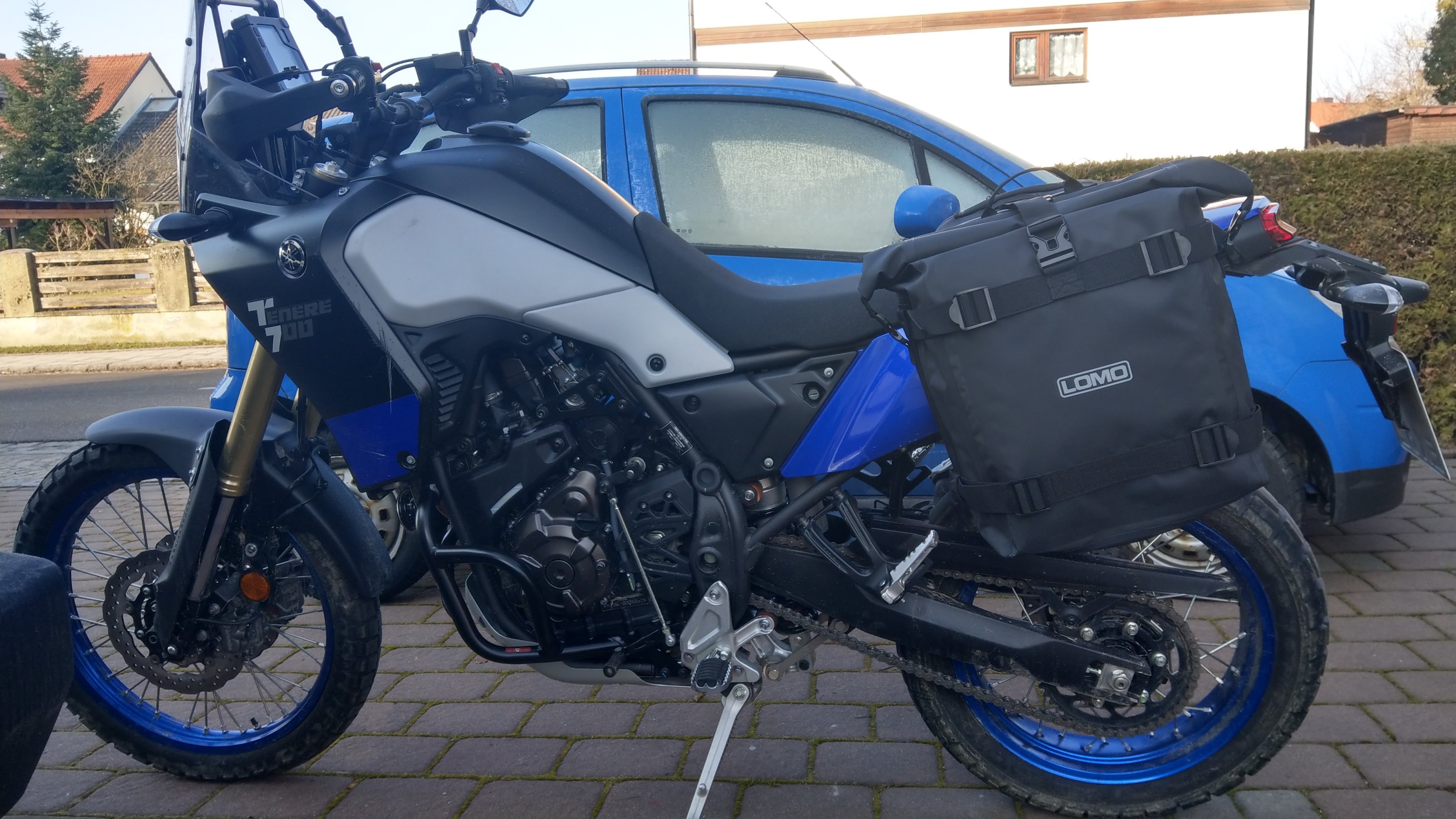

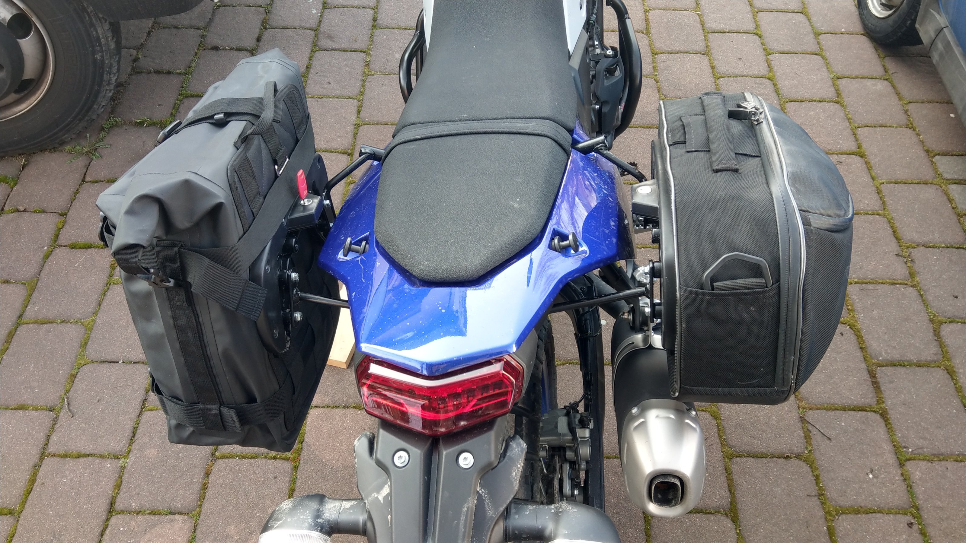

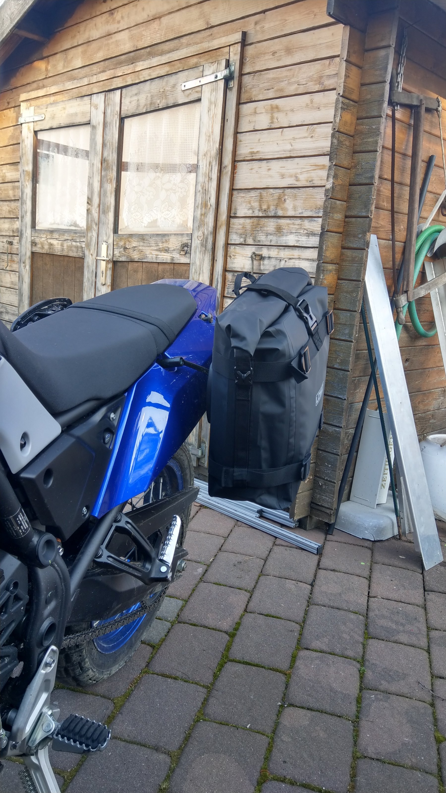

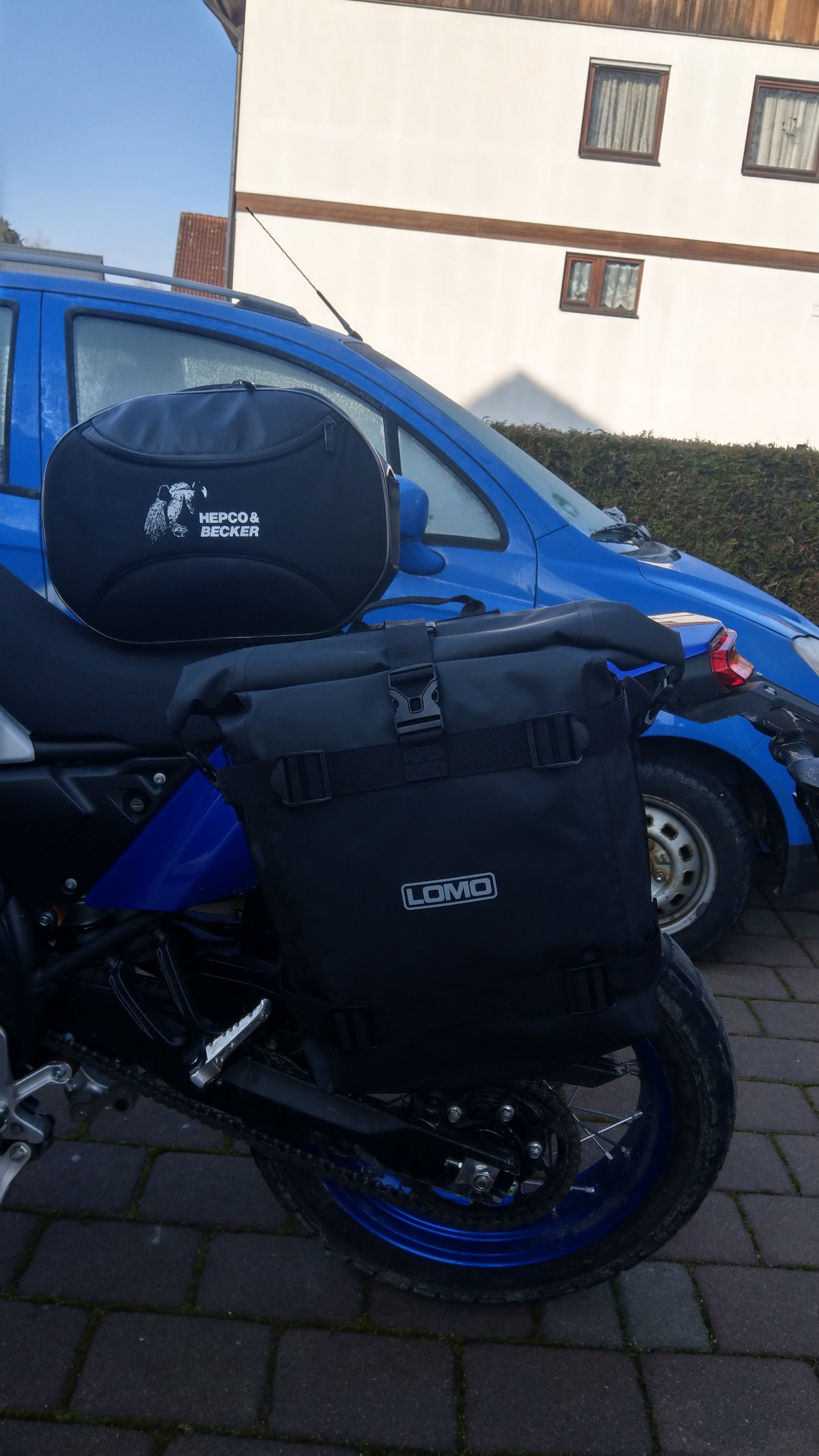

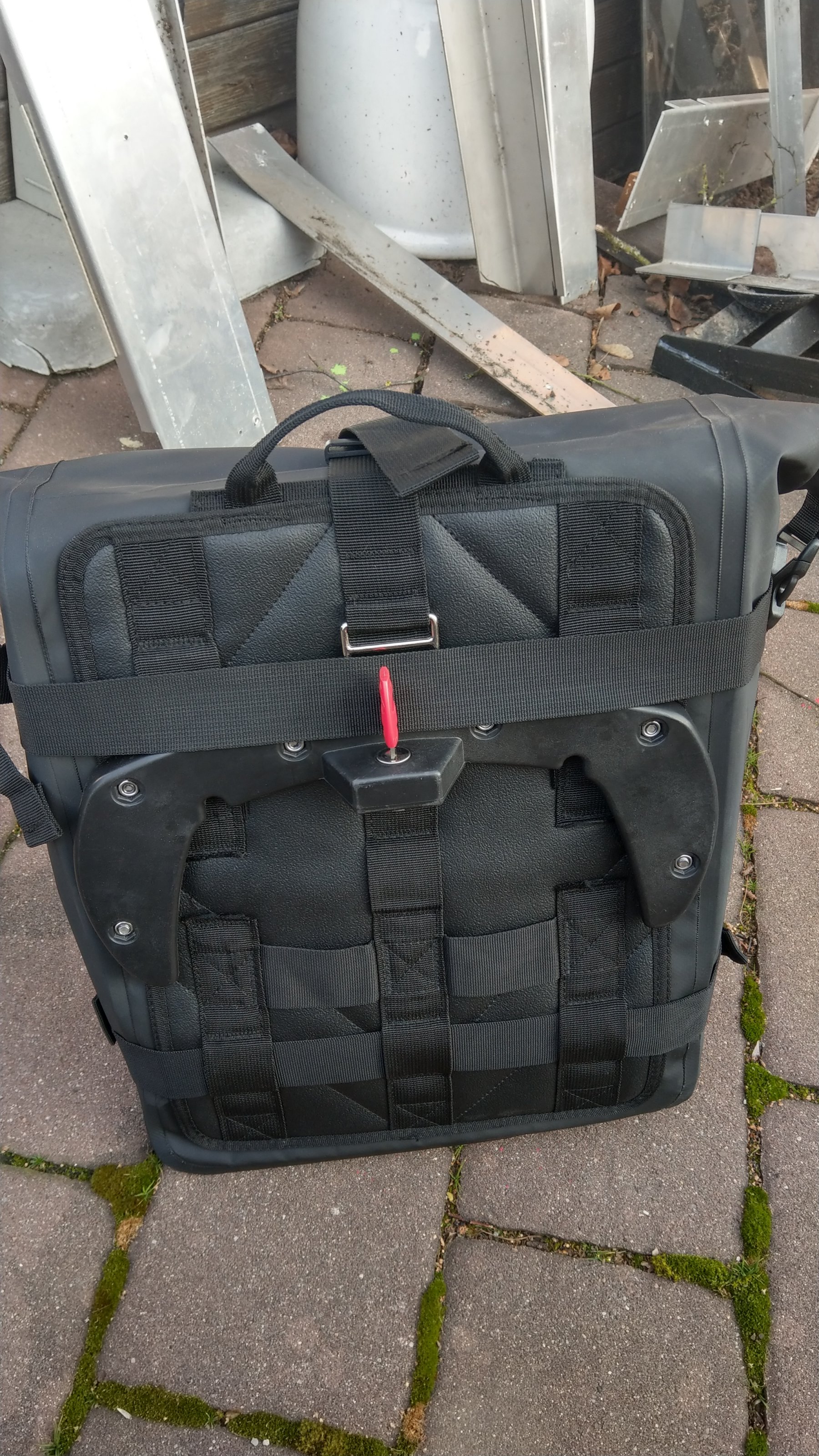

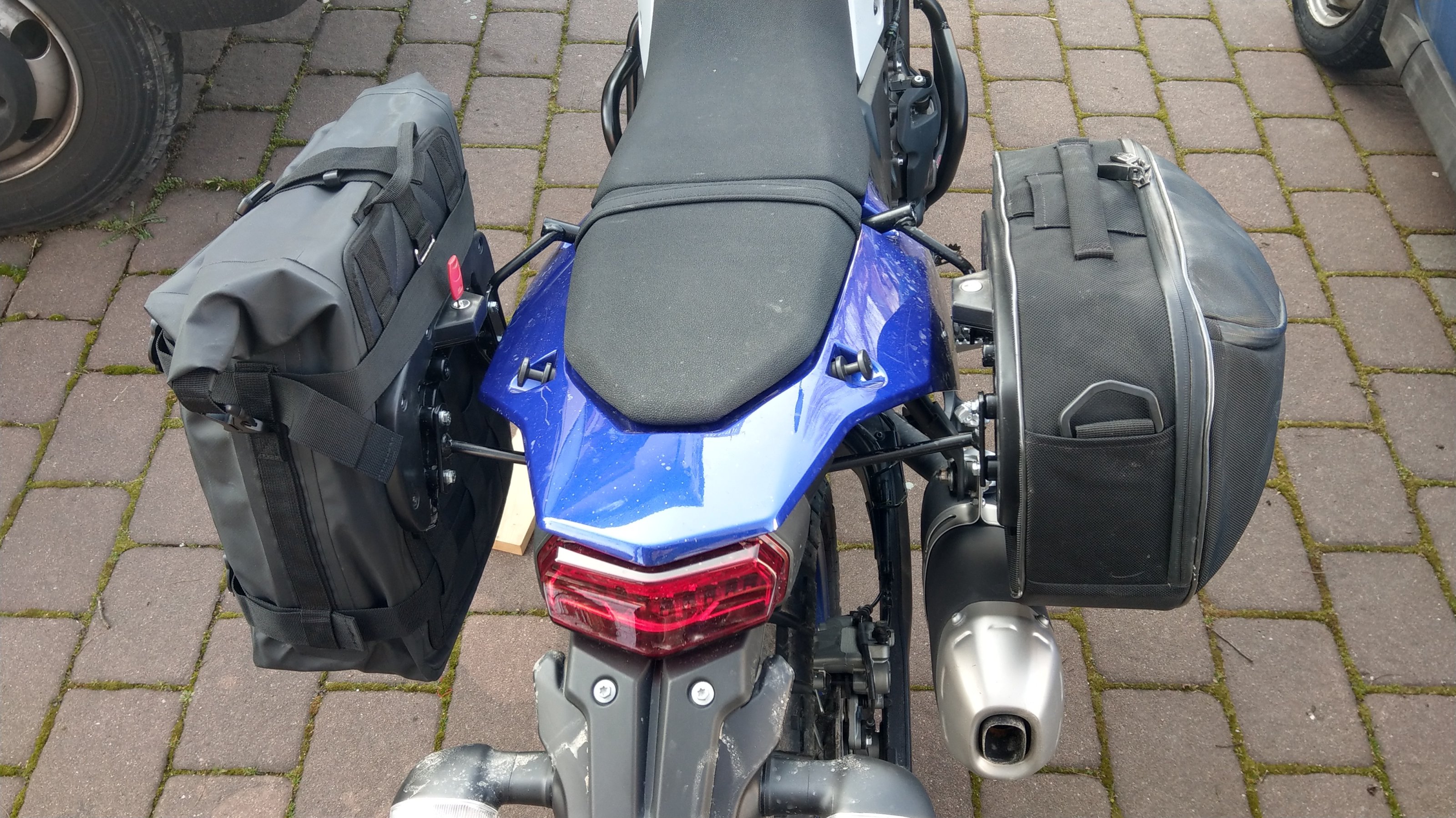

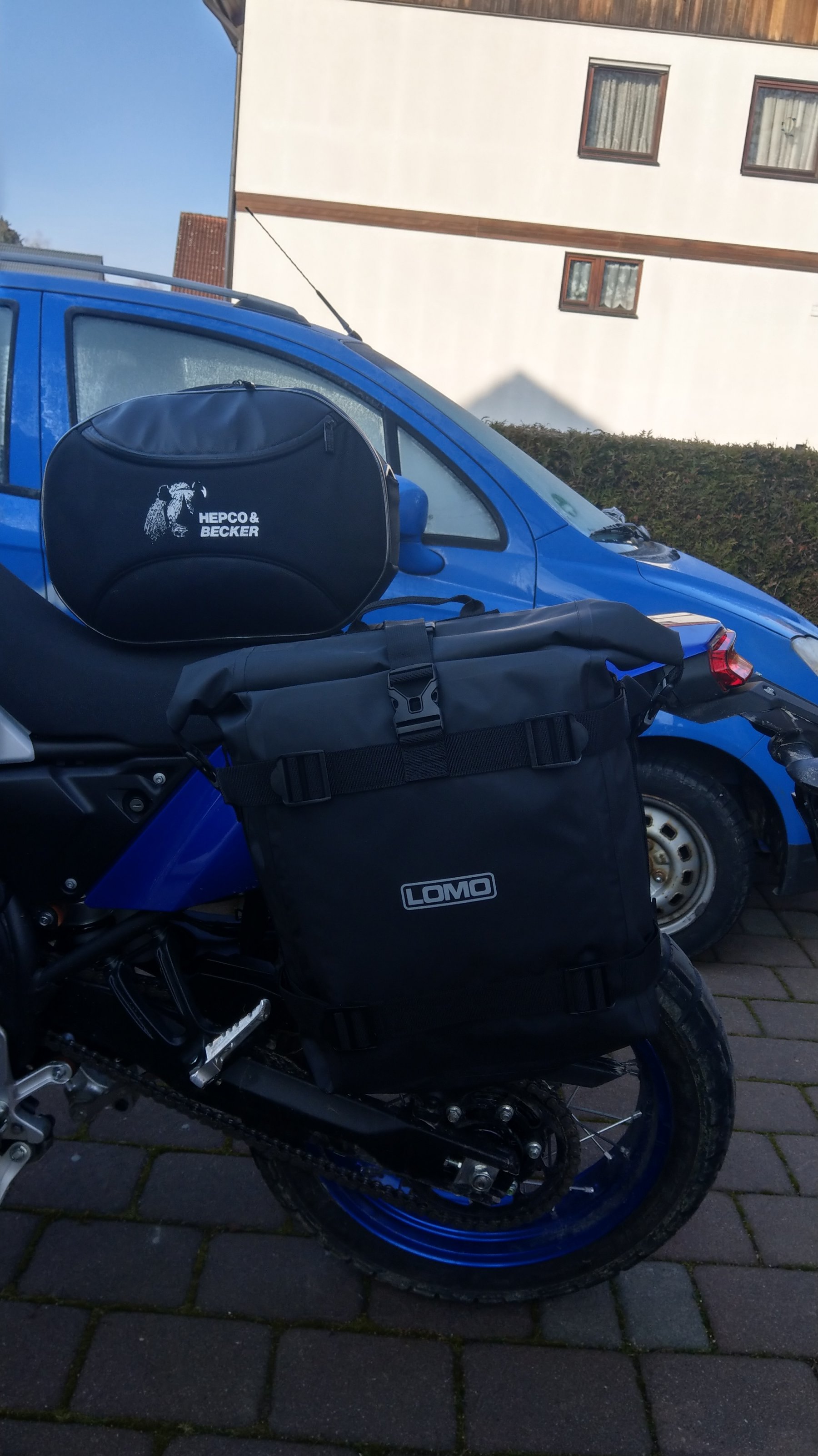

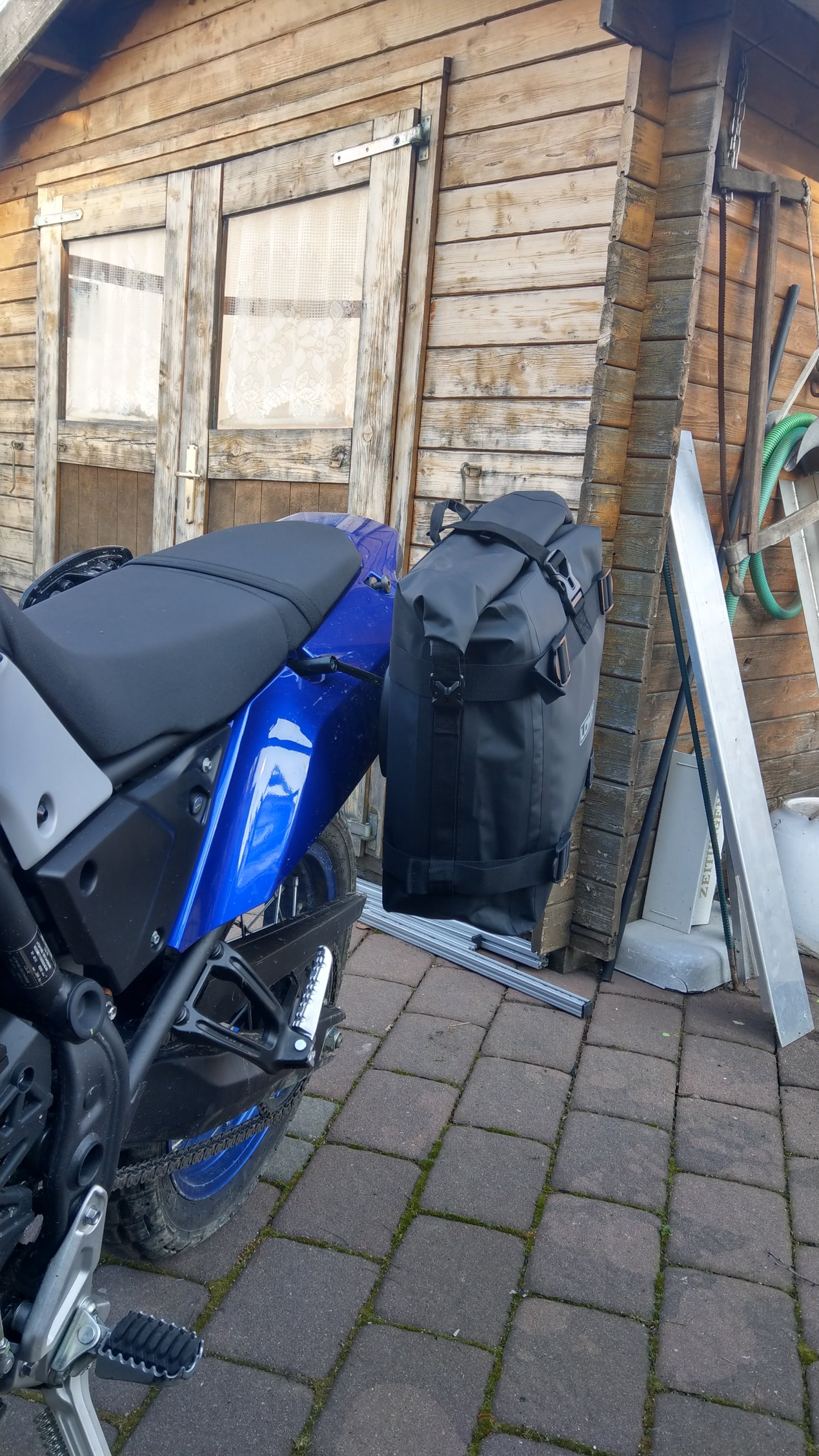

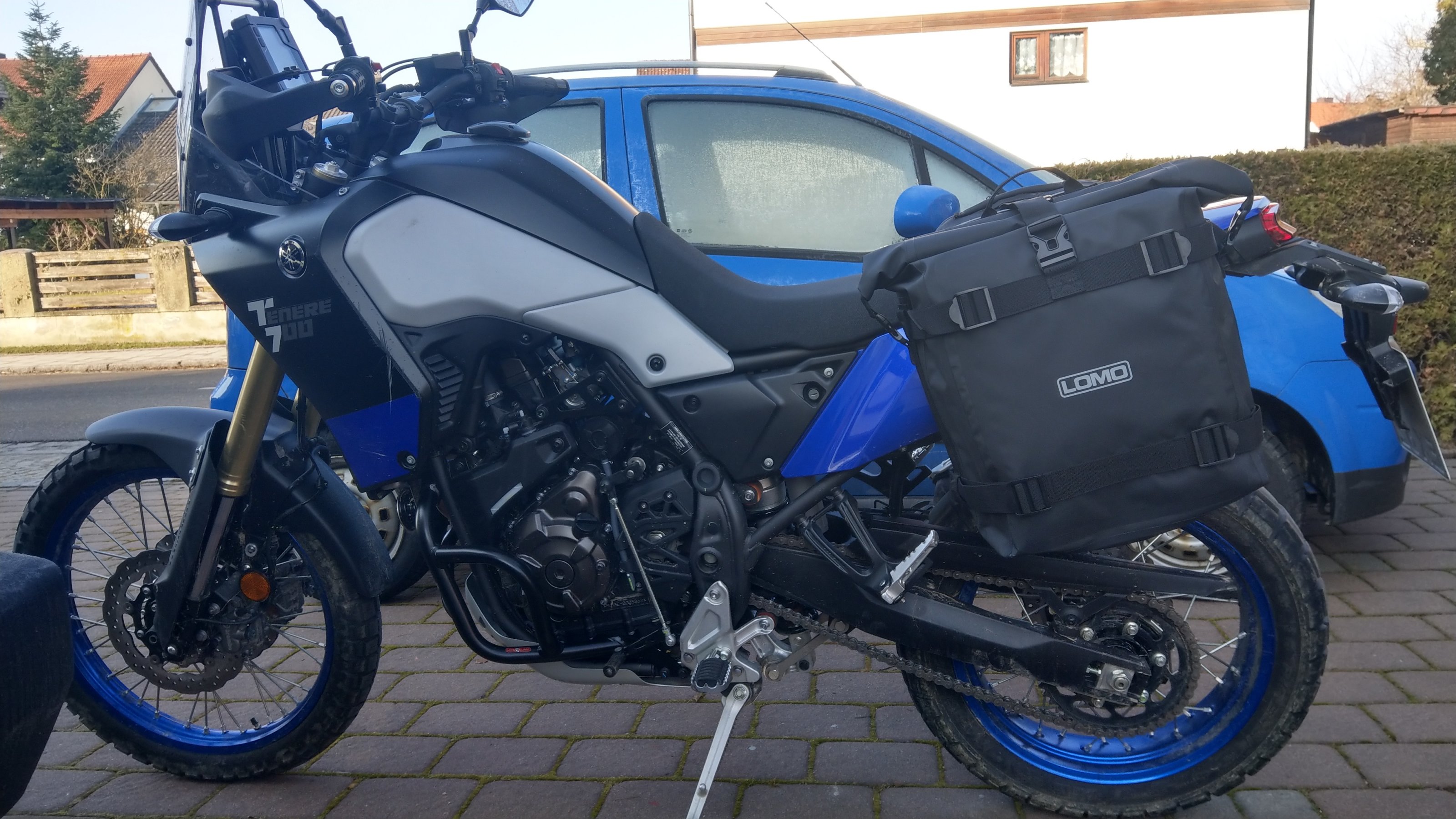

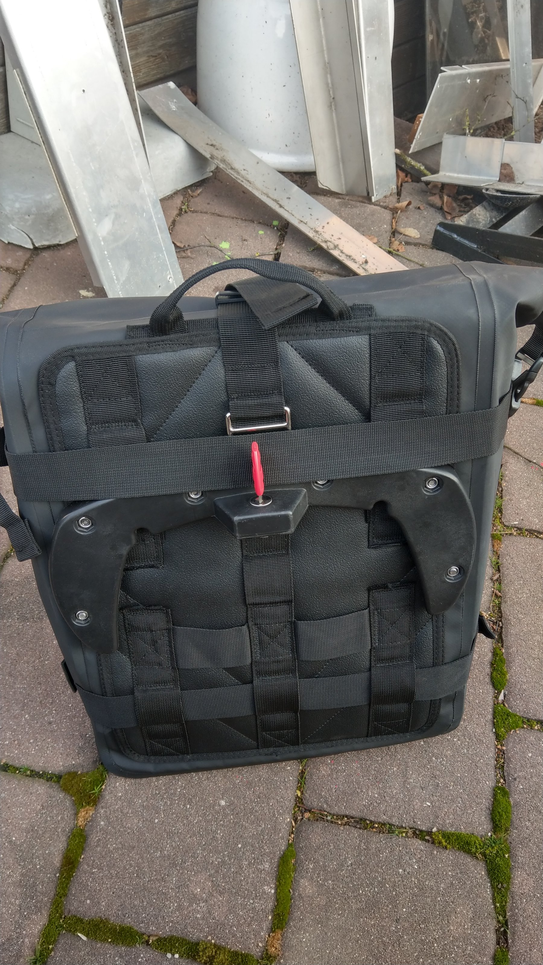

Wie ihr wisst, gab ich mir ja für den kleinen Ausflug von Hepco, die Cbow Taschenhalter montiert. Nun hat mich das Volumen und die Wasserdichtigkeit nicht so ganz überzeugt und so habe ich mir günstige Packsäcke aus Lkw Plane bestellt (wichtig war mir dabei die Tornisterform, damit ich erstens mehr Volumen habe, zweitens die Sozia noch ihre schlanken Füßle unterbringt) bin bei Lomo in Uk fündig geworden, Form paßt, Volumen mit 30 Litern auch.
Also flugs einen der Cbow Köfferchen zerlegt, die innen angebracht versteifende Rückwand abgeschraubt und den Halter (das umgedrehte c ) abgebaut.
Flugs in die neue Tasche mit dem Lötkolben 6 passende Löcher gebrannt. Die Löcher innen und außen mit Sikaflex Kleb und Dicht abgedichtet und zusammen geschraubt. Leider wollte die Tasche nicht auf Anhieb passen, da die rückseitig angebrachten Schlaufen des Molle-Systems sich im c zwicken. Die Nagelschere beseitigte die Schlaufen und damit das Problem.
Nun habe ich auf der Auspuffseite die kleine originale Tasche, geht nicht anders wegen dem Auspuff und auf der anderen Seite 50% mehr Volumen
So siehts aus

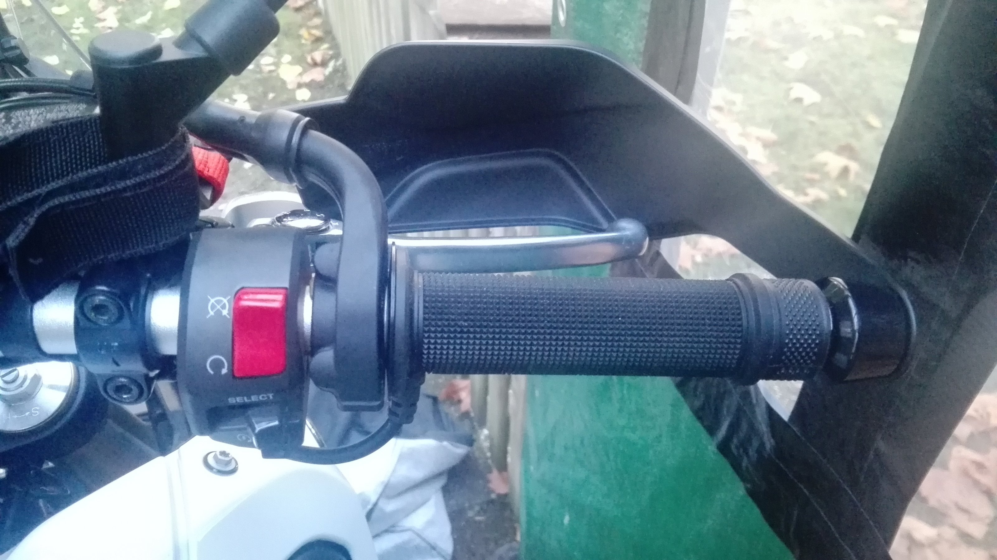

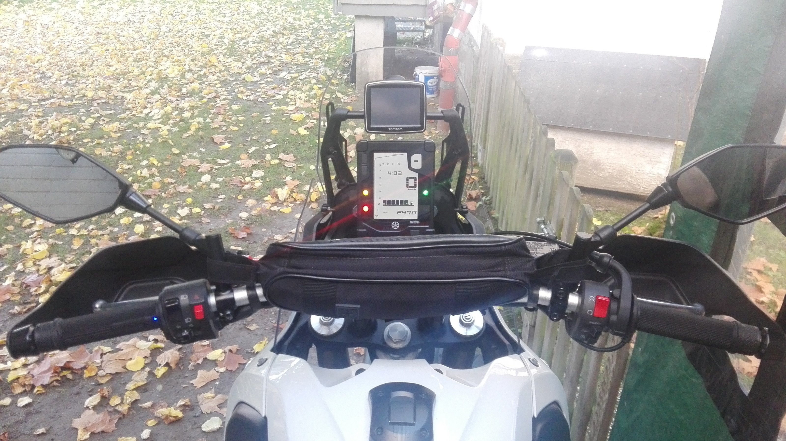

Irgendwo weiter oben, ich finds nicht mehr, hatte ich schonmal meine Daytona-Heizgriffe vorgestellt.
Natürlich auch an den dreipoligen 10A-Stecker angeschlossen.
Gefällt mir gut, weil kein zusätzliches Bedienpanel verbaut wird.
Ein Knopf, eine LED, 4 Heizstufen, das wars.
Puristisch wie die T7 selbst.
Bin hoch zufrieden, klare Kaufempfehlung.
