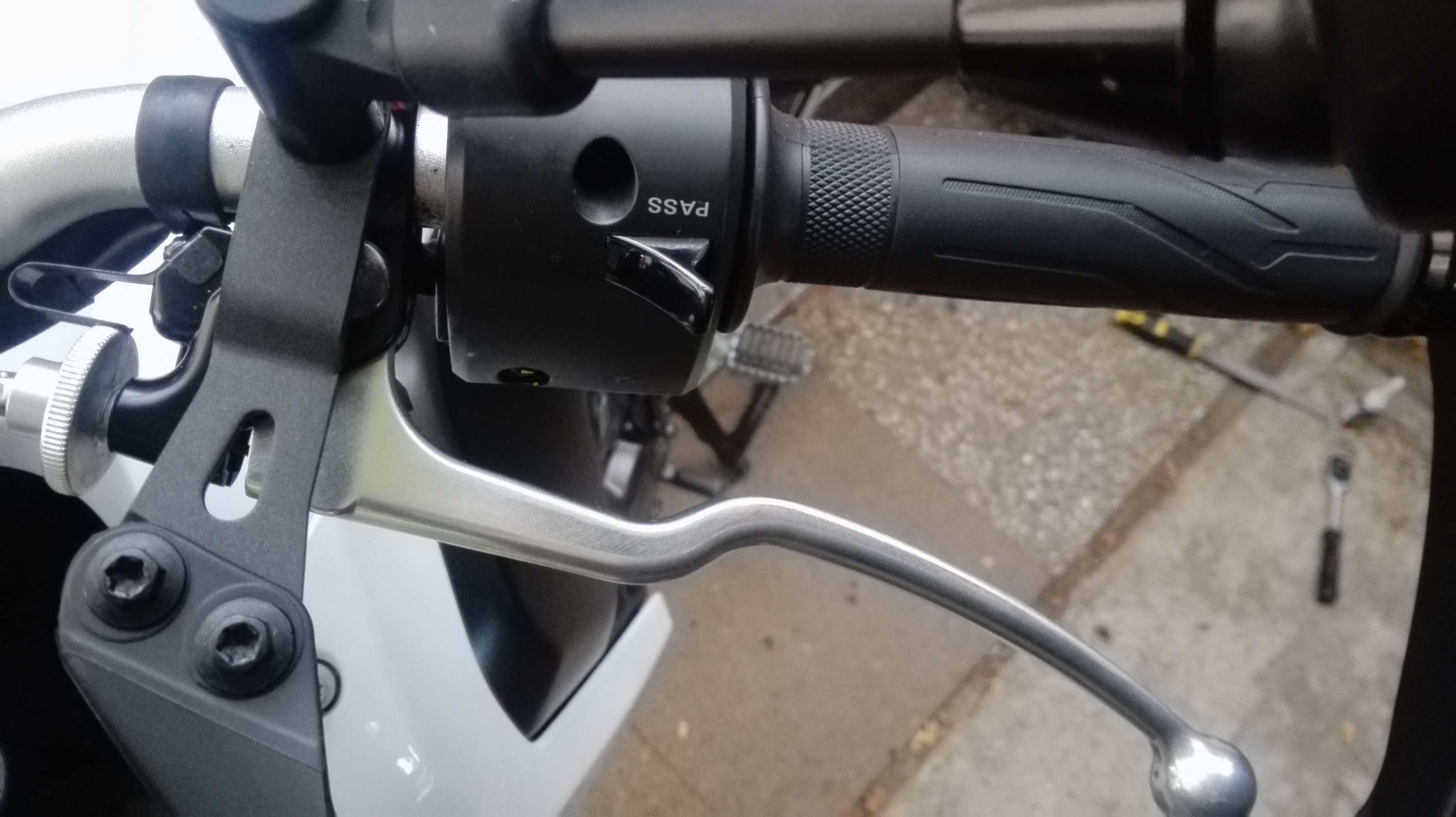

Ansonsten steht der Hebel um wirklich gefühlvoll mit der Kupplung zu arbeiten viel zu weit weg. Habt Ihr das geändert oder hab' ich zu kurze Finger?

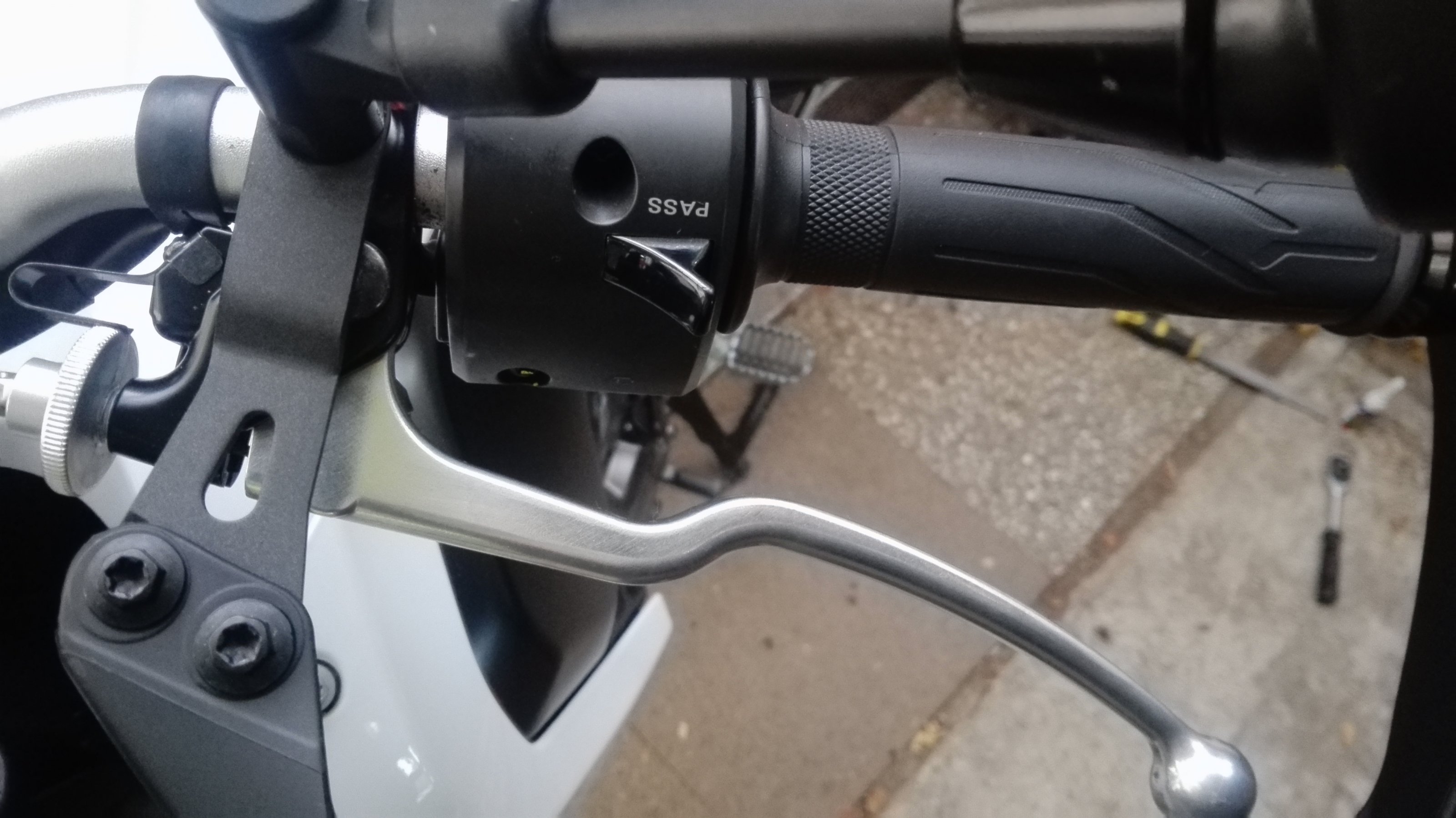

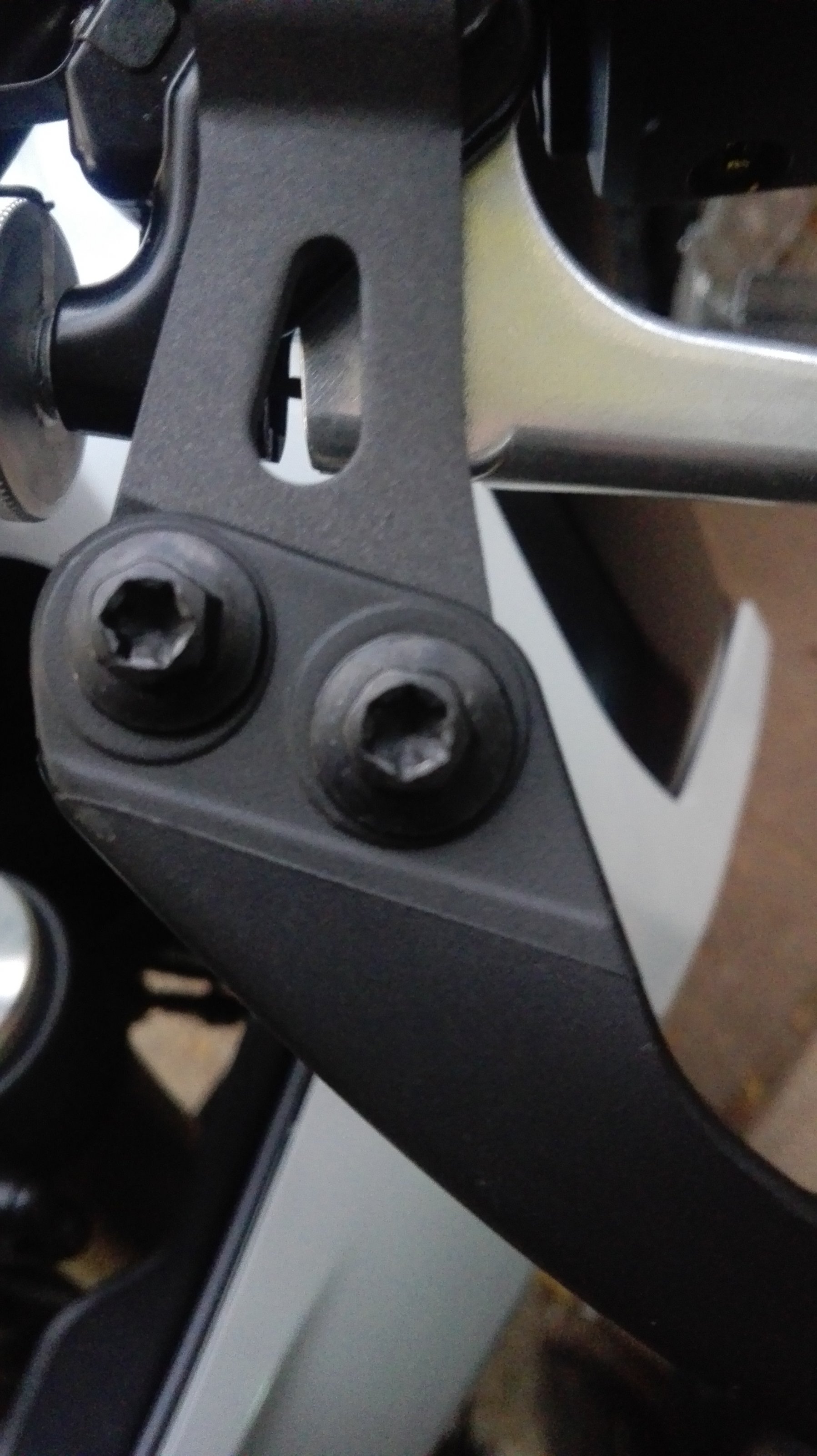

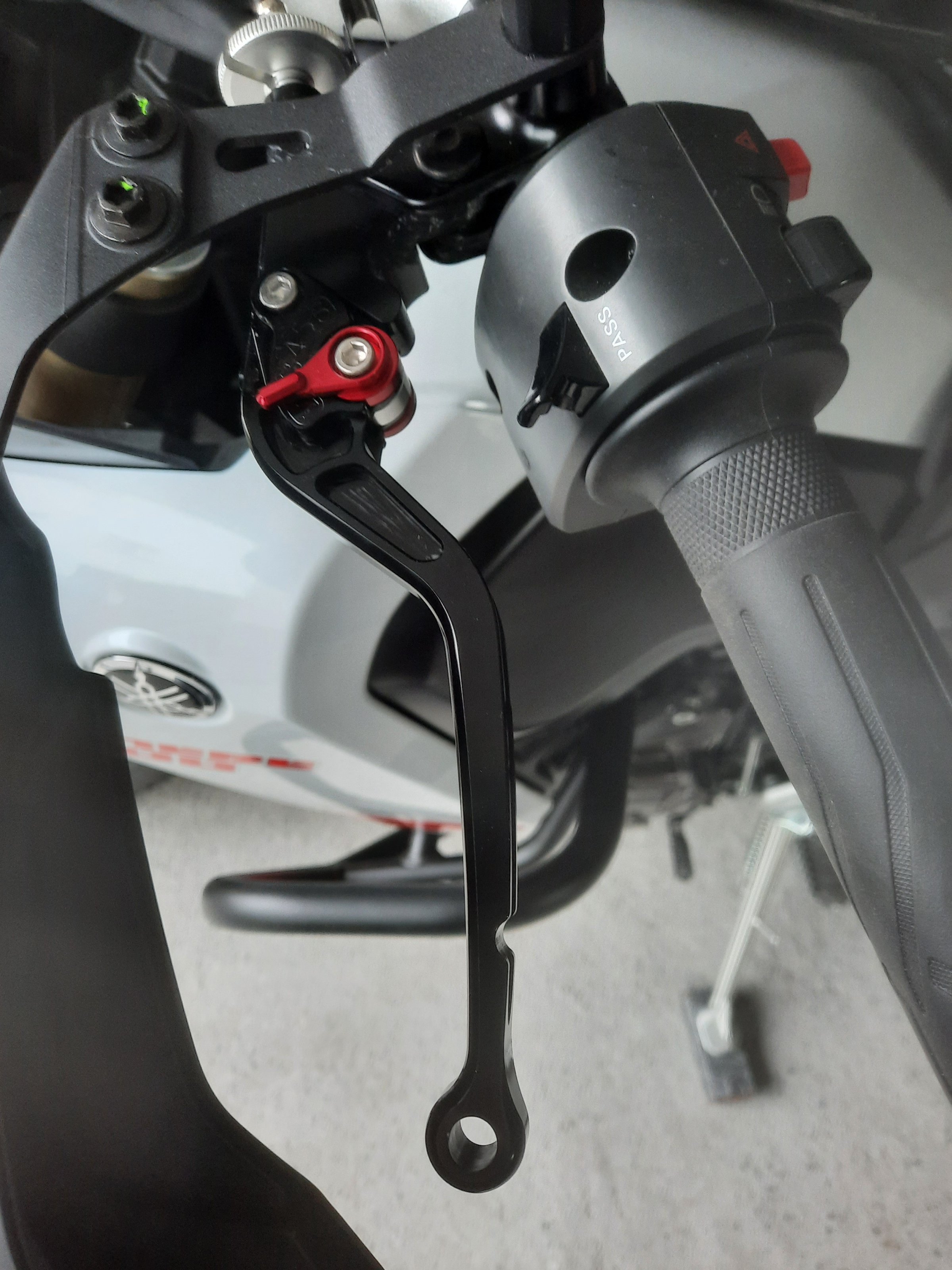

Hiermit geht's besser...Hab aber auch nicht die längsten...also Finger...
