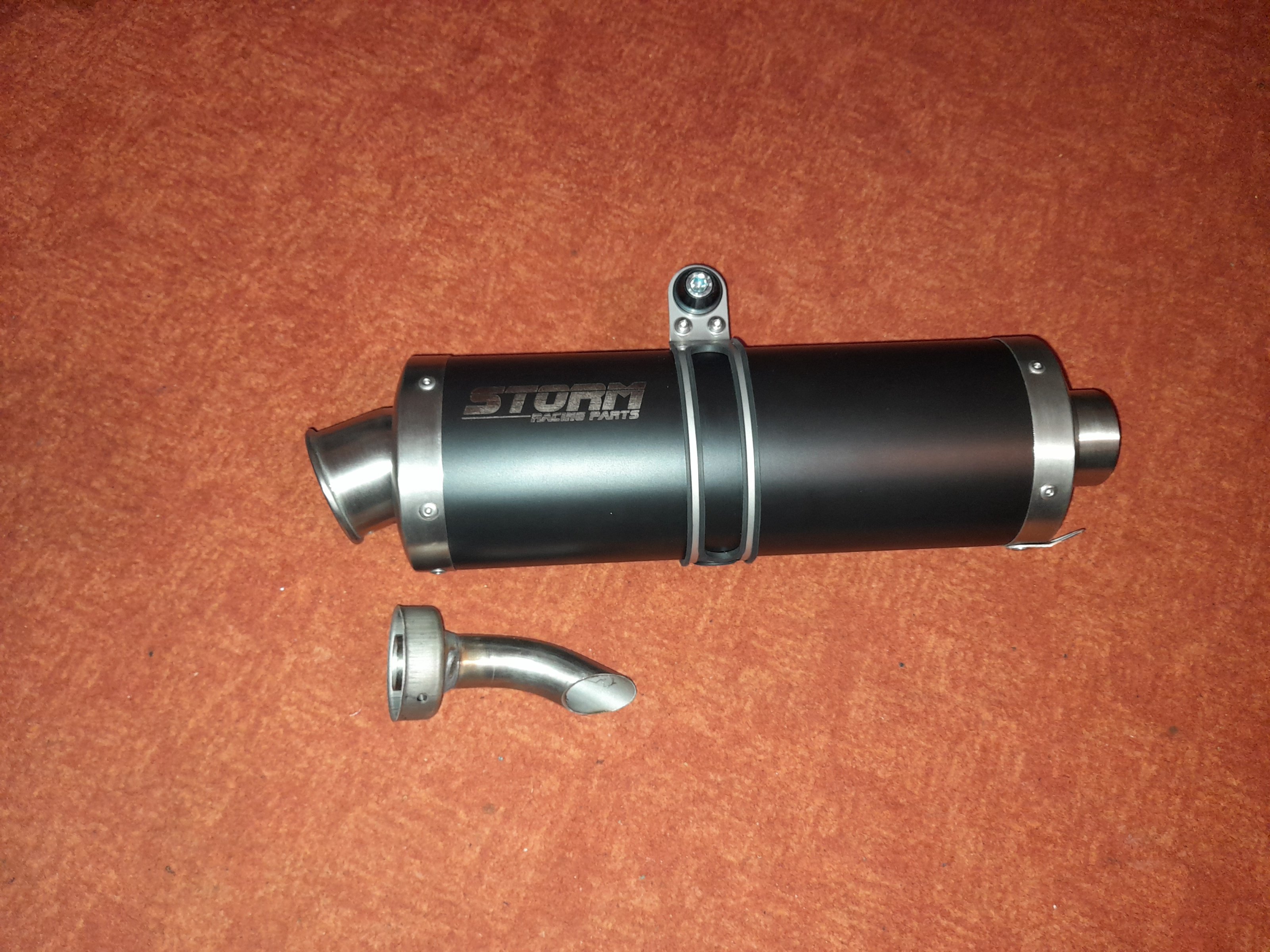

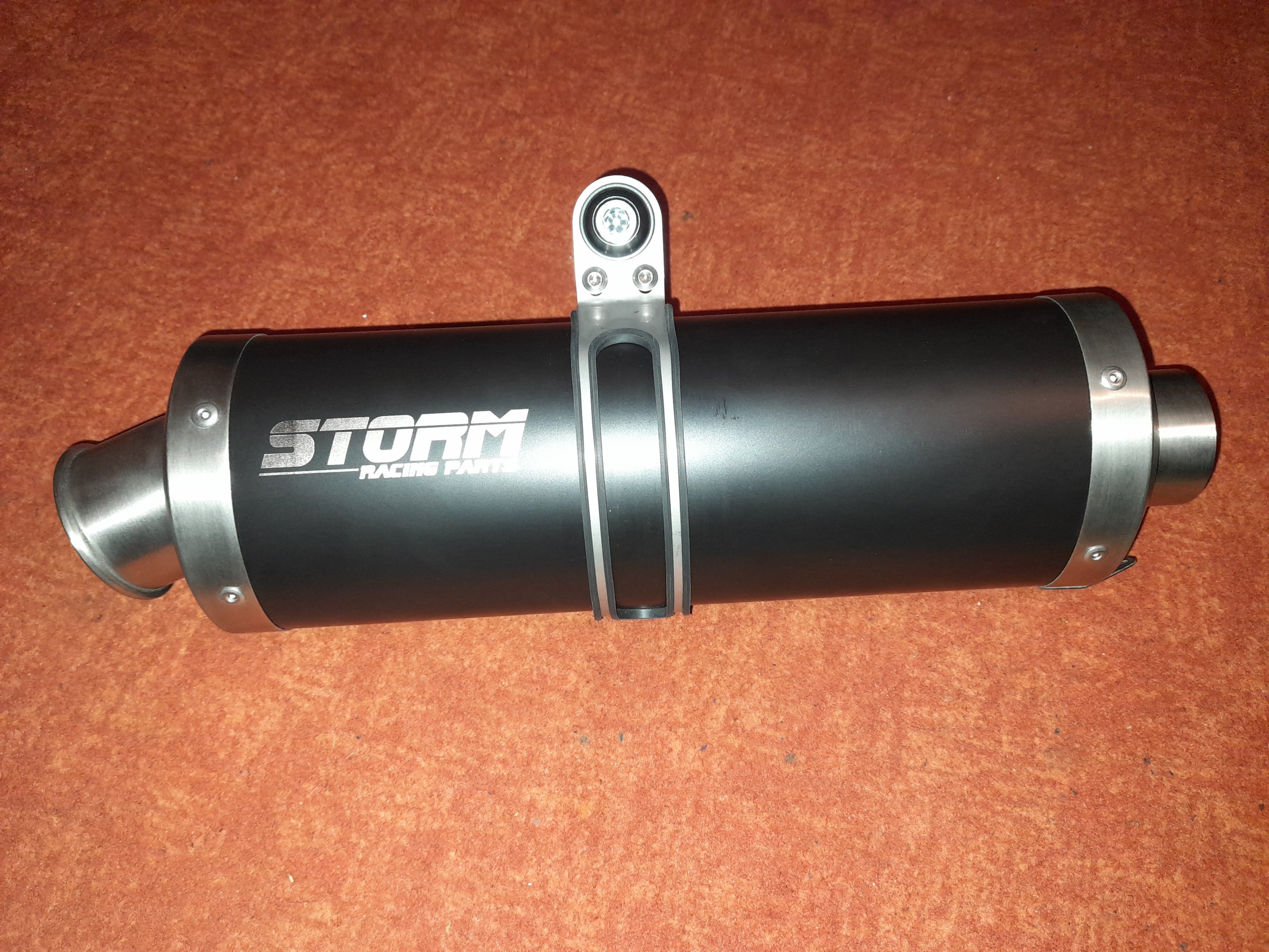

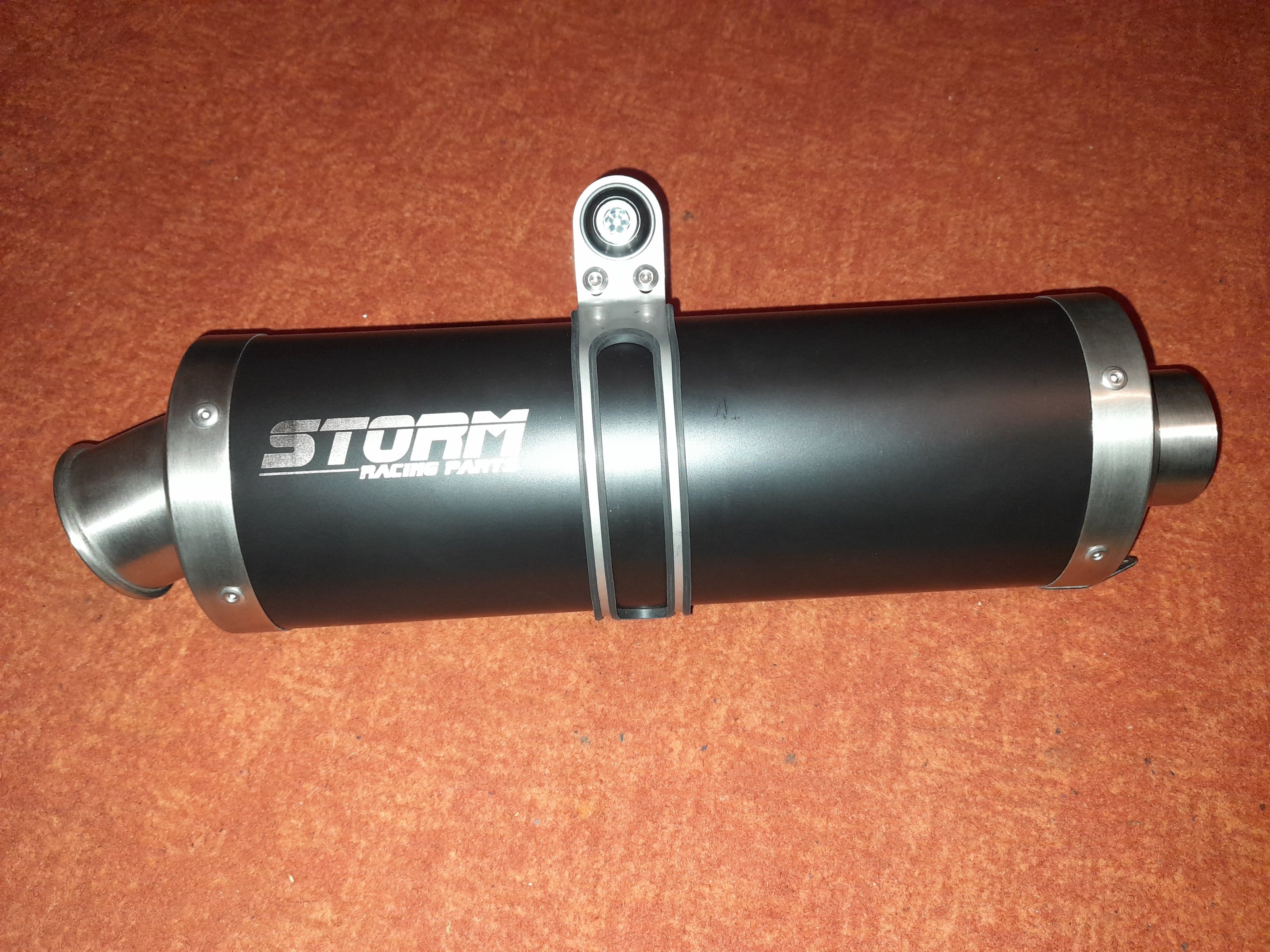

Die db Angaben stehen doch am linken Rahmenheck für den Originalen ,muss jetzt lügen 78db bei 4500 U und 91,7db bei 7000 U ohne Gewähr.einfach mal die Sitzbank runternehmen und auf den Aufkleber schauen .
So laut und Tiefbrünstig der Storm ohne Db-Killer ist so leise und zahm ist er mit. ich bin sehr zufrieden und kann ihn Empfehlen noch dazu das er 3kg Gewicht spart. :bye:

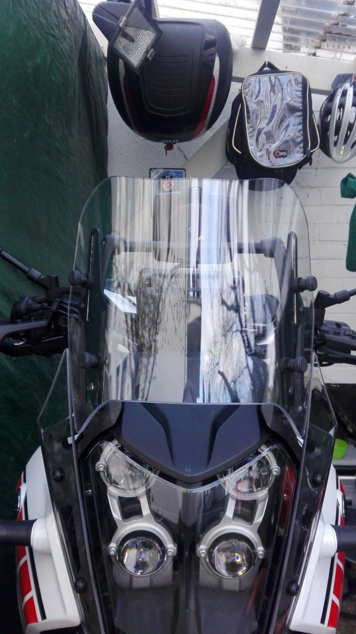

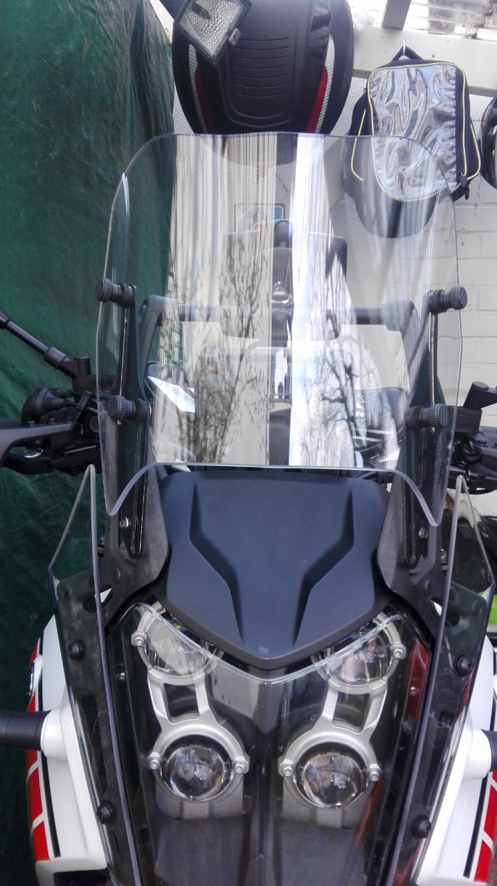

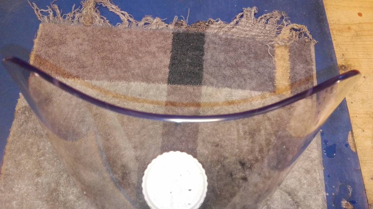

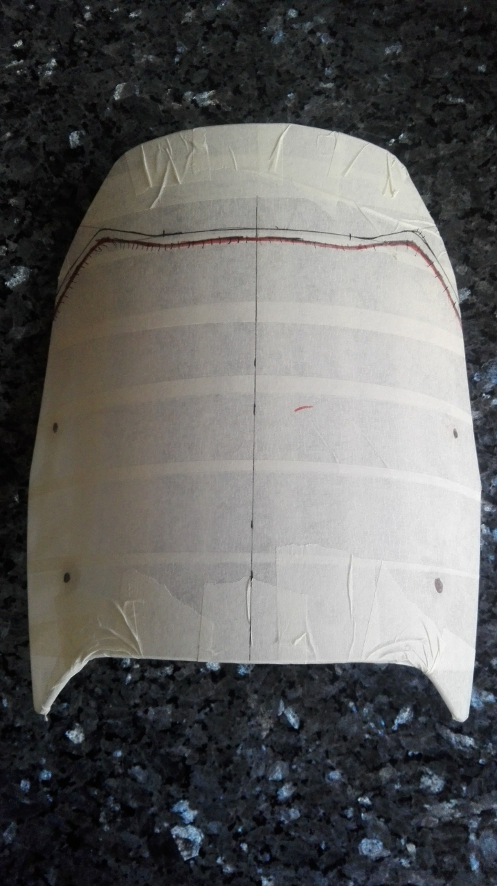

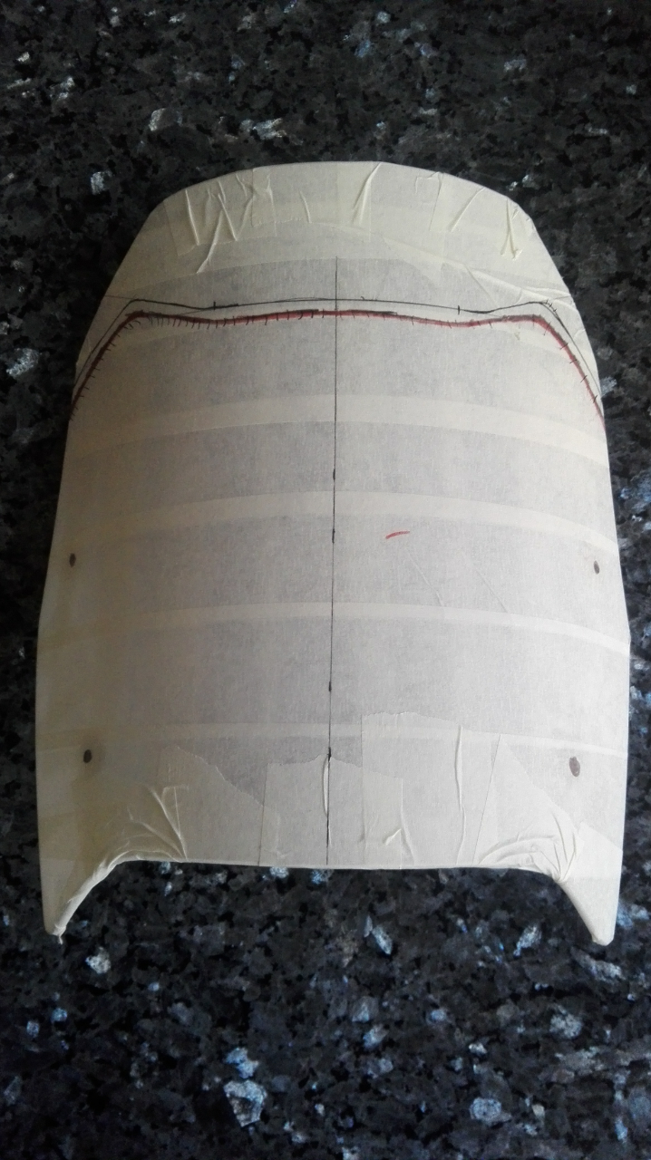

Hab mal wieder gebastelt, bei dem Schietwetter geht ja nix mit Fahren.
Hab meine Scheibe gekürzt, in der Hoffnung demnächst mit weniger Geräuschen um den Helm unterwegs zu sein.
Und so sieht das Ganze jetzt aus:
Schablone von WRS-Scheibe

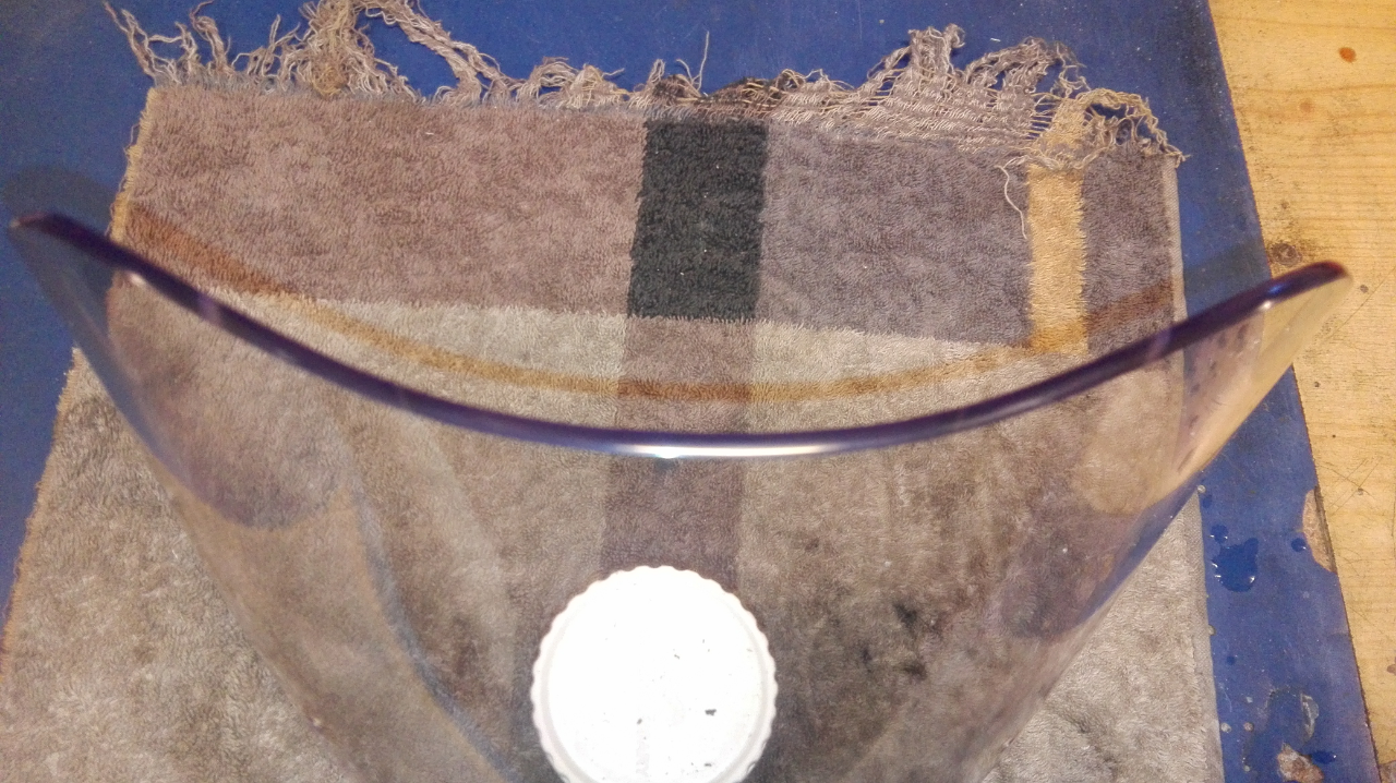

Kantenschliff auf Hochglanz mit 1200er nass

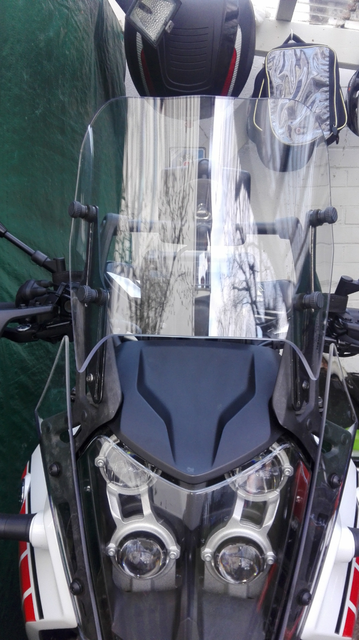

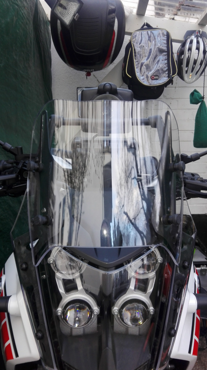

niedrig standard hoch
Probefahrt steht noch aus, aber irgendeine Einstellung wird schon passen.

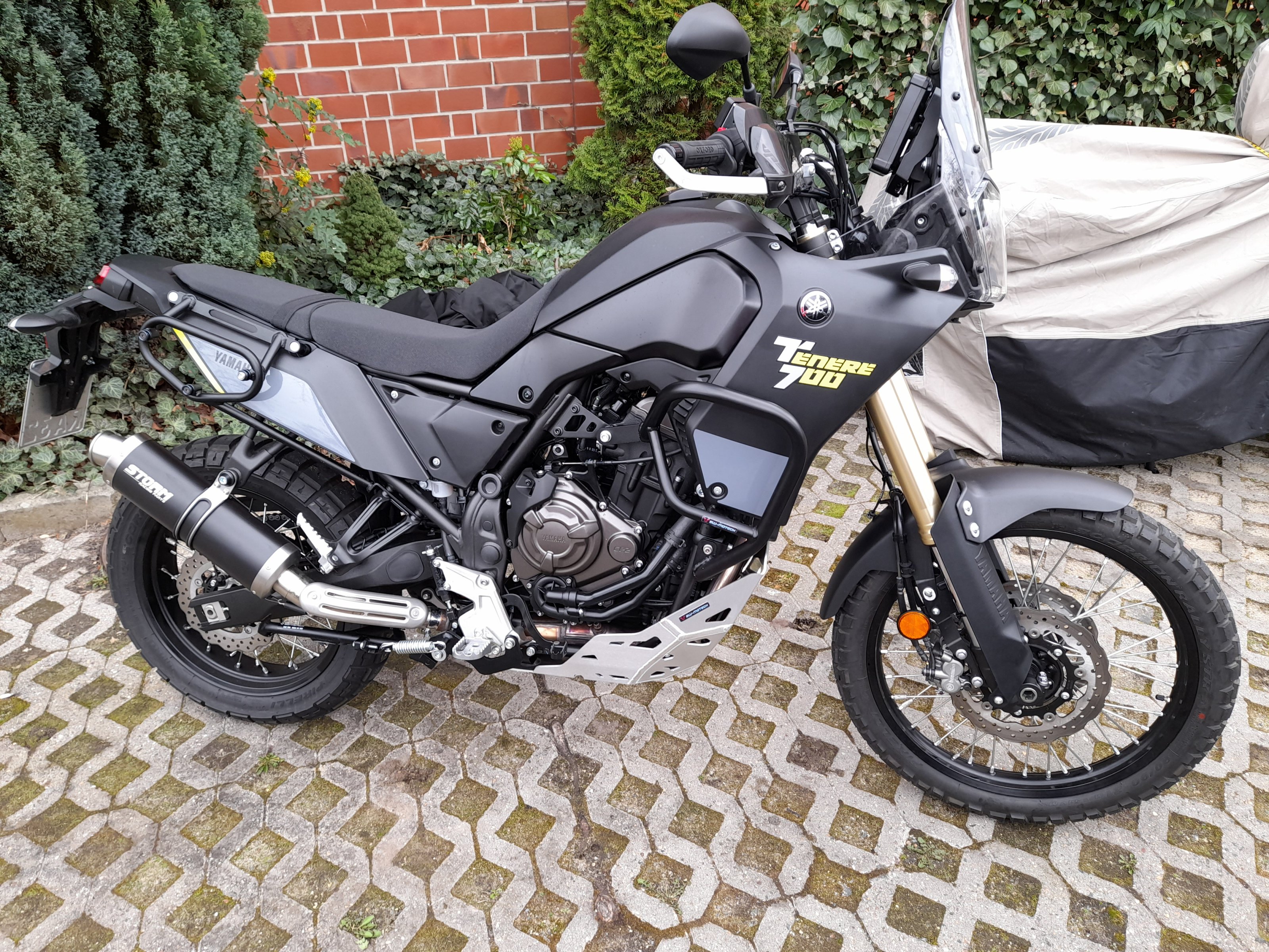

Und ohne Güldene Felgen Jaja,ich habe es nur weitergegeben.
Und die Spott Preisigen kommen eher aus euren Regionen ,da wo,das Sauerbier die Birne etwas vernebelt hat wie man sieht.Ausgerissene Gewindegänge der Ölwanne kommen auch von der Toilettenwand.
ohne Gewehr. Leute ,ich gebe das nur weiter als Info.
Und Euro4 Teile bei Ebay..
.Da ist mein Motorschutz ,Träger ,Storm ,auch her ,weil es schlaue Leute gibt ,die Denken das das alles an die Euro 5 Passt.
Und ich möchte meine gar nicht verkaufen .ist nur zum Anschauen ,und Reaktionen sehen .
