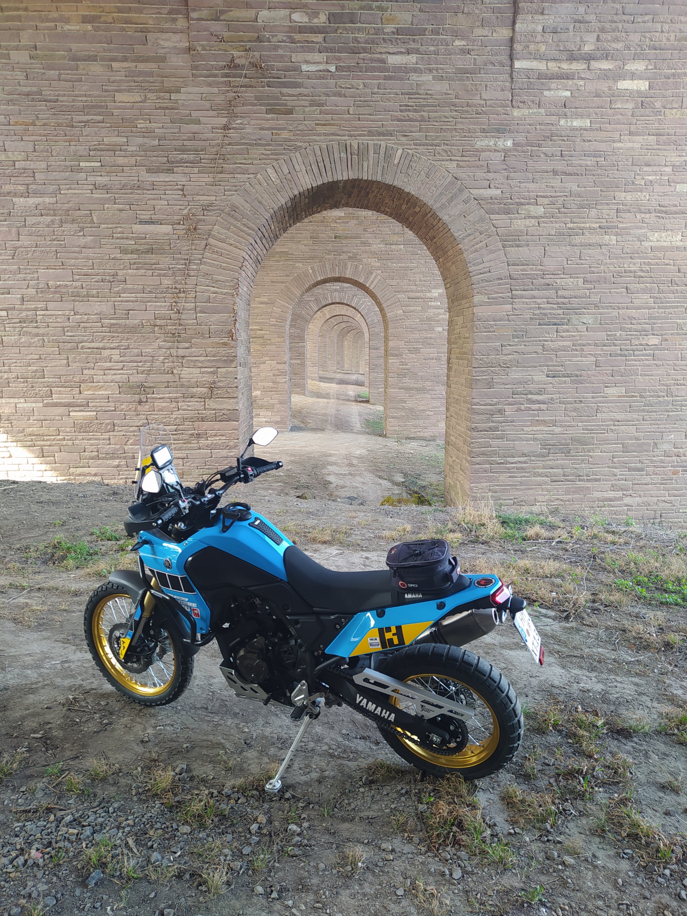

Das sieht aus wie unter der A2 bei Rehren
