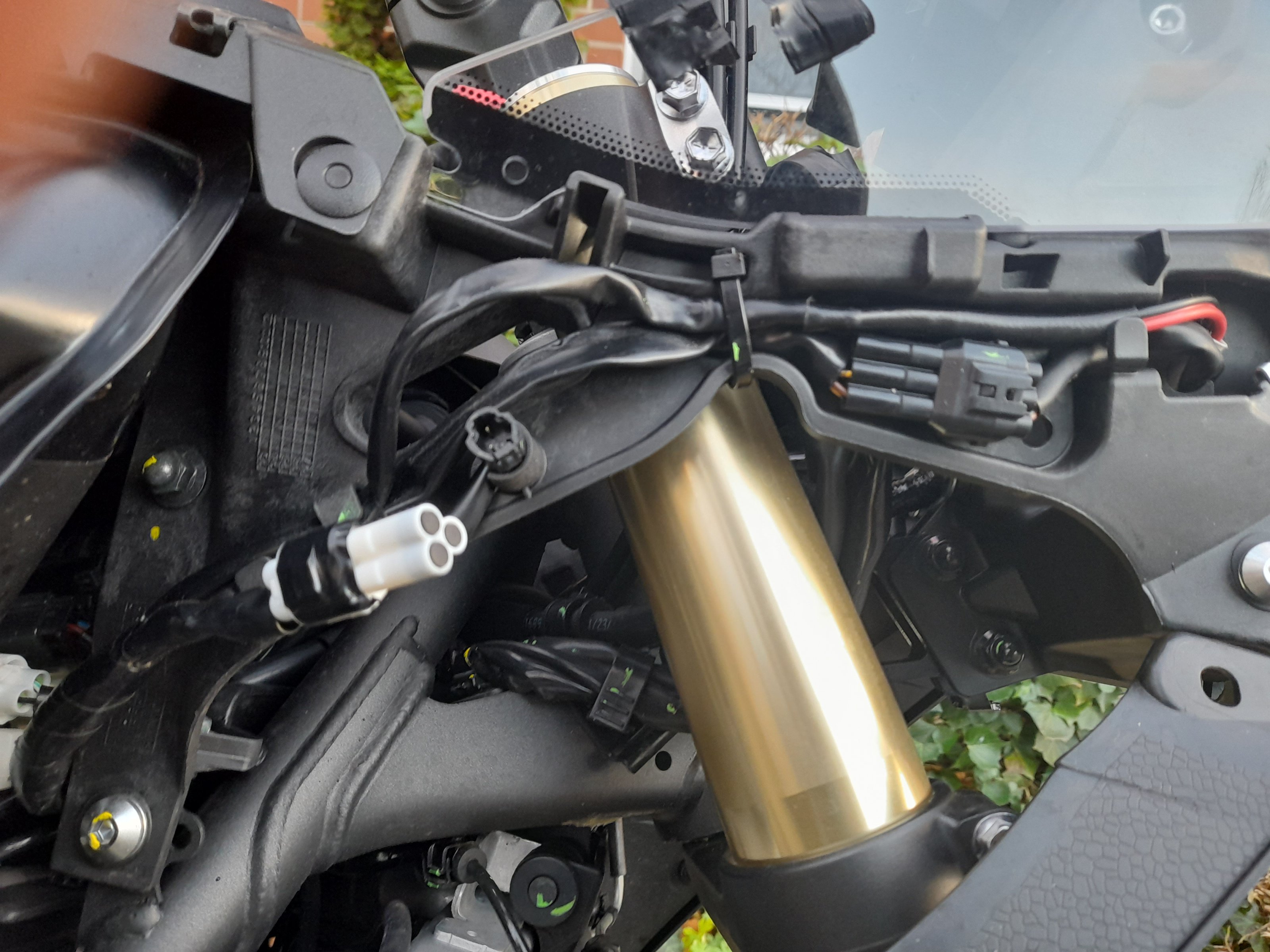

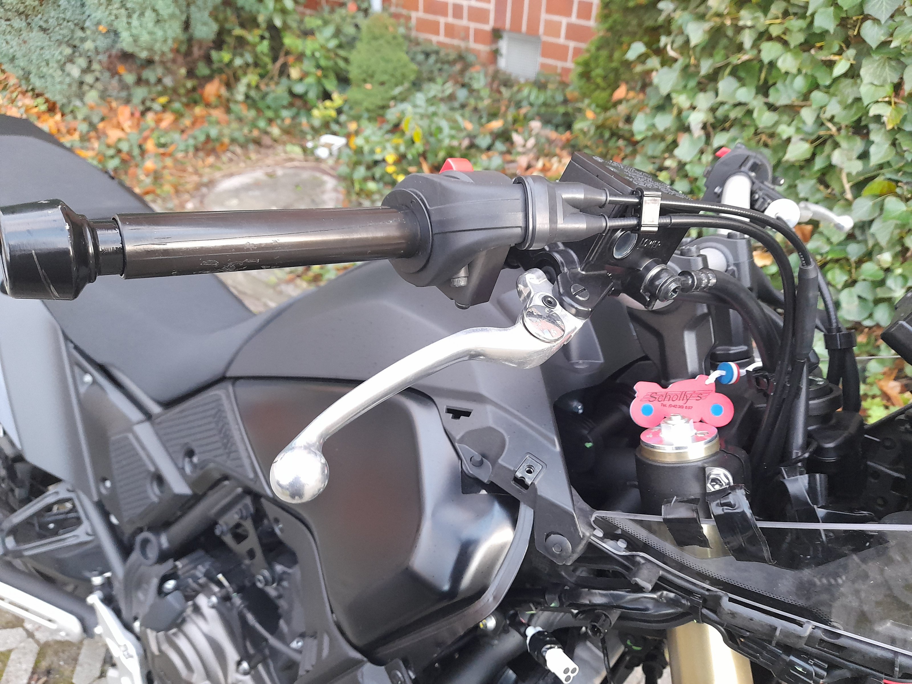

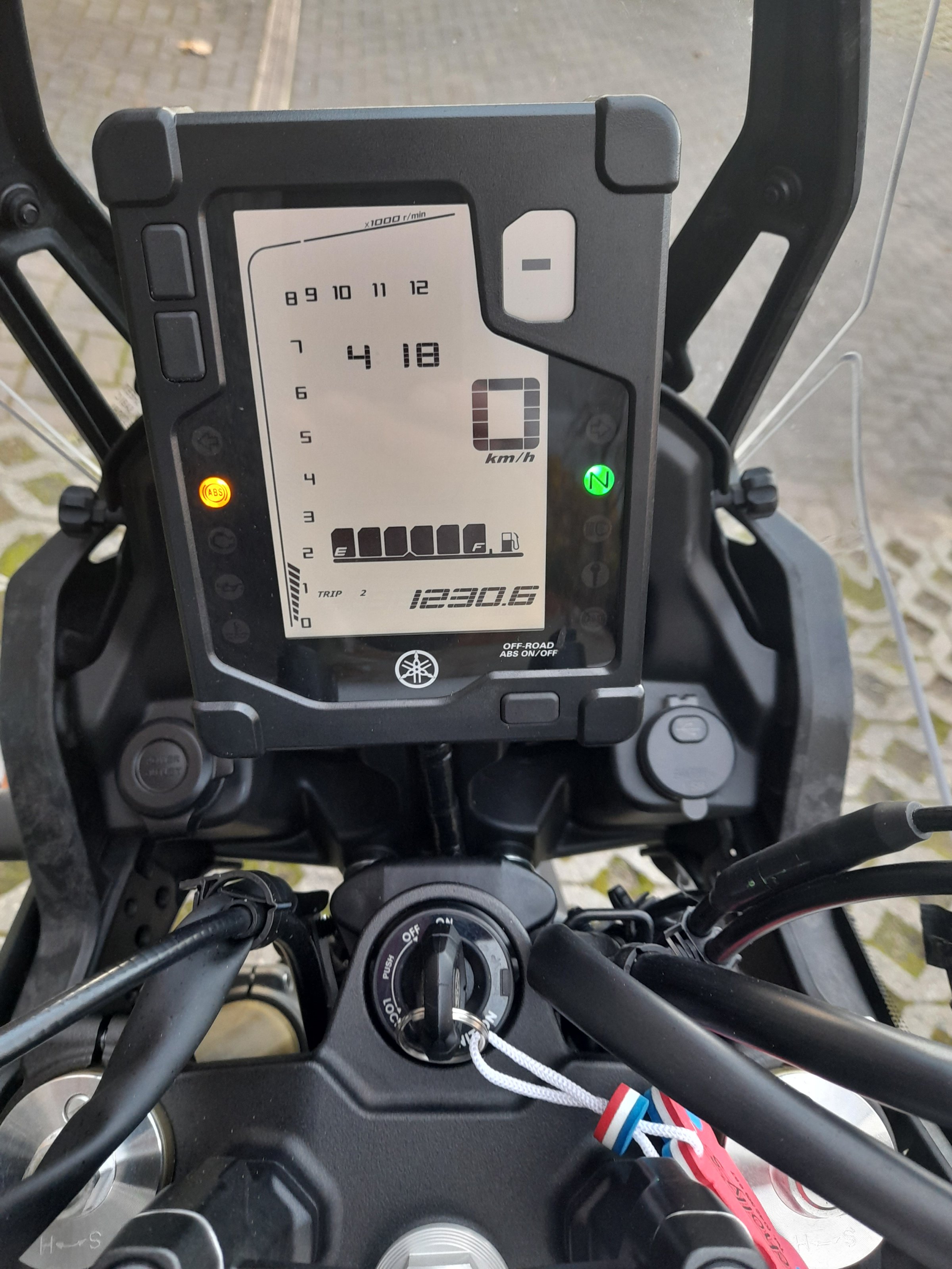

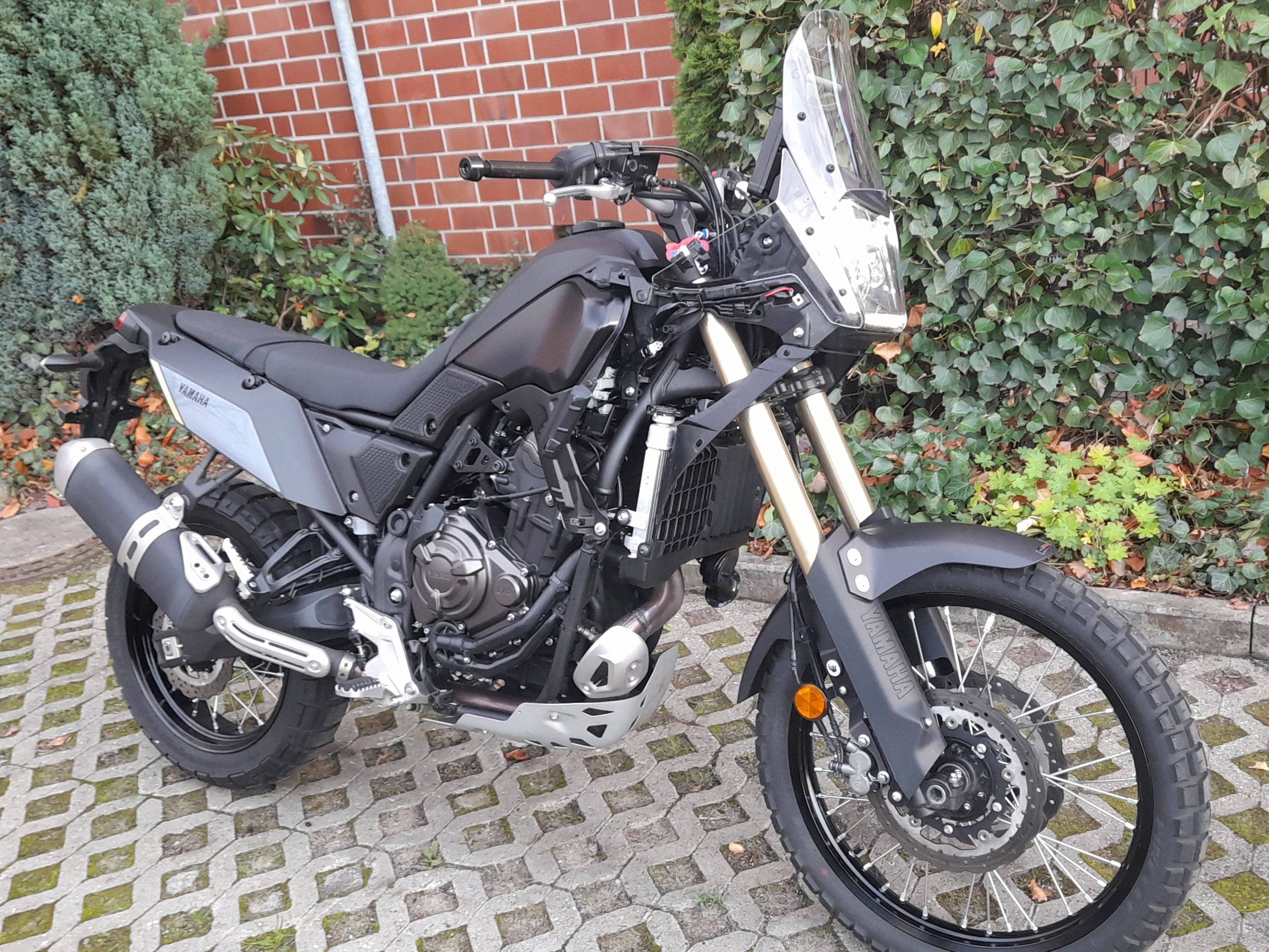

MBK ist der Kleber ausgegangen! :facepalm: Nein ,oh Nein ,gegen 14 Uhr kam meine Tenere 700 Nr. 3 ,schön mit Gummistopfen ,der auf der linken Seite ,der bei Besichtigung fehlte und ich mangelte .Bei Lieferung soweit alles o.k.
So dachte ich habe ja schon alles vorbereitet bzgl. der Oxfords.
Kurz die 12 Volt USB Buchse eingebaut,verkabelt und verlötet .Zündung an ,Schalter des USB an Leuchtet Blau,Top ,funzt. Hupe abgeschraubt,Horn dran ,Zündung an ,TuT ,TuT ,funzt,alles Gut.Jetzt kommt es ,bei meiner Nr.1 war der linke Griff der Art mit schwarzen Bitumen-Kleber verklebt das ich etwa 1 Std. brauchte um das Griffstück sauber für die Oxford Heizgriffe zu bekommen .

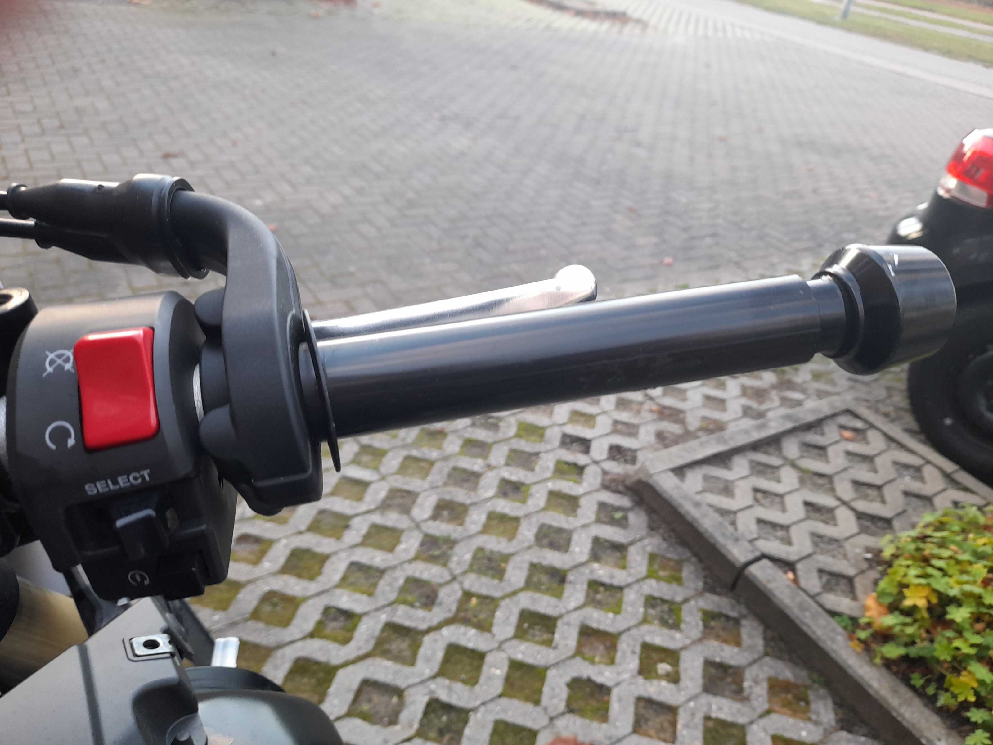

Die Lenker-Gewichte gingen nach einem Knack sehr gut runter.
Bei der Nr 2. Tenere 700 das gleiche .

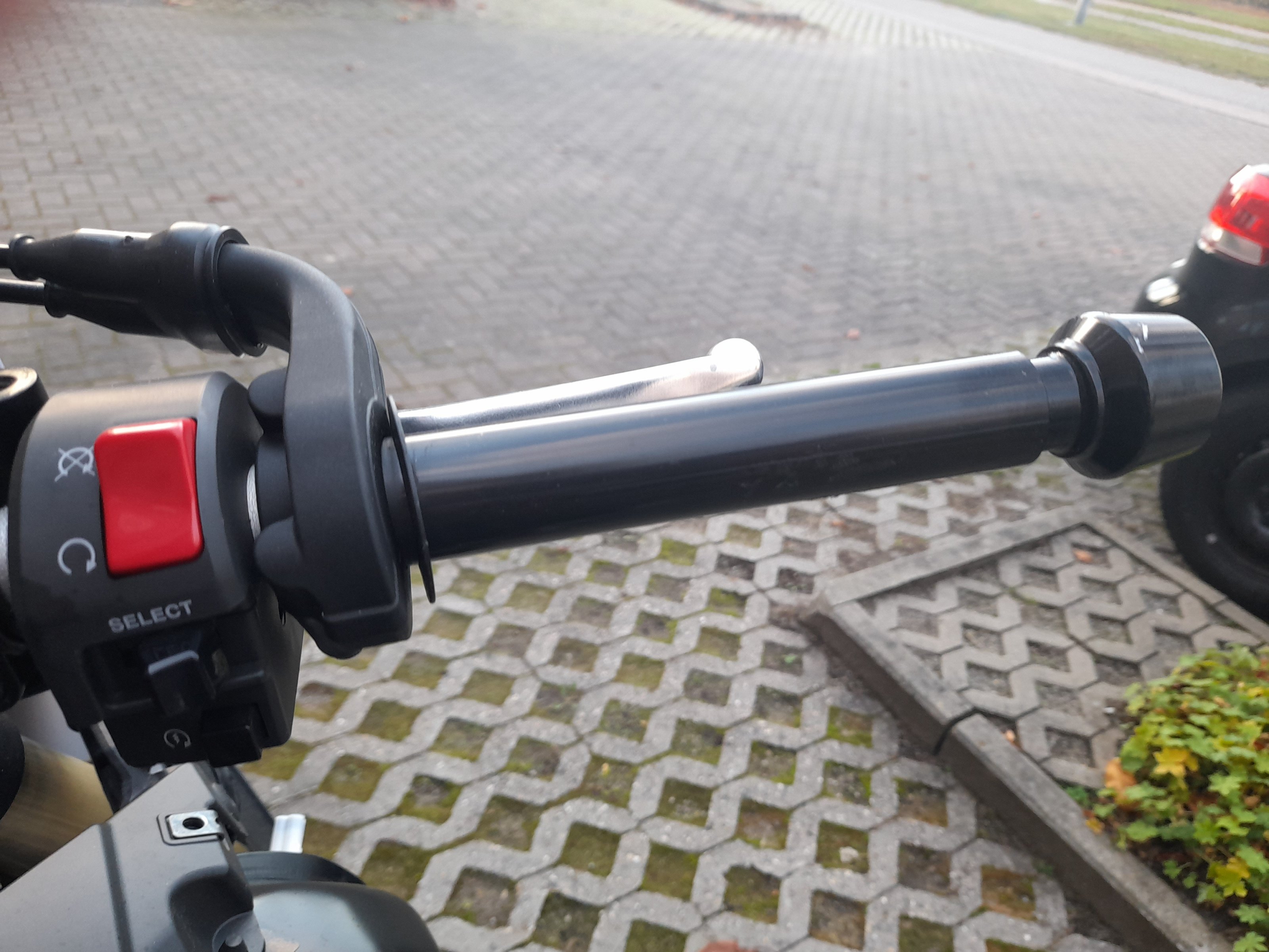

Jetzt bei der Nr.3 will ich die Gewichte lösen wie immer,geht nicht,weil keiner meiner Imbusschlüssel passt. Hääääh? :mad:
Muss 9mm Imbus sein den ich nicht Habe,wenn es den überhaupt gibt. Habe 3 Sätze keiner passt.
What That!!!.:bomb:
Kurz überlegt,Isolierband etliche Lagen lappen drüber,(Zum Schutz) und Rohrzange angesetzt,nichts.
Fassungslos gab ich jetzt erst mal auf.
Verdacht das die Gewichte mit Superfest eingeklebt wurden ,oder das Linksgewinde jetzt ein Rechsgewinde hat,und ich wie Blöd links rum würgte.
O.K.dachte ich ,die Griffe müssen eh runter,also Cuttermesser her,ein Schnitt und siehe da nix .Kein Kleber drunter nichts.
Absolut Trocken aufgeschoben ohne zu verkleben.
Das gibt es nicht.
Gut sag ich mir ,Zeit gespart,aber die Gewichte ,jetzt habe ich noch eine Letzte Idee die Gewichte aufzuheizen mit Heißluft,und nach abkühlen nochmals zu probieren.
Einen Schlag mit Fäustel und einem Stück Holz habe ich schon zum entspannen des Gewindes drauf gegeben ,ohne Erfolg.
Die Euro 5 Tenere 700 ist mit etwas weniger KM/h angegeben 168,was real ist (GPS) und 2 db Lauter also 93 dba angegeben als die Euro 4 ,91 dba Tenere 700, und hat am Tank rechts oben ein kleines teil,?
Bild Nr.4. Bis Morgen. :wink:
Jetzt habe ich es eingesprüht und warte bis morgen ,dann geht es weiter.Für Heute reicht es mir .Morgen wird umgemeldet. Falls einer einen Tip hat bzgl. der Gewichte,dann los. Wenn es nicht meine Schwarze geworden wäre, dann hätte ich die genommen V-Führer 9595€ mit 1410 km Bj. 21 ist mein Händler der günstige Preise macht. Chef Meister ,und schraubt selbst im Familienbetrieb Fa. Noeble,Helmstedt :up:

tip für die Gewichte: passenden Innensechskant besorgen und nicht mit Isolierband rumfuckeln, dann linksrum ausdrehen. Ich sehe keinen Grund warum das ein Linksgewinde sein sollte.

Klar ,2 Jahre jünger ,10.000 weniger ,14 Monate Garantie und Schwarz,gefällt mir gut.
Kommt noch Öhlins Fahrwerk rein,Front.Federn ,6,6 nm und Heck 90 nm , mein Akra erst mal dran,Sturzbügel und Motorschutz etwas später. :yeahh: Evtl. Ende nächstes Jahr ne Nr 4.Rally Edition je nach Verkaufspreis meiner Nr 3.:Augenzwinkern_2:
Ich habe schon Tip von Reiner bekommen ,der Innere Imbus ist so mit schwarzem Lack vollgequarkt,das der Passende Imbus nicht reingeht.Ich habe 3 Sätze Imbus durchprobiert .Alles gut und Linksrum lösen . Bis die Tage:bier:

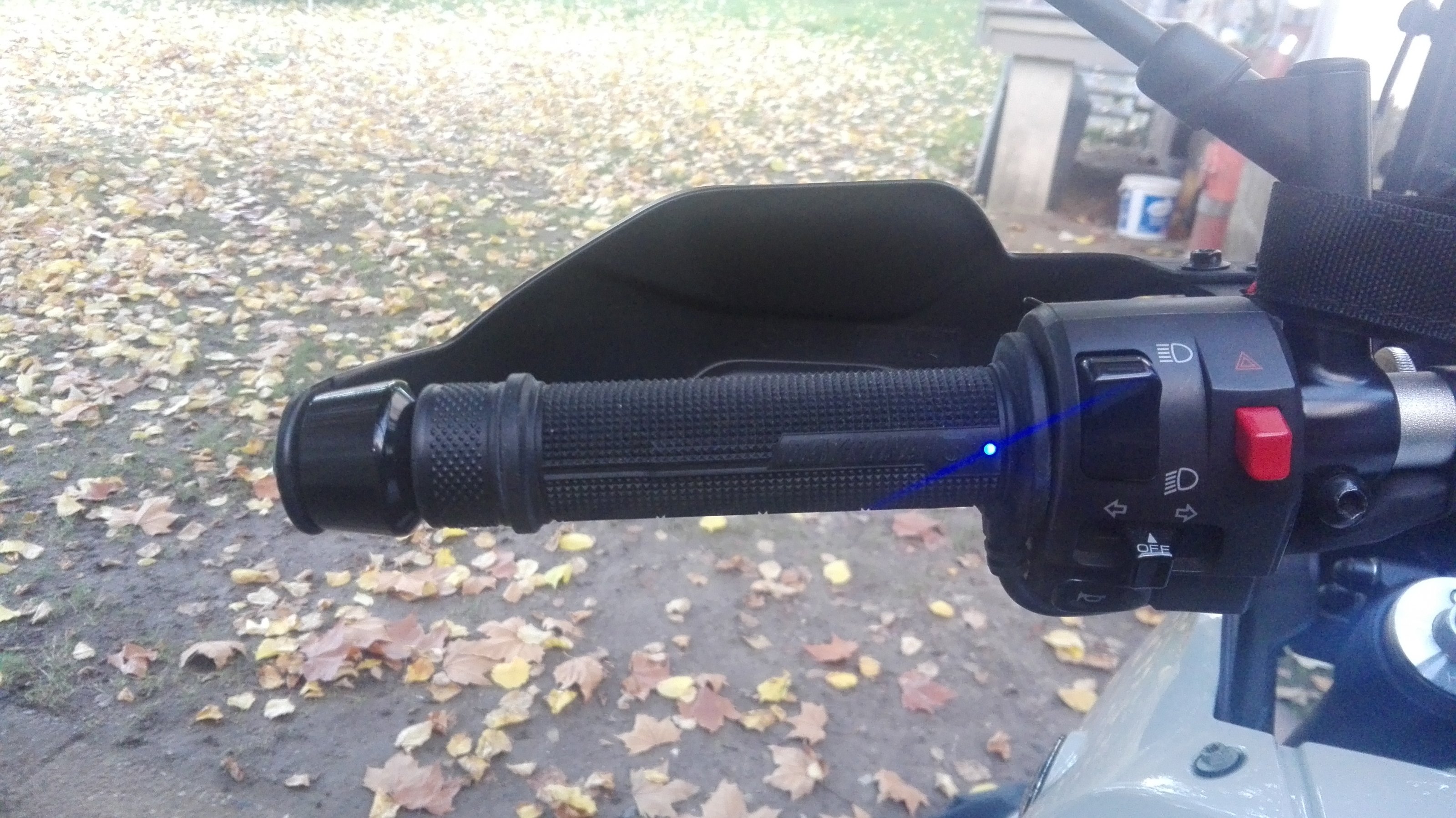

Oxford?,dann ran damit,sind mit 55 Watt die Bestenund Heiß;)esten.3std An /Einbau mit Vorbereitung
Kennst du die Daytona Hot Grip? Die haben noch ein paar Watt mehr in der Startstellung, sonsst 15 Watt im ON-Modus..

Ich hab die hier von Daytona, die Dinger sind amtlich, ebenfalls 55W in der höchsten Stufe, aber kein hässliches Bedienteil. Mittlerweile vertreibt Yamaha die auch (viel zu teuer) als originale, da es ja bei den Serienheizgriffen massenhaft zu Beanstandungen kam.
Ich kann die Daytonas vollumfänglich empfehlen.

Abgesehen von den Steckern sind die Oxford Adventure Spitze,,der Controller v8 macht auch Sinn,da er bei schwacher Batterie Spannung abstellt.Der Aussen-Duchmesser beträgt 38 mm ,und misst 130mm ohne Distanzring,für große Hände .Das Bedienteil stört mich nicht .Der Preis ist ungeschlagen,59€ der Sekundenkleber ist mit Vorsicht zu geniessen ,da sehr Dünnflüssig,also vorher alles abdecken und Gummihandschuhe :frozen3:

.... kann sein, dass ich etwas spät komme. Mit Heissluft nochmals probieren und nicht abkühlen lassen.
Lieber zu spät als nie ,Danke ,Metall dehnt ich bei Wärme aus und löst evtl. beim Abkühlen den evtl. Kleber :bier:
