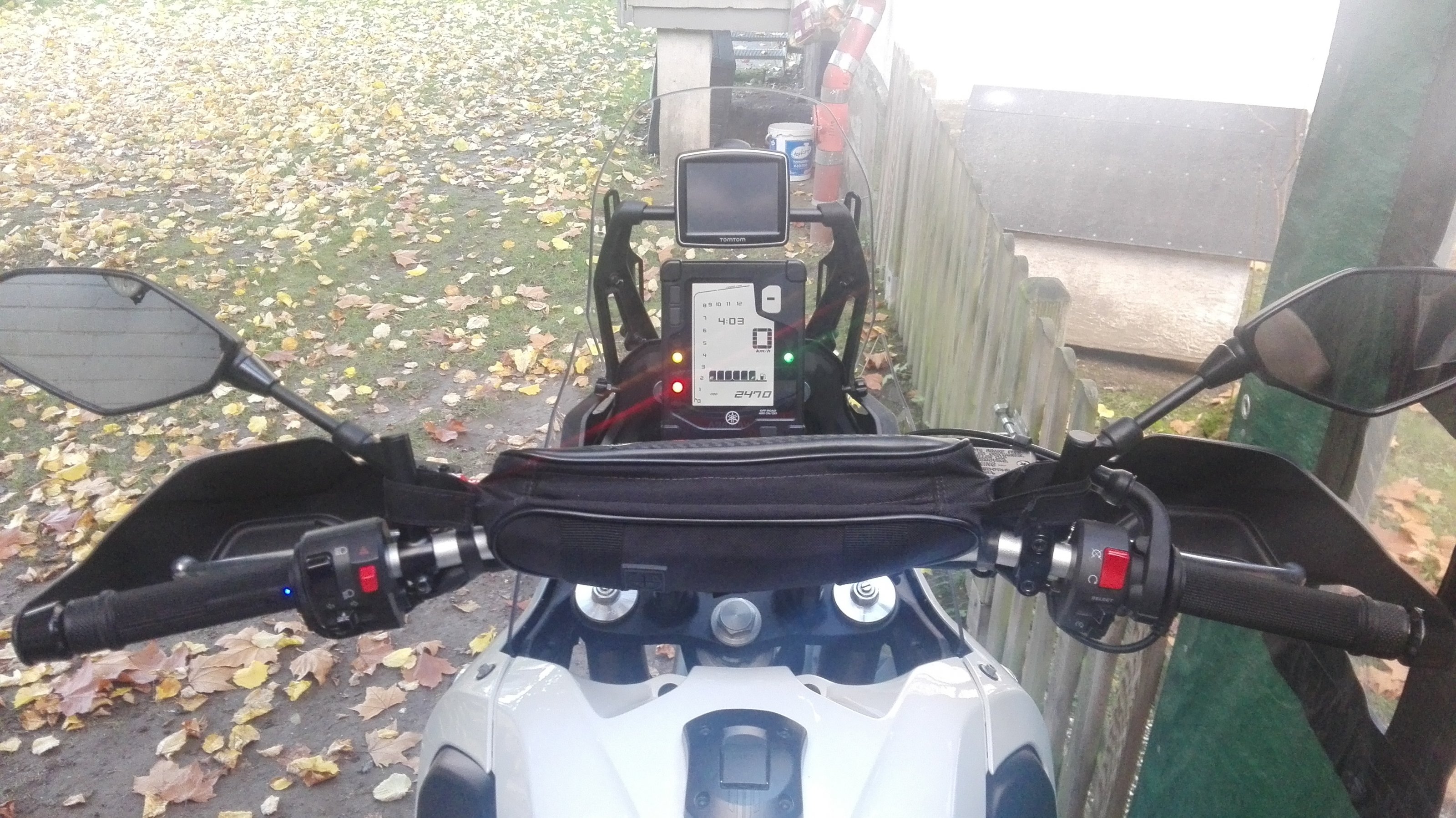

Das sind die Distanzstücke von Yamaha, die ich auch bei meinen Daytonas verbaut habe.
Für alle, die die nicht kennen: Sie sind nicht aus Gummi, sondern aus Plastik, also hart.
Nach ein paar Anpassungen und Schleifarbeiten passen Sie gut zu den Daytonas.
