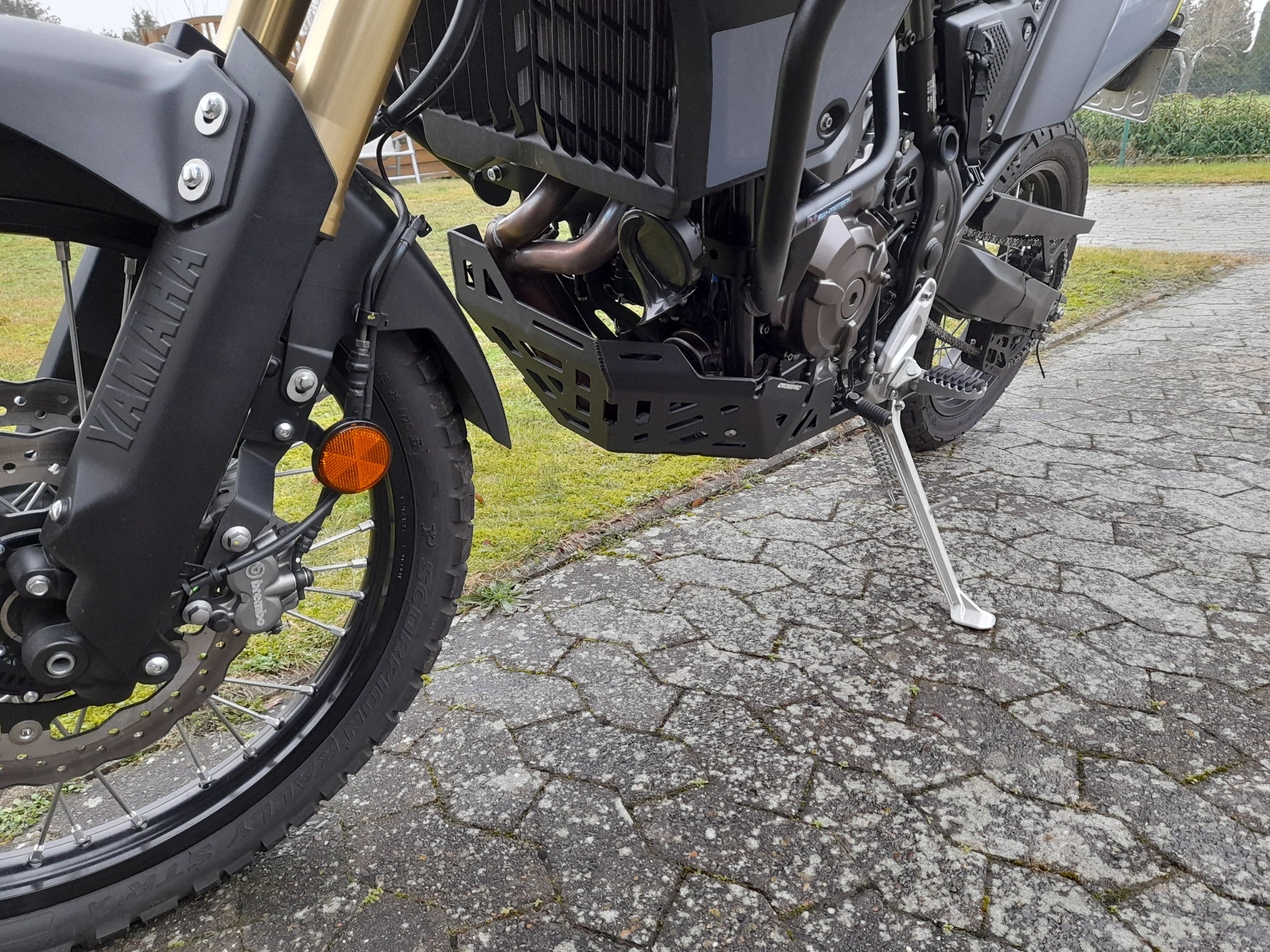

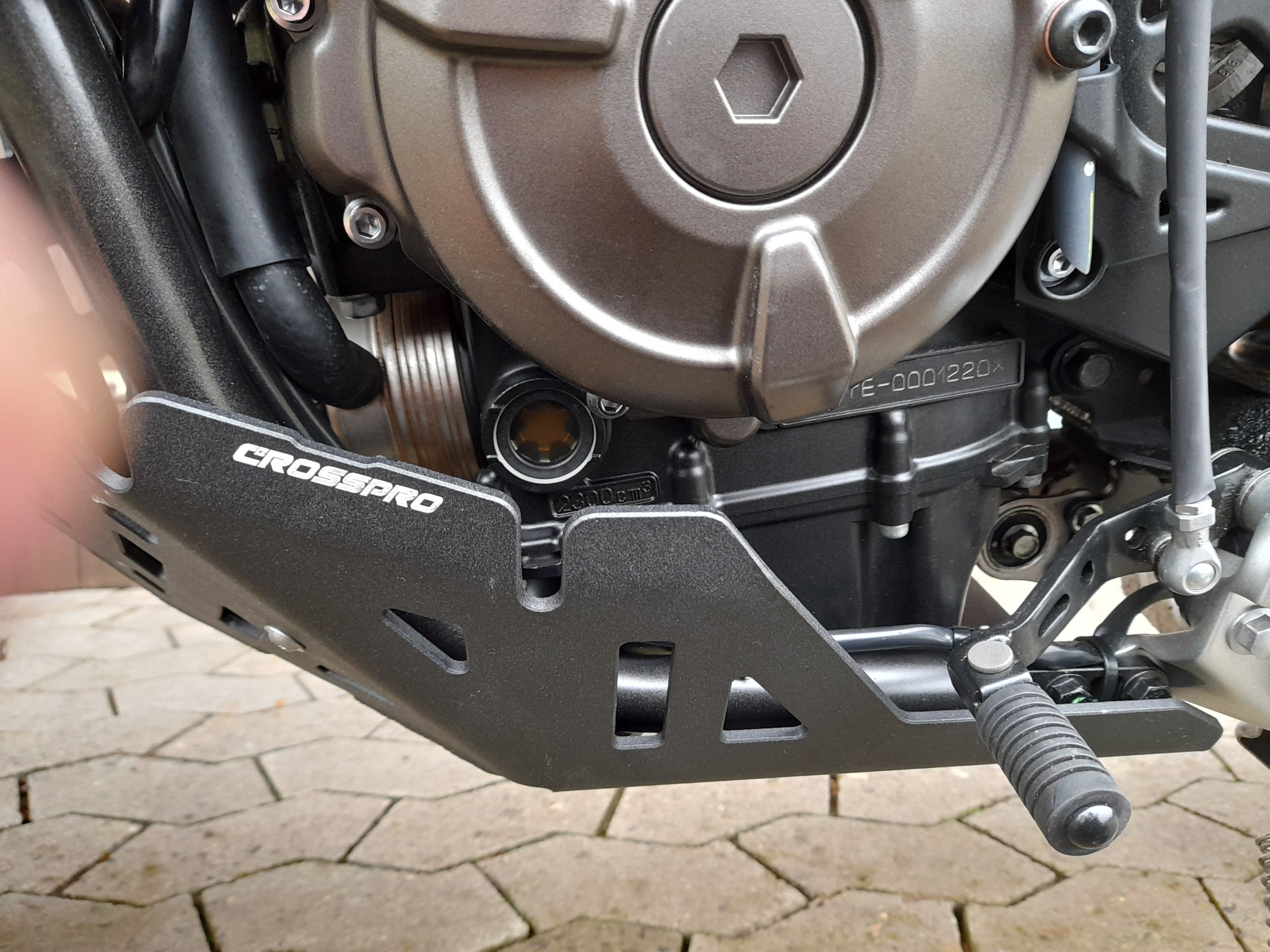

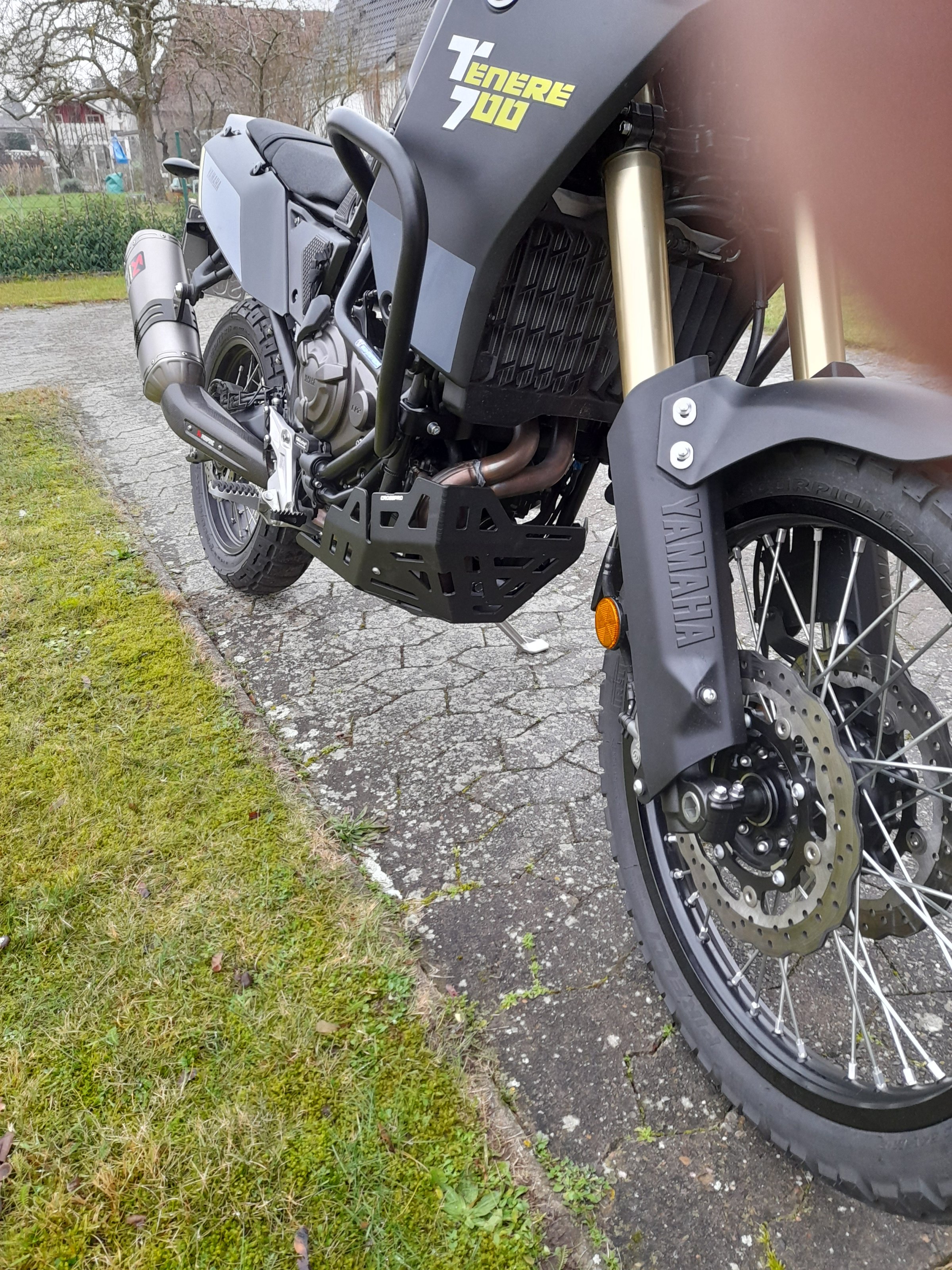

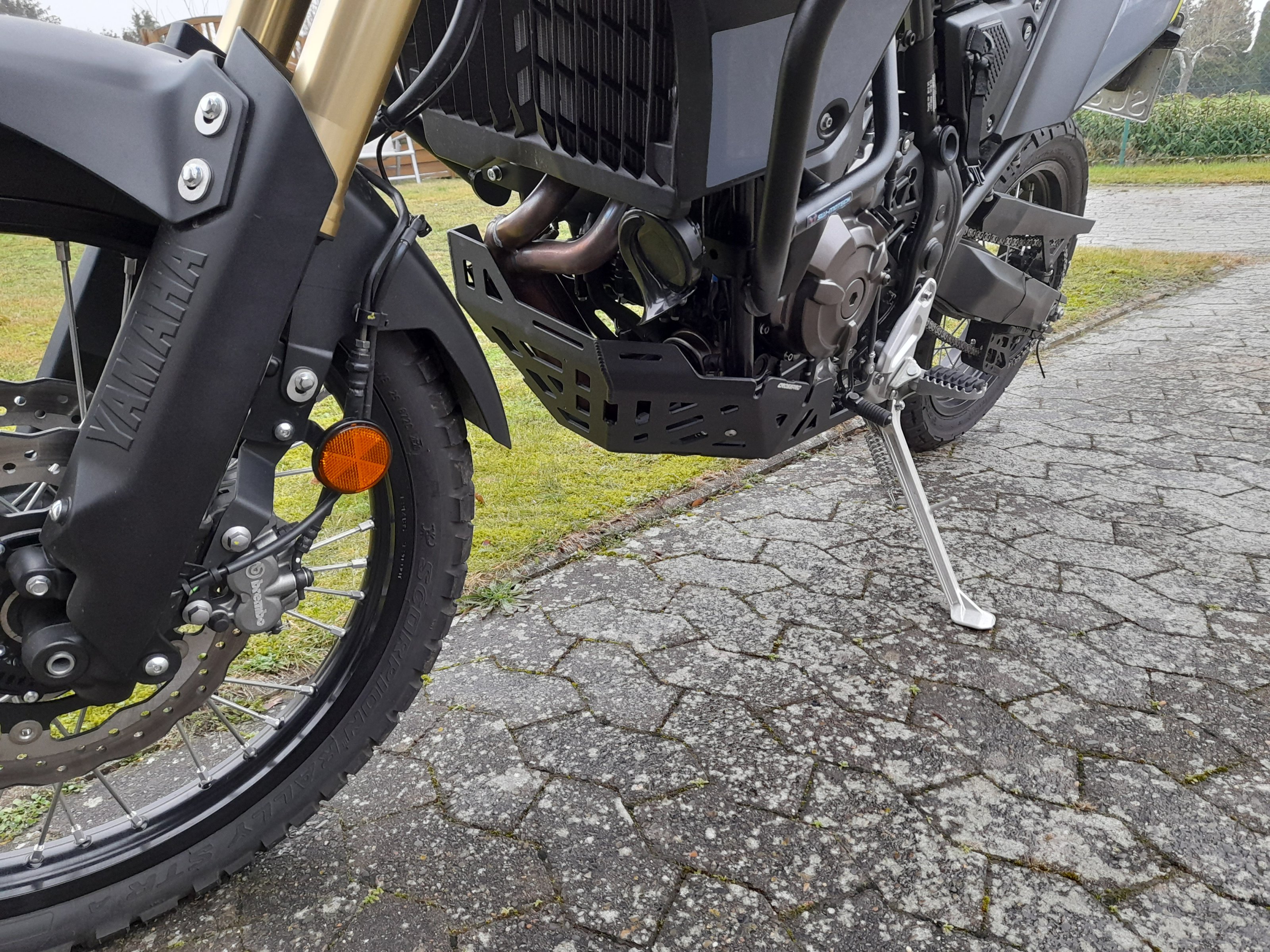

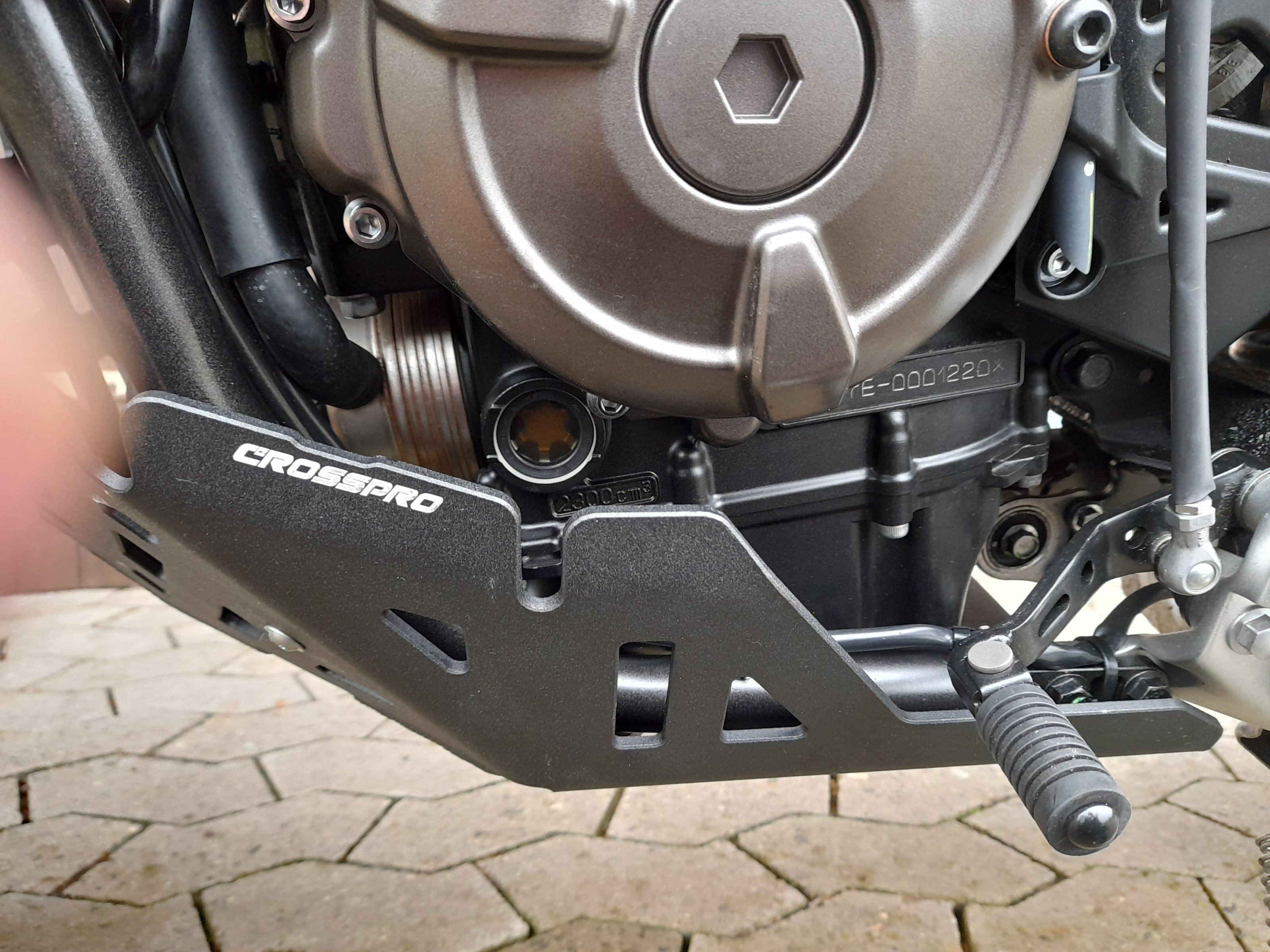

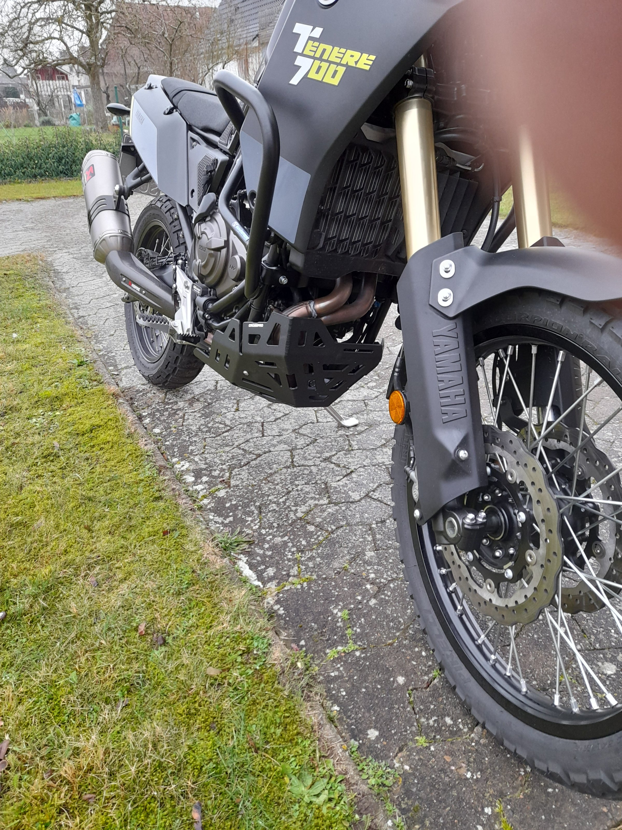

Ist das der hier?
Motorschutz CP Yamaha Tenere 700 Euro 5

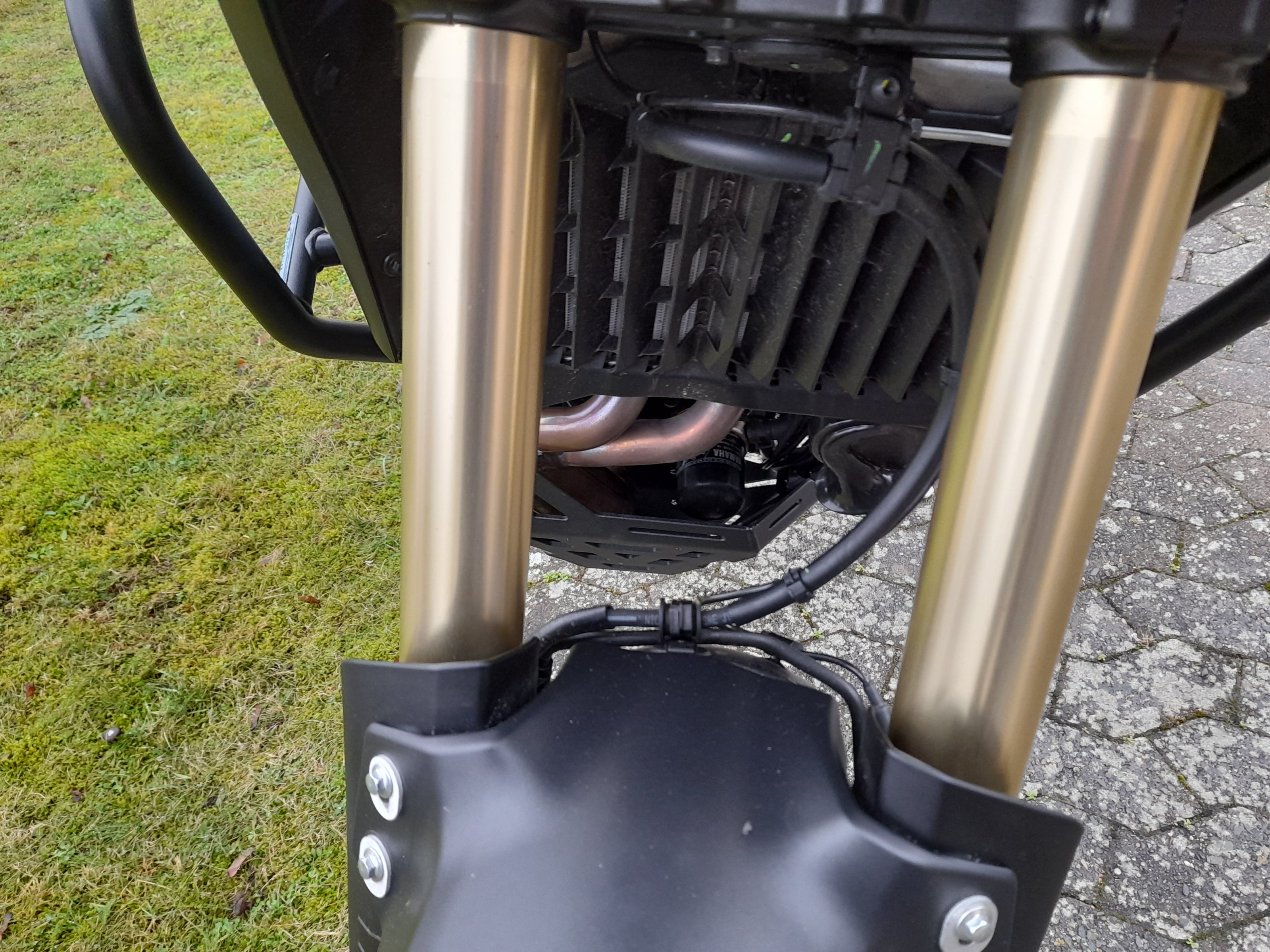

Sieht gut aus, kannst du nochmal ein Bild von der anderen Seite machen?

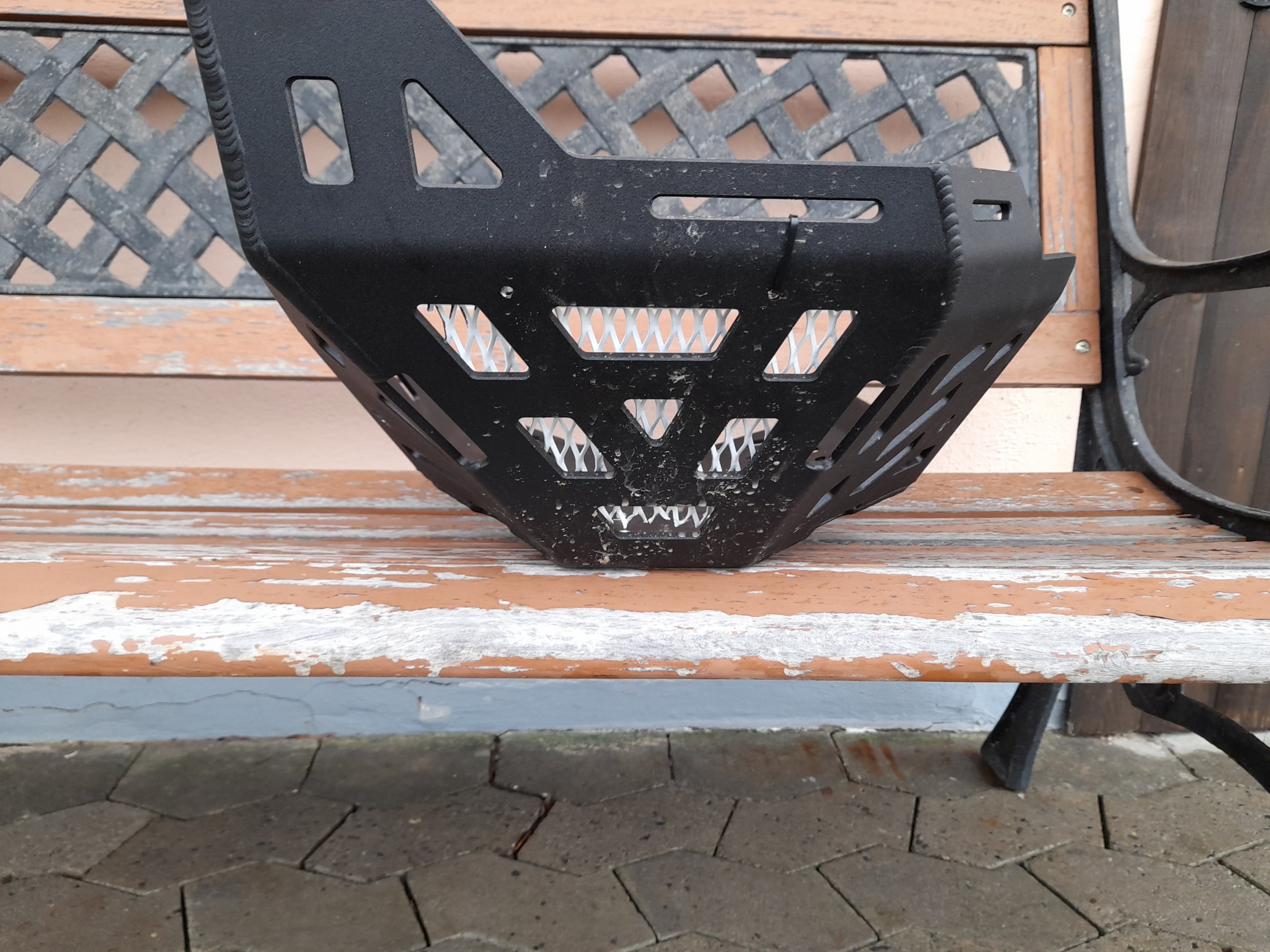

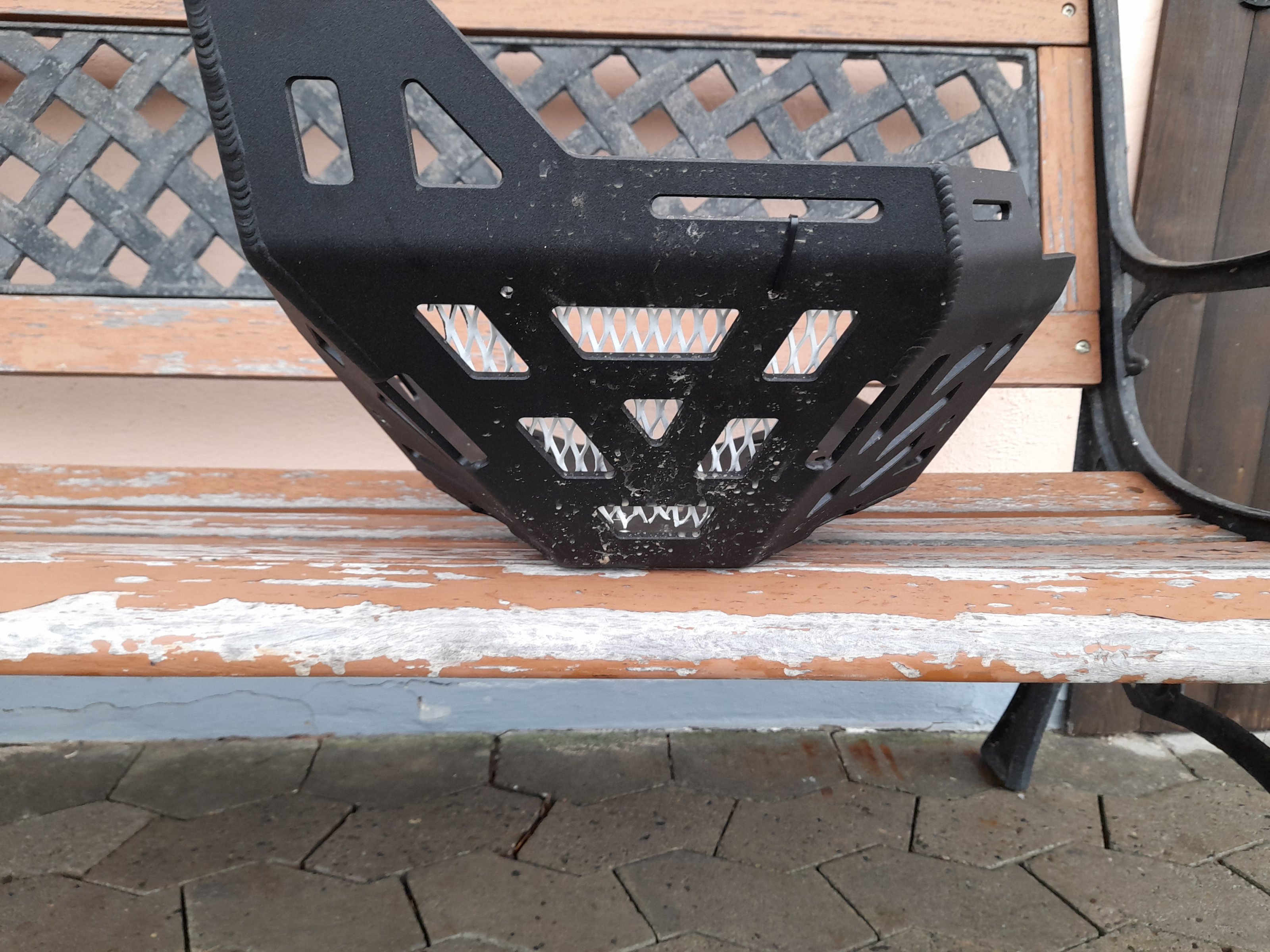

Jawohl,das ist er 2,5 kg leichter da die Stahlstreben wie beim SW Motech Motorschutz wegfallen ,nur die vorderen Öffnungen ,sehe ich etwas kritisch dem Ölfilter gegenüber .
Darum das Sieb als Schutz dahinter.
Den Wapuschutz sehe ich als Pflicht ,da sich gern der Fussbremshebel dort einbohrt beim Sturz.

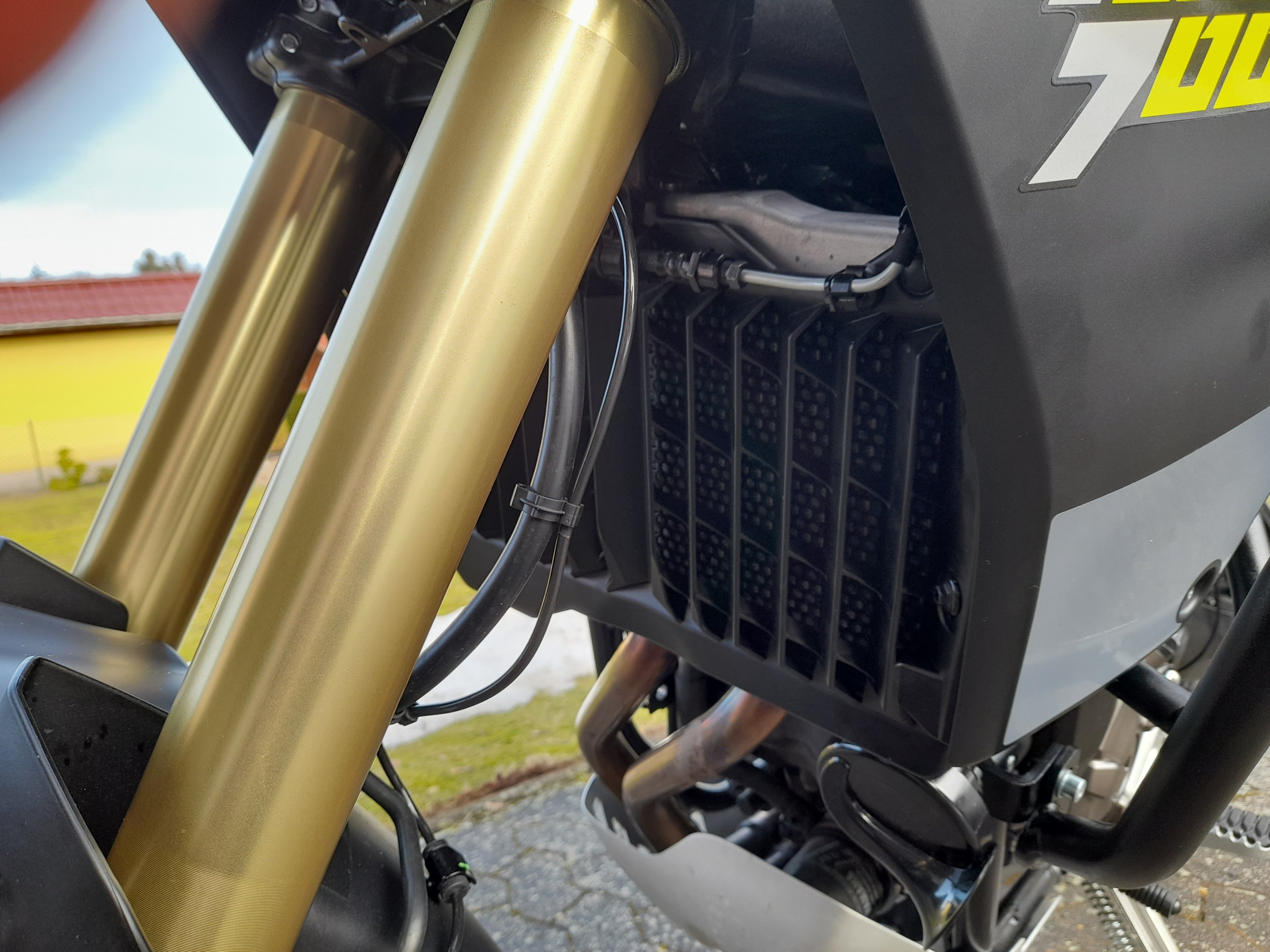

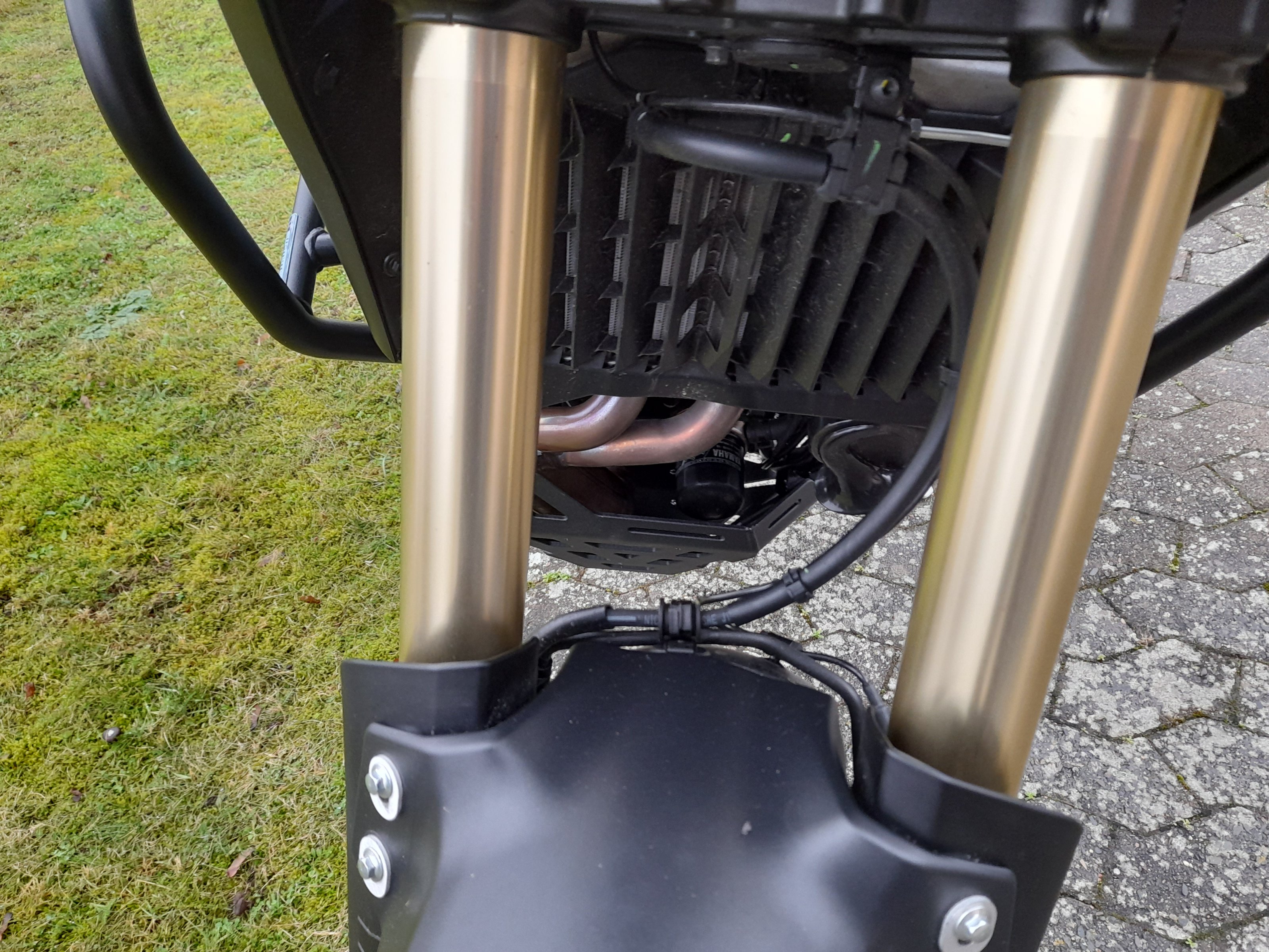

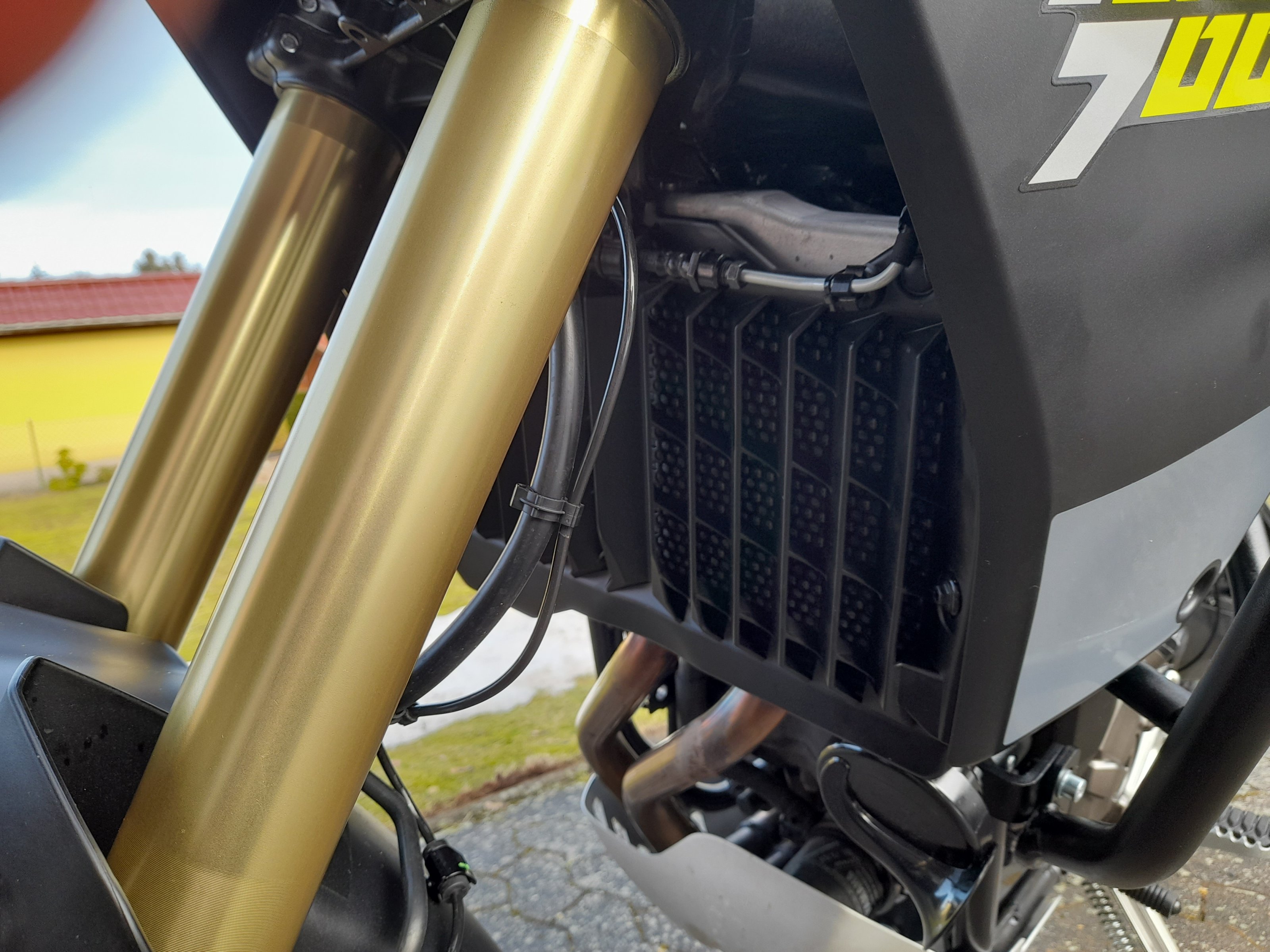

Und wenn Du den OEM Kühlerschutz dran lässt, empfehle ich Dir diesen Kühlerschutz von Amazon 46€ ,und wird Hinterlegt. Amazon.de : Kühlerschutz Tenere700
Der kommt am 1.Warmen Tag bei mir ran.

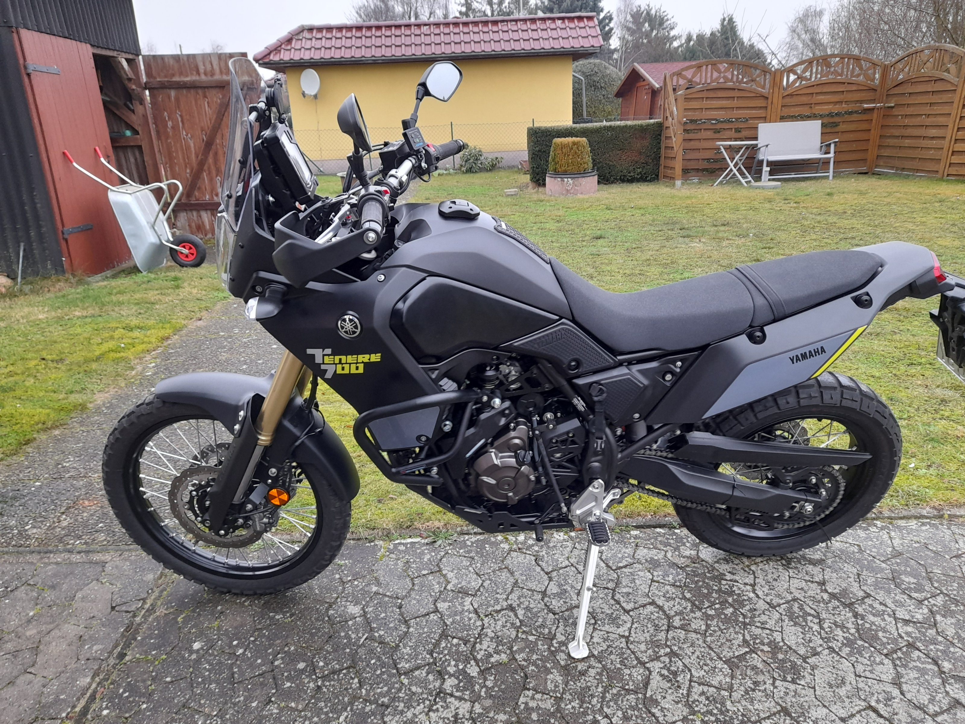

Dann ist sie so gut wie Fertig z.Z ca 900€ Extras und etliche Std.
Bei Nr. 1 war ich bei 1800 €. Bei Nr 2 war viel schon dran;). Wer nix macht hat später die Folgekosten,wenn es passt.
