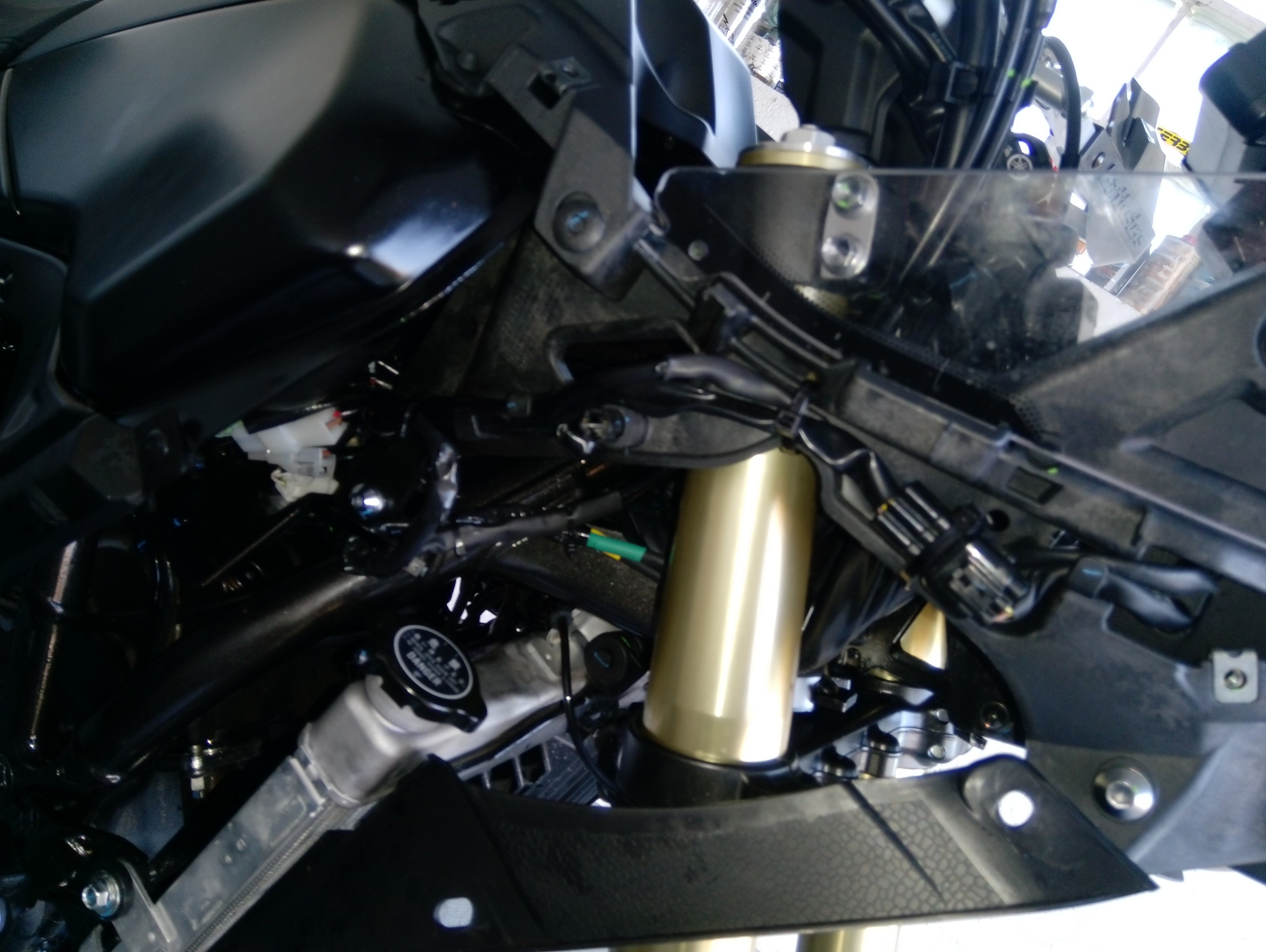

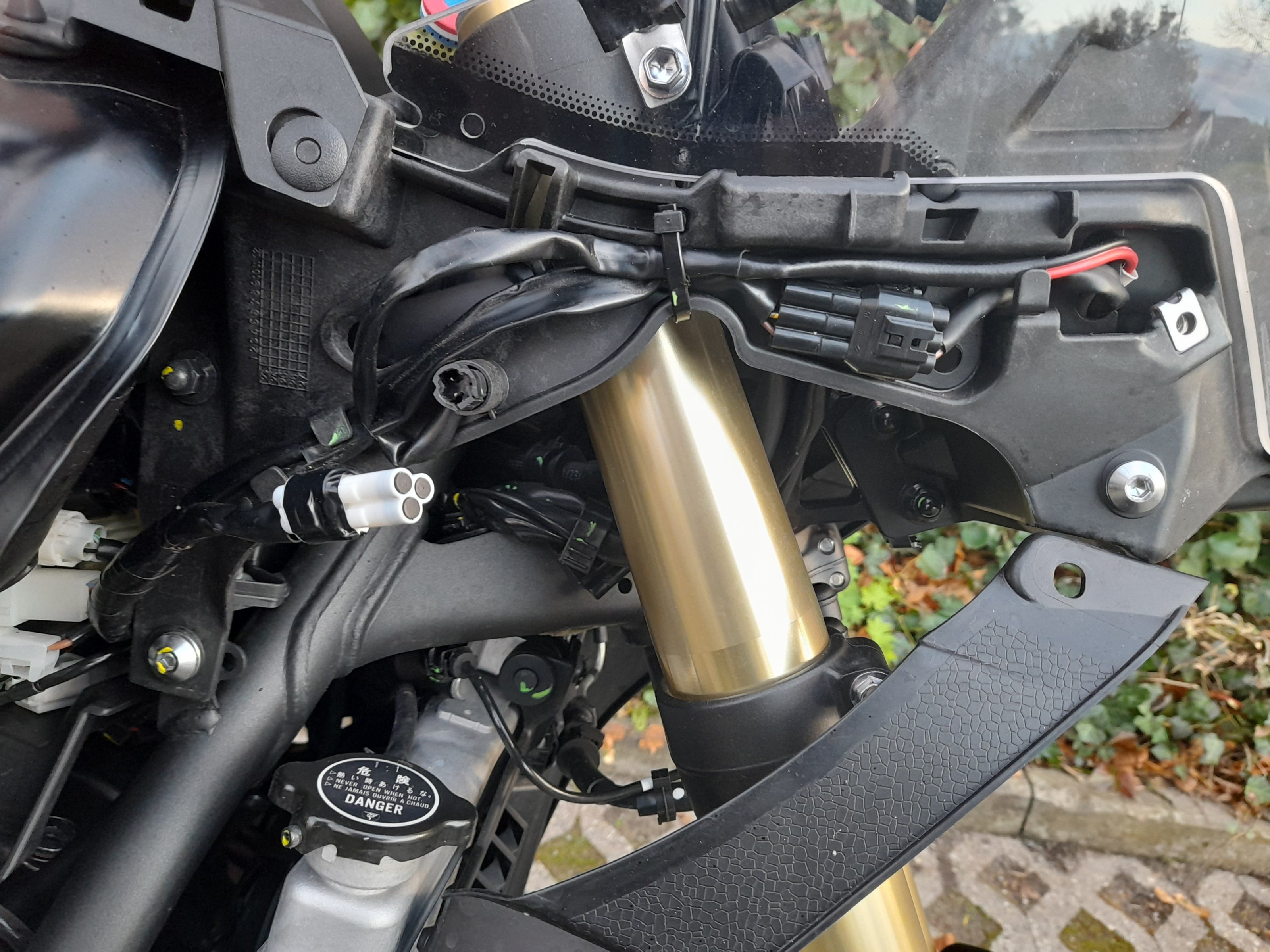

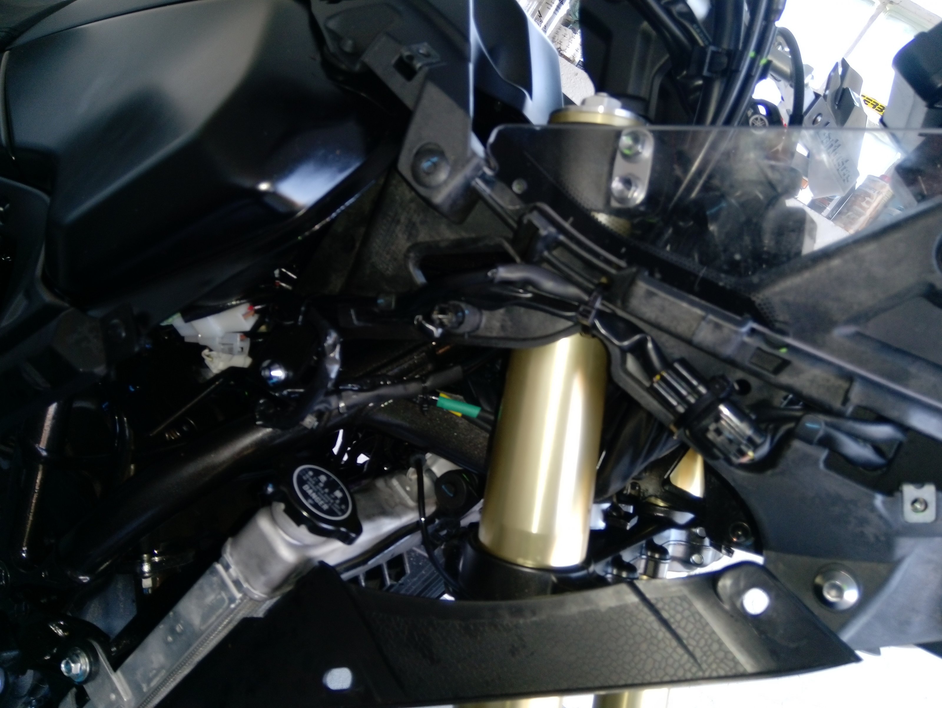

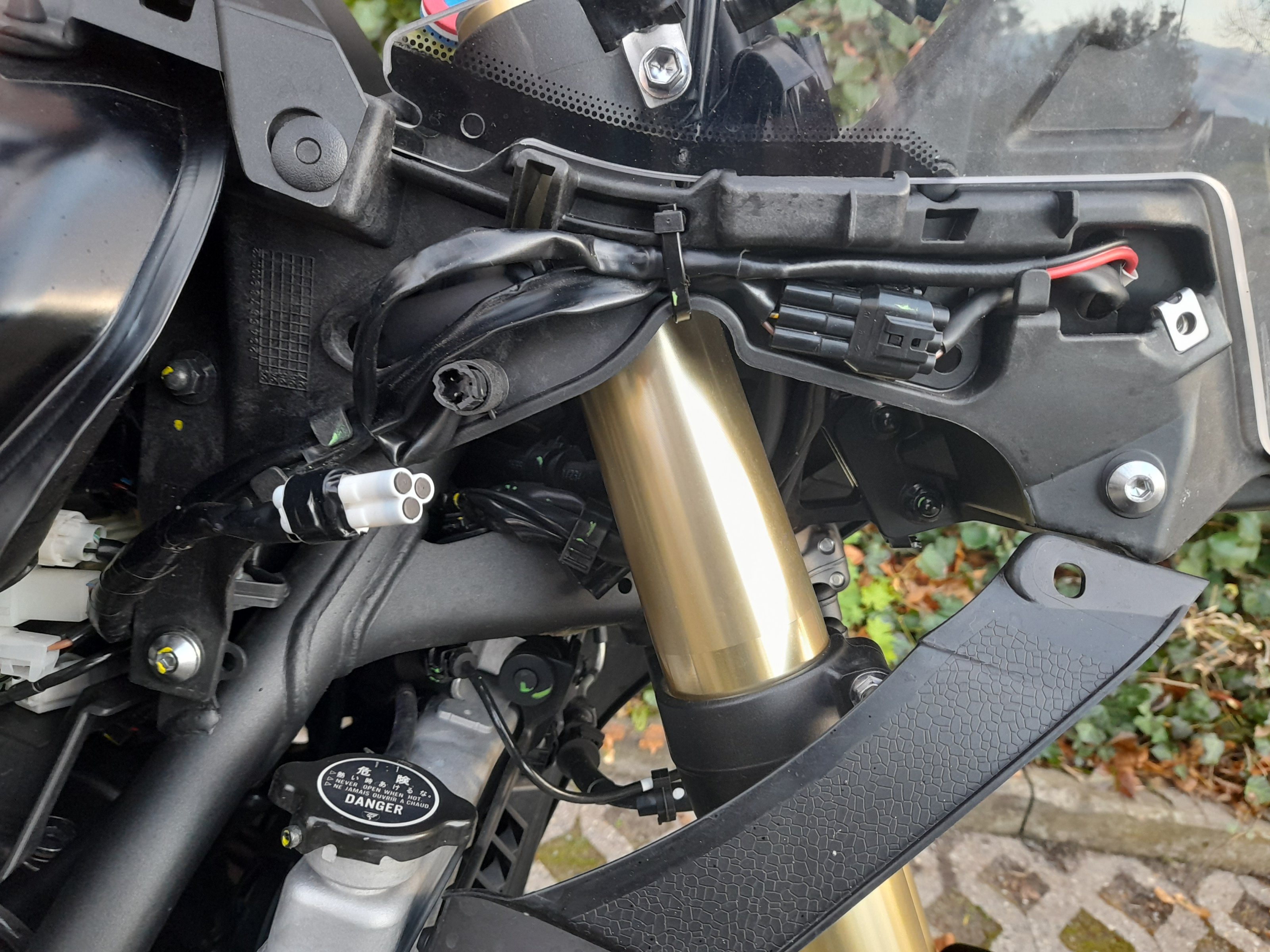

Nun zur Frage: Wer hat schon ein Stromkabel ab der Batterie nach vorne gezogen? Muss ich den Tank abnemen, oder gibt es eine Passage untendurch? Dankeschön für den Hinweis.
Stromkabel hatte ich anfangs auch nach vorn gezogen ,weil mir Schlaumeier der anderen Foren weiss machen wollten das ein Relais dazwischen muss .
Das geht wohl ,aber wozu?
Wird alles über Zündung gesteuert und übers Bordnetz abgesichert. Zusatzsicherung sind meist vorhanden ,und kann man dran lassen.

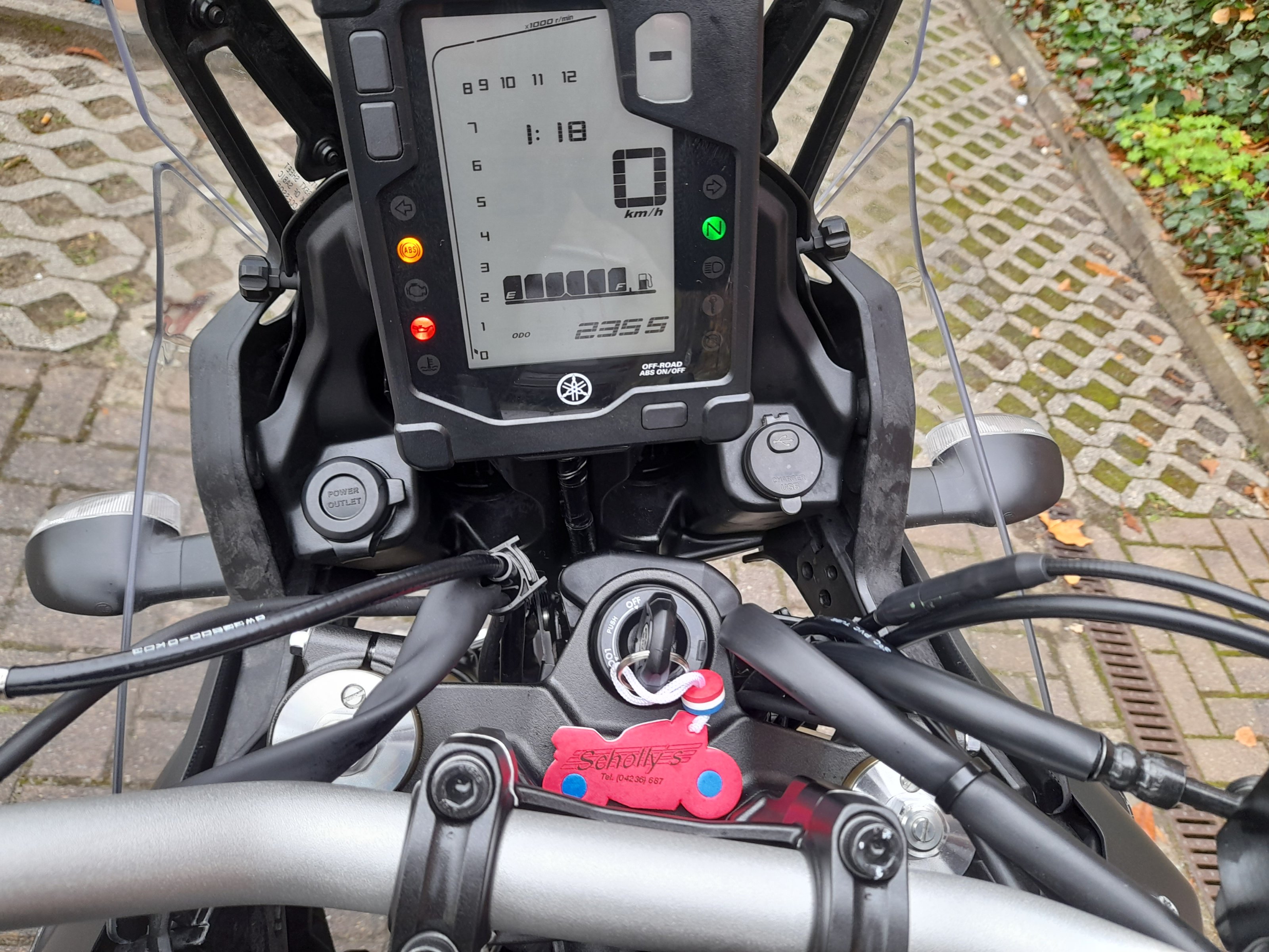

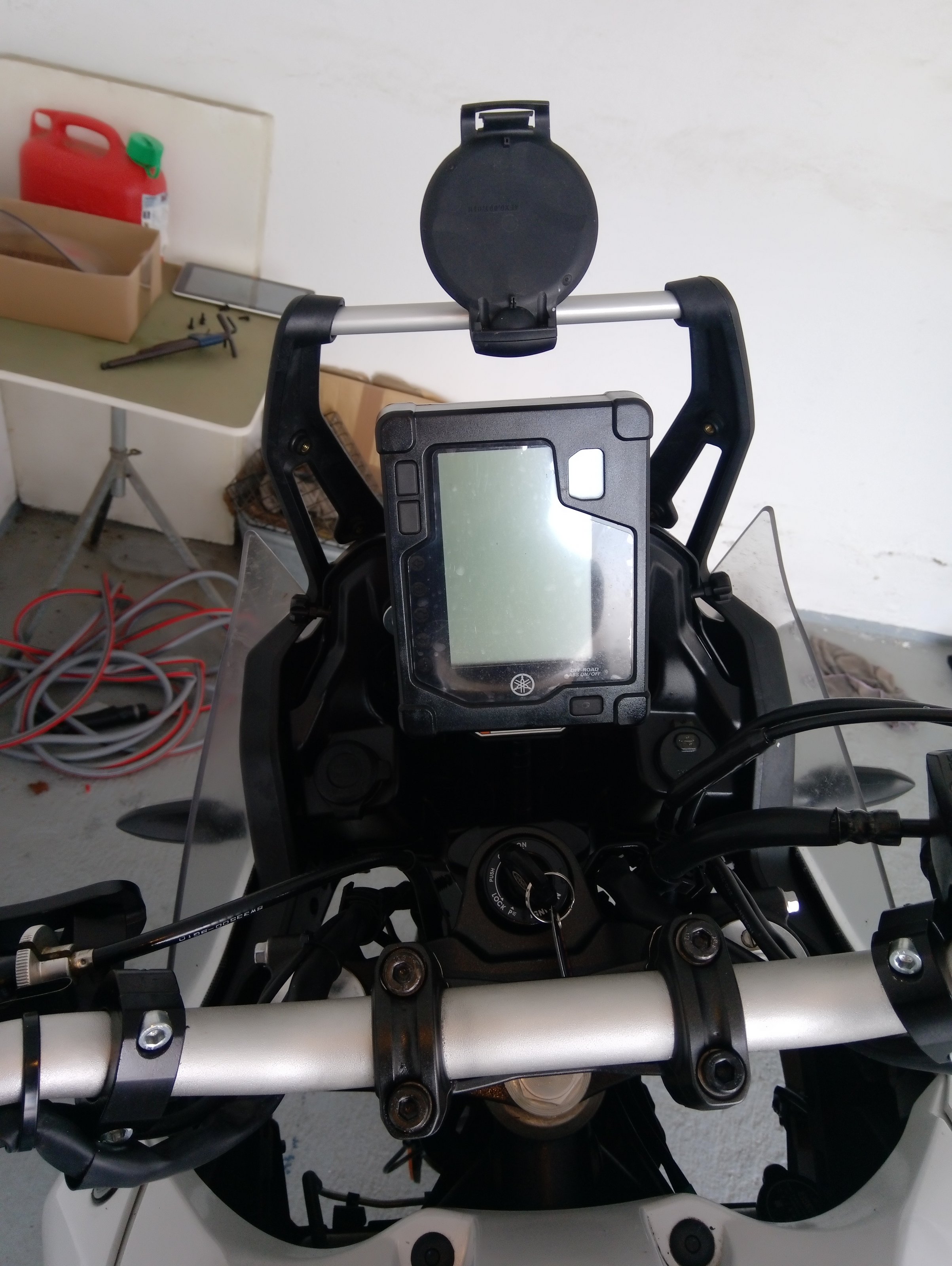

Strom bekommt man vorn je Seite unter dem Seitendeckel in 2 Ampere für Navi und Handy 10 Ampere (Dreipolig 2mal +einmal minus) für Heizgriffe ,Nebelscheinwerfer USB Dose .
Eine USB Stromdose rechts ist da Hilfreich (13€ Amazon)und die Kabel durch die schon vorhandene Bohrung unterhalb der Seitenscheibe mit Hilfsdraht durchfädeln .
Umständlicher ist der Abbau der Kpl. Lampenmaske ,wenn unbedingt die Rändelschraube von unten drauf muss.
Funktioniert seit 2Jahren Tadellos.
Und ein Kabel nach vorn ziehen kannst Du auch ohne Demontage des Tanks ,Sitzbank runter und rechts ,wie links durchfädeln .Klingeldraht ist hilfreich zum führen . Wenn es nicht direkt auf dem Motorblock aufliegt passiert da nichts.

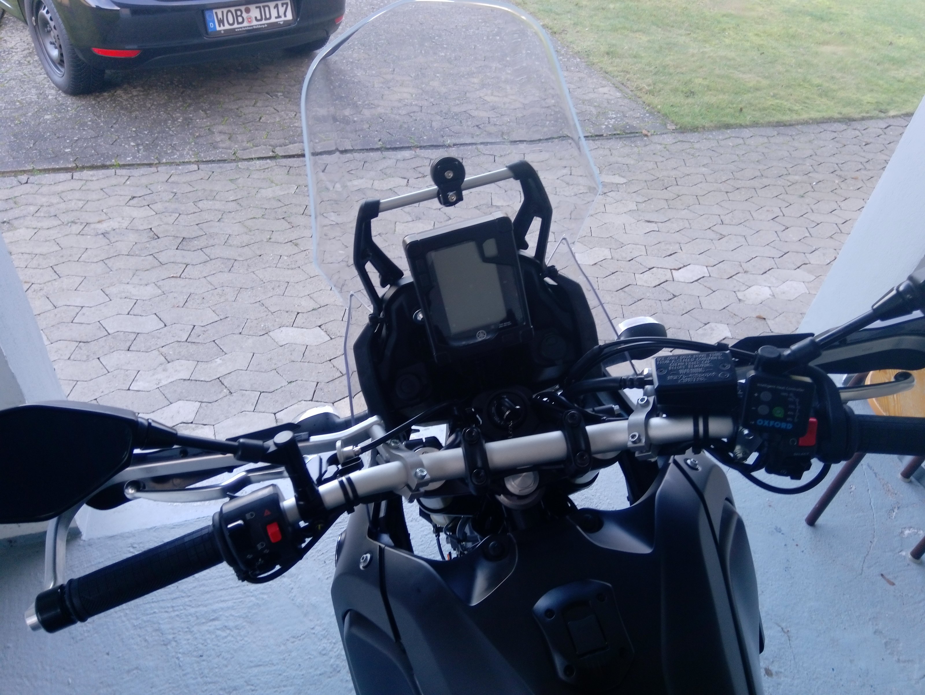

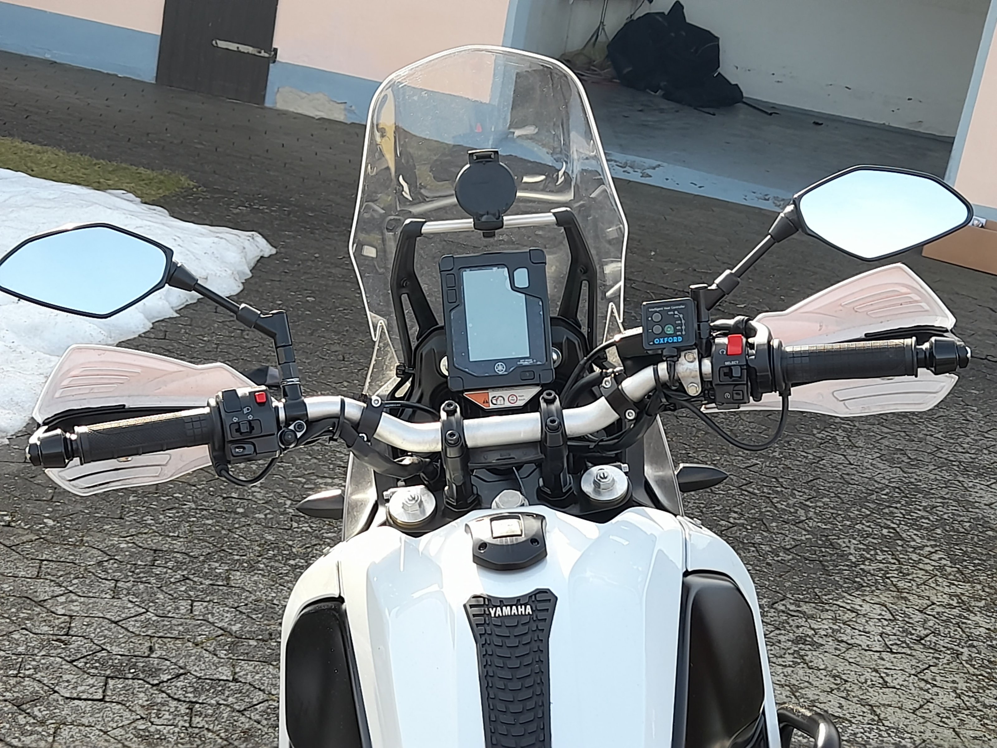

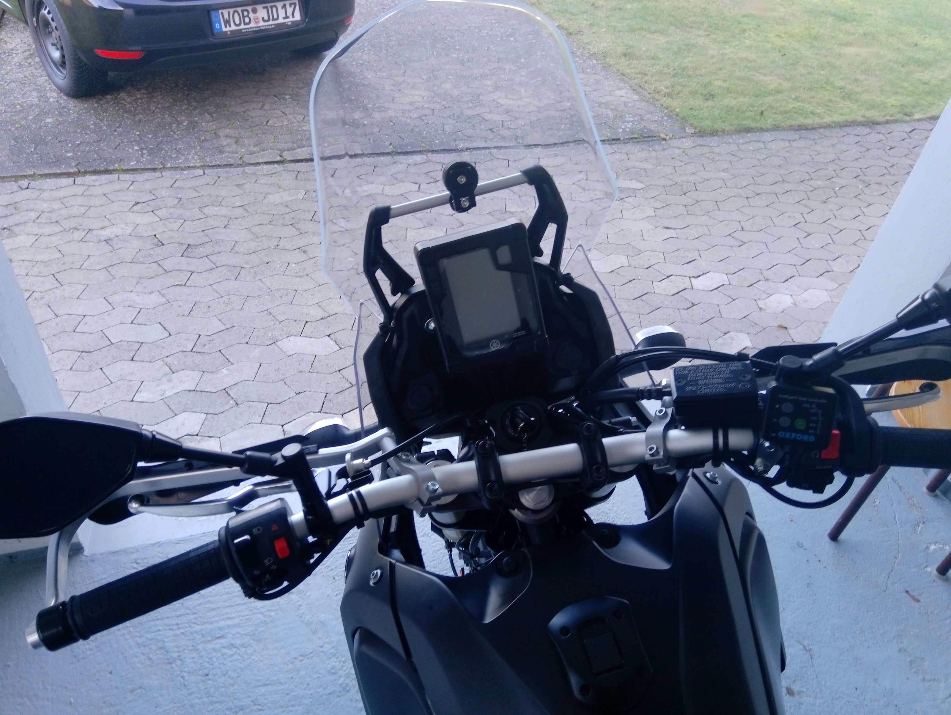

Ist zwar Offtopic ,aber für Dich nochmal die Fotos.

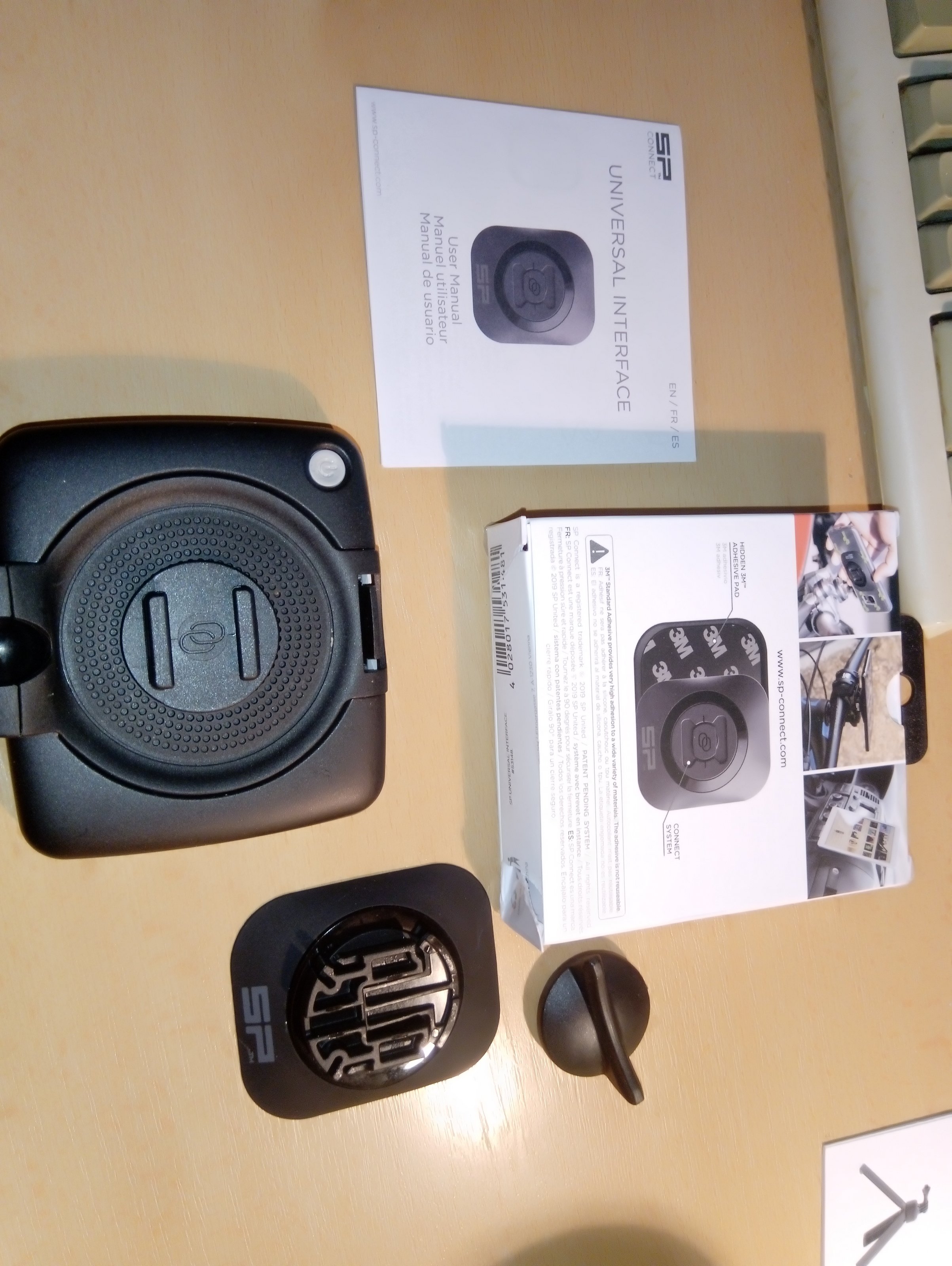

Am Lenker hatte ich anfangs auch das Navi (TomTom 2) bin ich aber von abgegangen .
Es sei den Du möchtest ein recht großes schweres Navi verwenden .

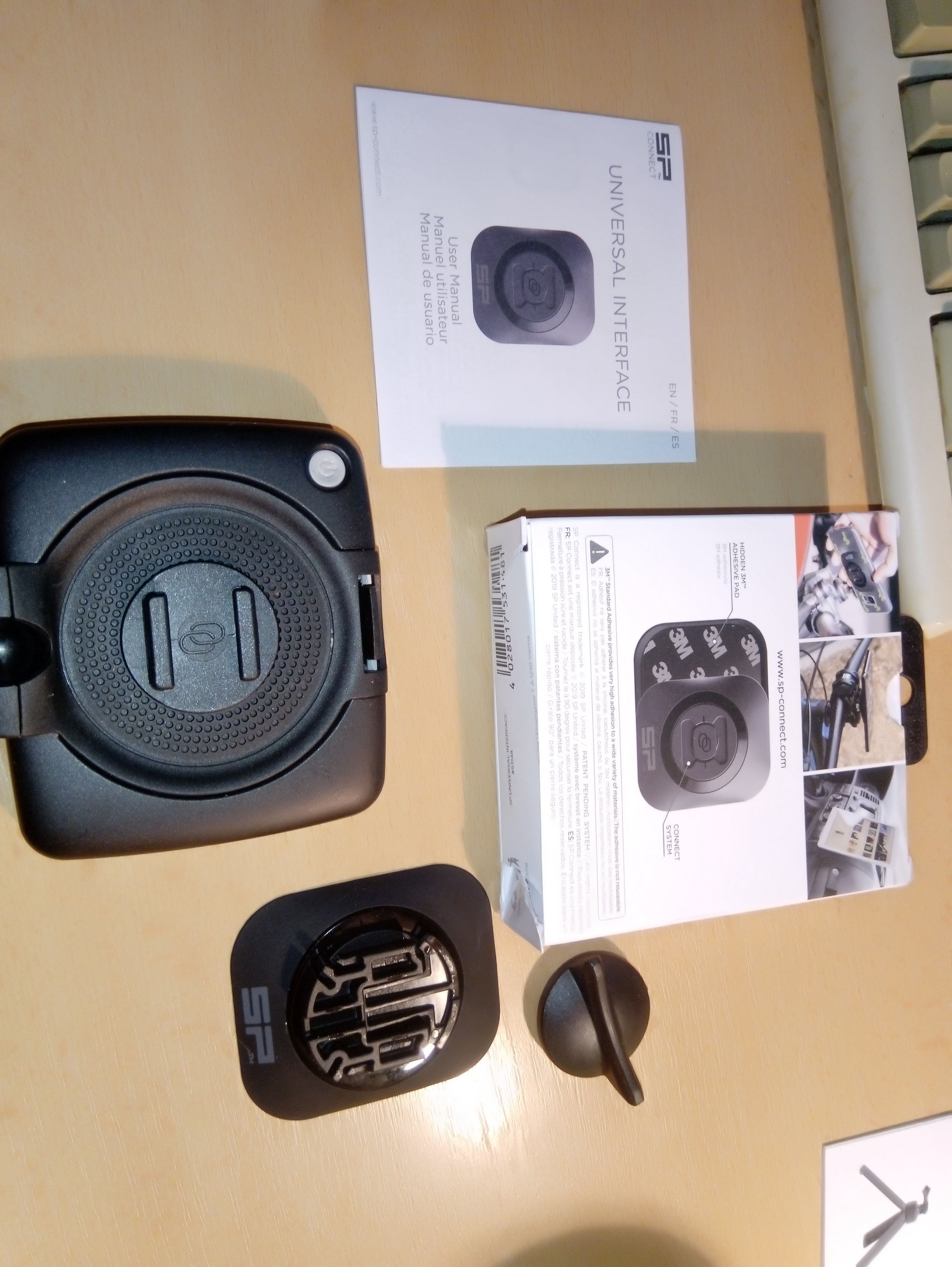

Der Kleine Mirror Mont Halter von SP Connect ist Spitze ,der Preis auch 46€ plus 18€ das Gegenstück .
Aber hält Bombig an der Hühnerstange . Und der Anti-Wobbel halter aus Kunstoff ist auch Klasse . Bloß nicht die SW Motech Eisentrums .
Am ,auf dem Lenker hast Du Wasser drauf und siehst nicht viel ,je nach Helm .Und brauchst ne Sonnenblende .

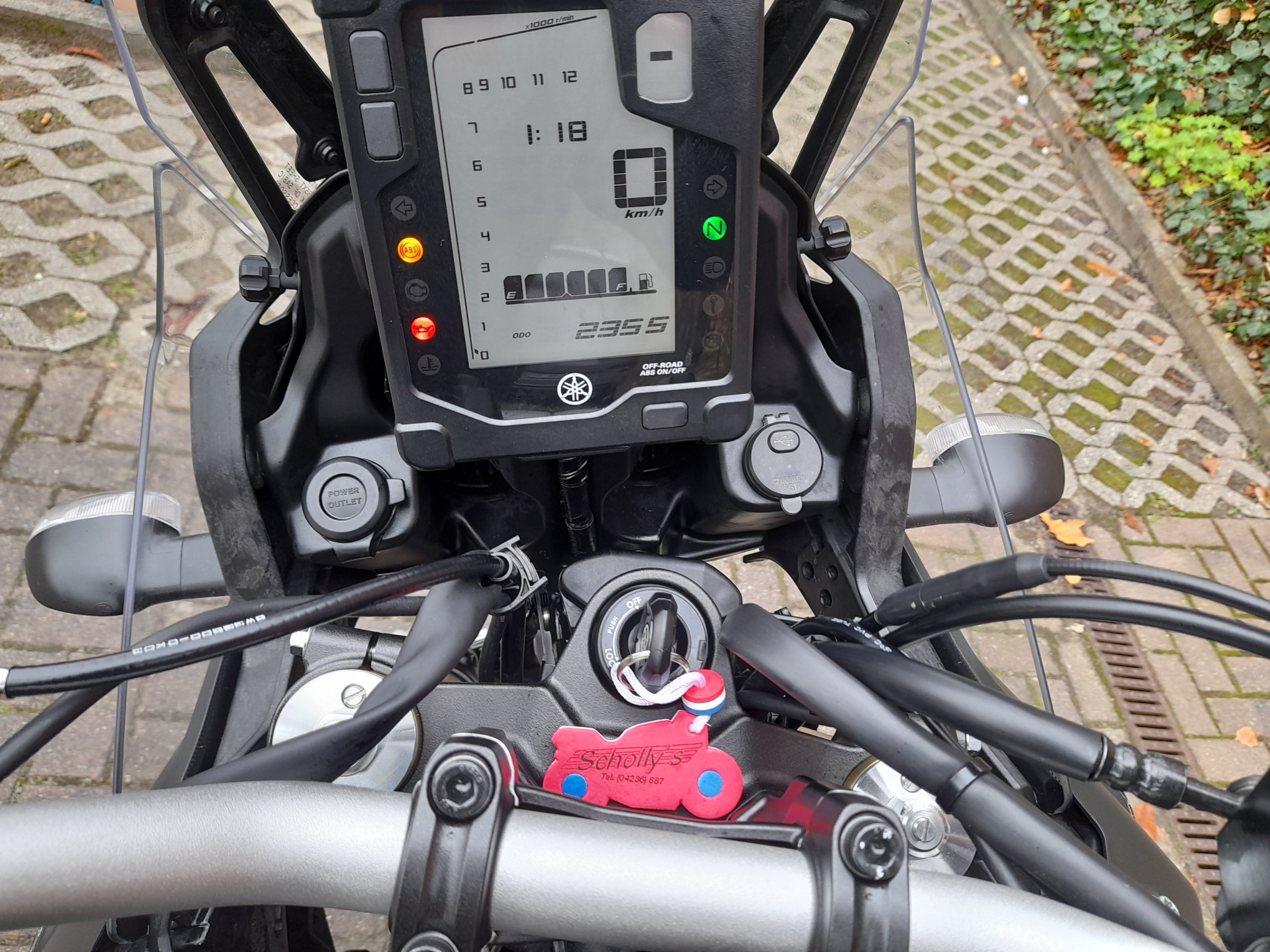

Mein Tipp:
Ich hatte den Donnertech Navihalter mit dem TT Rider montiert.
Und wie schon von Markus empfohlen, Strom mit einem entsprechenden Stecker aus der originalen Cockpit-Steckdose entommen. Bei Nichtgebrauch einfach Stecker raus und gut ist
