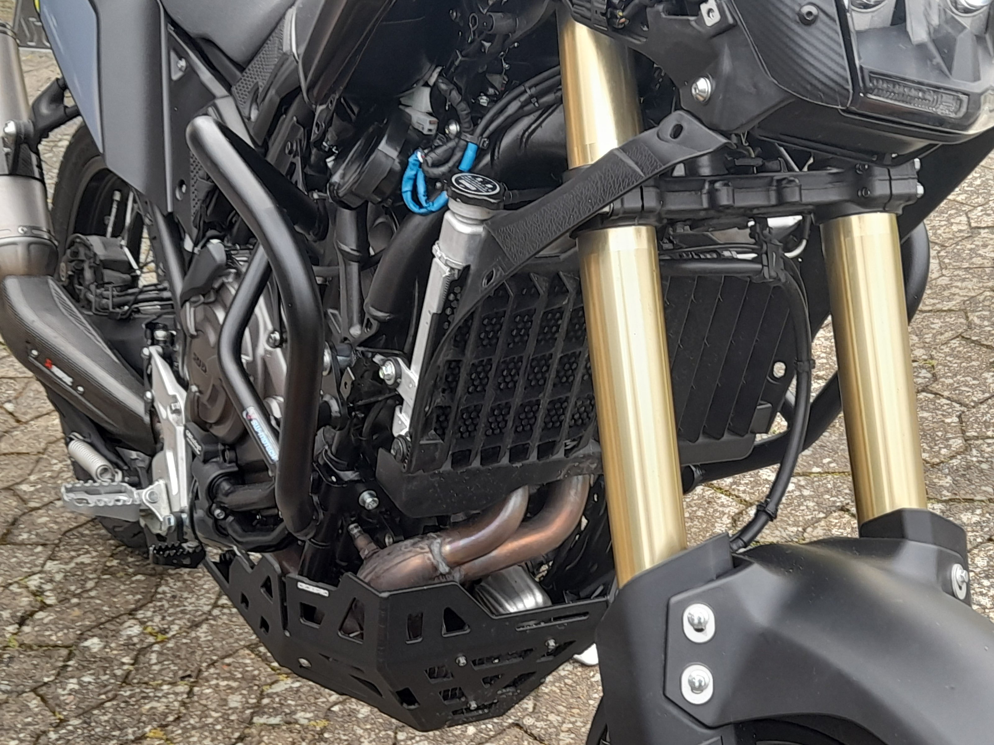

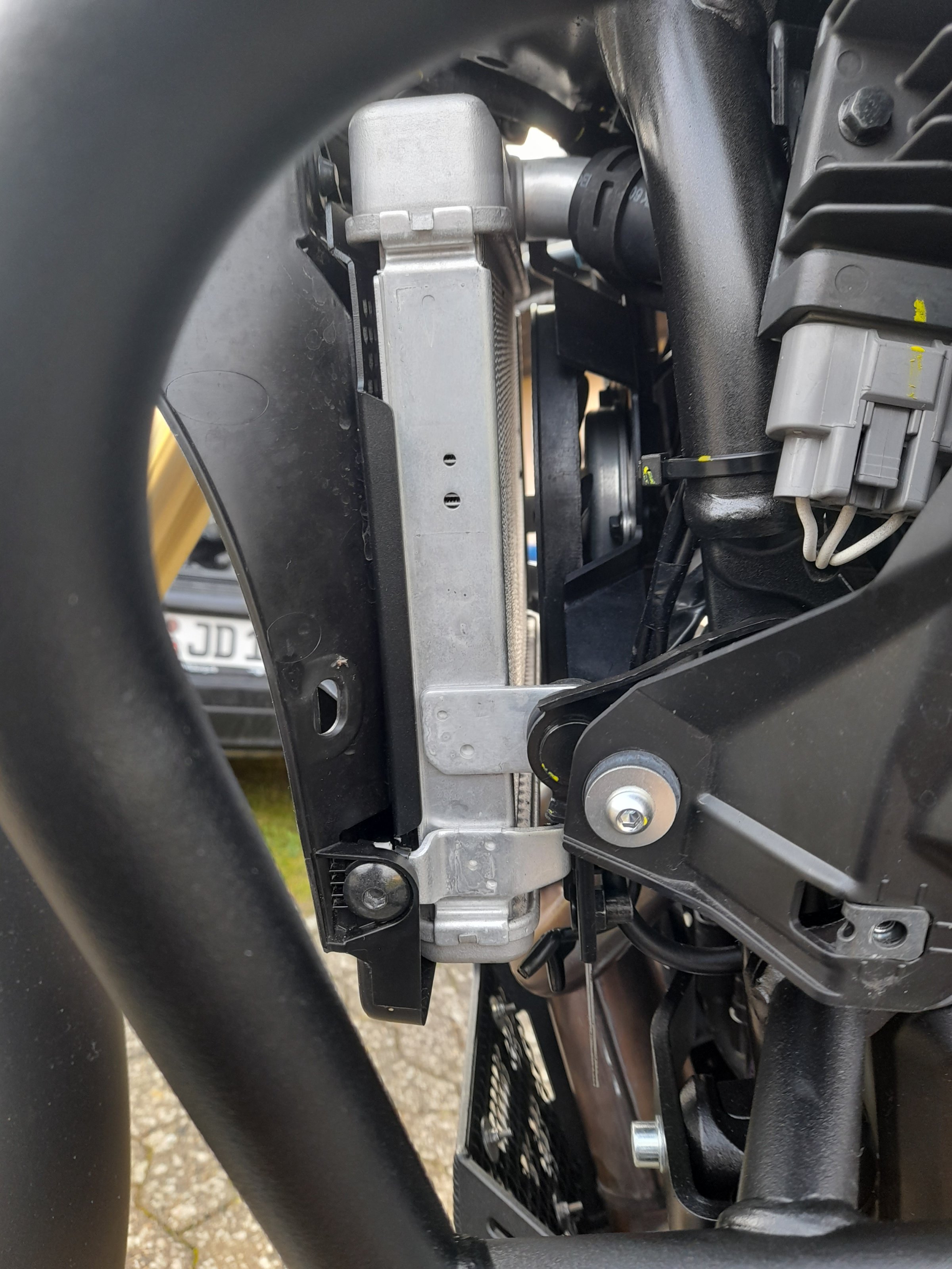

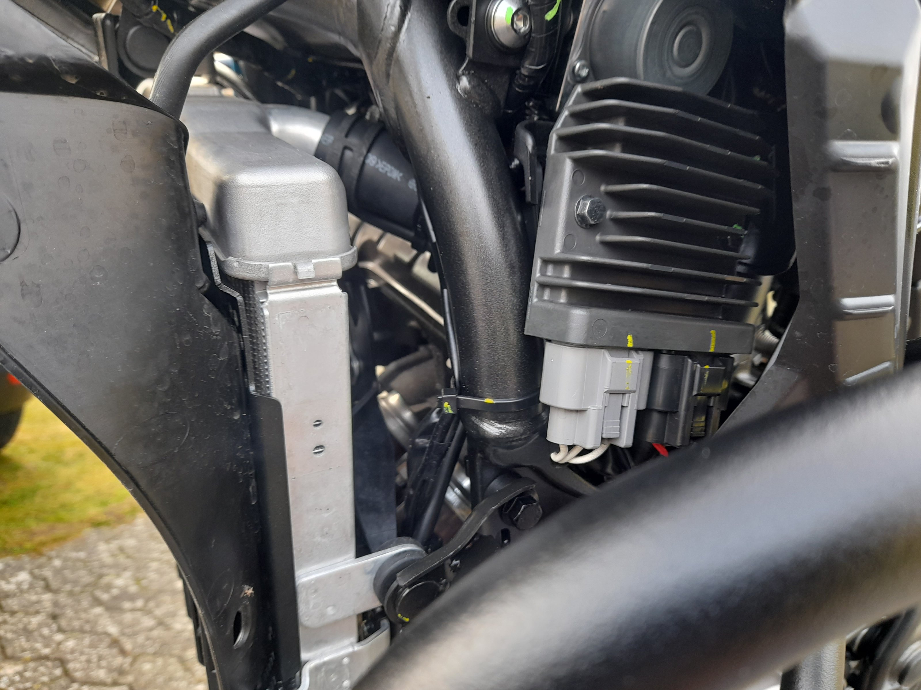

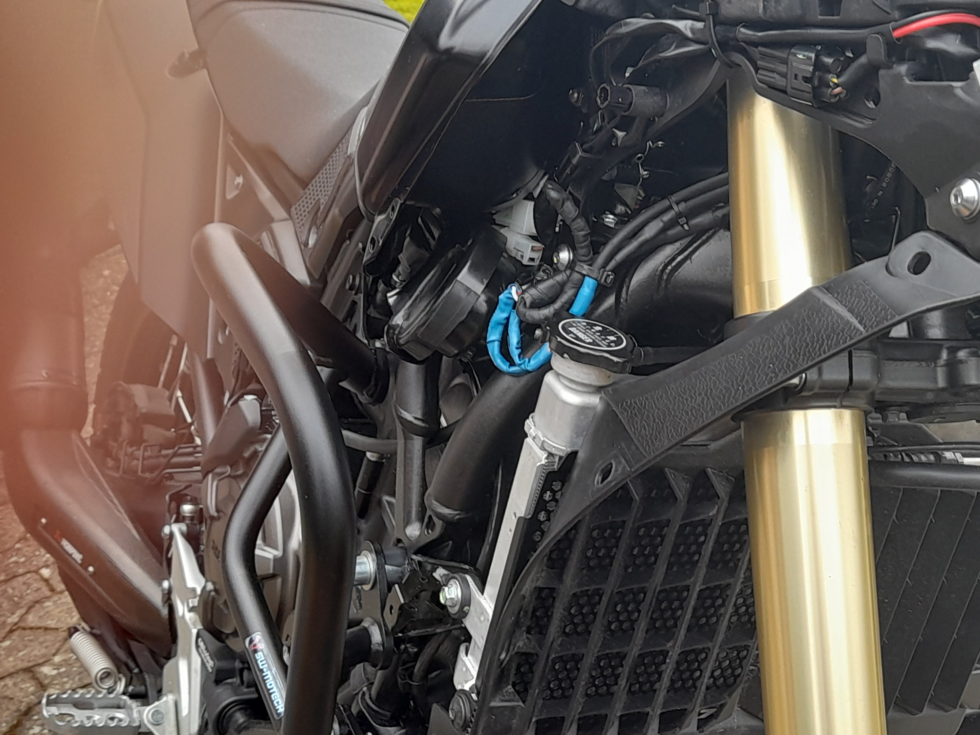

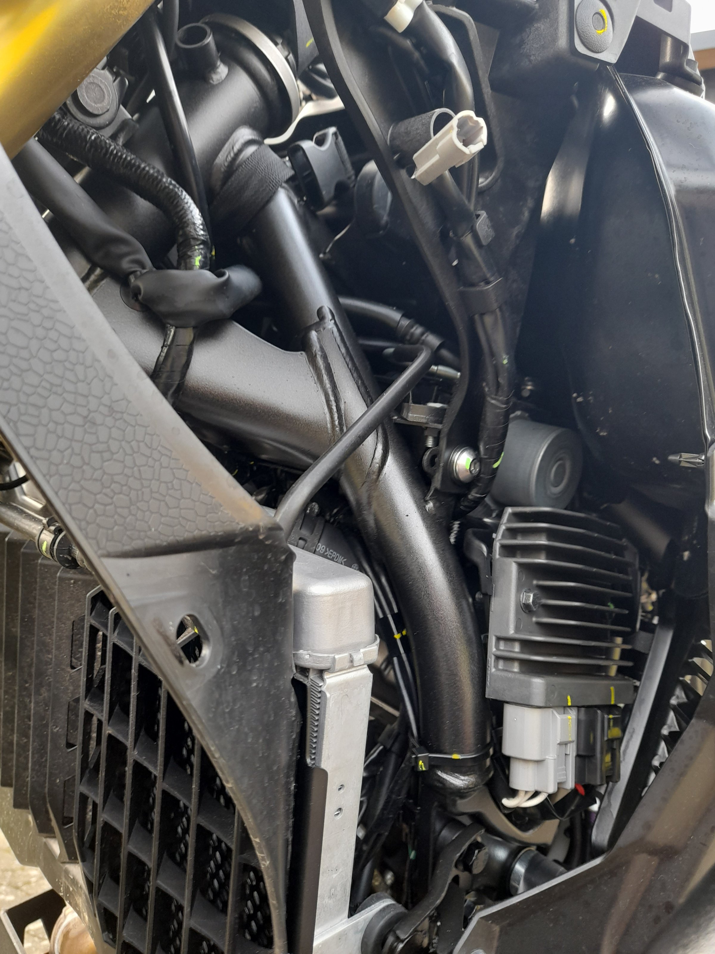

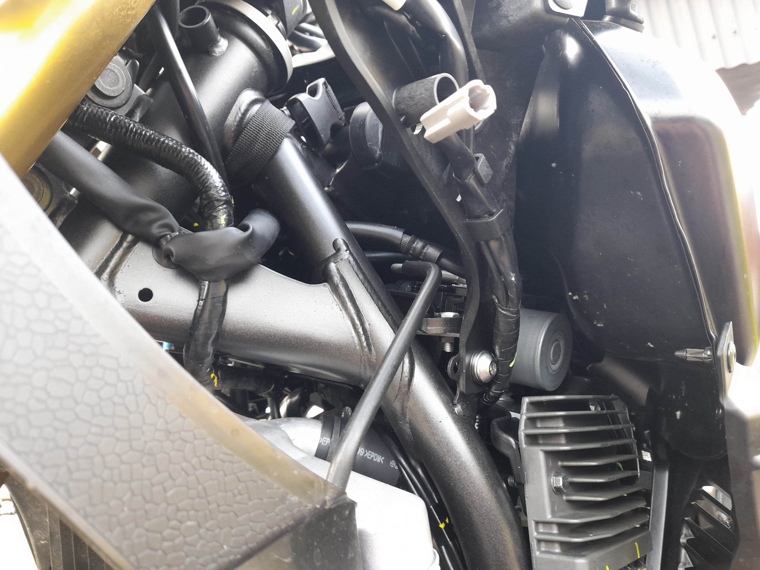

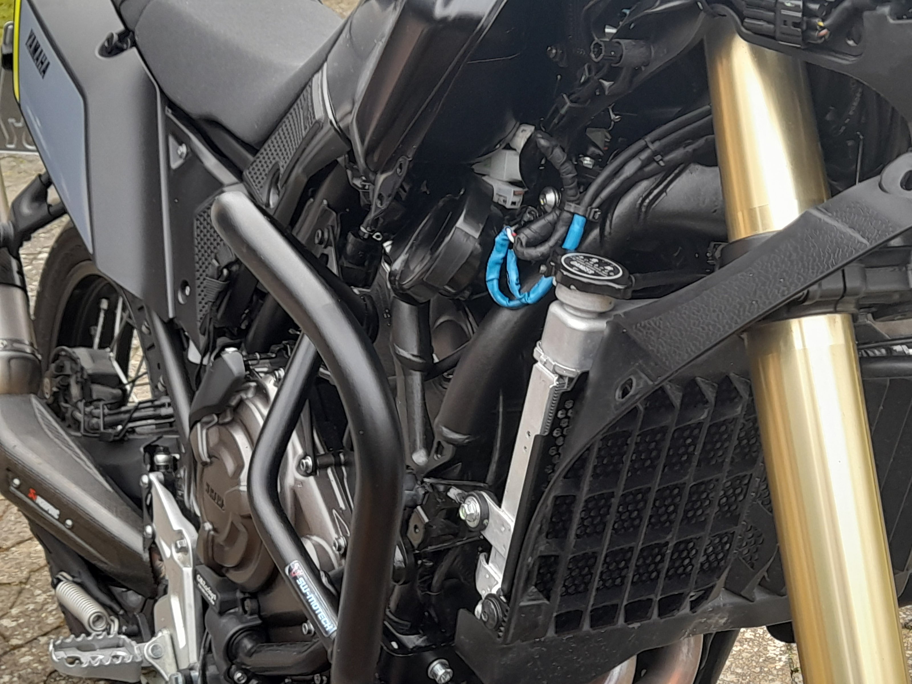

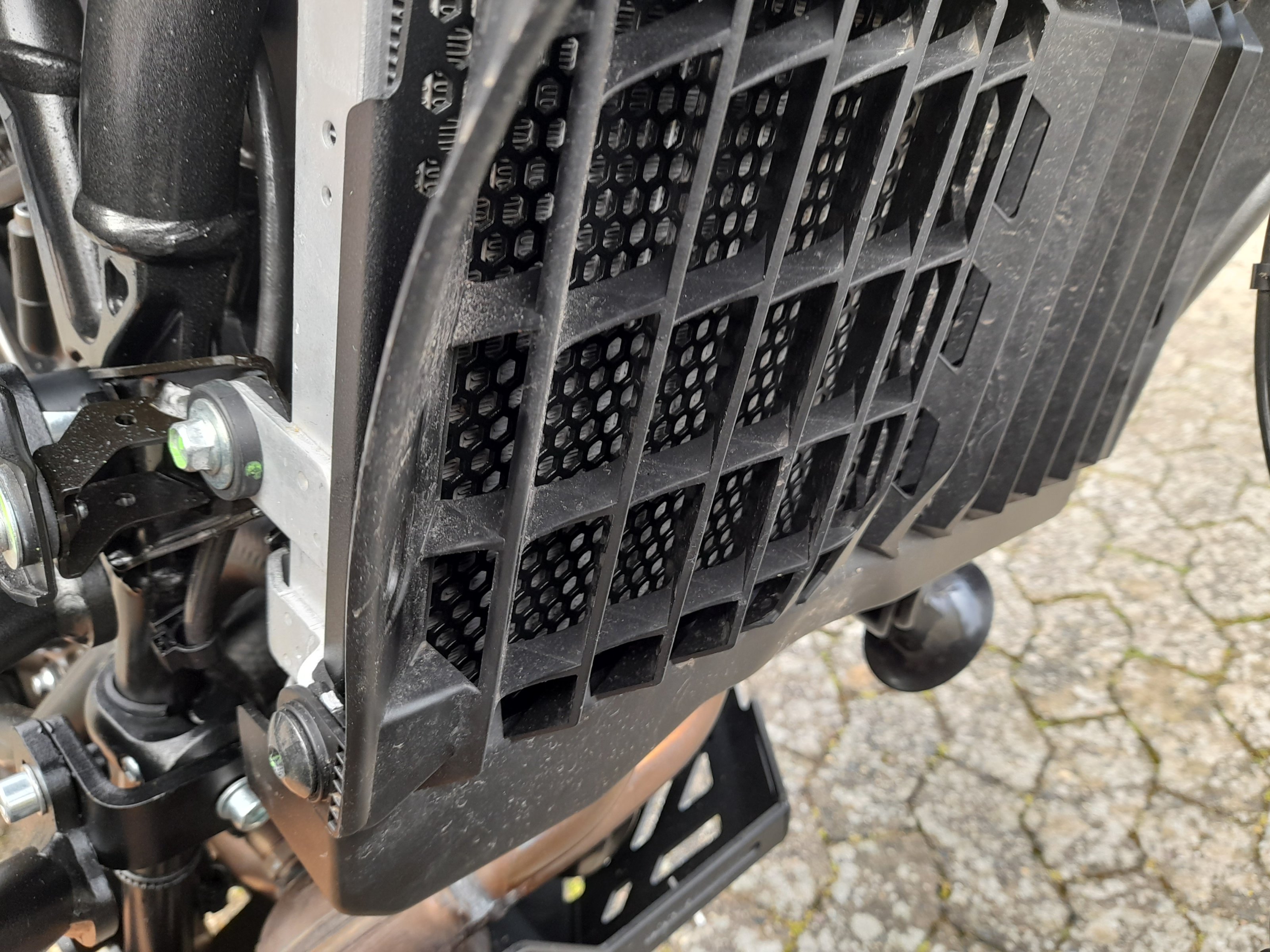

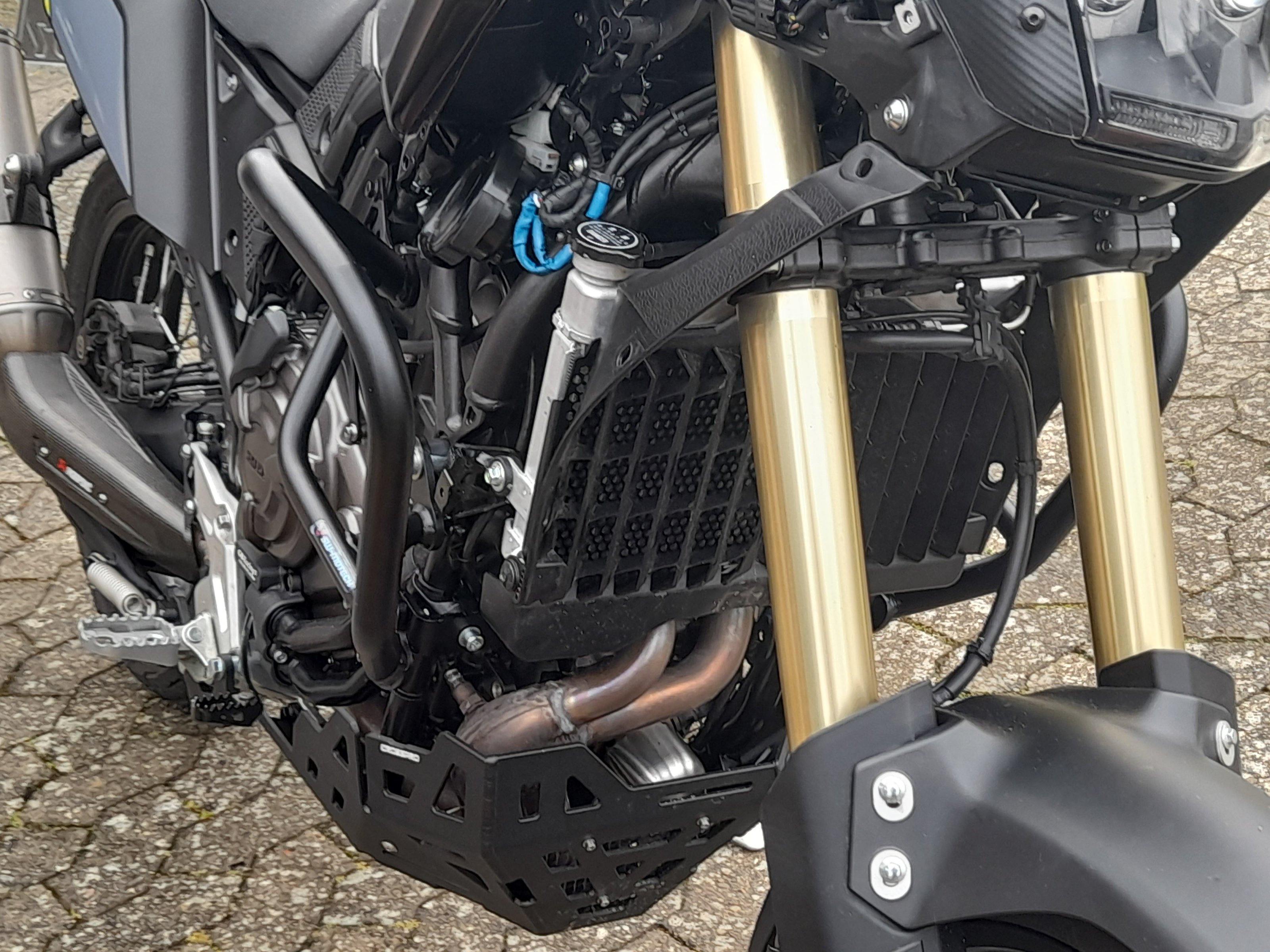

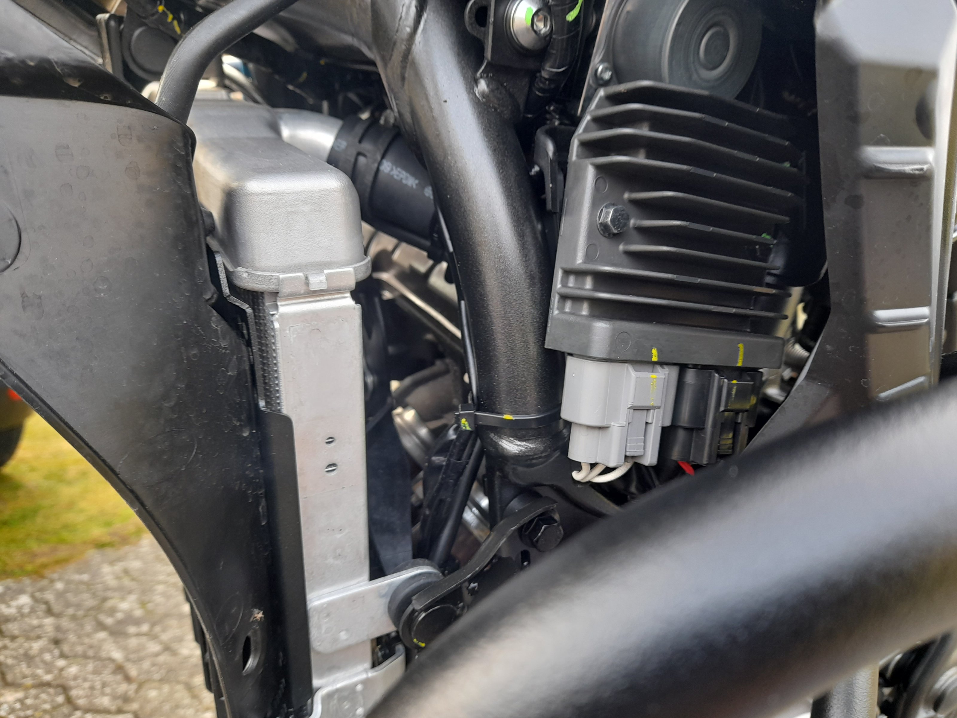

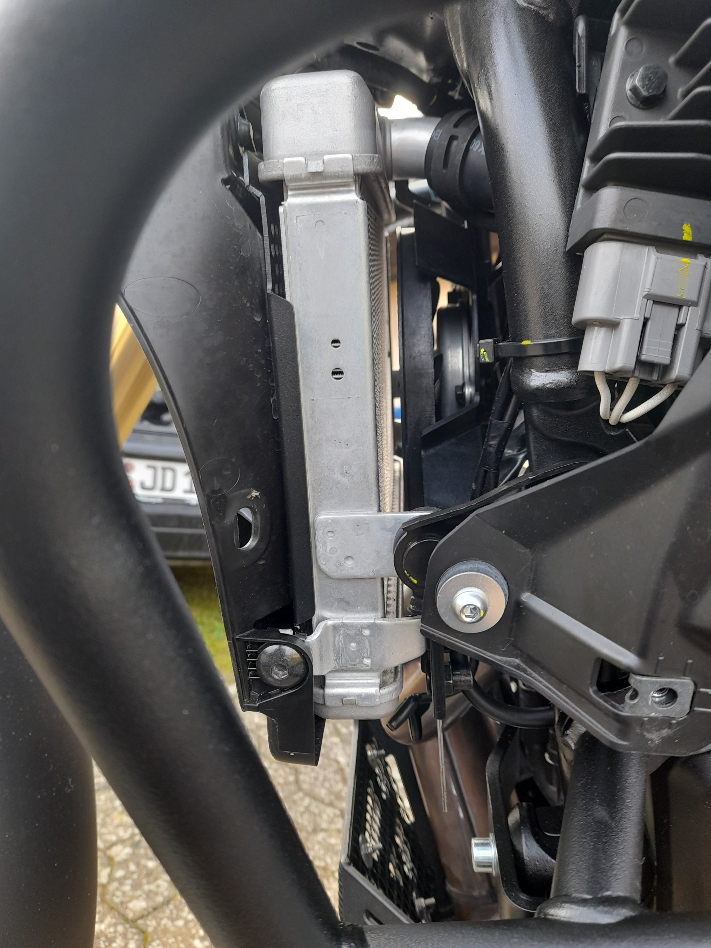

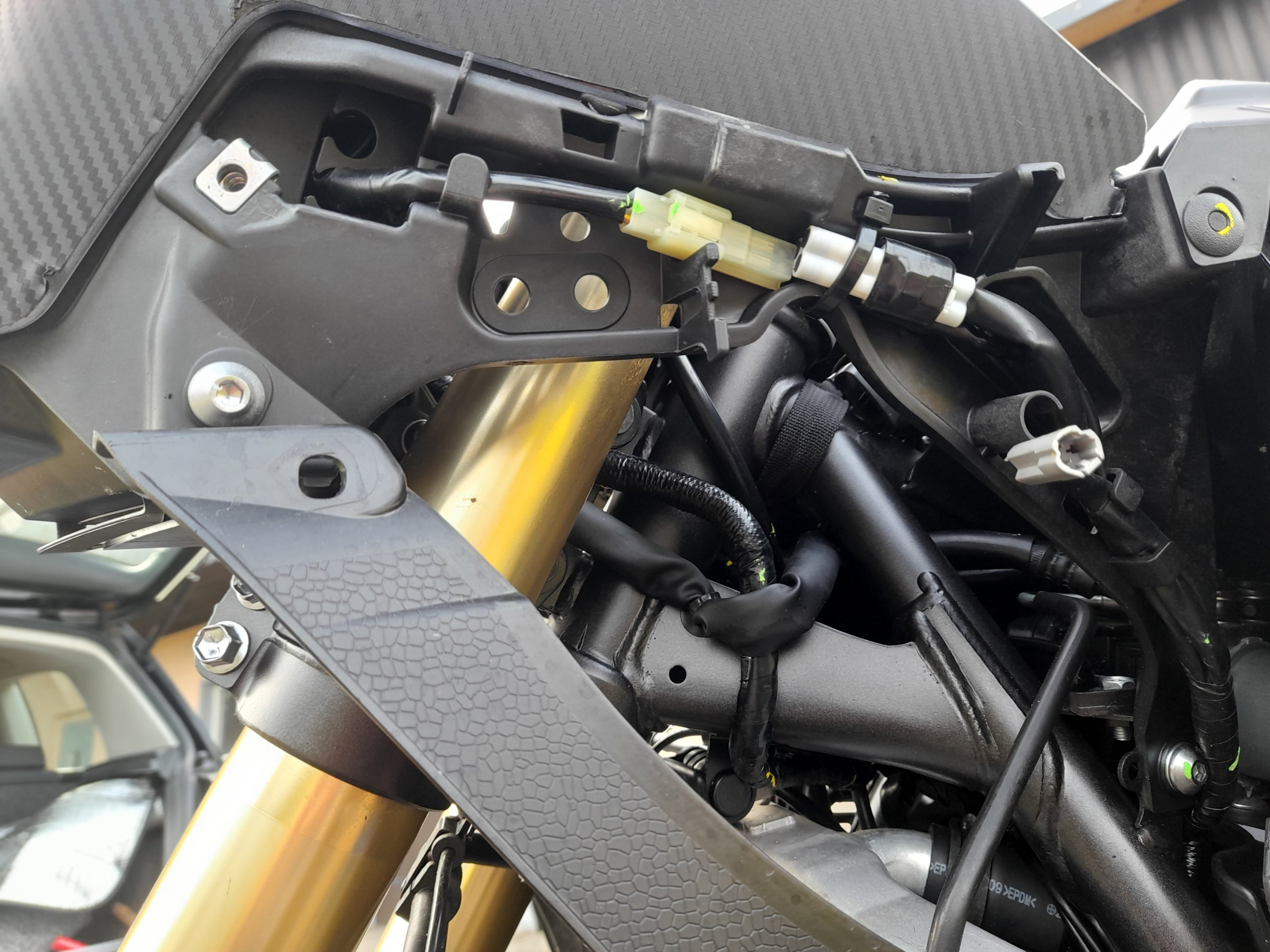

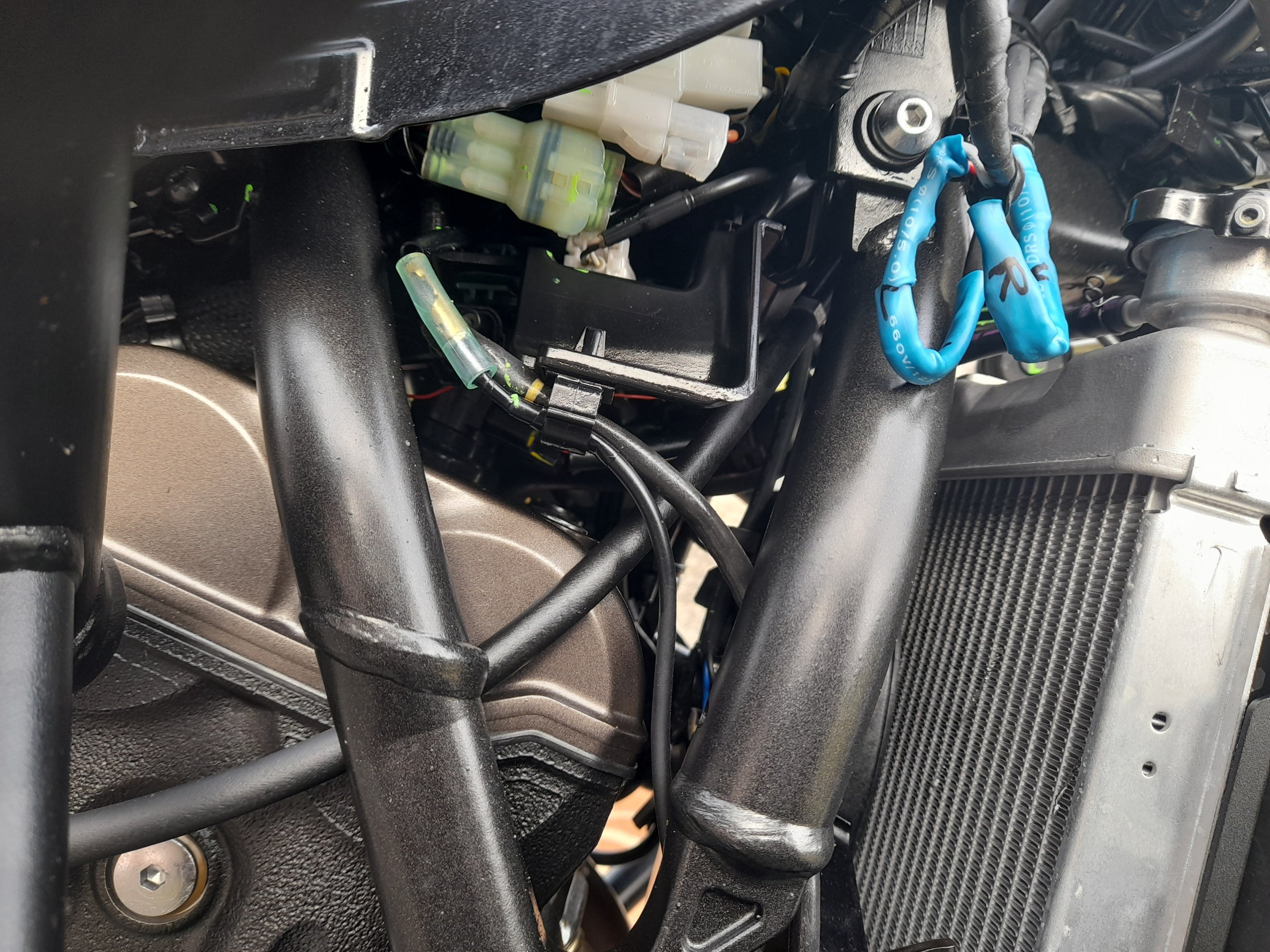

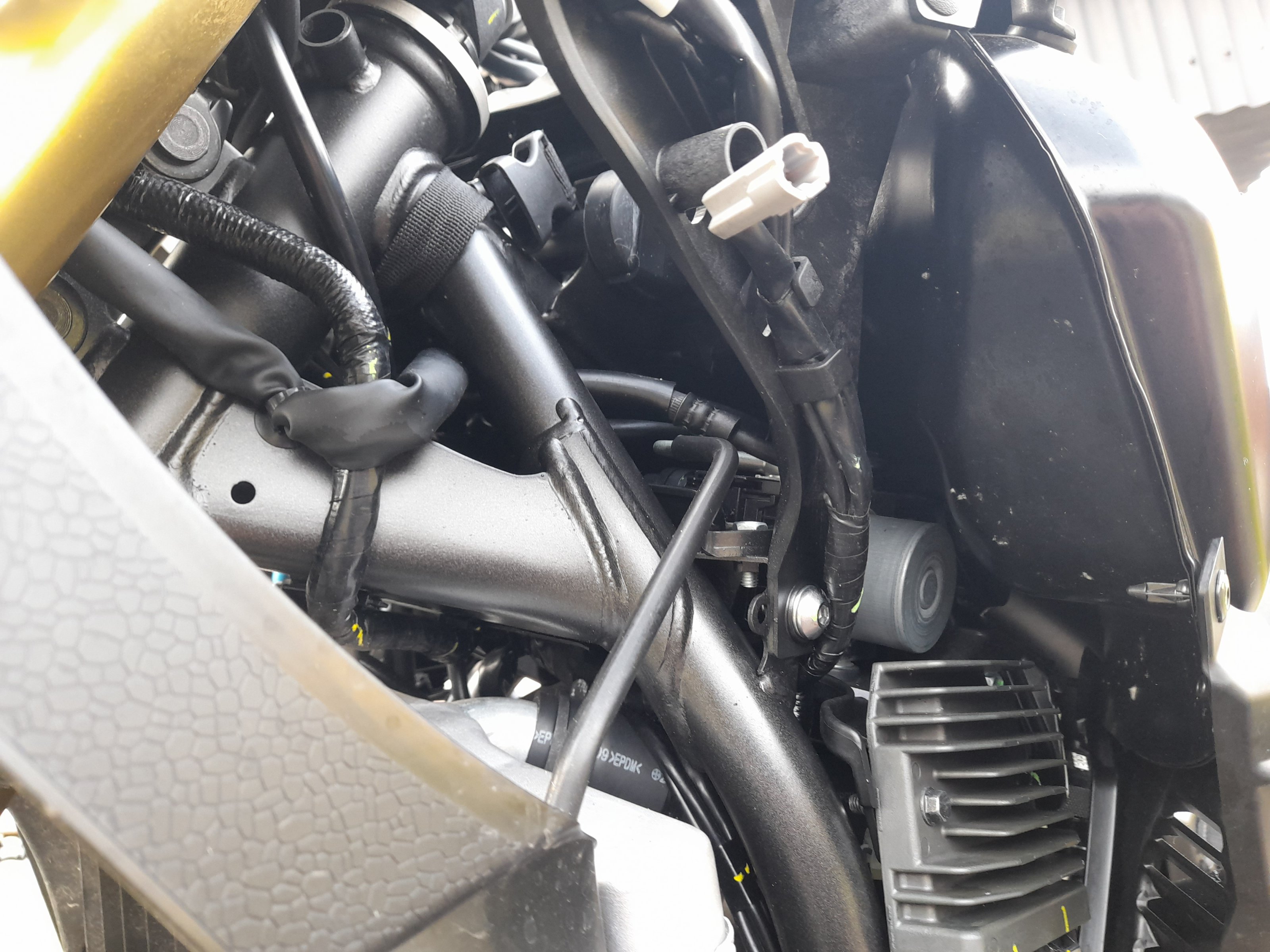

Bin gerade zurück ,heute war der letzte relative warme Tag 5 Grad zum Schrauben.

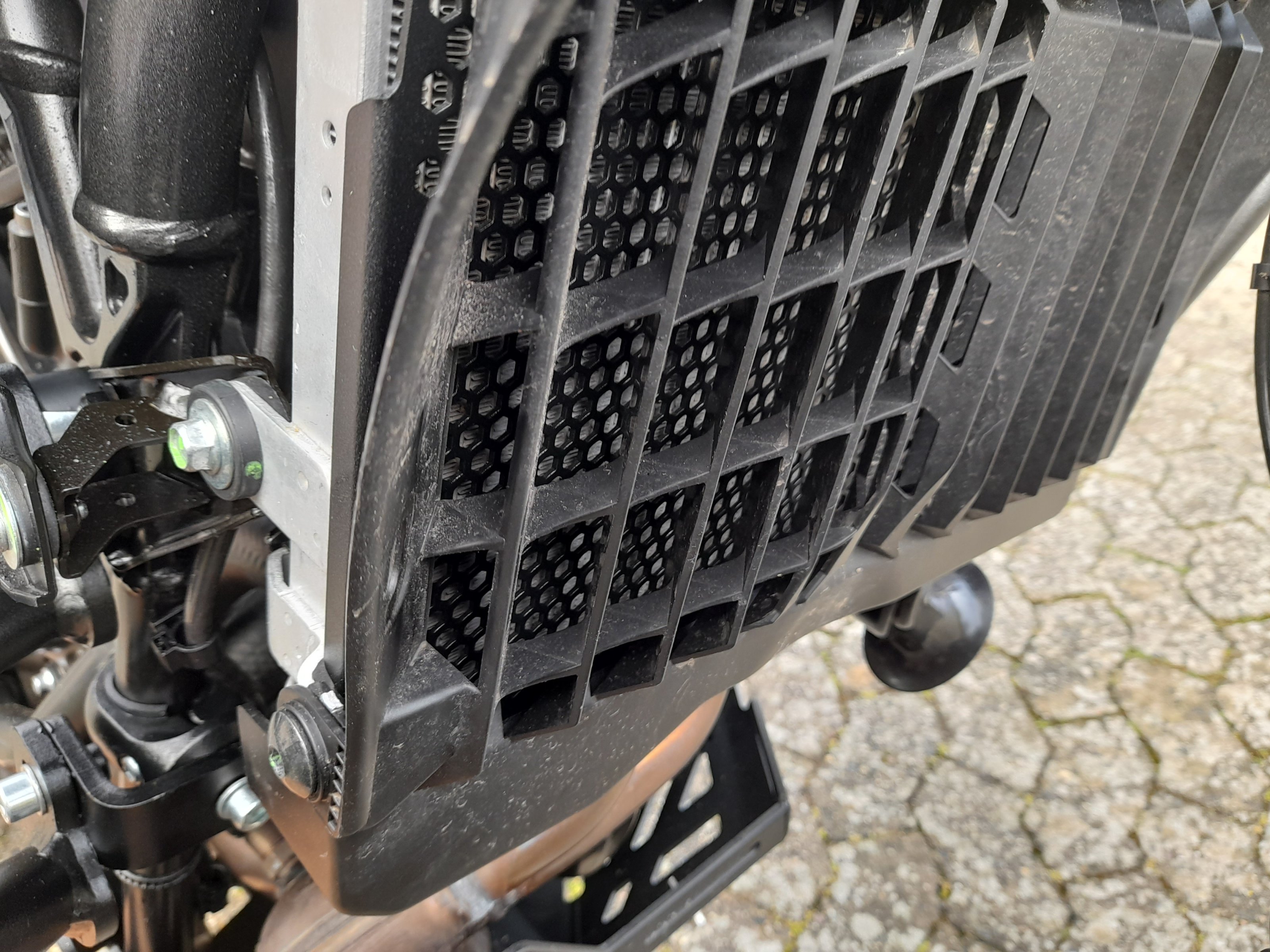

Also Kühlerschutzblech unterlegt mit Moosgummi oben und unten ,gegen scheuern gesichert,und damit man Fliegen evtr wieder raus Kärchern kann .
Das ging relativ einfach .

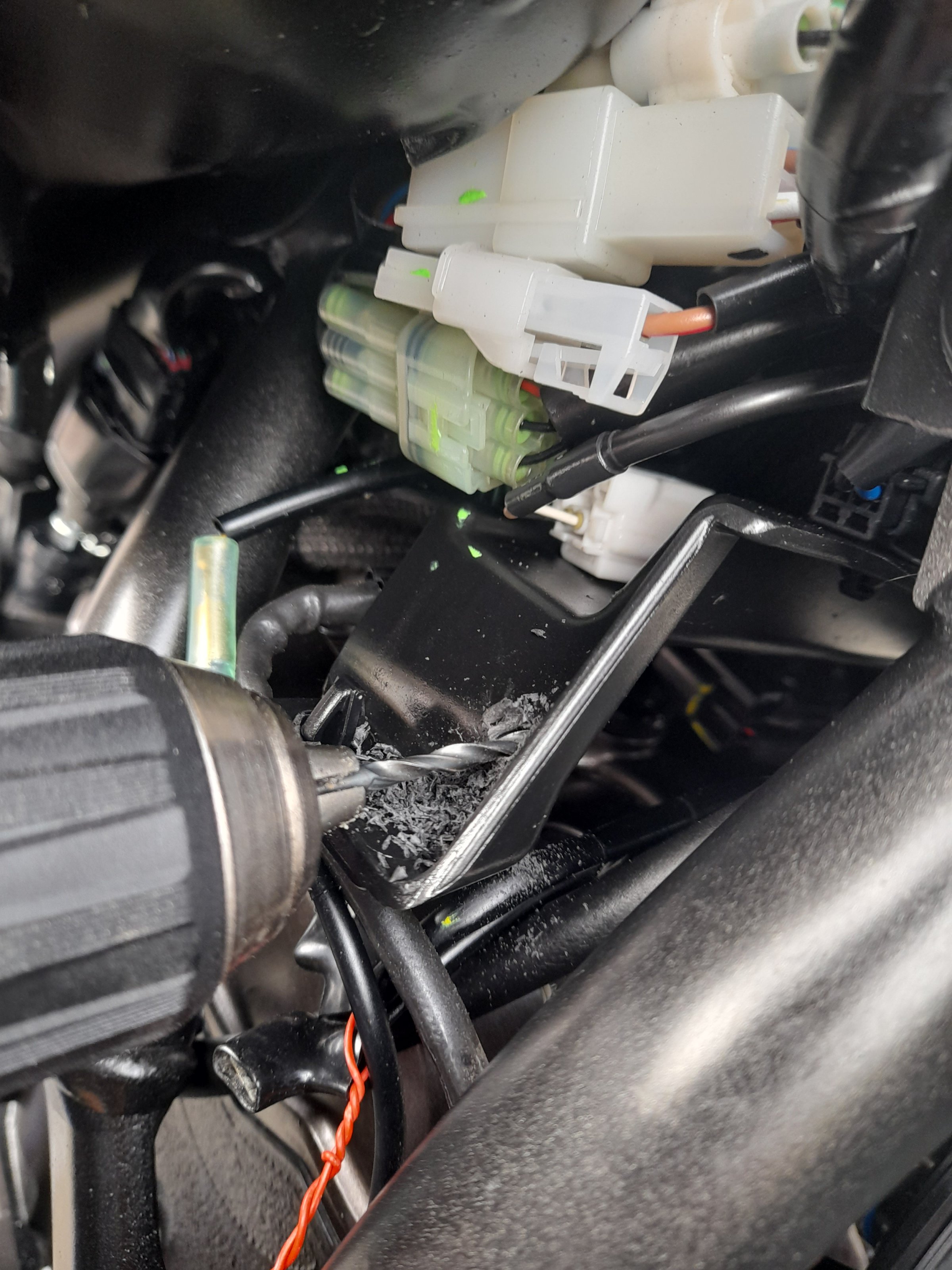

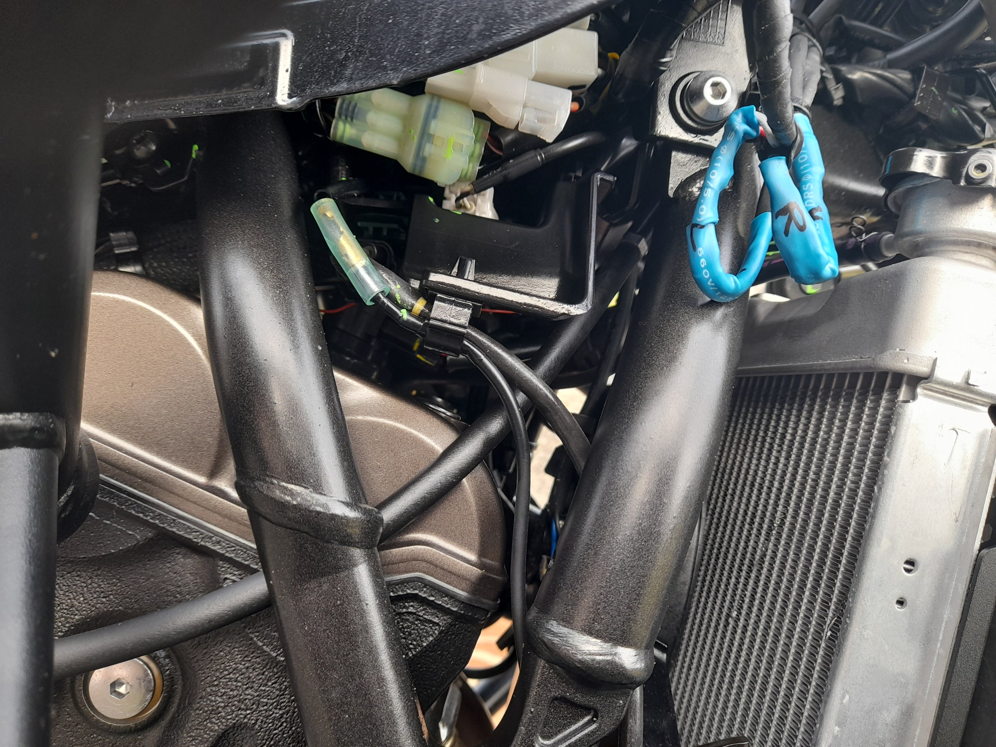

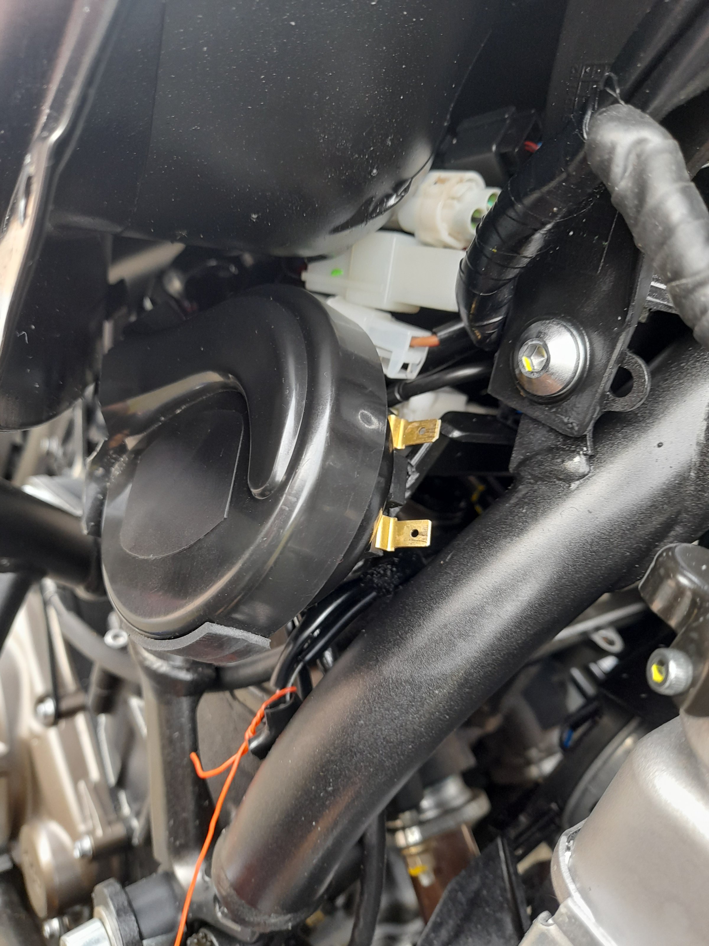

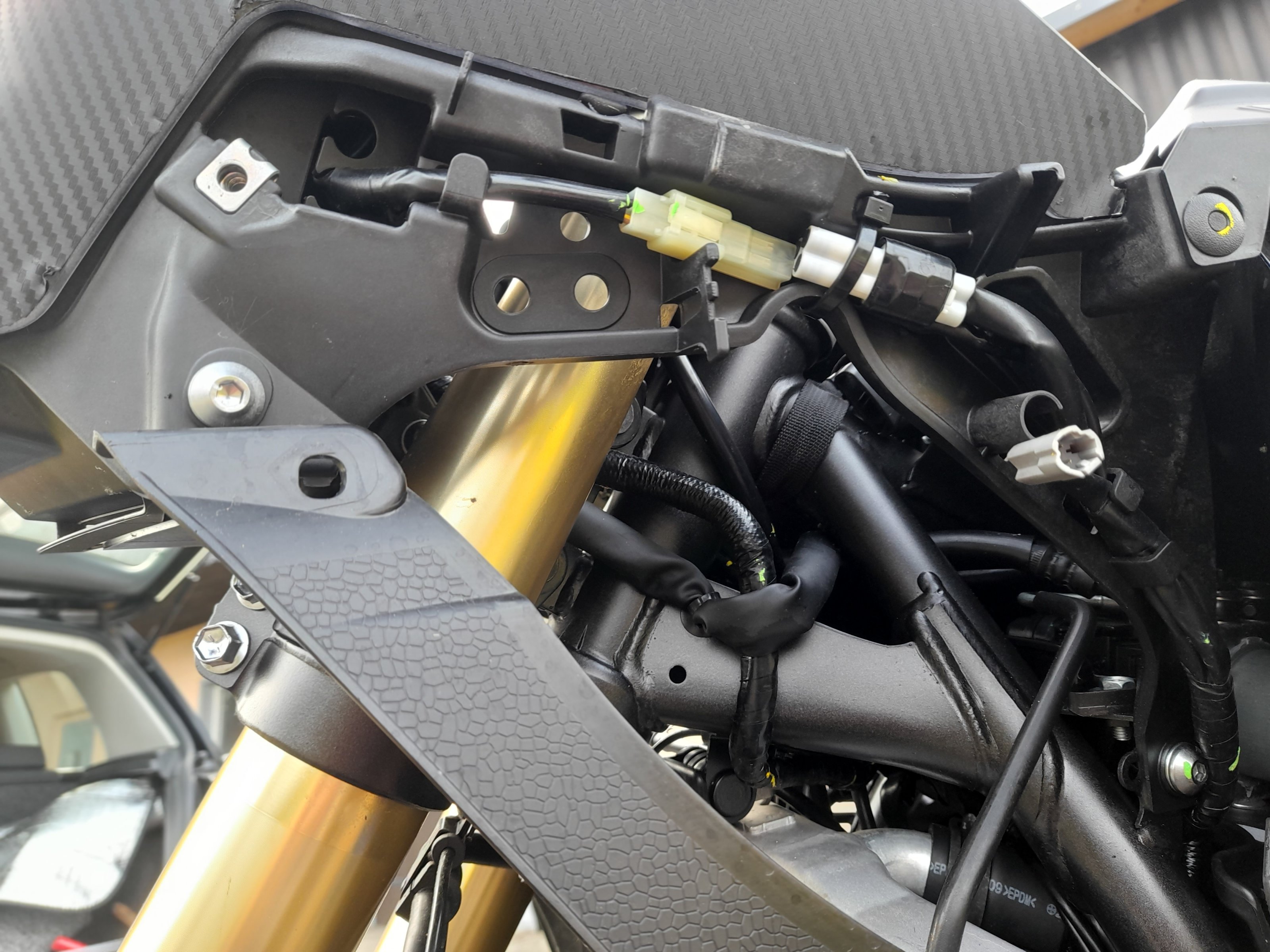

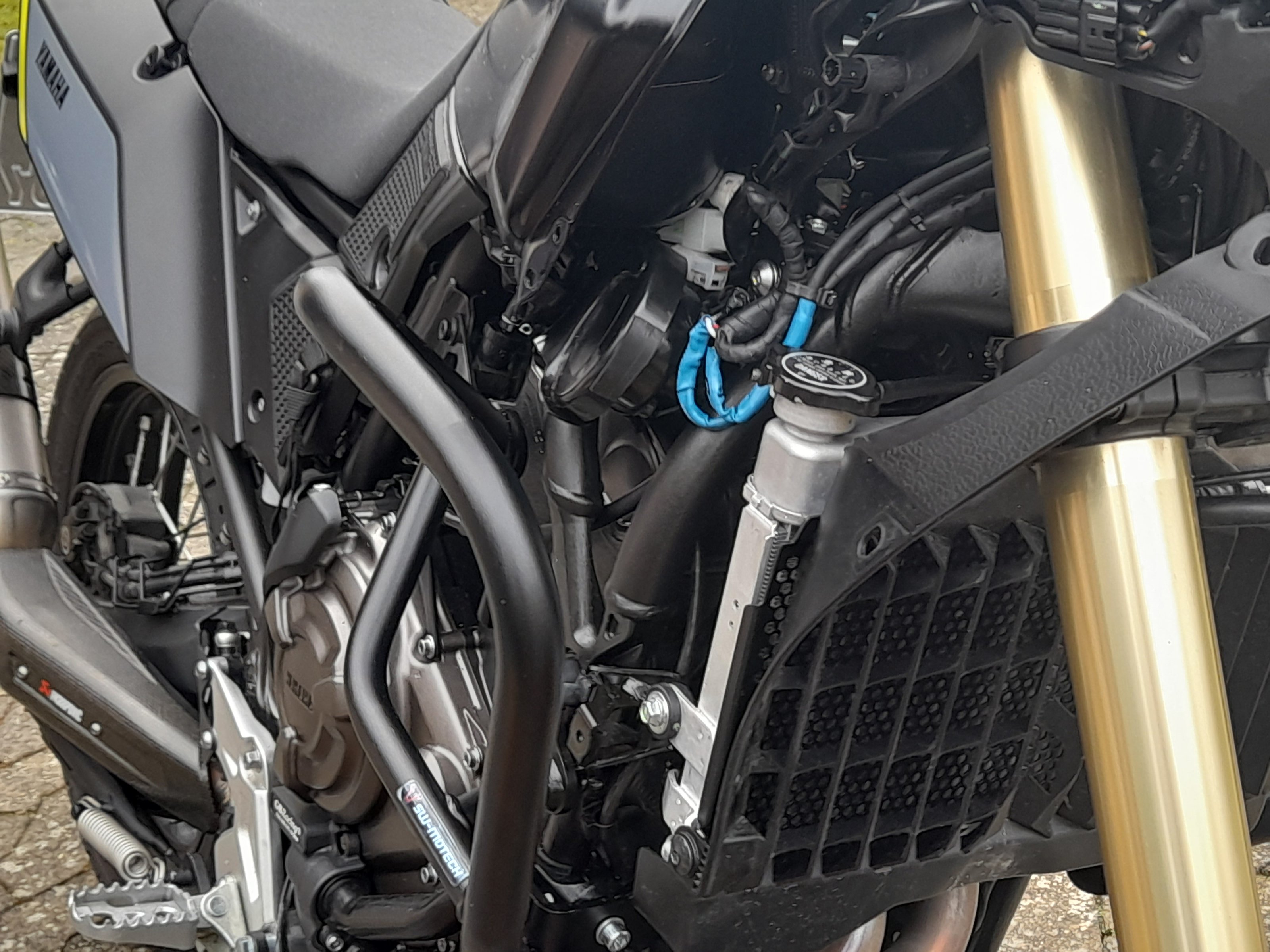

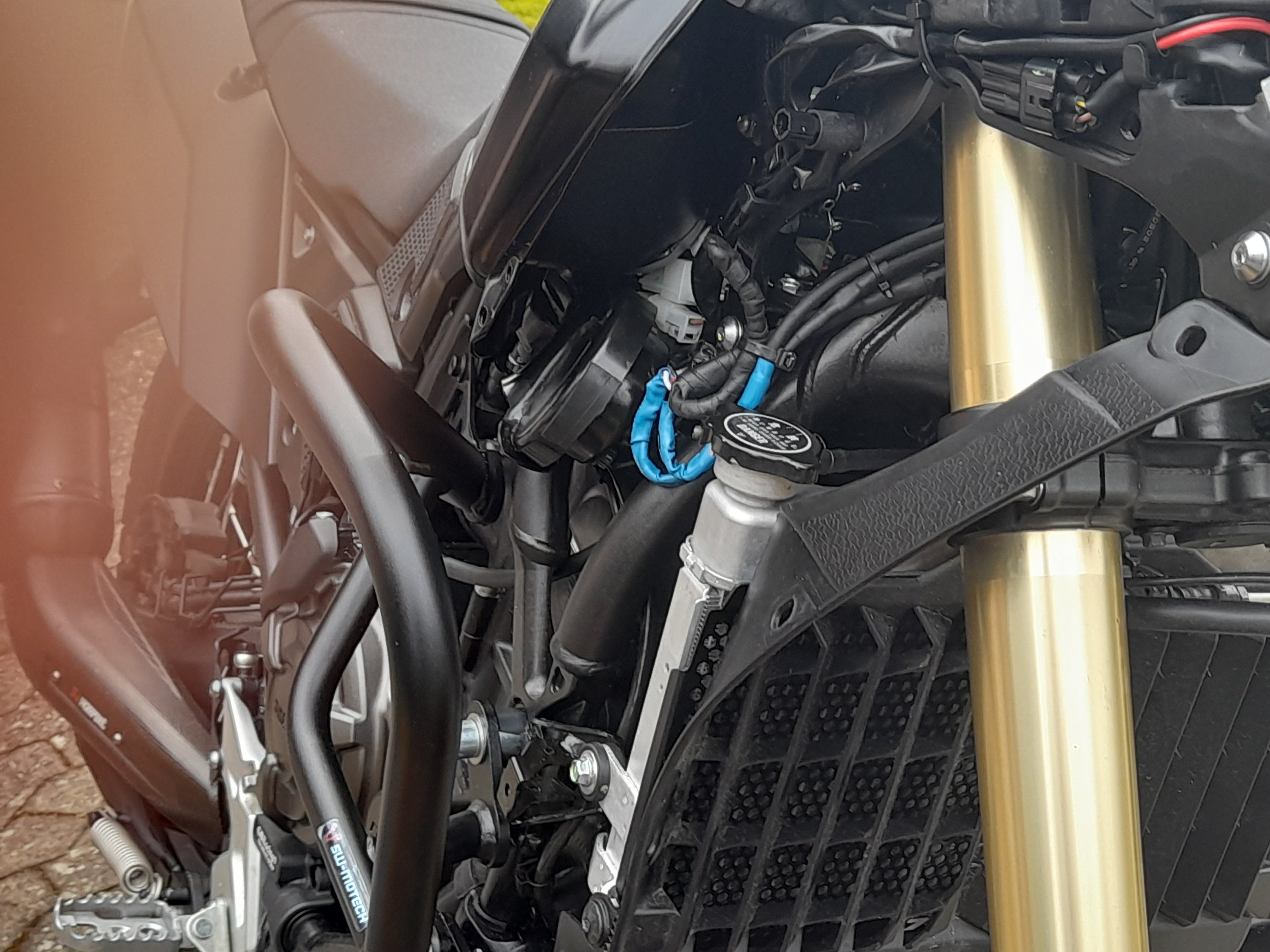

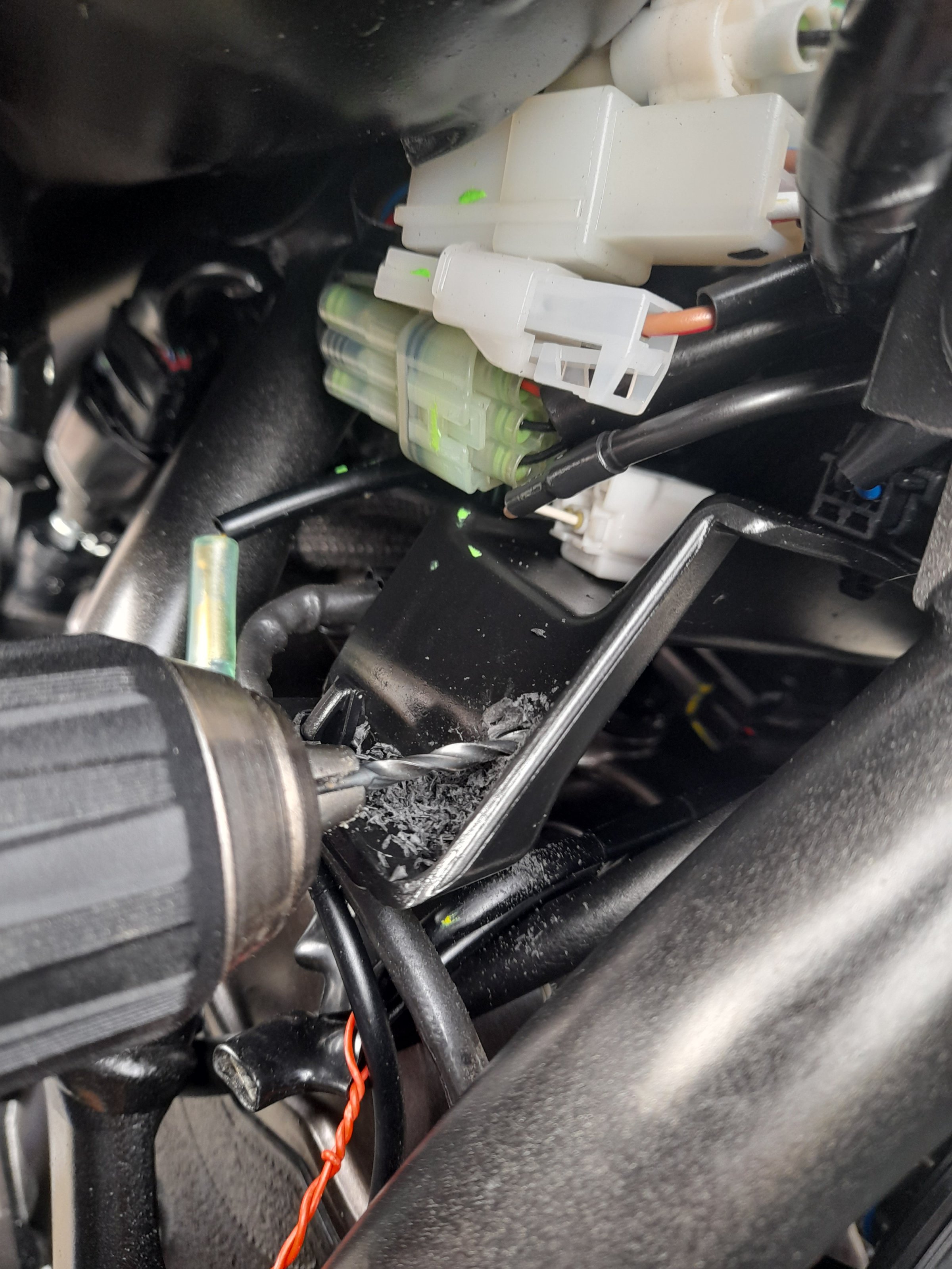

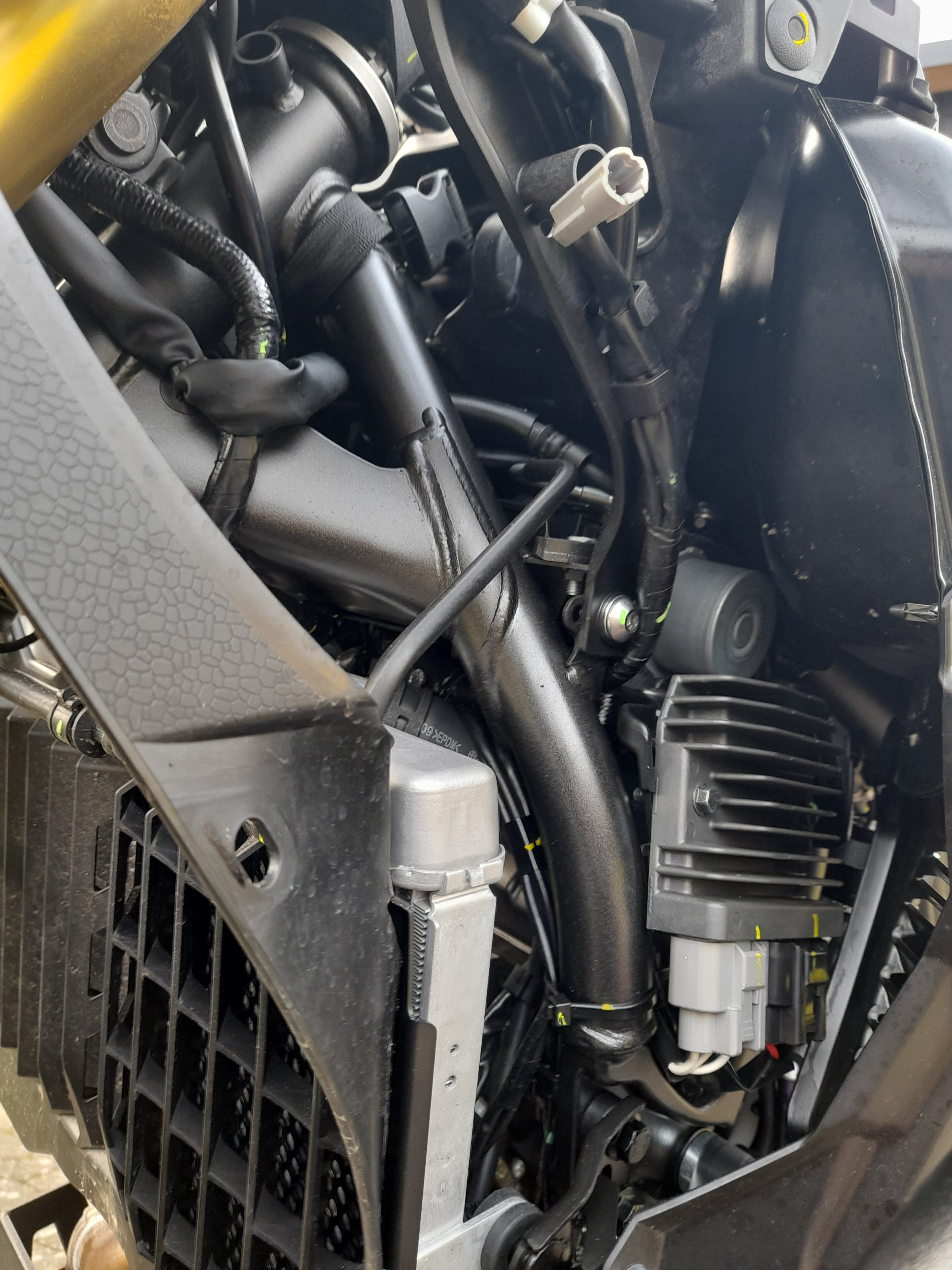

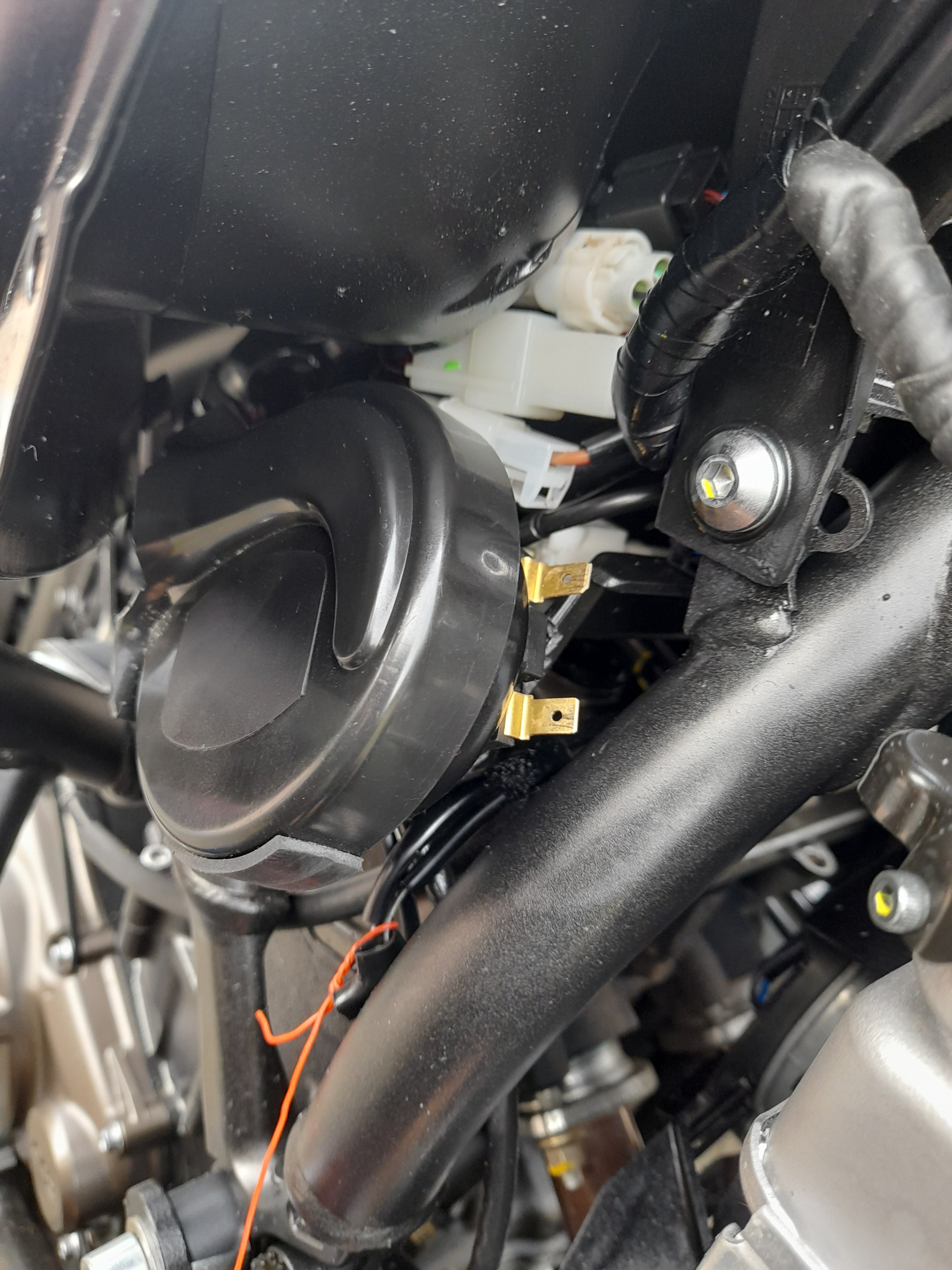

Dabei schaute ich mir den Platz unterhalb der rechten Tankseite an ,und da die Alphorn Hupe sowieso ab musste, konnte ich gleich schauen ob sie rechts noch unterbringbar ist. Einige Fotos zeigen den Lüfter , den neuen Platz der Hupe . Fummelig war die Konterschraube der Hupe ,weil kein Platz fürs Werkzeug.
Das Horn musste leicht kuppiert werden ,dann passt es .
Das Hupenkabel war auch lang genug ,so das ich es nach aufschneiden einiger Kabelbinder mit einem Hilfsdraht zur anderen Seite buchsierte .
Wunderbar das alles geklappt hat.

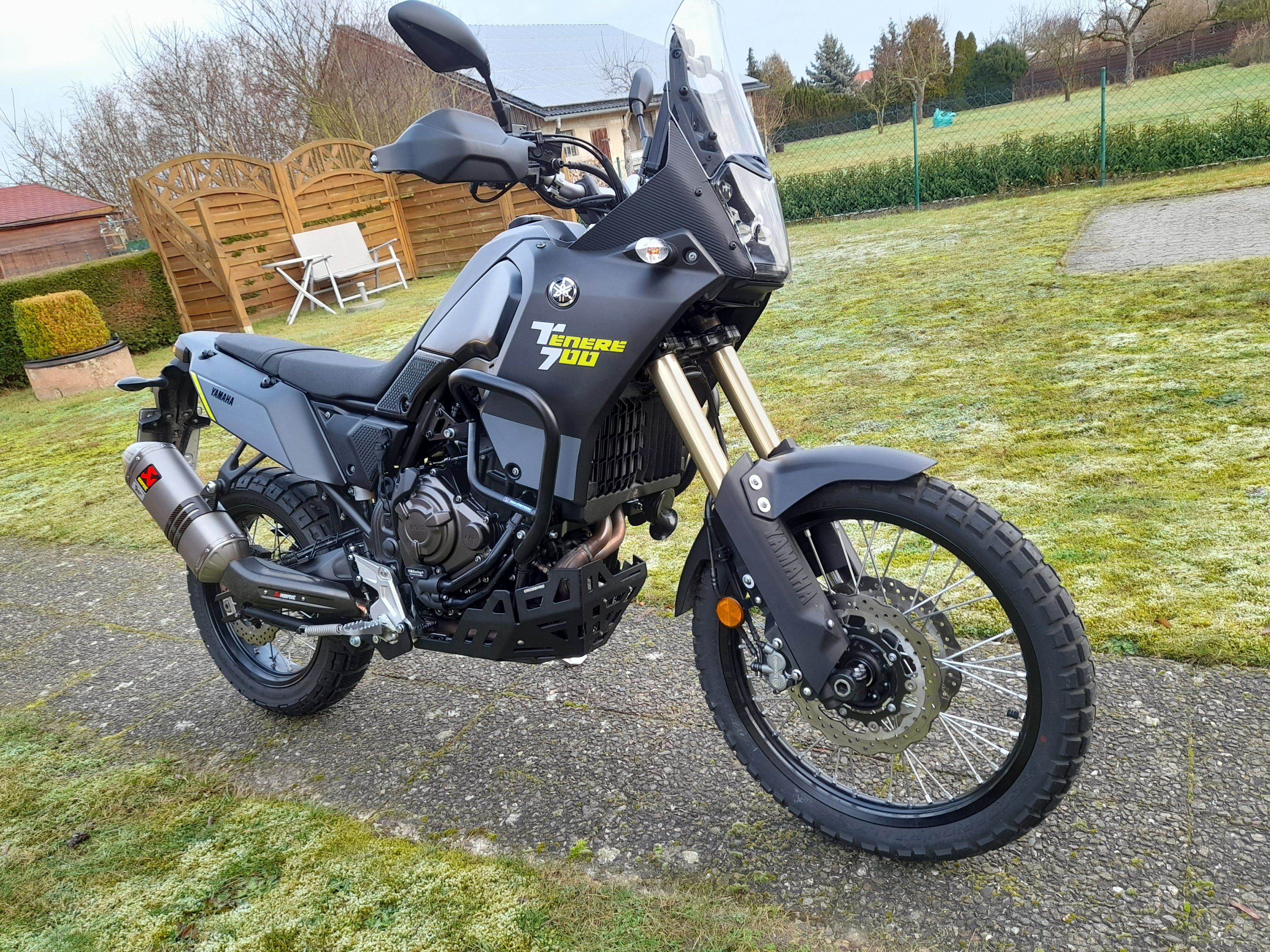

Jetzt nur noch das Fahrwerk ,aber die Kleine Aktion hebe ich mir auf wenn es Wärmer wird .6-8 Wochen noch dann geht es wieder rund .
Und sie ist seit dem Kauf noch nicht gewaschen worden,weil am Ballistol hängt jetzt mittler weile viel Staub und Dreck.
Eine Kleine Geländefahrt durch einen staubigen Wald wurde wohl von einem Vorführ Tester vollzogen ,was man an gewissen Spuren sieht.
Also nicht der übliche Geländematsch. Der Luftdruck lag auch bei 1,2 Bar ,nach Kauf ,und es war aufgrund der tiefen Temparaturen noch nicht möglich .;) Das Waschen ,Sorry. :trippel:

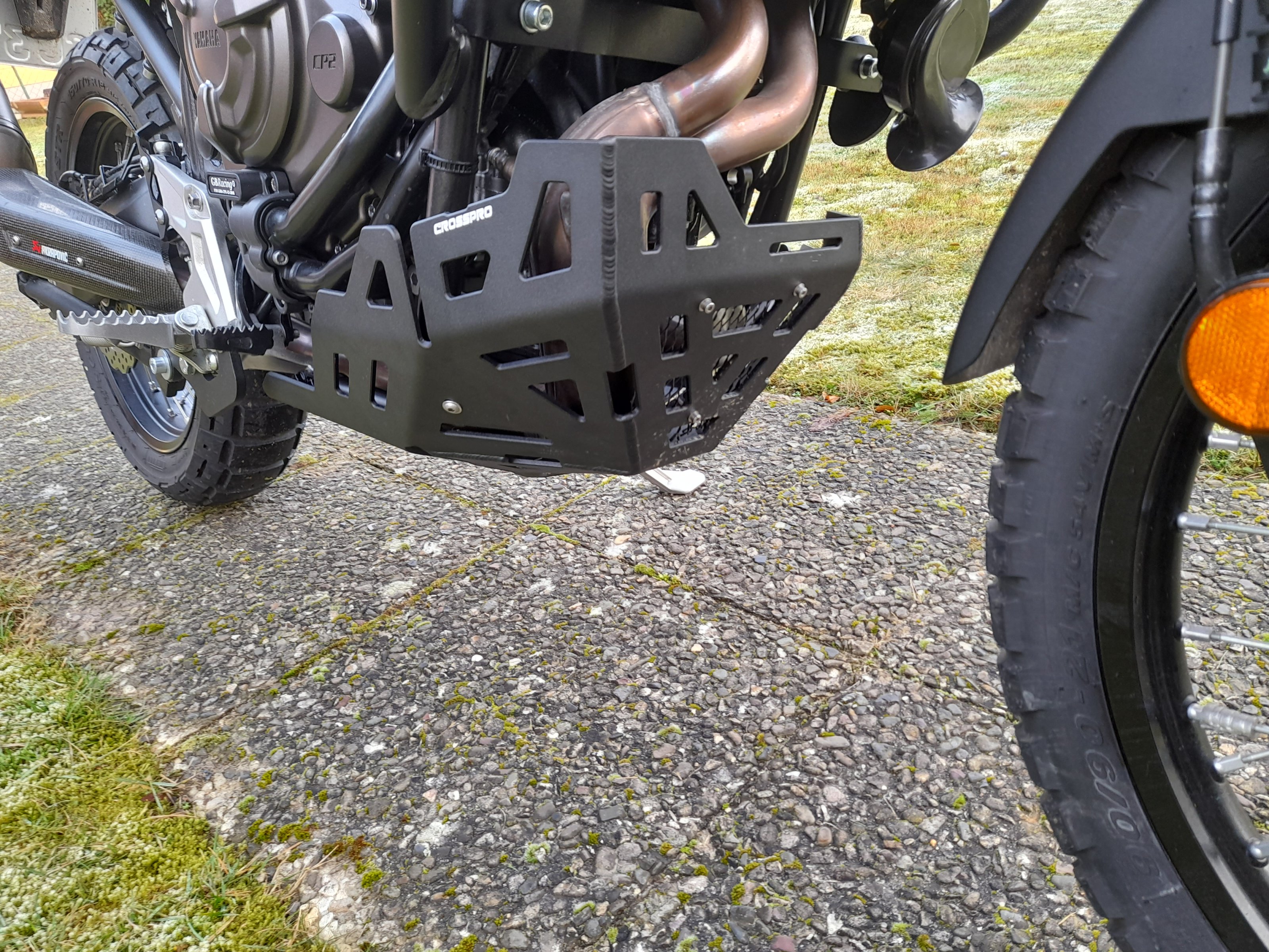

Viele trauen sich wegen der Garantie noch nicht ran ,aber wenn der Motor nicht im ersten Jahr Fabrikations Fehler hat ,was soll da noch passieren .
Die oberen Fotos sollen ein bischen Helfen falls einer sich da nicht ran traut.
Gutes Werkzeug ist allerdings Voraussetzung .

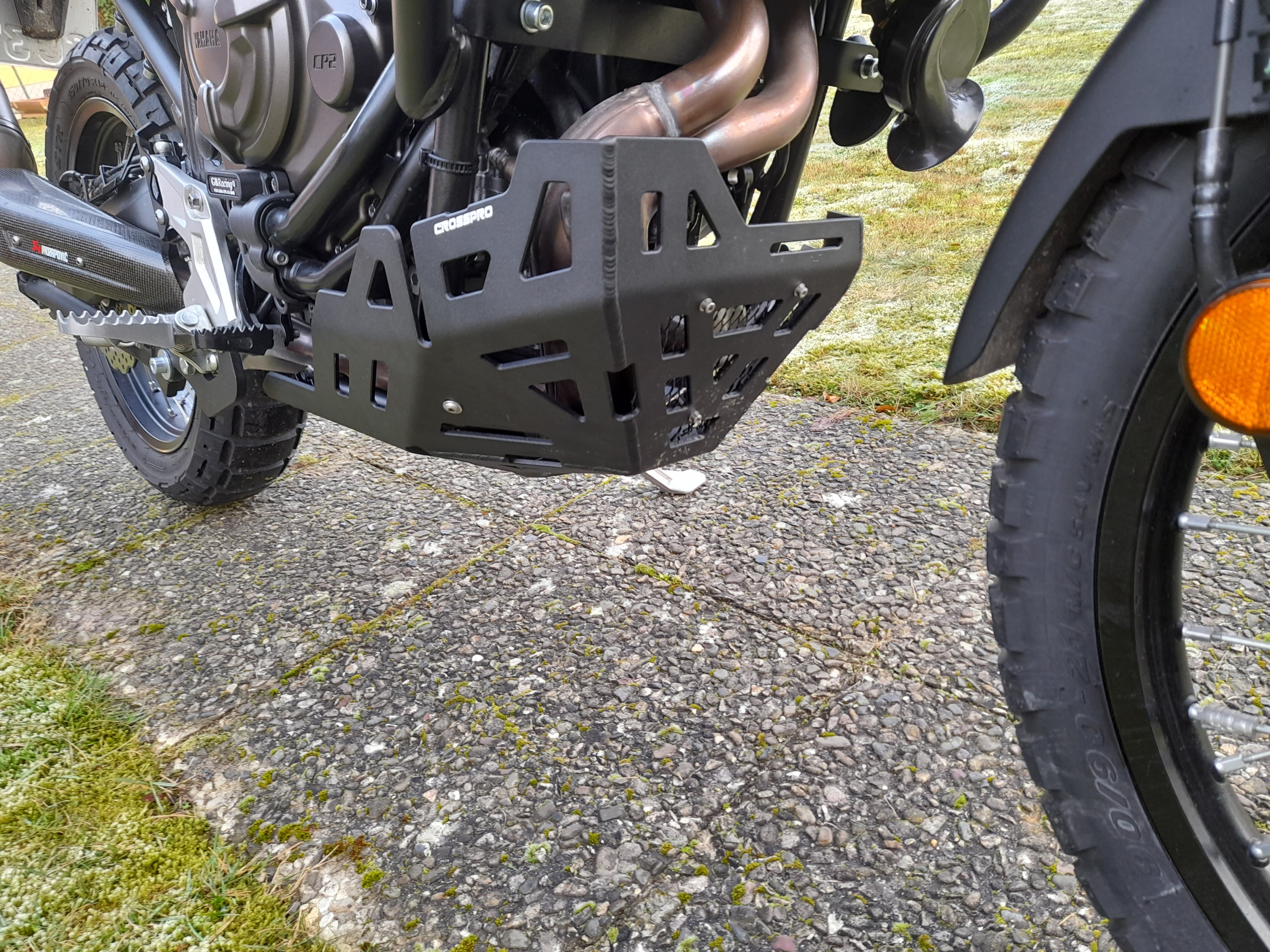

Da ich bei meiner 1. Tenere700 die Rally-Option wählte (1640€ ), muss ich sagen ,Braucht mann nicht,wenn man die gewissen Stellen schützt.:smile:

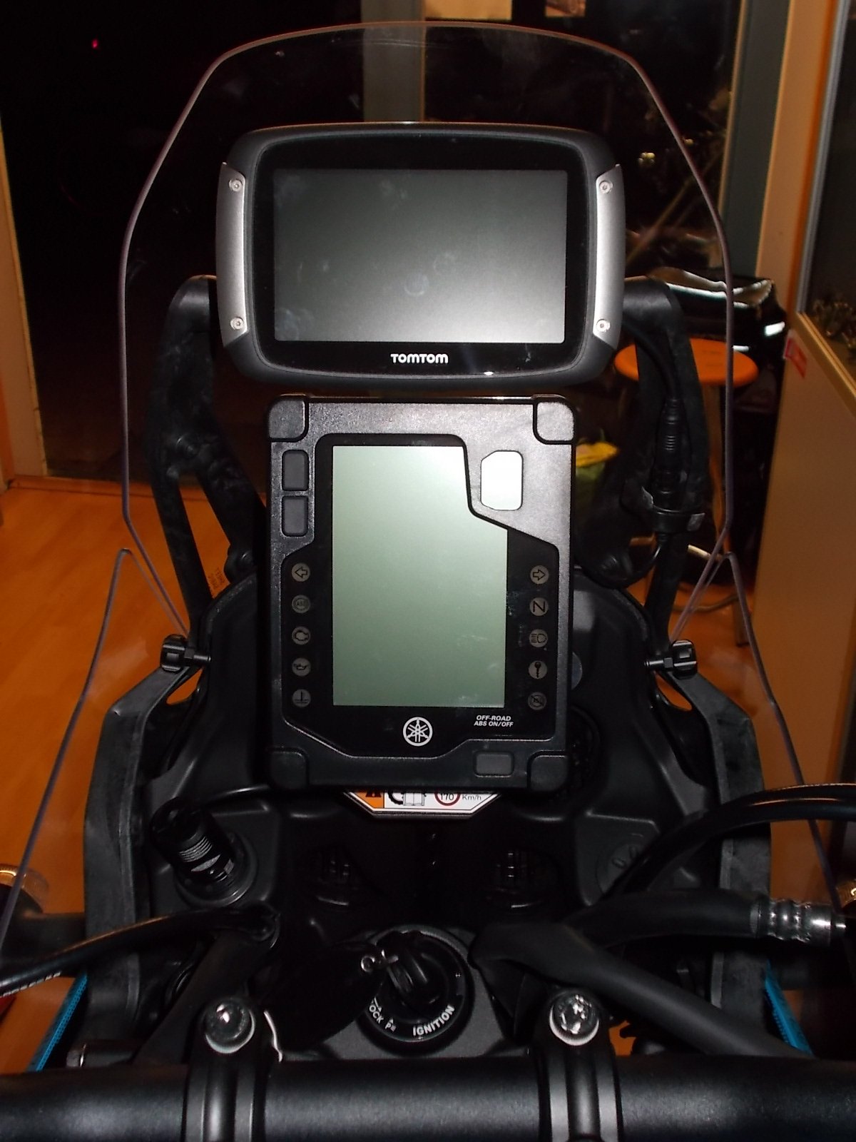

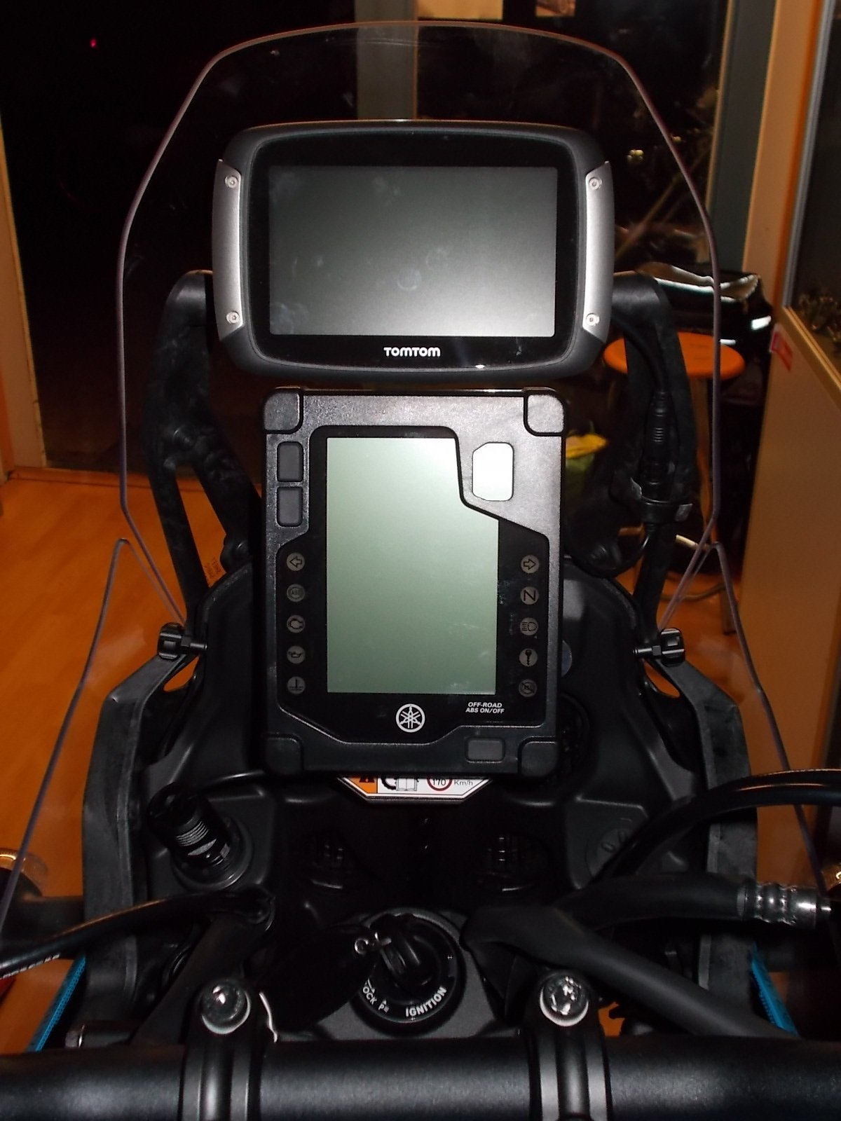

Bei mir ist gar nicht langweilig: die T700 steht in der Garage und ich baue nun die diversen Teile an. Übrigens habe ich auch Akrapovic! Die Befestigungsteile für den Zentralständer haben den Schriftzug drauf. Mal schauen, was es sonst noch für interessante Sachen zu entdecken gibt. Verworfen habe ich die Idee das Navi oben an diesem dünnen "Hungerbälklein" anzubringen. Kommt an den Lenker, nah der linken Hand.
Nun zur Frage: Wer hat schon ein Stromkabel ab der Batterie nach vorne gezogen? Muss ich den Tank abnemen, oder gibt es eine Passage untendurch? Dankeschön für den Hinweis.
Das ist 12mm Vollmaterial.
Und an dem Platz ist das Navi schön geschützt und auf Augenhöhe.
Und wenn du noch den "Anti-Wobbler" (Cockpitstabilisator) bei Kedo bestellst hast `n richtig stabiles Front-End.
Art.Nr.: 31113, 42,50€-empfehlenswert.
(Das ist das Teil mit dem Tuareg darauf - eine Entwicklung aus dem Tenere.de Forum.)

Und den Strom würde ich mir von der Original Steckdose im Cockpit holen
