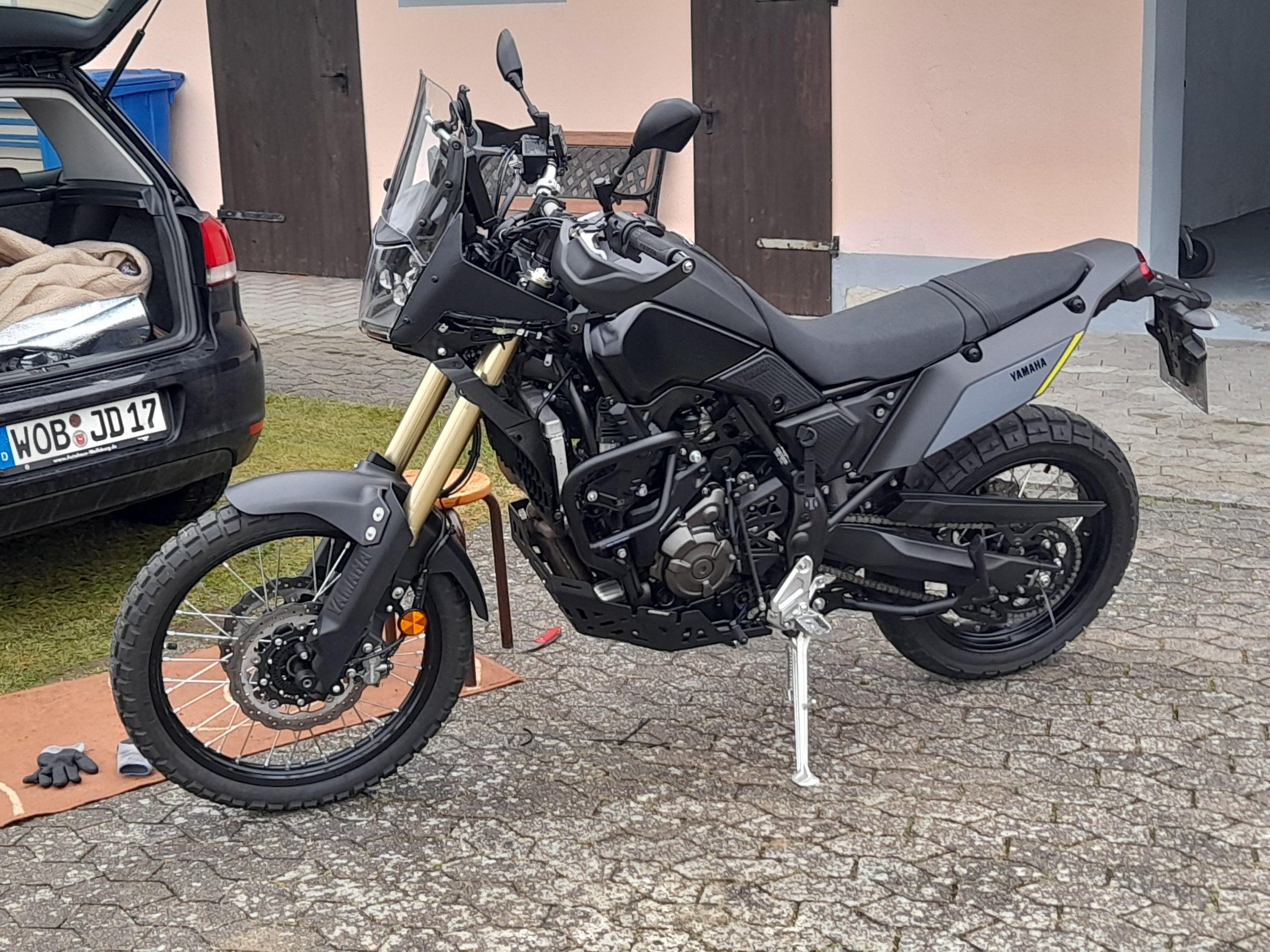

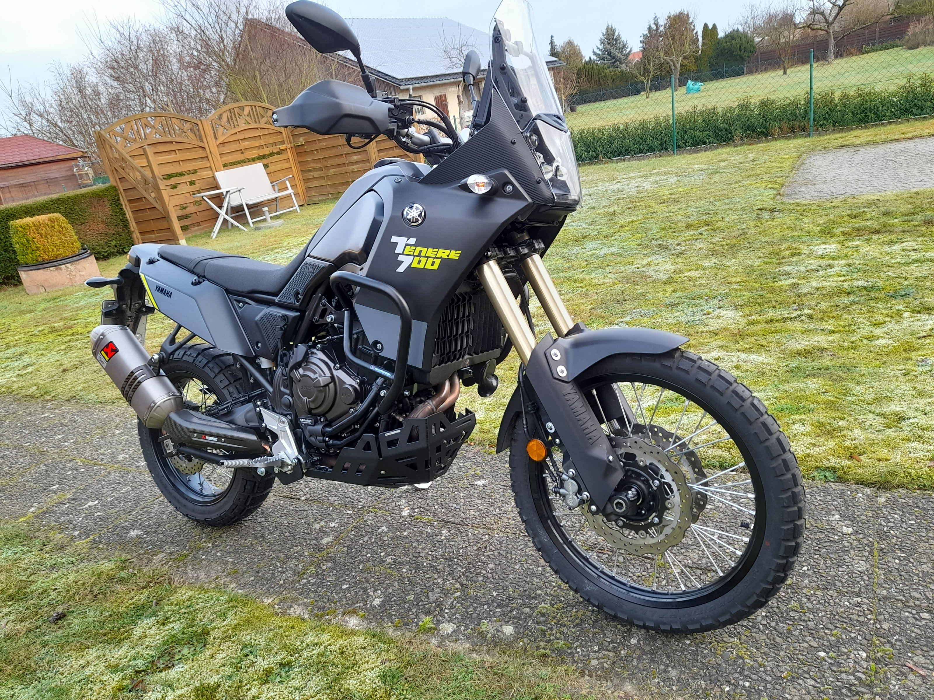

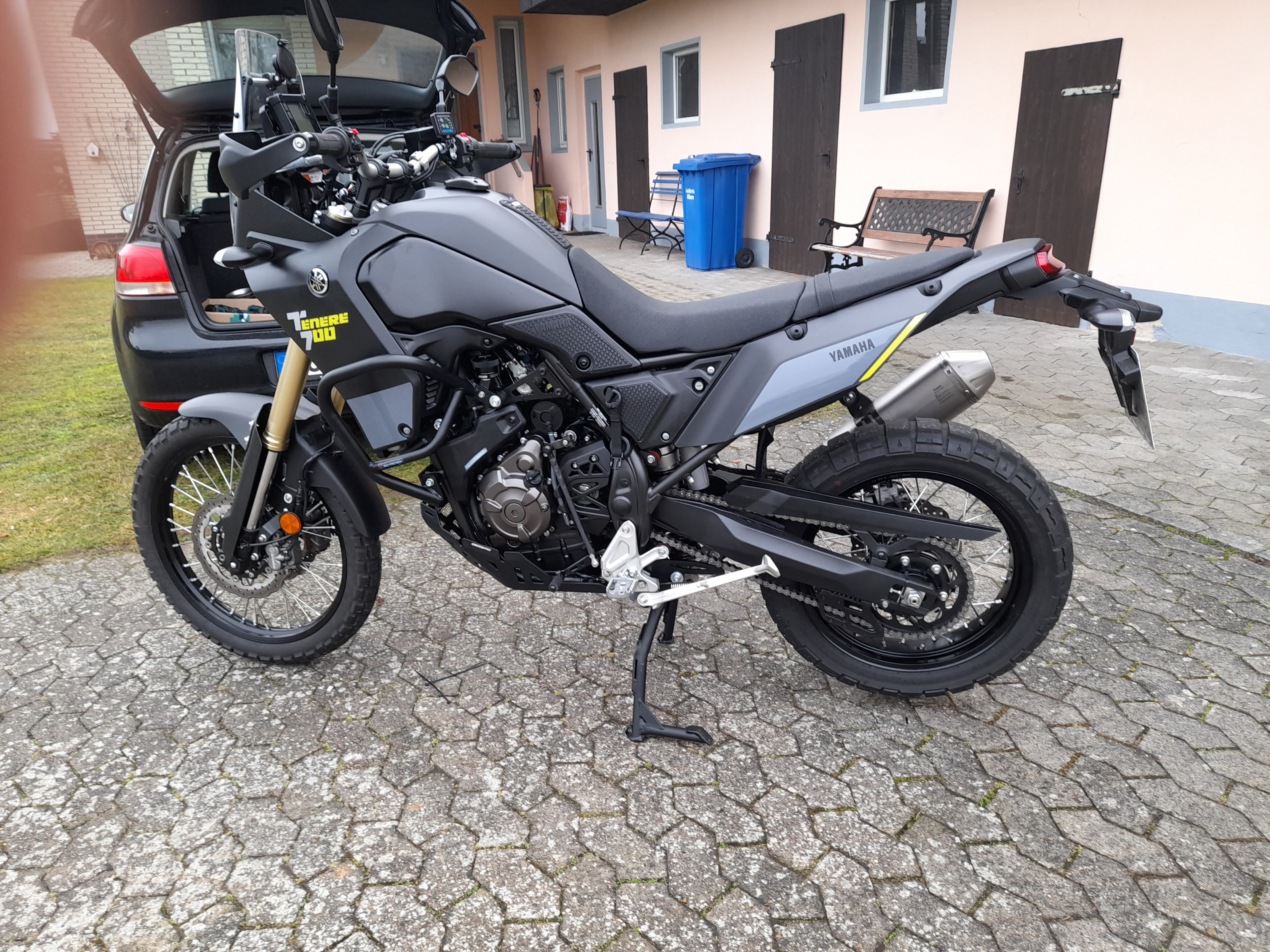

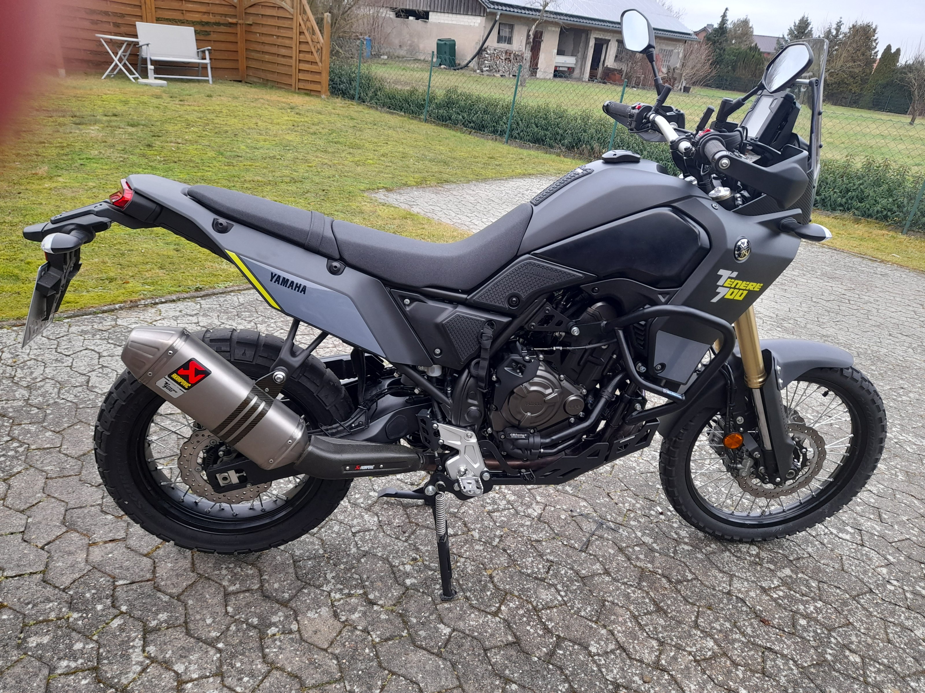

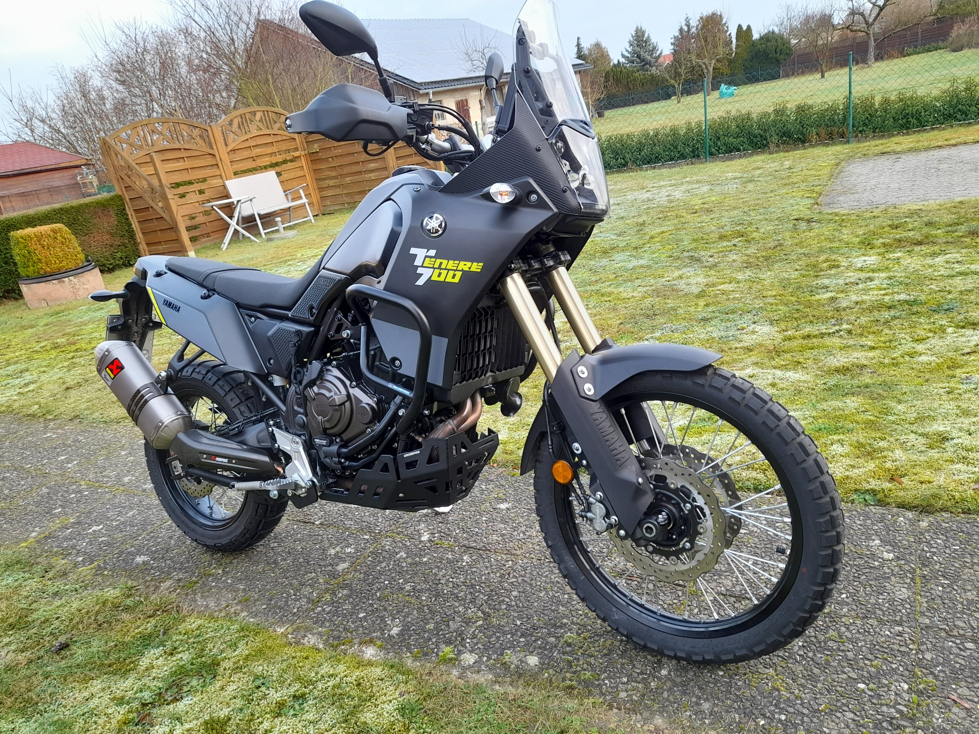

XTZ Tenere 700 bj .2019, 2020 und jetzt 2021alle verkauft ,und neuerdings eine Desert Xund 1 Norden

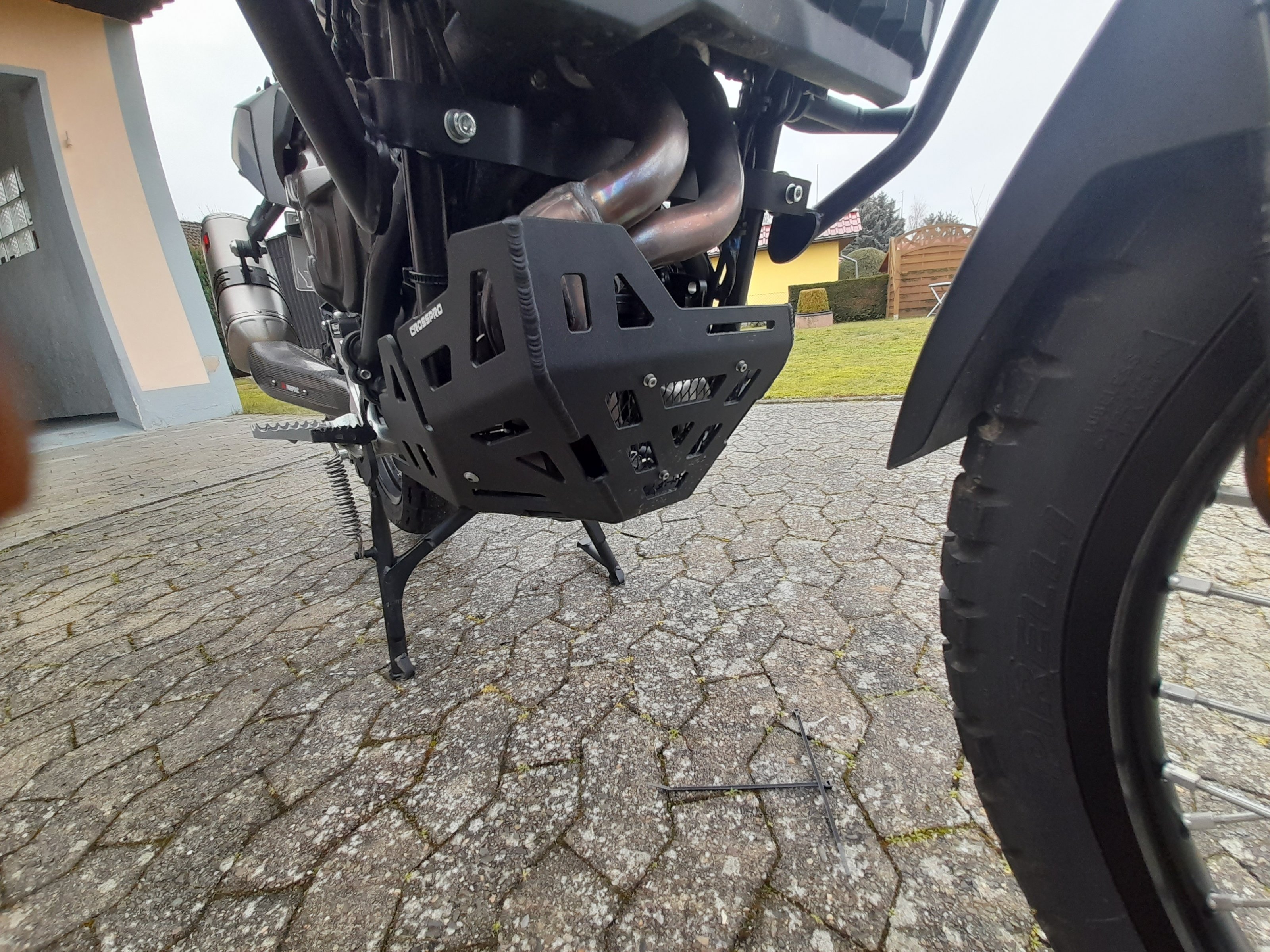

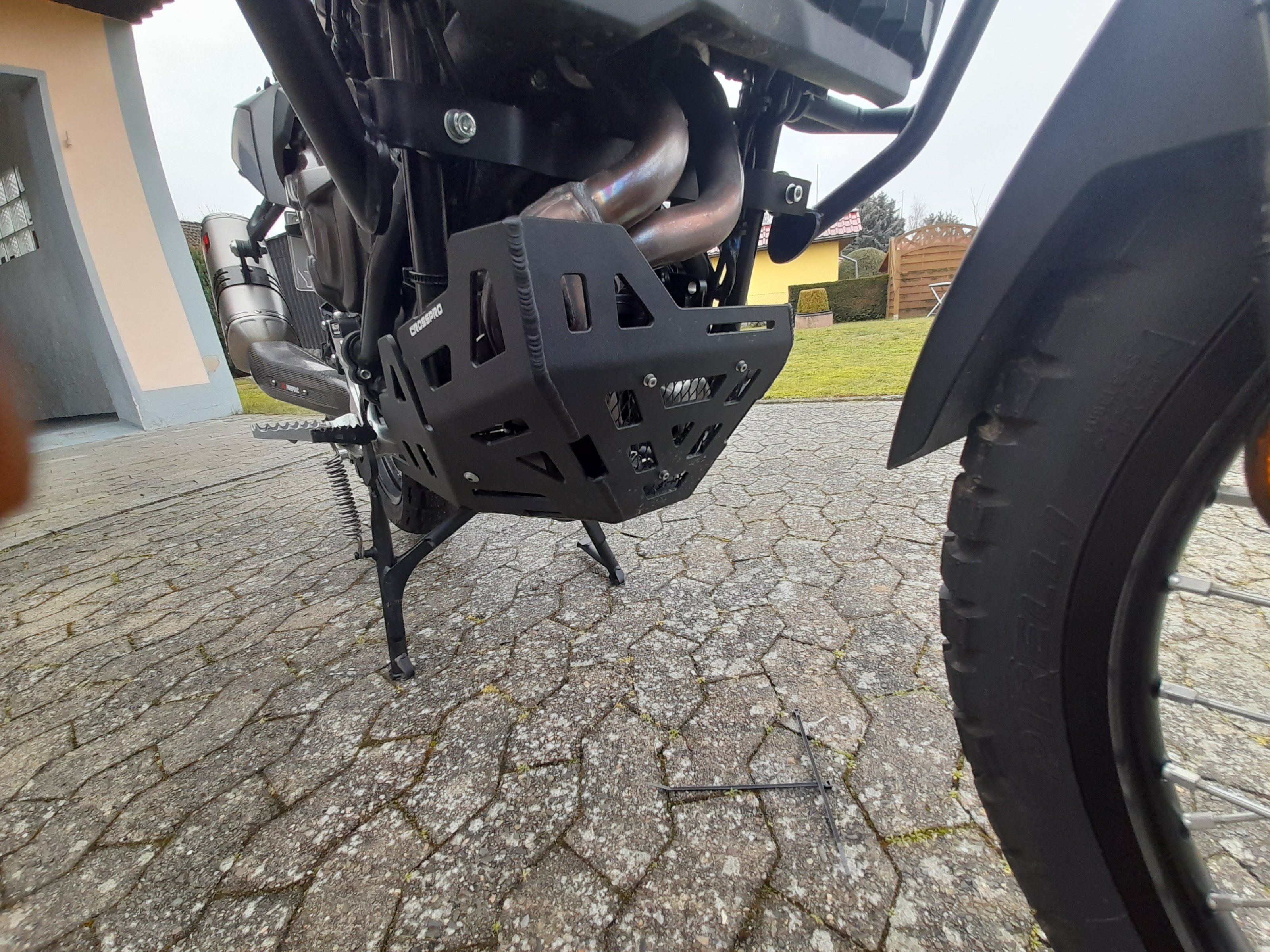

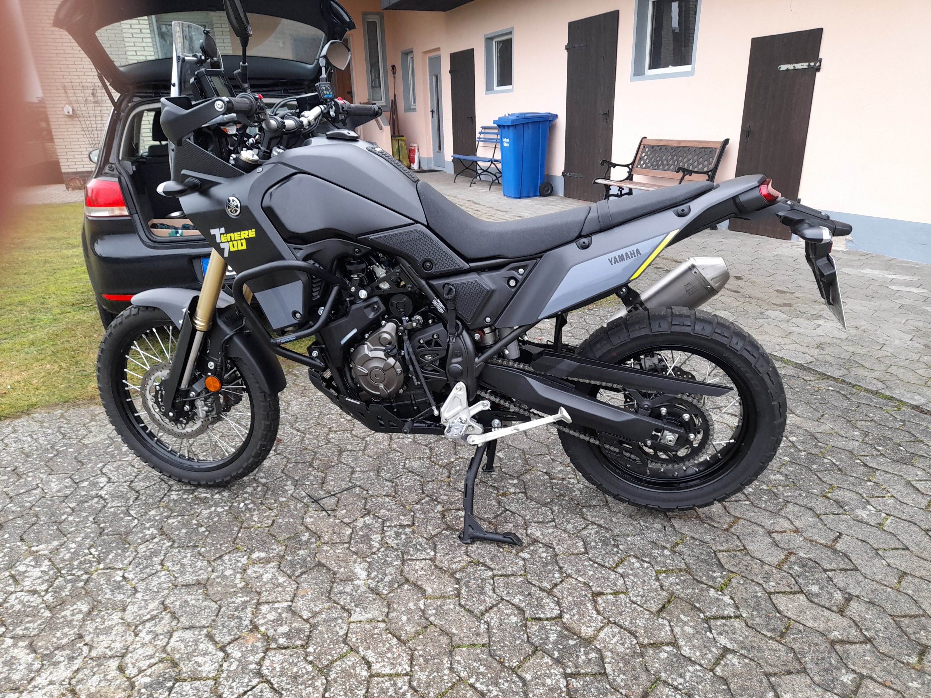

Darum ist der SW Motech schön hochgezogen ,aber der schwerste,die anderen weniger .
,In erster Linie ein Prallschutz so das grobes nicht empfindlich einschlägt.
Motorschutz ,Kühlerschutz ist schon angebracht ,weil es schon jemand gab der den Kühler ,Ölfilter mit Schotter perforierte.
Sicher sind das Extremfälle ,aber wer will so seine Tour,Urlaub , beenden und auf dem Beifahrersitz des ADAC Menschen Heim fahren.
Ich möchte die Tenere700 auch nicht auf dem Bein liegen haben ,deswegen der Sturzbügel der sehr Stabil ist .
Die grossen Rundum Geweihe braucht es nicht unbedingt,

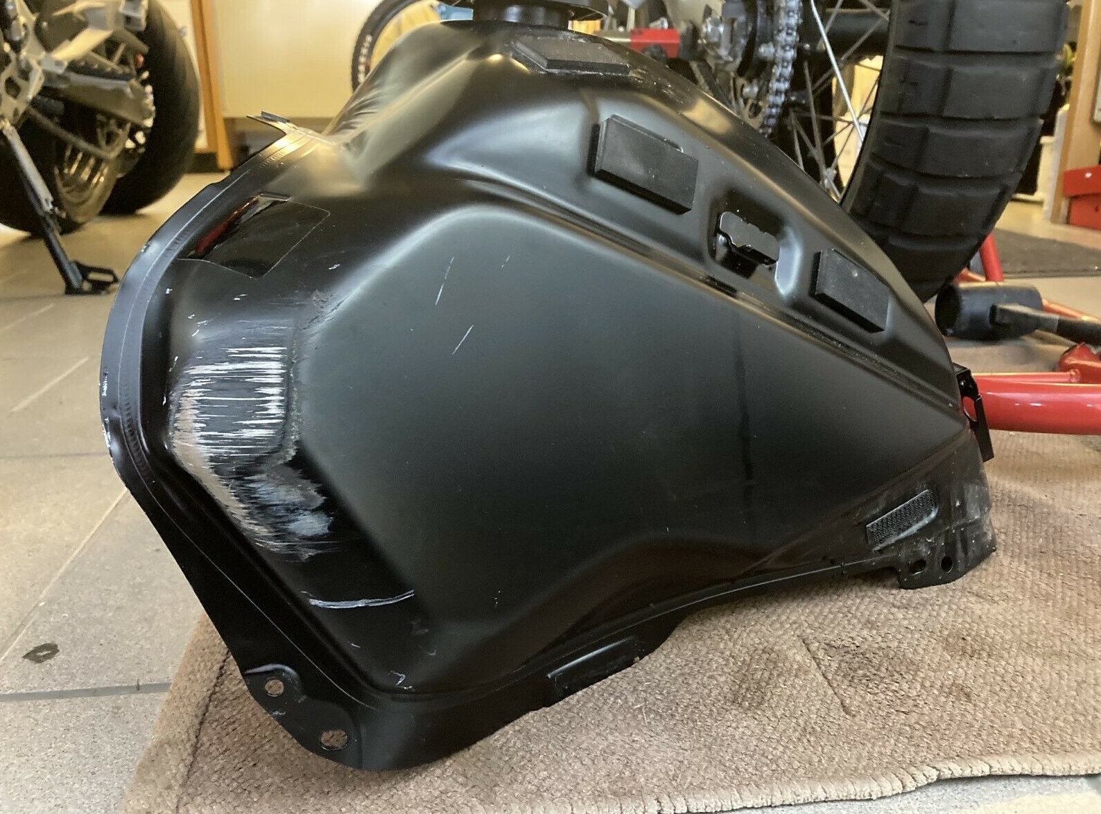

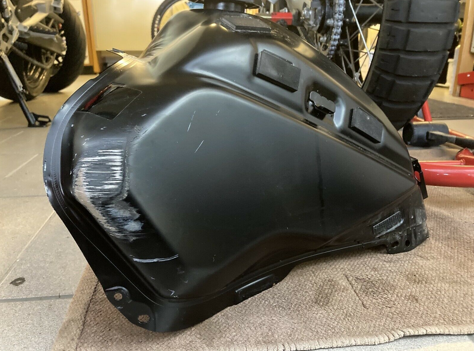

denn der Lenker,der Kühler,Seitendeckel ,Motordeckel ,Fussraste und Auspuff sind die Sturzkandidaten die es erwischt . Von den Knochen mal abgesehen.

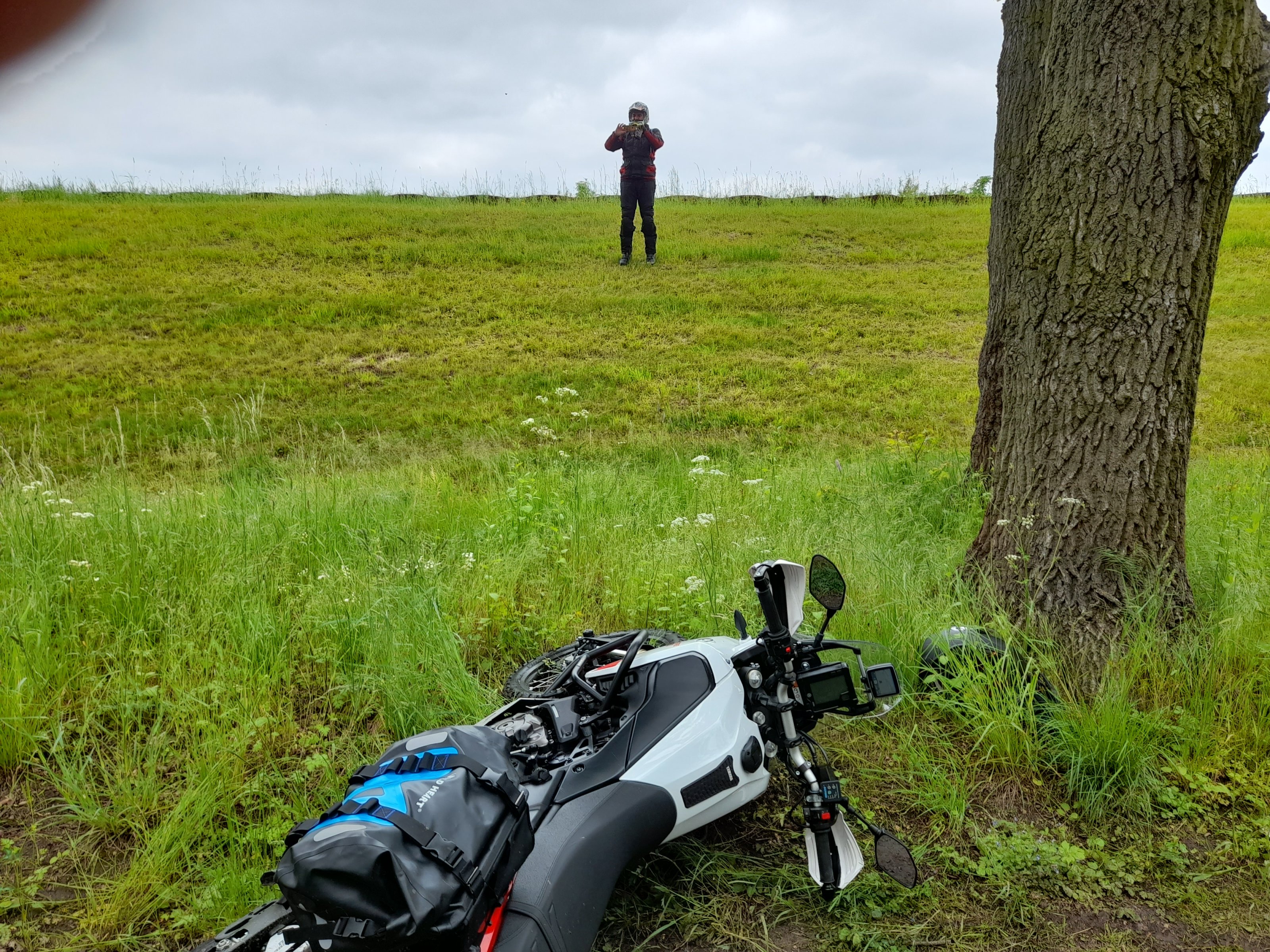

Und für rund 200€ nicht herzurichten .Und ohne Sturzbügel passiert DAS Foto 1
.Dreck kann man abkärchern.

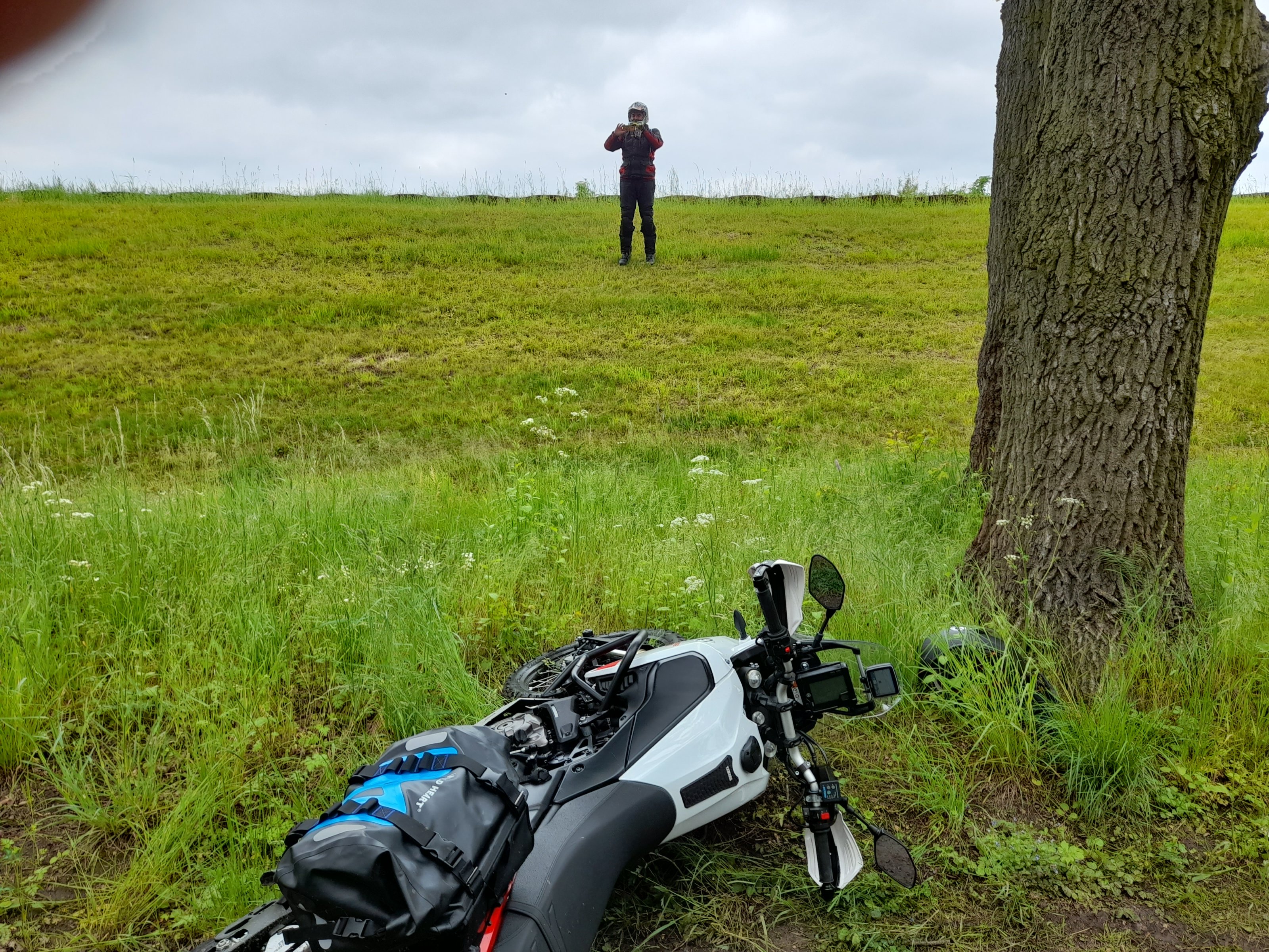

Meinen Sturz ,Rutscher mit etwa 30 Kmh auf dem Matschigen Wiesenweg,habe ich mit einem Lachen überstanden . Hätte auch anders ausgehen können.
Darum SW Sturzbügel.

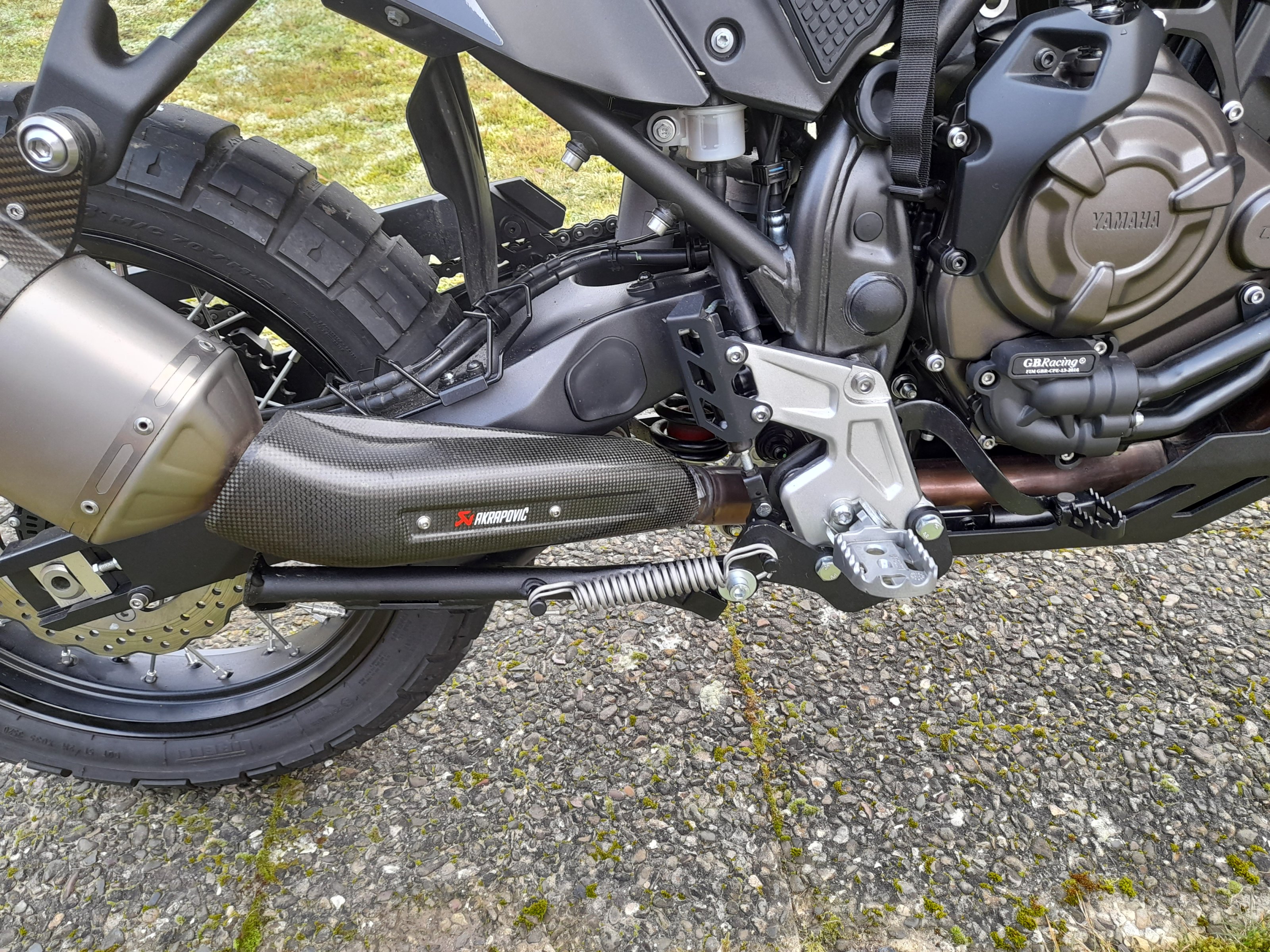

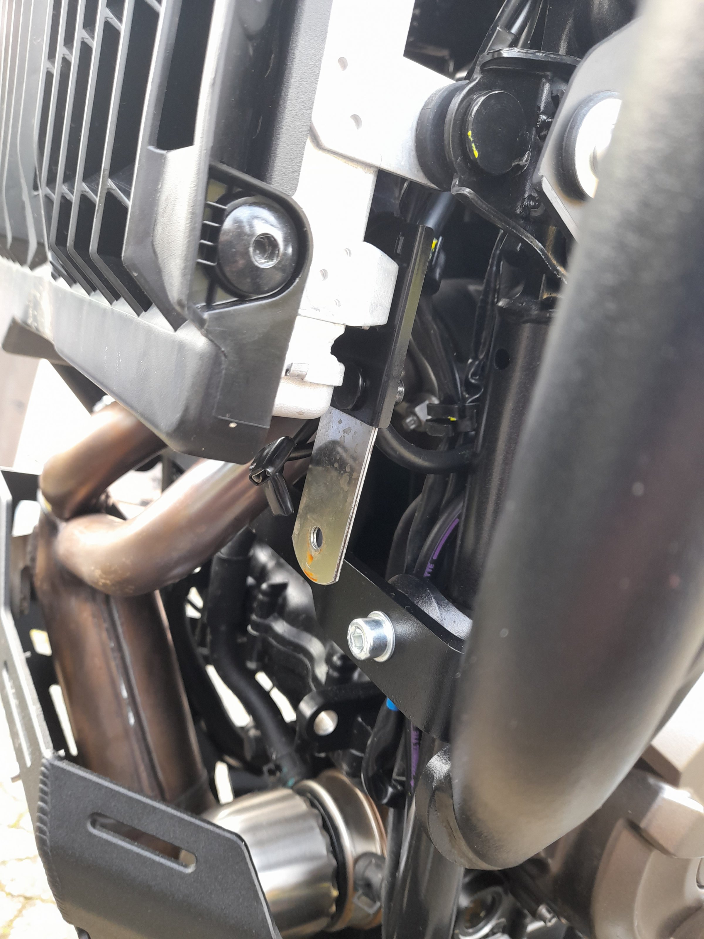

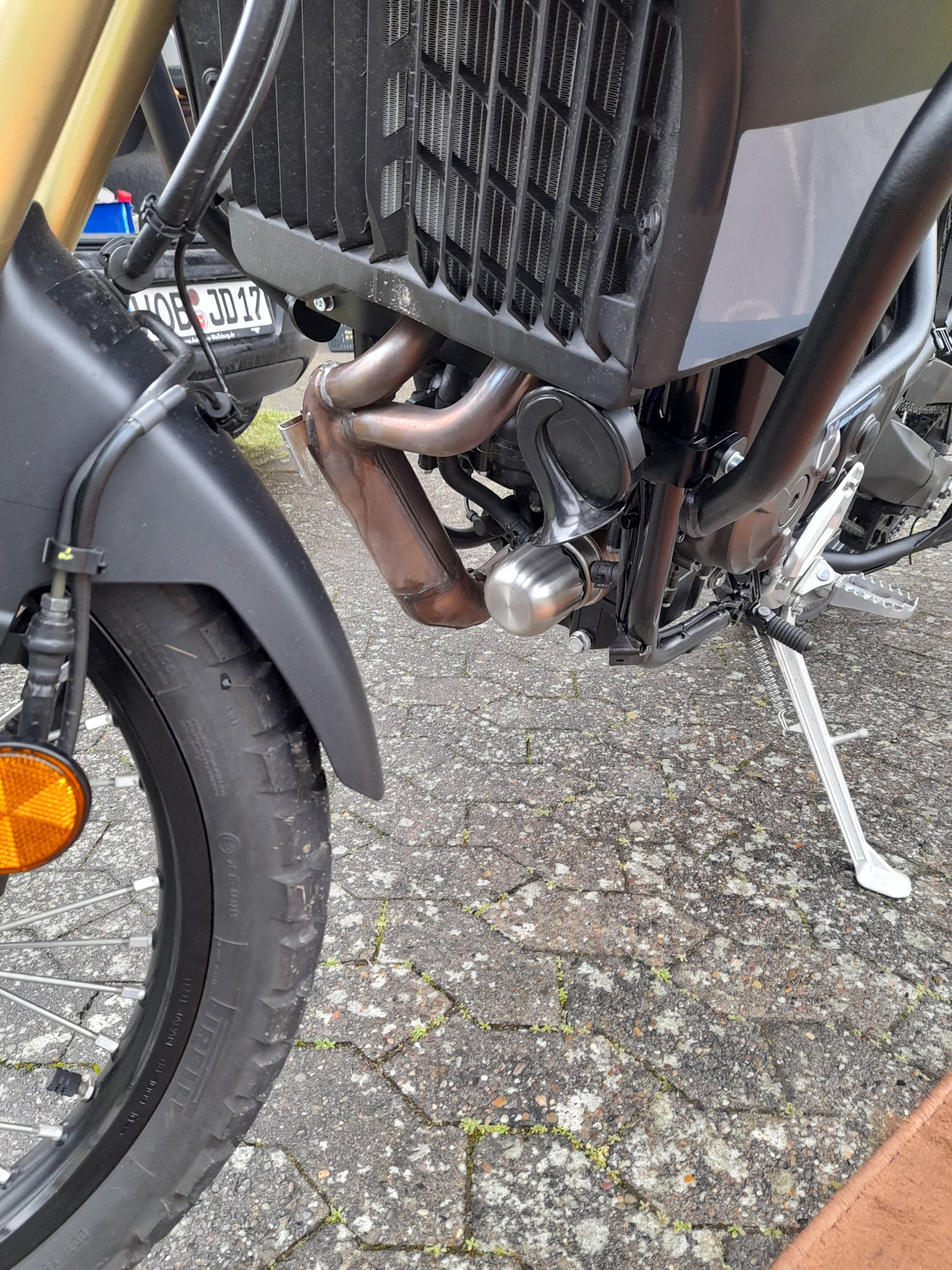

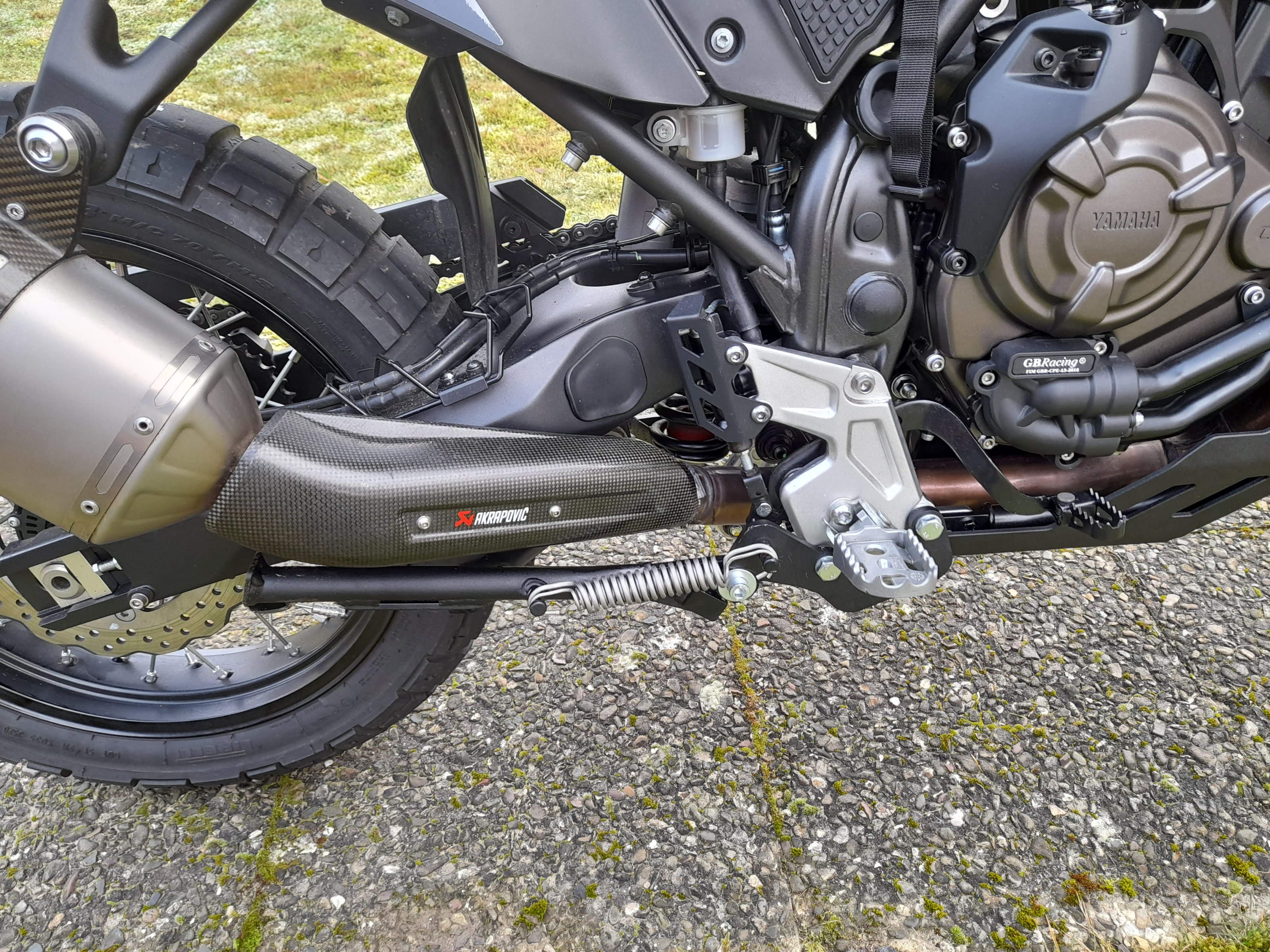

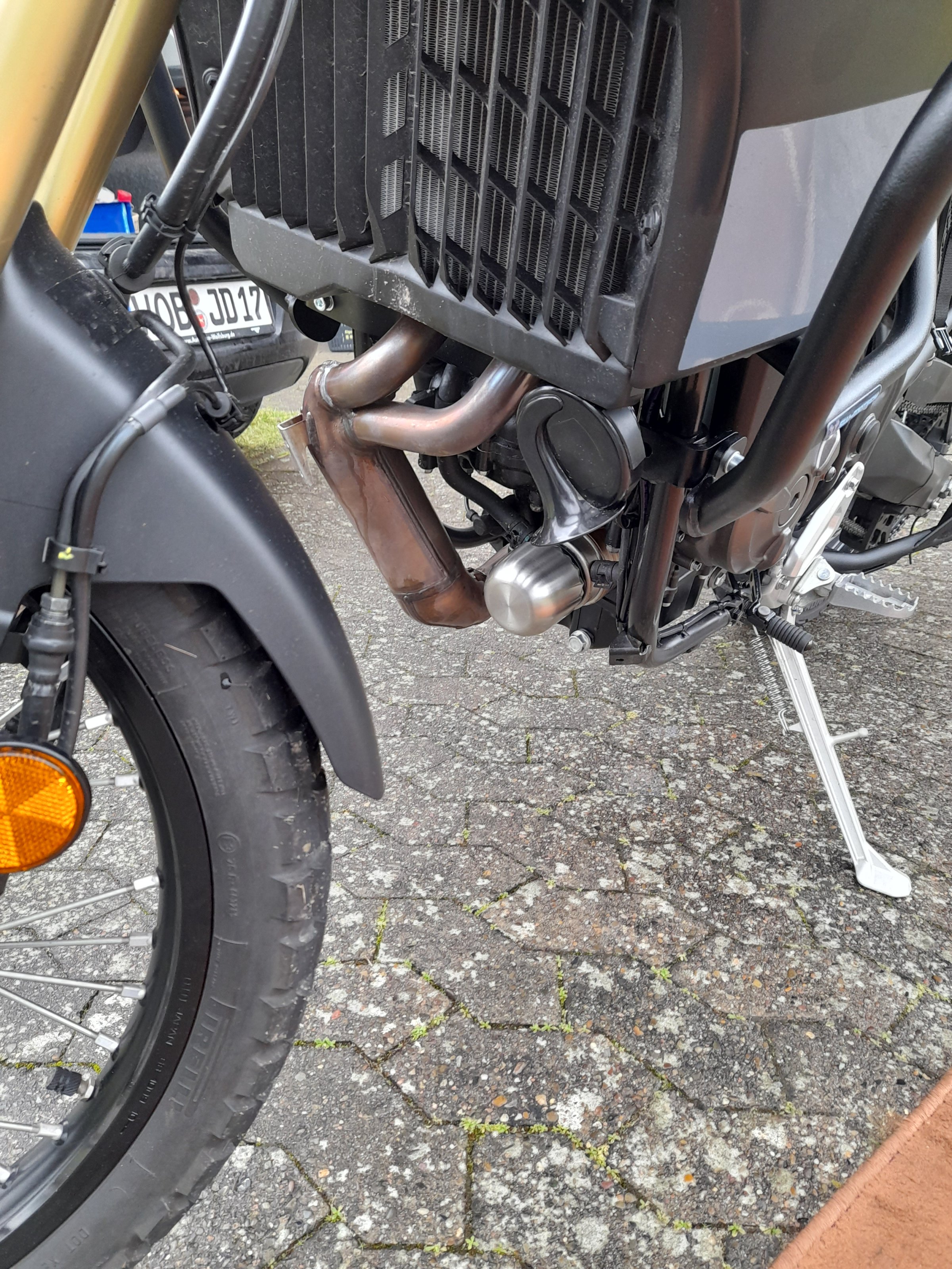

Na,ja und den Ölfilter habe ich mit einem Termoskannen-Deckel nochmals geschützt . Der Sitz wie ein Bierdeckel ,Kronkorken federnt auf dem Ölfilter. Versuch!.
Der etwas grössere Durchmesser wurde mit einer Zange stück für stück nach innen verjüngt,bis er stramm passte .
Und die Feder des Hepco&Becker Hauptständers wurde mit einem Spanngurt auf die Pins gezerrt. Fixpunkt untere vordere Rahmen .Funktioniert,wenn ausgerichtet.:applaus:

Habe gerade gelesen das der ACERBIS-Motorschutz nicht an die Tenere700 Euro 5 Passt .@Michi nimm meinen CP der deckt auch den Kat halbwegs ab ,wie Du schon wolltest,Preis kennste ja :smile:

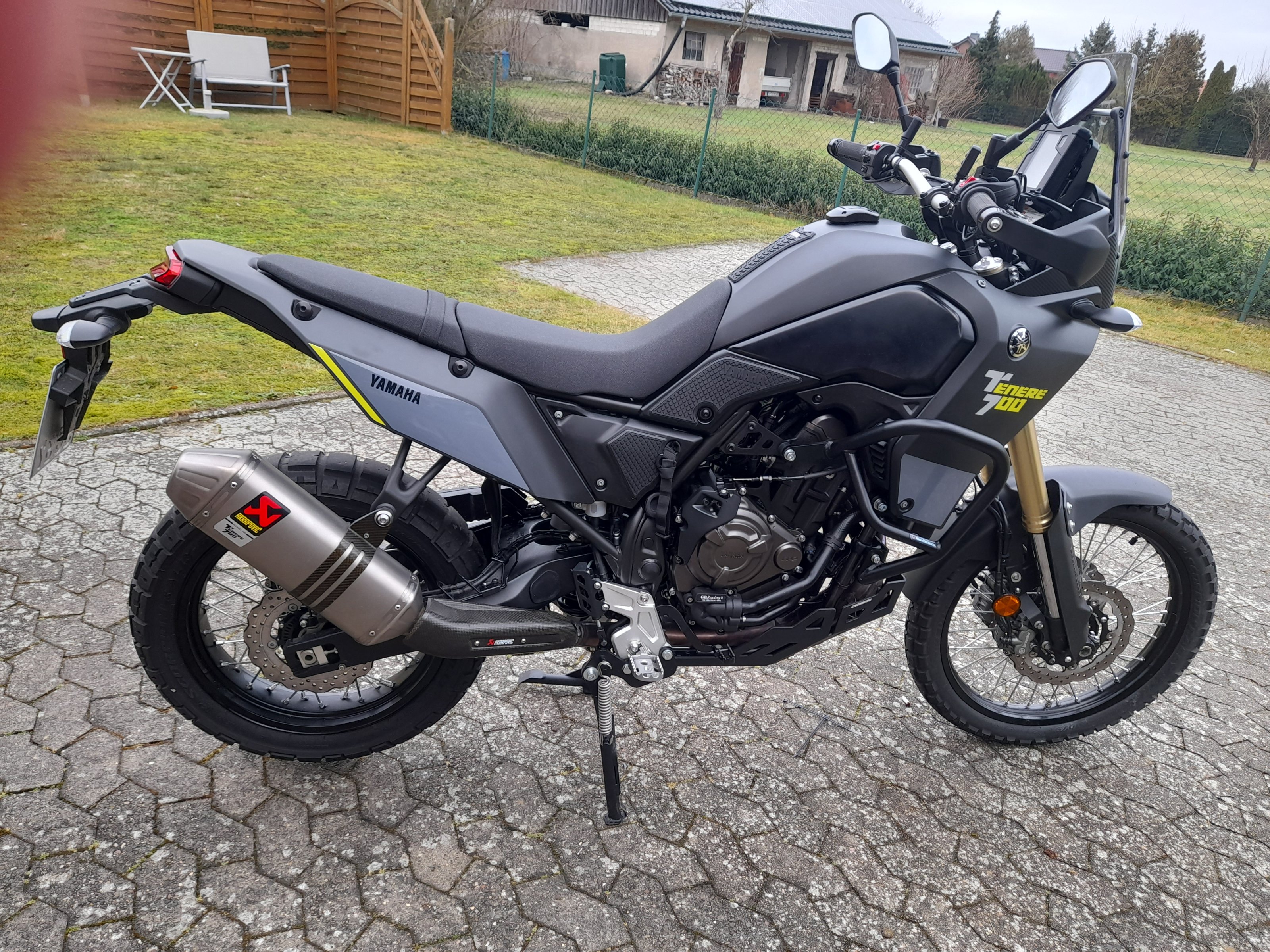

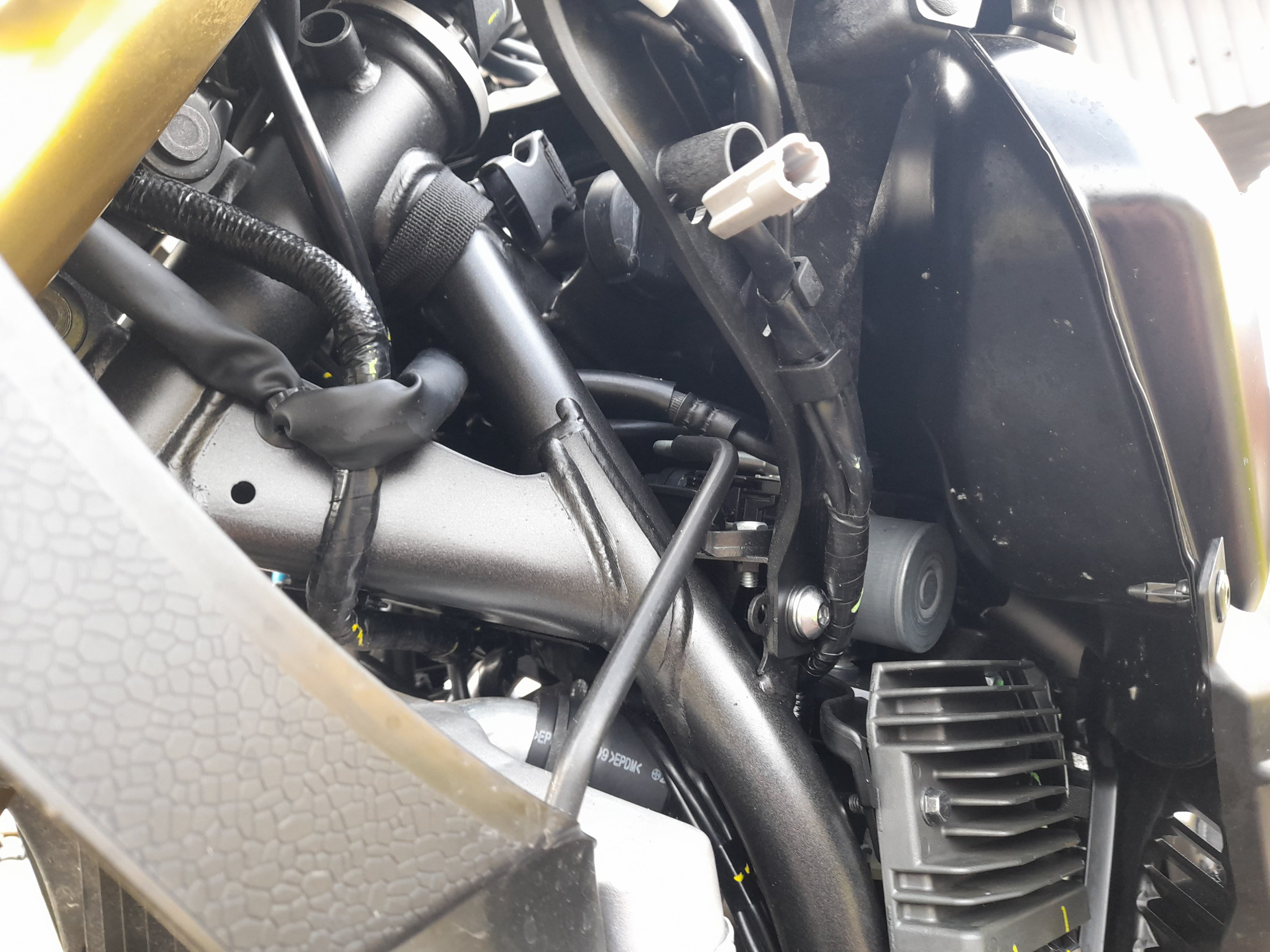

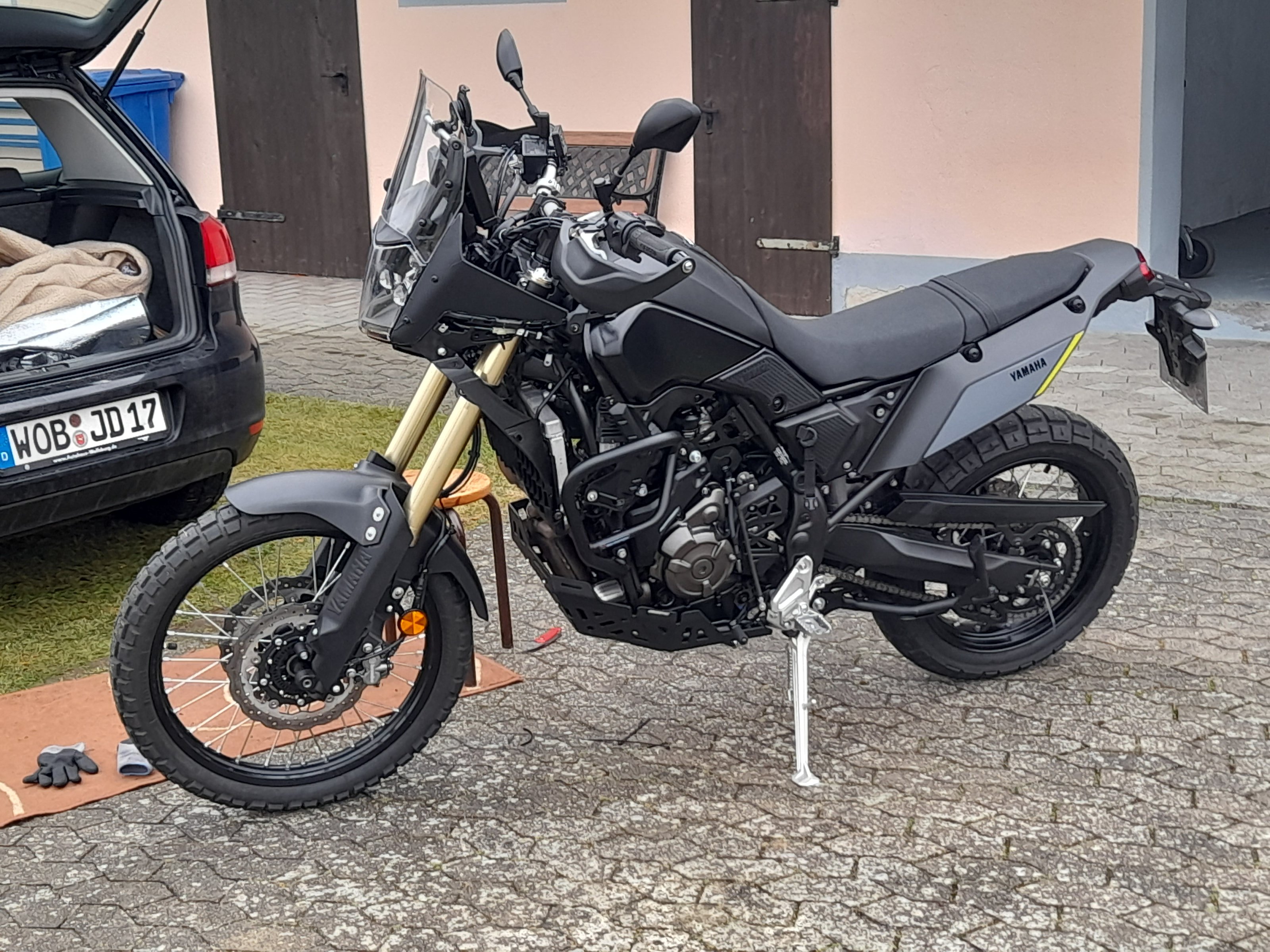

Bei mir ist gar nicht langweilig: die T700 steht in der Garage und ich baue nun die diversen Teile an. Übrigens habe ich auch Akrapovic! Die Befestigungsteile für den Zentralständer haben den Schriftzug drauf. Mal schauen, was es sonst noch für interessante Sachen zu entdecken gibt. Verworfen habe ich die Idee das Navi oben an diesem dünnen "Hungerbälklein" anzubringen. Kommt an den Lenker, nah der linken Hand.

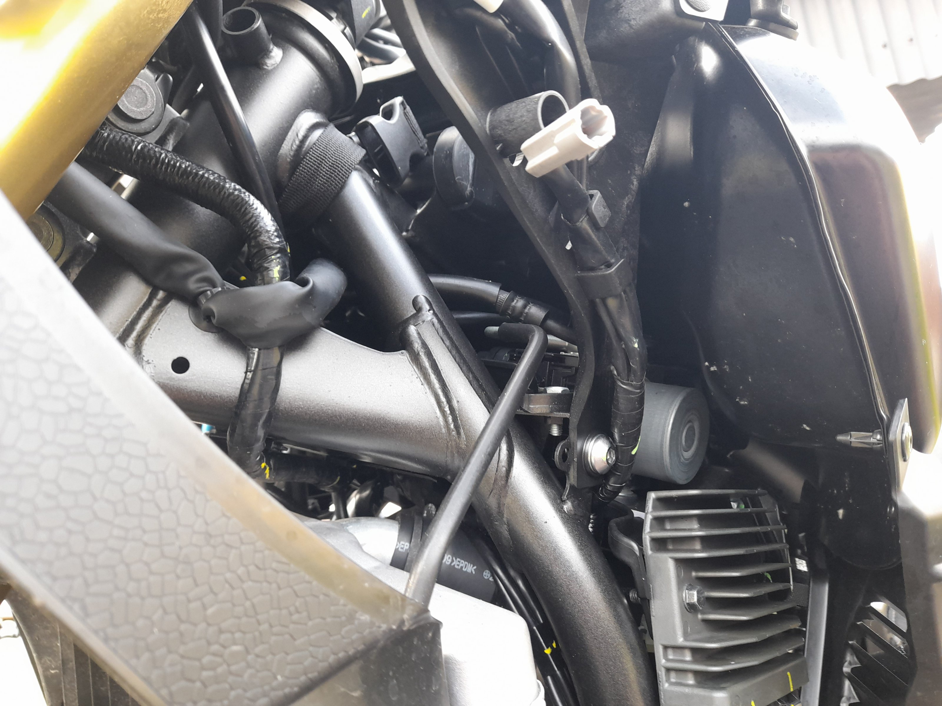

Nun zur Frage: Wer hat schon ein Stromkabel ab der Batterie nach vorne gezogen? Muss ich den Tank abnemen, oder gibt es eine Passage untendurch? Dankeschön für den Hinweis.
Nein:kannst Du so durchfädeln . Wenn Sitzbank runter ist und Seitenteil. Dann kannst Du schon durchschauen und dann mit 1-2 Kabelbindern sichern . Ich hatte rechtsseitig das kabel durchgeführt. Viel Spass.:wink: Hast Du den alten Akra oder den Neuen Hässlichen ? Vielleicht nicht so bekannt der Black www.blackwidouk/index.asp?fwexhausts.co.unction=search da gibt es sehr Kurze Slip-ons die ganz gut ausschaun . E Nr.?
