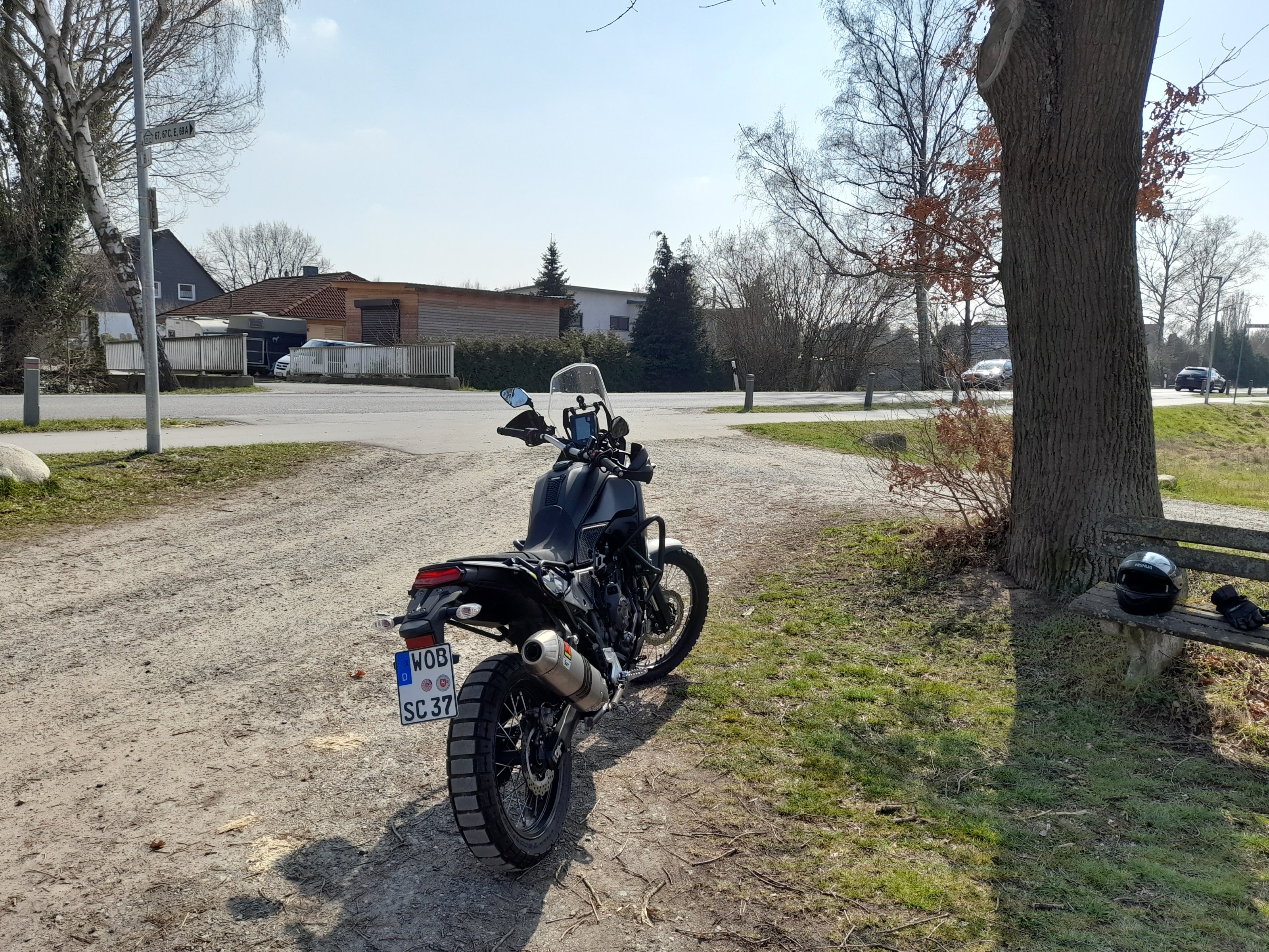

Vielen lieben Dank ,Reiner,werde zwar erst Morgen 5.00 Uhr Jahre 62 ,aber das macht gar nichts ,ich esse ein Stück Torte für Dich mit.:angel::angel::angel:.
:akkordeon:Ich denke ich fahr zu meinem 90+Jährigen Vater und wir Essen gemeinsam einen Dicken Eisbecher ,da das Wetter morgen noch Top sein soll.:smilies2222::sunsmile::bye2:
Tenere funzt jetzt Super 187 km/h mit mir Dicken Brocken.:thumbup: Und ja ,etwas aufpolstern werde ich wohl machen ,denn ich merke mein Steissbein. Fahr:opa:ad evtl.

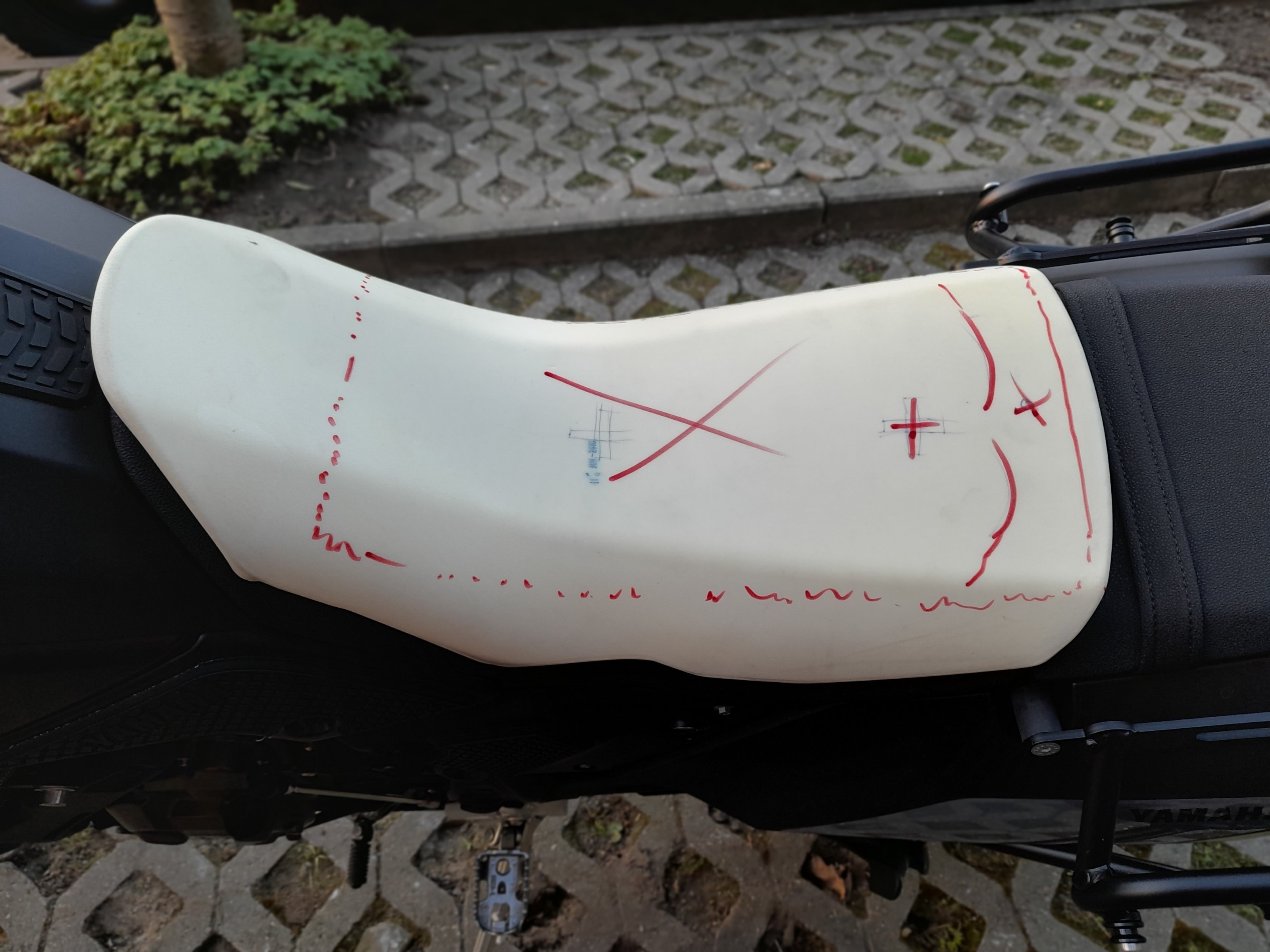

Ja ,Danke👍 @ BMW Peter,hatte ich auch in engerer Wahl :smiley:. Ich habe die 2.Sitzbank gestern noch etwas von innen ausgepuhlt, da sich der Schaum schlecht schneiden lässt.
Werde gleich mal anpassen gehen. Er sollte jetzt etwas besser drauf passen .
Heizmatte muss noch bestellt werden ,die kommt dann auf das Konstrukt ,und dann der Bezug wieder drüber.
Ob das alles gelingt ,mal sehen :think: ich denke schon. Foto von Gestern , von Heute kommt noch.

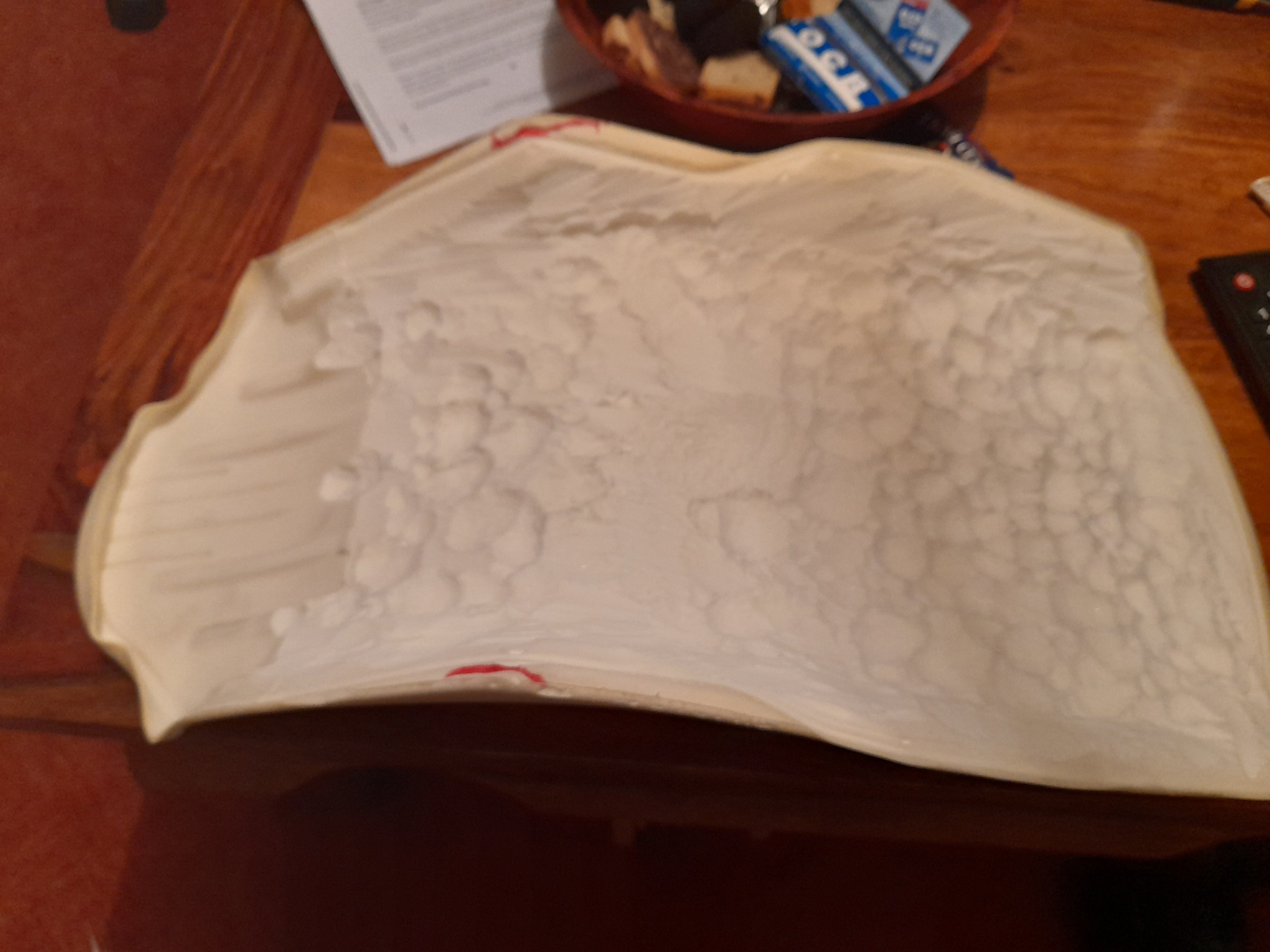

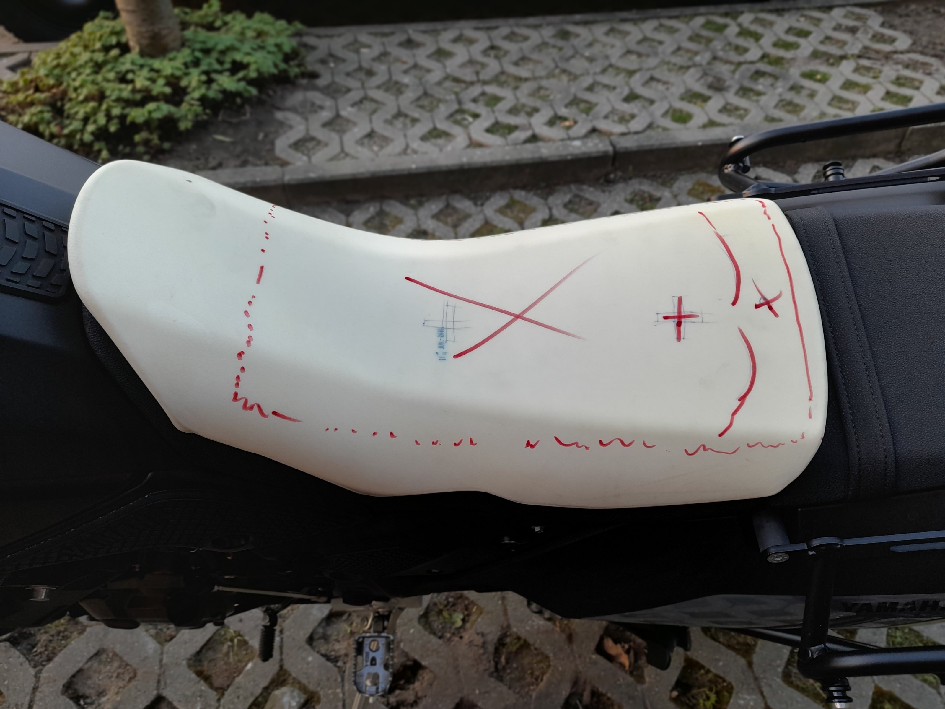

Foto von Gestern ,im vorigen Threat , von Heute kommt noch.Jetzt einmal ausgepuhlt ,und mit Heizmattenmass ,über die das Putzlappenzeug dann noch drauf kommt,damit das Kabel nicht abdrücke am A..sch macht.:zwinkern:
Wo ich noch bedenken habe ,das ich mit dem Tacker nicht an die untere Pfalz komme ,da meiner nur Flach tackert und es braucht eine schlanken Kopf.

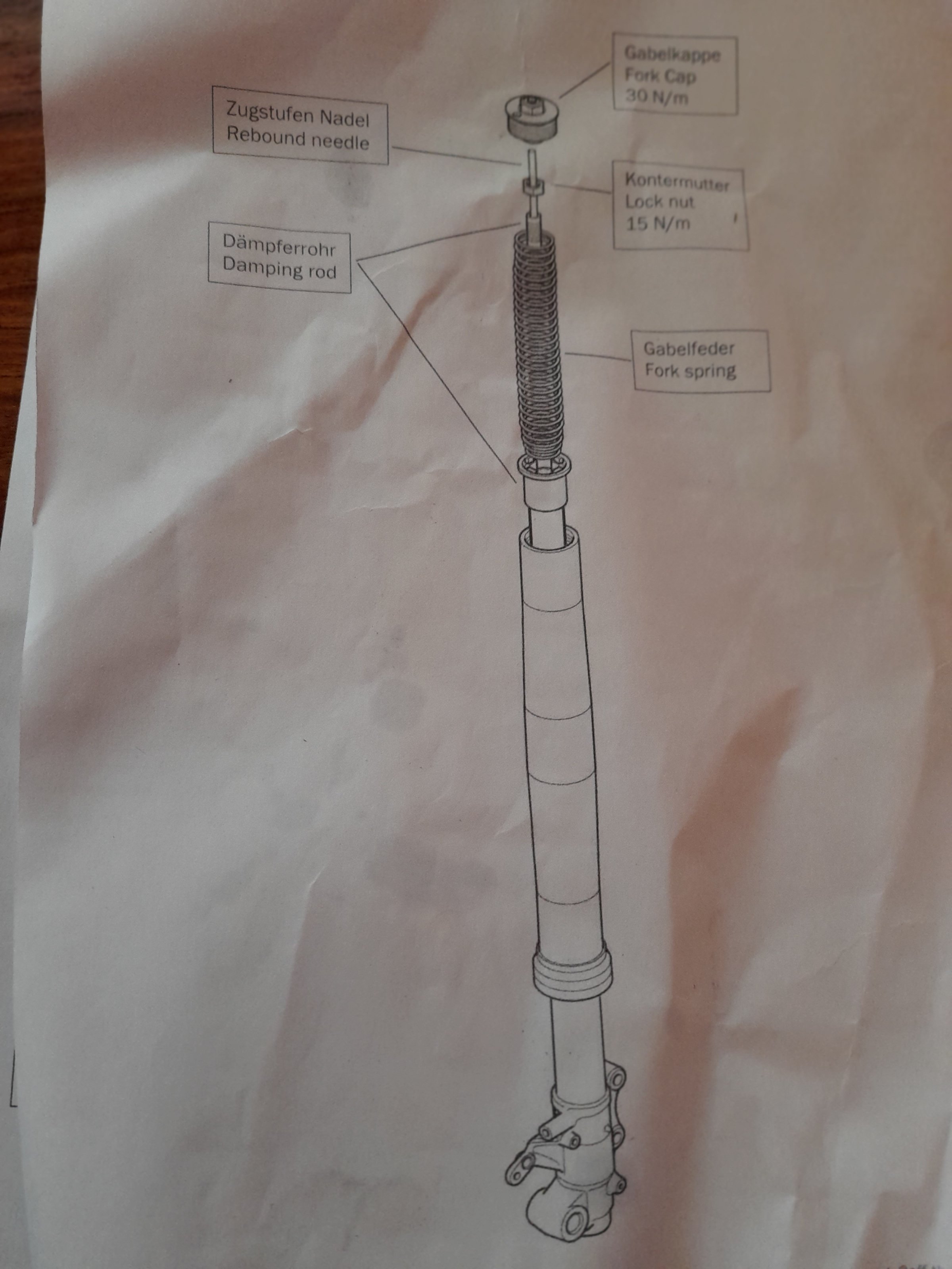

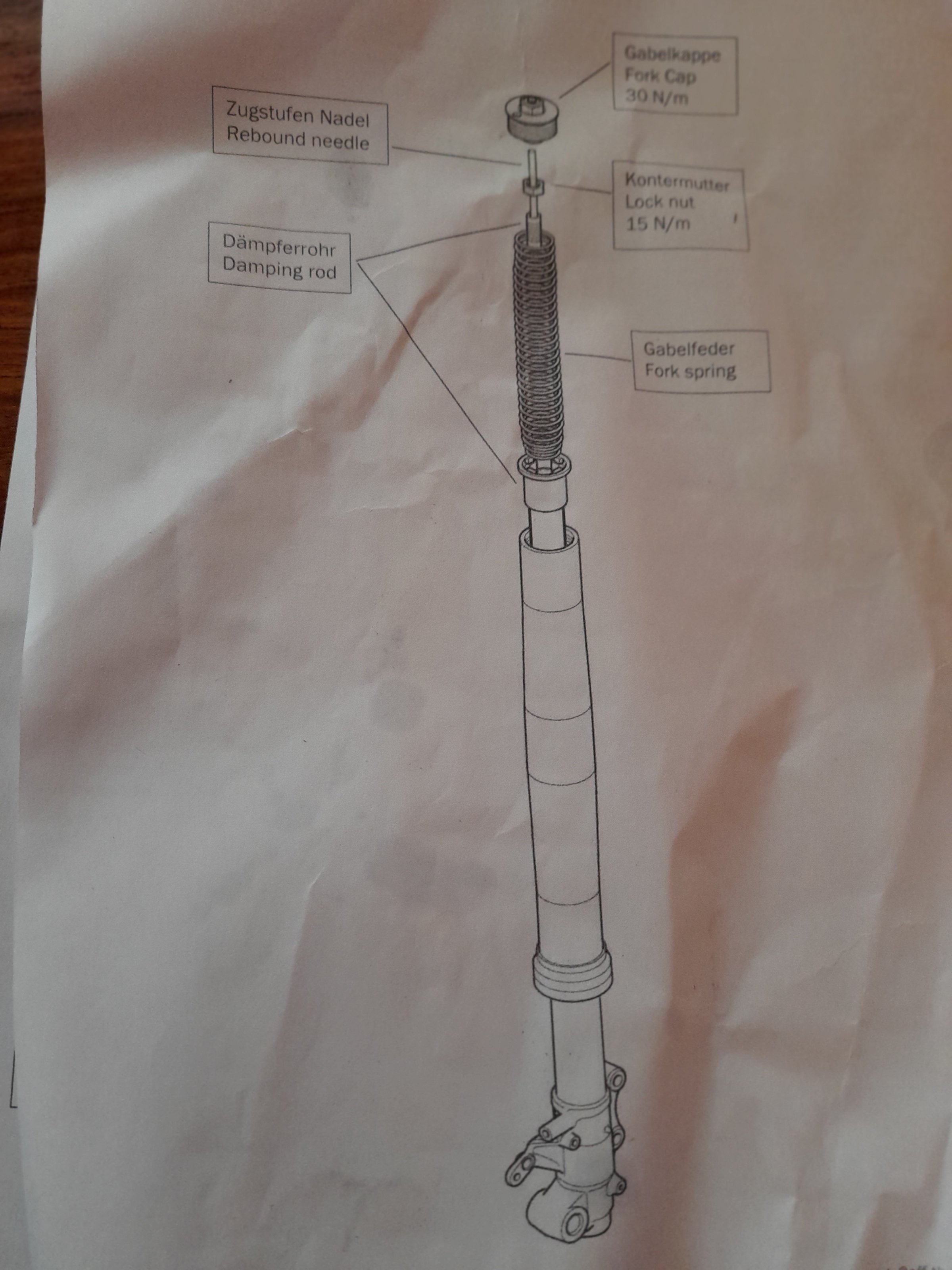

So und nochmal das Federbein ,Bild 3.
ich weiss ich springe ,aber nu ,ich hatte es gerade zur Hand und falls einer seine Federn wechseln möchte ist das hilfreich

Und wegen der Aufpolsterung: mit einer Bohrmaschine mit Drahtbürstenaufsatz müsste der Schaumstoff gleichmäßiger abzuraten sein als Kuhlen von Hand herauszureissen. Ich hab es selbst noch nicht gemacht. Aber mein Sattler hat mir mal eine Sitzbank aufgepolstert, der hat die Oberfläche mit Schleifpapier perfekt angepasst.

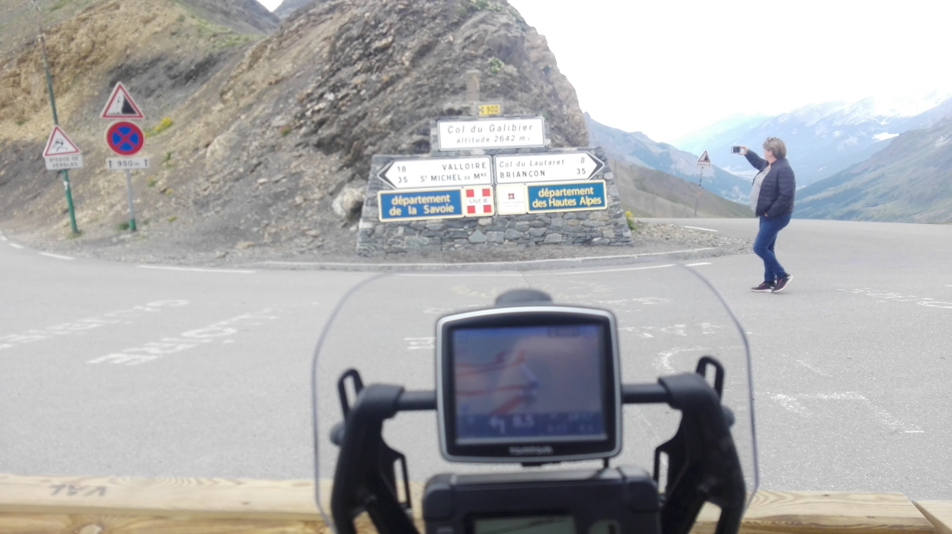

Wahrscheinlich weil das Ding stinkt und wenn man´s anfasst kleben die Pfoten dran....:happyyeah::happyyeah:
Du bist fies! :cry:
Das is mein olles Tomtom One, eines der ersten Autonavis damals, sowas gibts ja heute gar nicht mehr. Das Ding is schön klein und funzt super. Touren in kurviger geplant, laufen perfekt. Hab mittlerweile ein Ersatzgerät, das erste ist letzten Sommer im Vercour im Dauerregen an nem Wasserschaden gestorben. Ersatz gabs für 12,-€ bei Ebay. So billig kauft noch nicht mal der Jens ein.

Das stimmt,mein ToMToM Start 2 ist von Aldi für 110 DM vor ich weiss nicht wievielen Jahren. Ringsrum abgedichtet mit Panzer Tape unter dem abnehmbahren Rahmen ,somit fast wasserdicht und es tut was es soll:smile:

Einfrieren 40 :DGrad, und dann mit elektrischem Brotmesser soll auch gut gehen

Glückwunsch Jens,
so jung wäre ich auch gern nochmal.
Bevor du den Sitzbankbezug draufmachst,
würde ich noch synthetische Polsterwatte draufmachen,
auch mit Sprühkleber.
