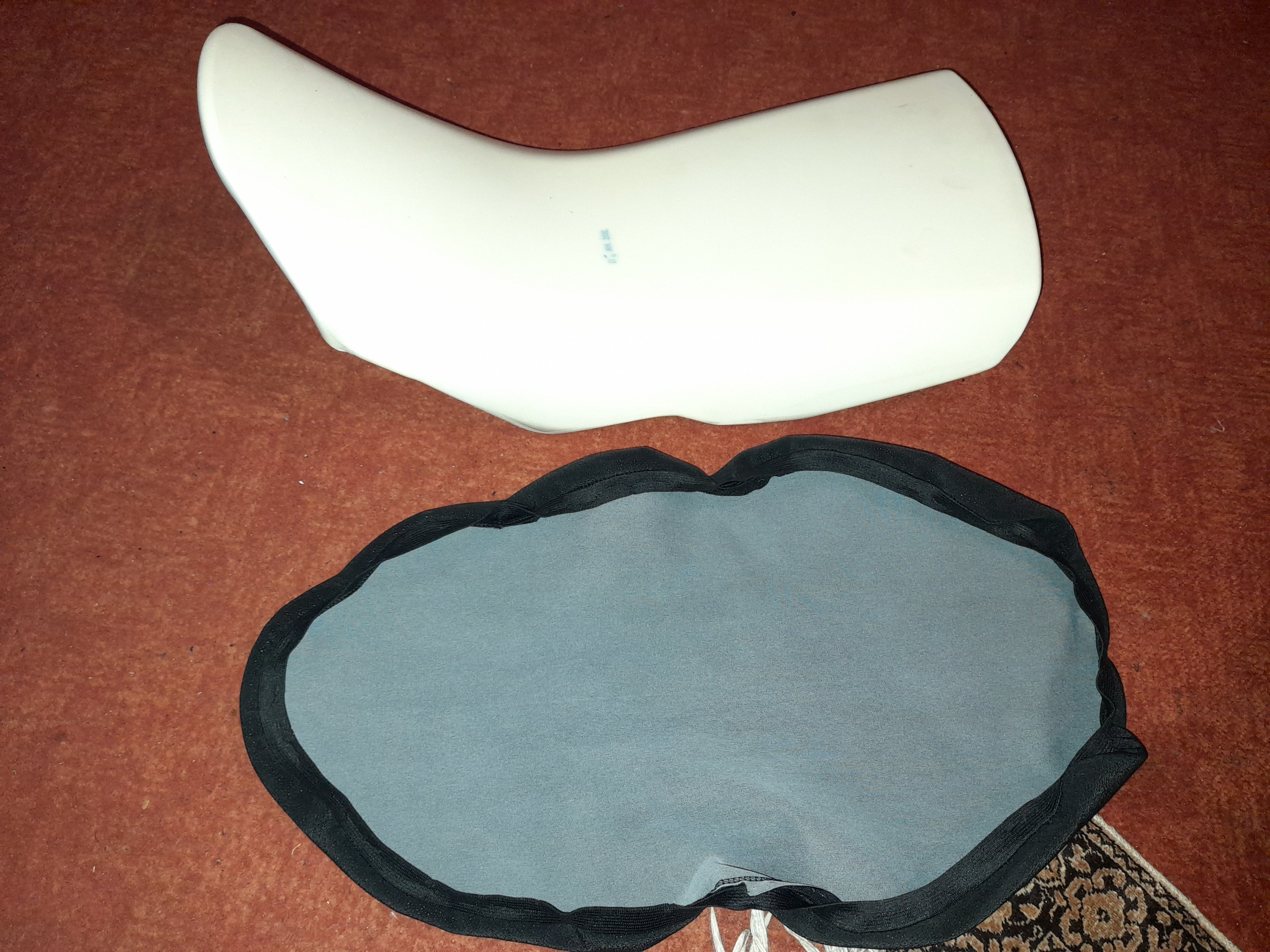

Glückwunsch Jens,
so jung wäre ich auch gern nochmal.

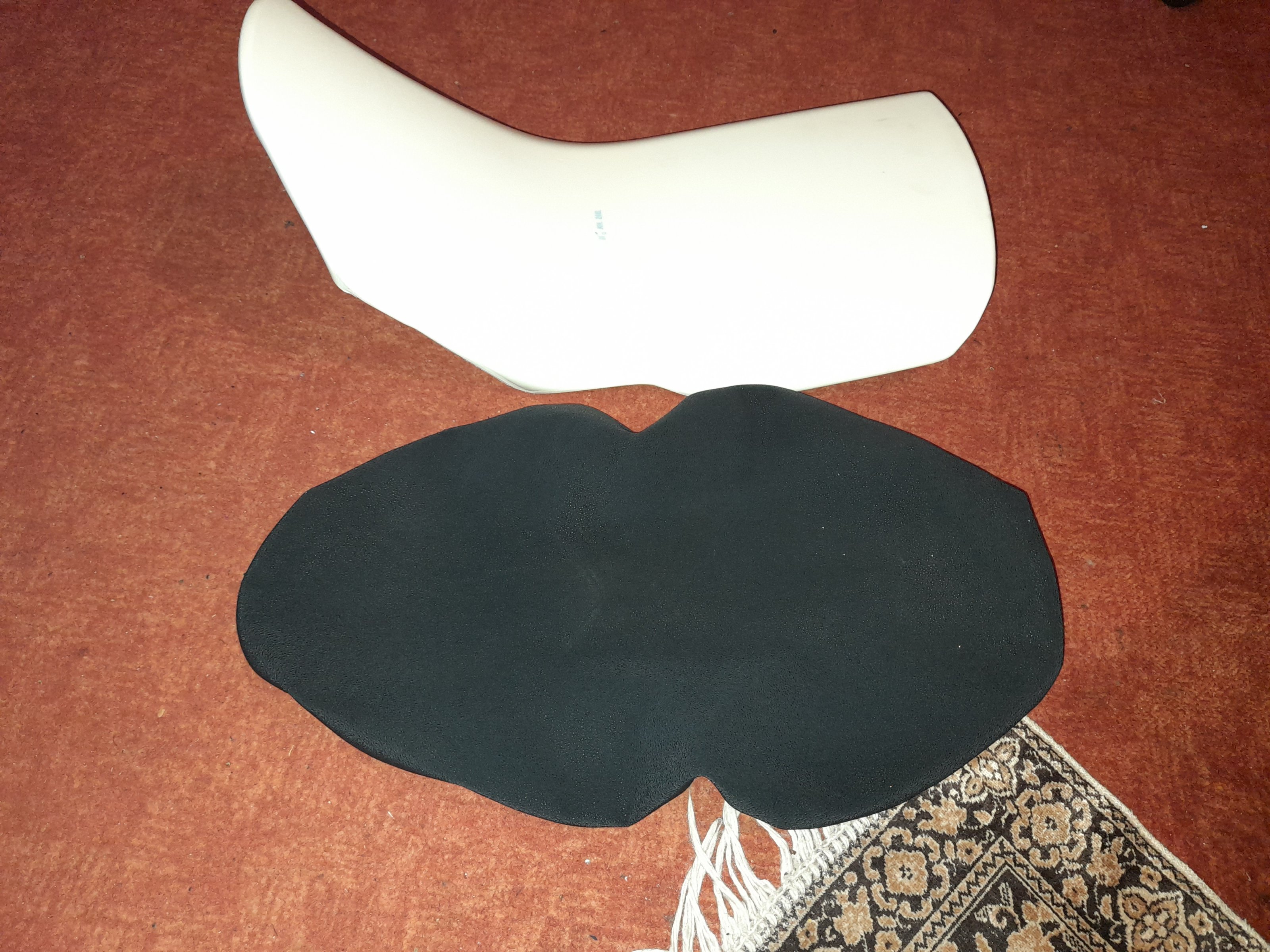

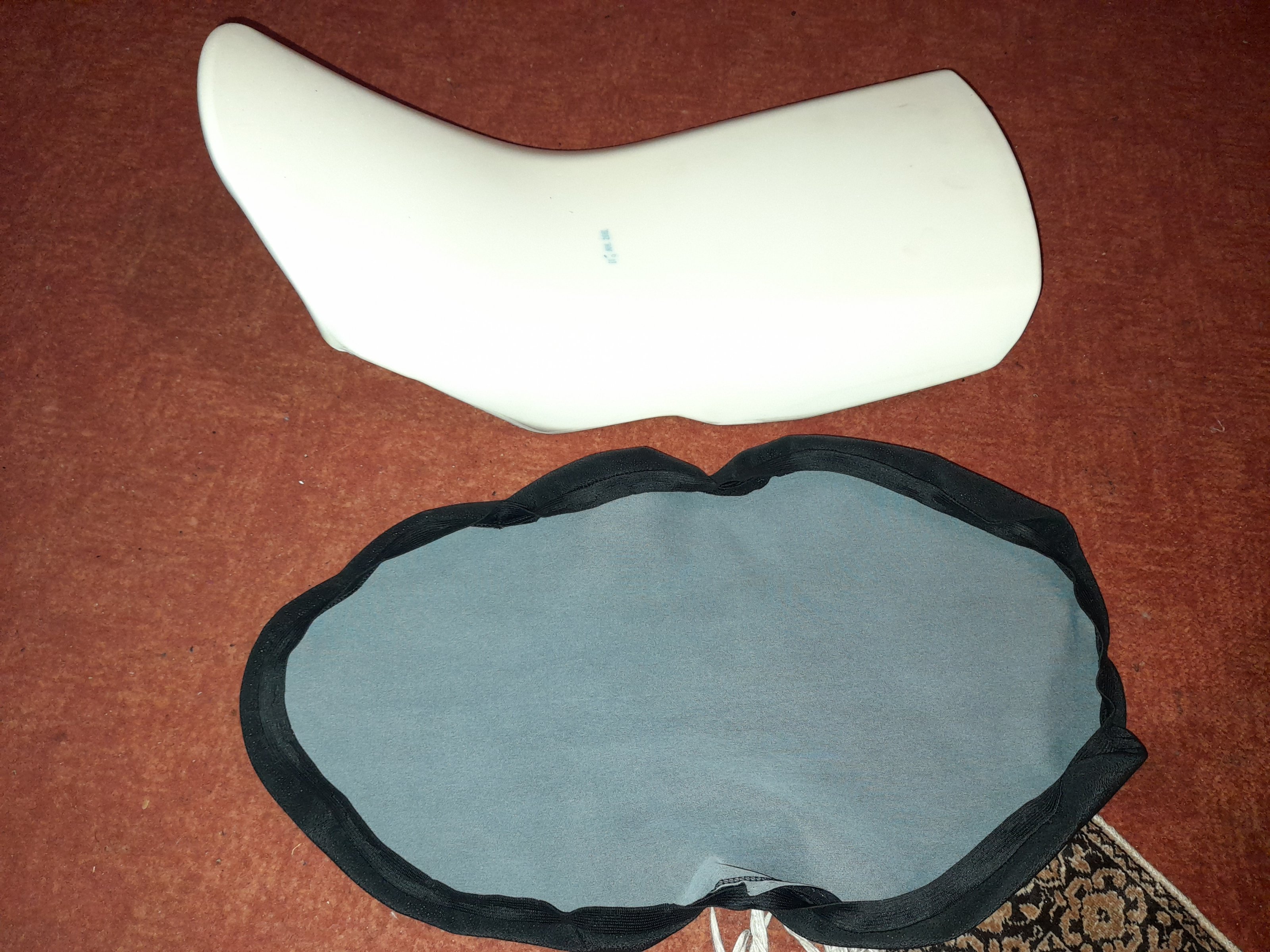

Bevor du den Sitzbankbezug draufmachst,
würde ich noch synthetische Polsterwatte draufmachen,
auch mit Sprühkleber.
Danke :smile:
Ja , Peter etwas Zwischenpolster zum Falten ausgleich damit die Heizmatten-Kontur nicht durchdrückt. Ich werde mal einen Versuch an der OEM Bank tackern ,wie das Tackern geht ,ob es überhaupt geht.
Das Sozius Teil
wird extern gemacht.:smile:
Der Tacker Mannesmann scheint zu schwach zu sein,bei 16mm U krampen schafft er die letzten 3mm nicht mehr. Werde nochmal andere 12mm Krampen probieren .
Sprühkleber habe ich besorgt 5€ Französisch 200ml.
Kann man auch Dunstabzugshauben Flies nehmen ? Ich denke schon ,muss bloss Hitze ab:gruebel:können.
Ich habe mir auch den Bezug angesehen , und ich bezweifel das der sich so stark ziehen lässt.
Ca.max 4 cm in etwa ,
und ich werde an den Saum ,nochmals einen Ziehsaum drumrum nähen lassen damit ich was zum anfassen und ziehen habe . Wird nicht einfach werden:schulterzucken:. Versuch macht Kluch.
