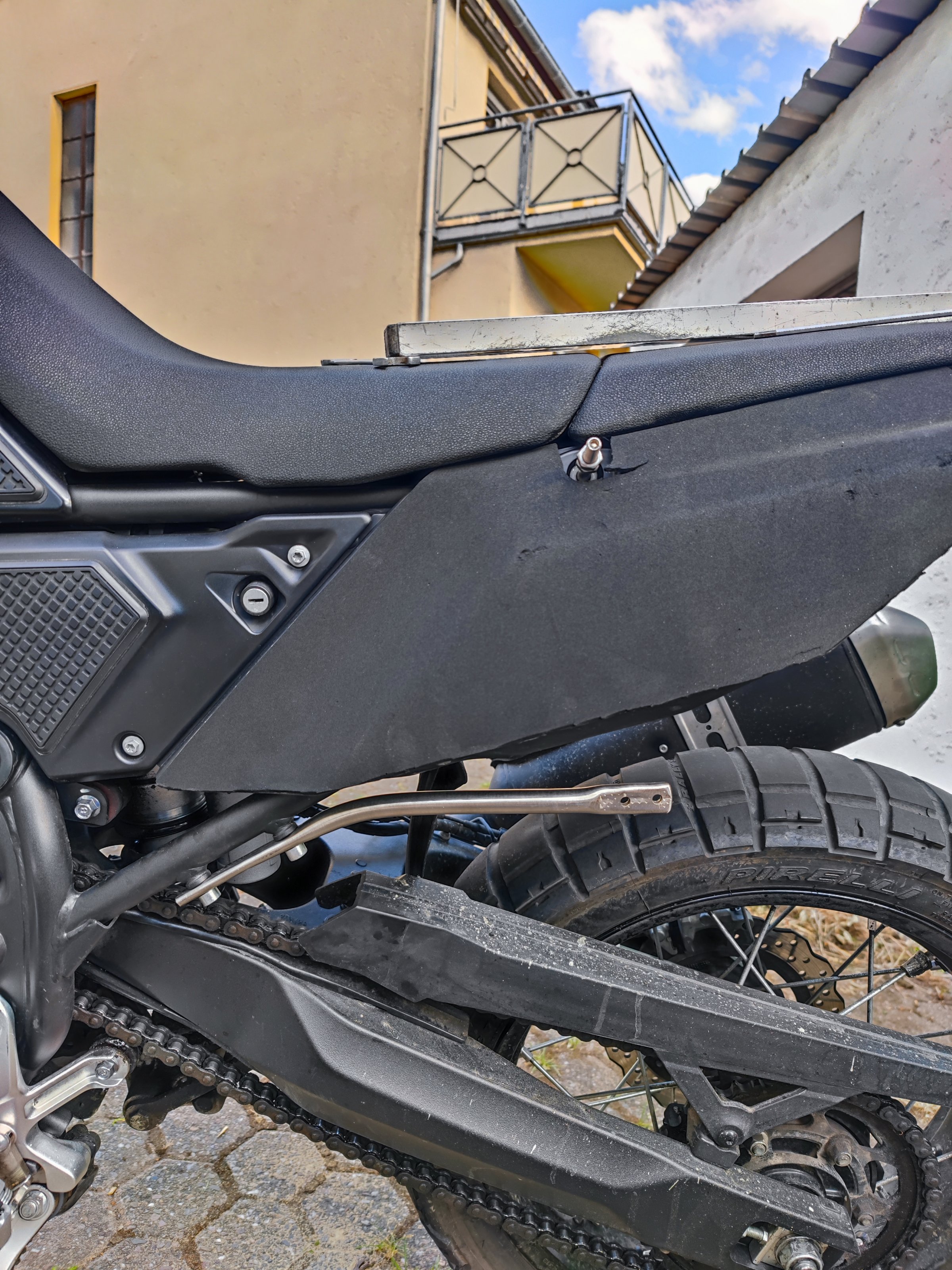

Aktuell sieht mein Kofferträger so aus, Rundrohr 15 / 2:
Koffer 2mm Alu als tragendes Element mit Edelstahlblech Verstärkungen an neuralgischen Punkten. Funzt!

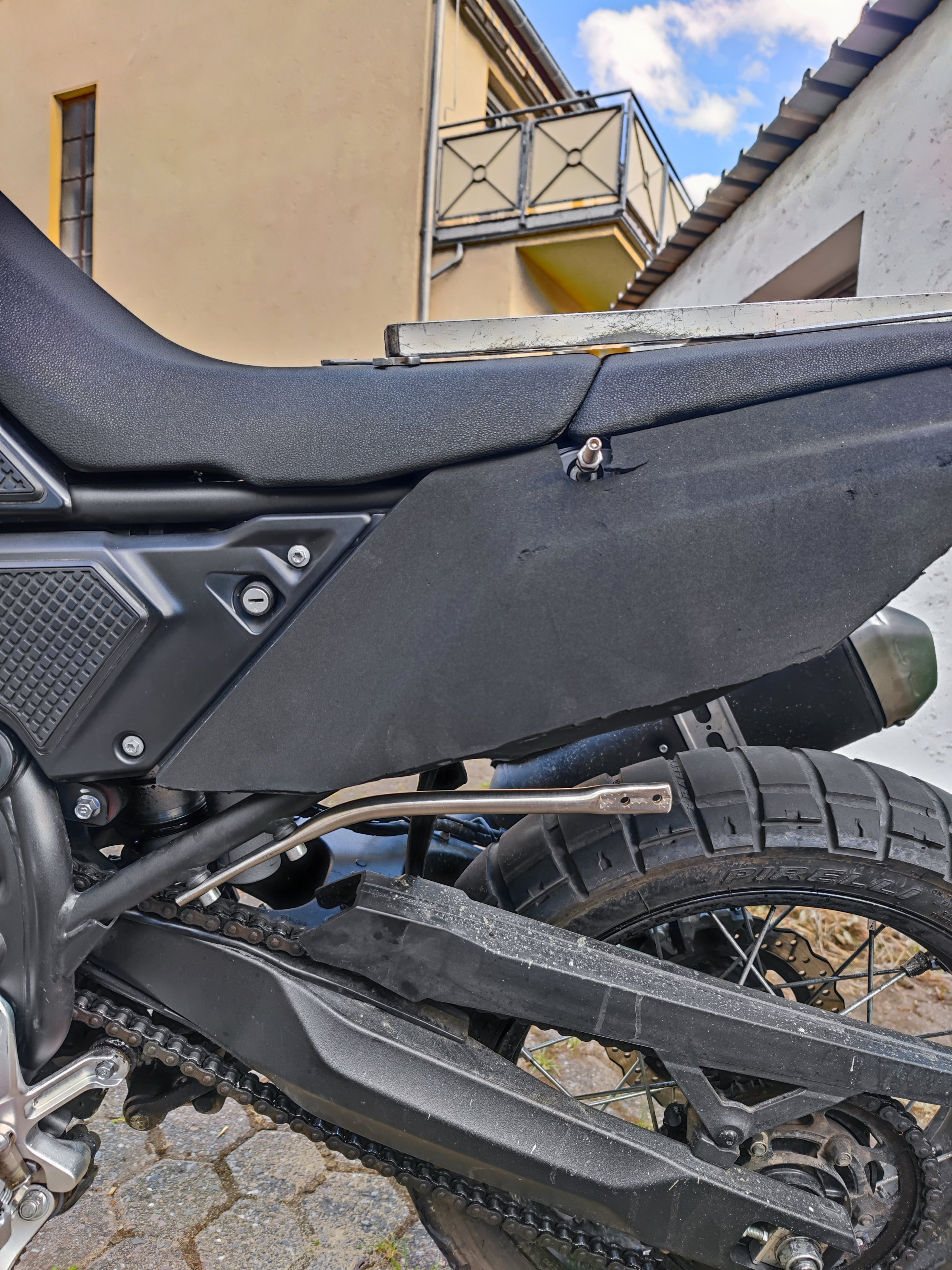

Mal so n Gedanke
Seitendeckel weg und dafür eine stabile Aluplatte die gerade schlank runter geht. Daran eine Box wie schon beschrieben oder eine Satteltasche befestigt . Qbag oder Oxford haben sogar ähnliche Formen .
Alternativ ist der neue Seitendeckel die Rückwand
vom ” neuen Koffer ”. Der dann mit Alu geformt wird .Schlanker gehts dann nimmer mit dem Gepäck 😉

So ähnlich hatte ich das eine Seite vorher beschrieben. Problem ist wasserdichtigkeit für die Elektronik sowie Biegeradien der Kabel für die ECU, die nach innen muss...

Dann weg mit den Dingern 😉
Kabel warm lassen sich die Radien verändern
Edit:
Sind die Seitenteile re u li nicht einzeln oder sind die komplett unter der bank durchgehend ?
Wasserdichtigkeit kann man mit schrumpfschlach und Band erreichen ,dann darüber noch vorsorglich eine Zippertüte. Hab ich bei meinem Stecker auch gemacht , ist zwei Jahre schon dicht bei wasserdurchfahrten und Regen.

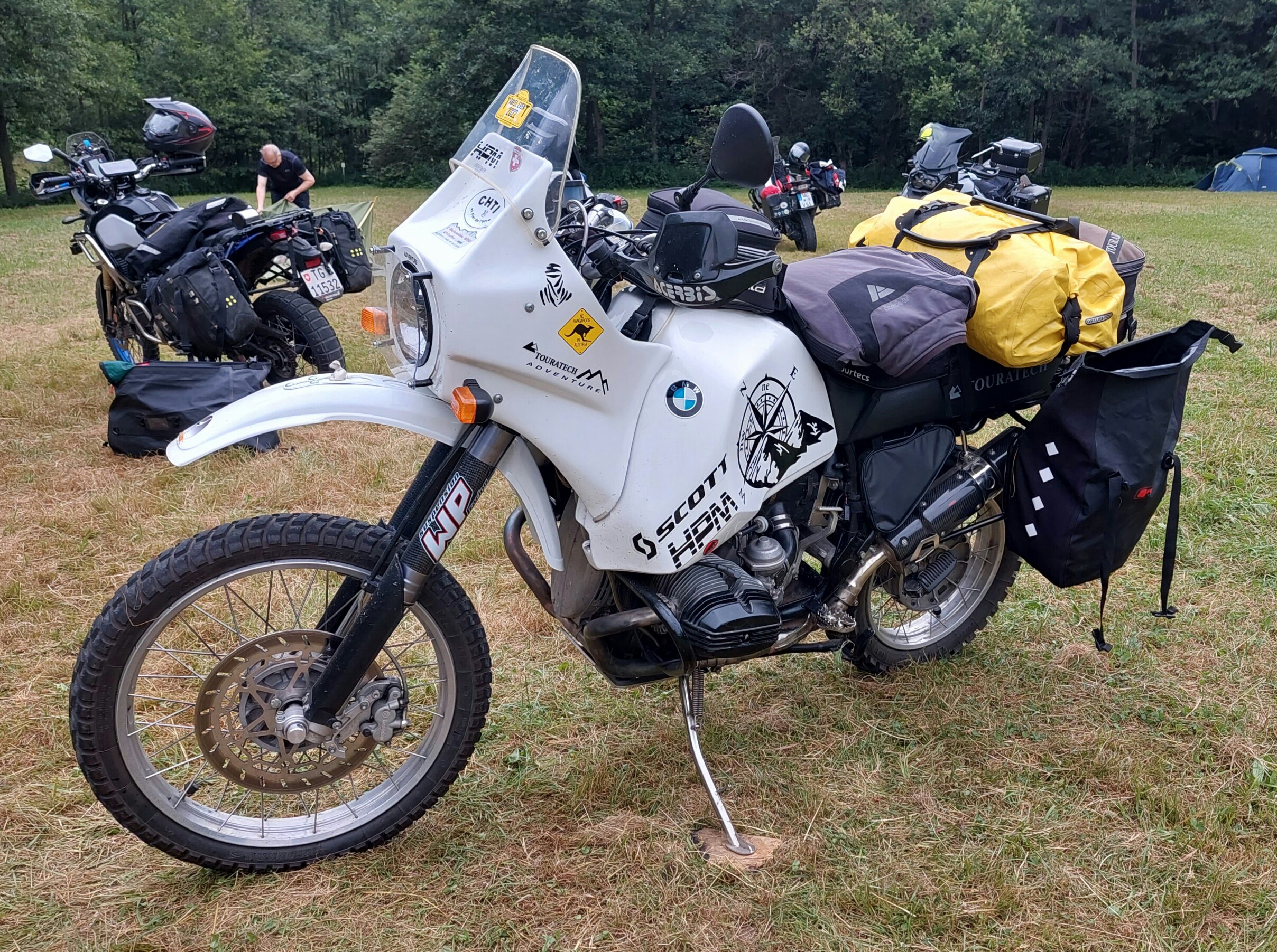

Nach fast 300 tsd km auf der Uhr und ca 24 Jahren soll mal was neues her.
Und die T7 kommt der 2V im Gebrauch sehr nahe.
(Für mich aber nur die WR! )
Guter Tourer----leicht zu beherrschen---zuverlässig ---leicht zu warten/reparieren.
UND---große Reichweite 👌
Was bin ich froh das ich gewartet habe.

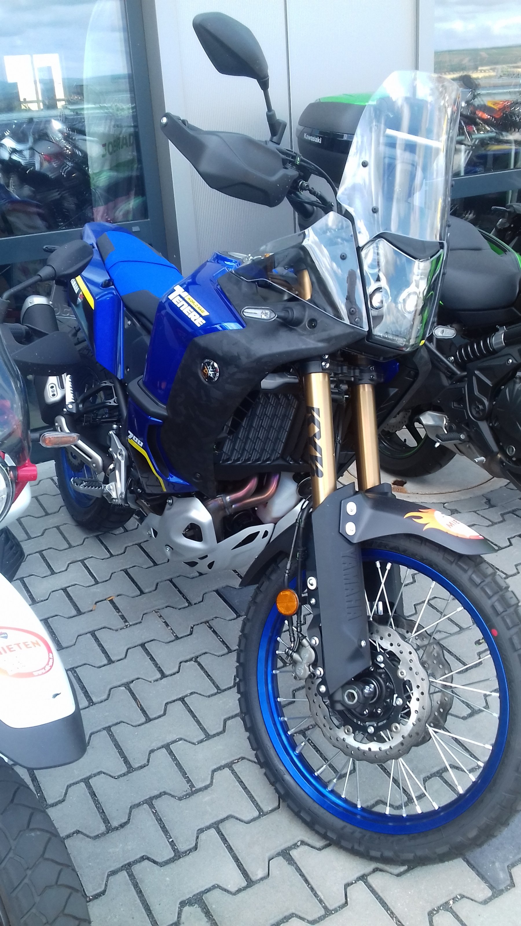

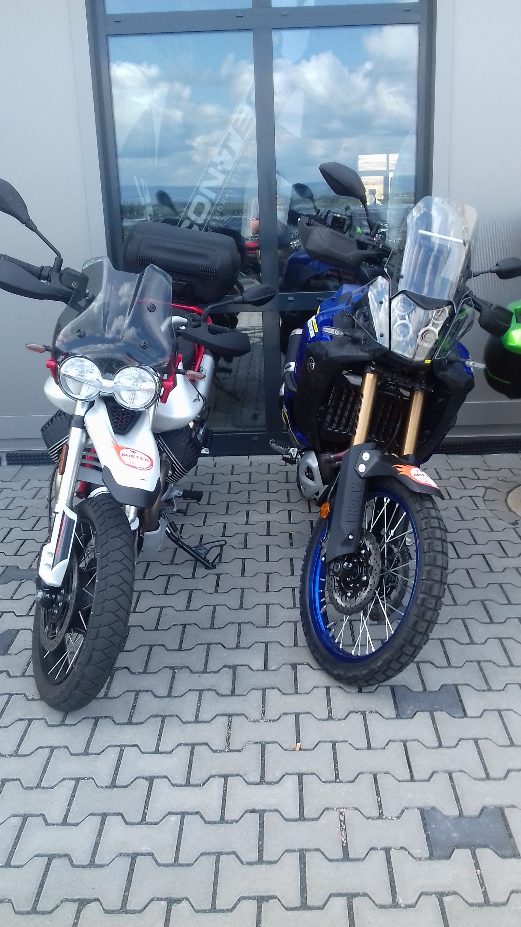

Ja sorry.
Leider nur zwei normale gewöhnliche Bilder ----war viel los.
Bin auf beiden nochmals abwechseln gesesen.
Bilder unter der Sitzbank gingen daher nicht 😕
