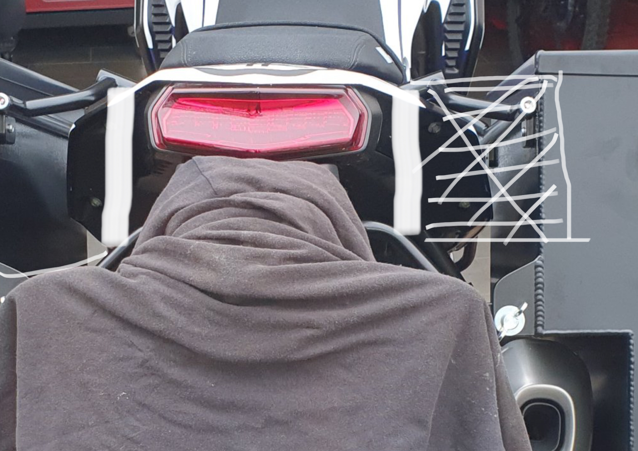

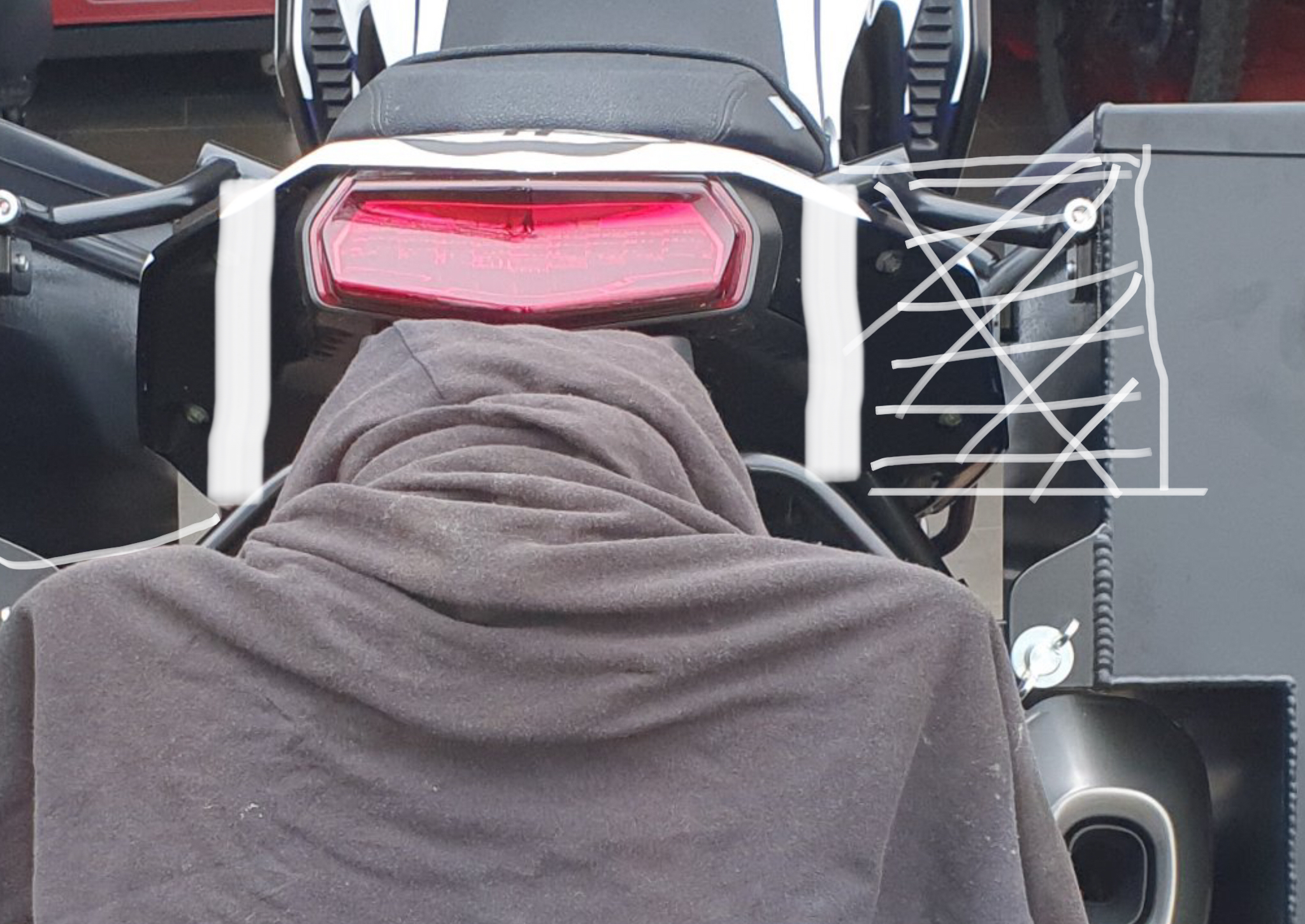

Hat eigentlich schon mal jemand versucht die hintere Seitenverkleidung zu modifizieren, abzuschneiden ?
So wie im Bild der dicke Strich nach unten und dann direkt an der Maschine schlank am Heck eine Box oder Tasche wie mit den schraffiertem angedeutet direkt am vorhandenen Gewinde zu befestigen Anstatt solche Ausleger zu nutzen ?
Die könnte dann sogar bis knapp über den Auspuff gehen .

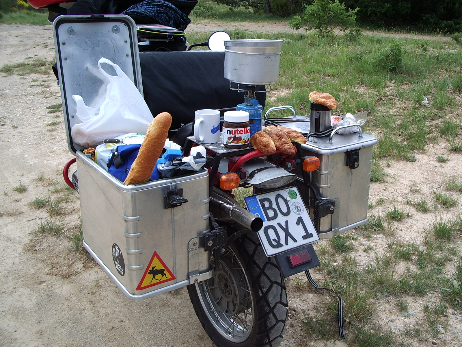

Das ist ja meine These,bei großer Tour (Afrika und anderes )das Heckteil kpl. wegzulassen und an den Stöpselbohrungen oben seitlich zwei Stahlbänder nach unten zuführen ,mit Winkelauflage unten qwer verschweisst.
Je nach größe der Boxen ,oder Taschen die verwendet werden sollen um einiges stabiler und günstiger.Ich hatte mir damals bei der 750er DR big das Schwarzeisen zuschneiden lassen , und Alex hat es zusammengeschweisst. Hat Bombe gehalten 7000 km ohne Probleme Muss ja nicht so massiv sein,wie bei mir und für Taschen bedeutend kleiner .Ich hatte damals die 60 liter Zargesboxen dran ,mit Spanngurt gesichert und verrödelt.

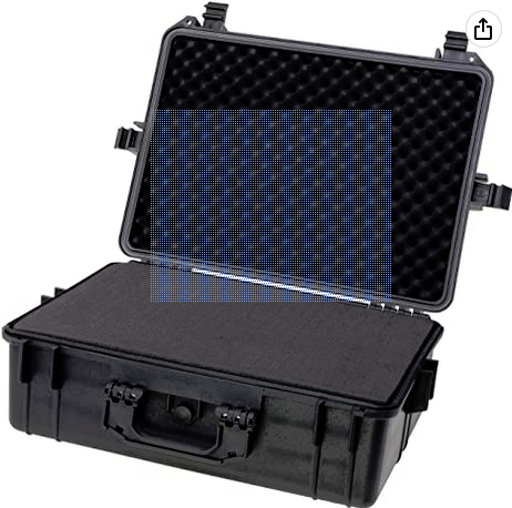

So in der Art
So in der Art , nur bis max zum Auspuff würde für " normal " schon mal reichen . Boxen selbst aus Aluminium herstellen oder so etwas dran zu befestigen
Waserdicht und leicht , den Schlafsack hinten Quer drüber und ..fertig ..
Eine ähnliche Box hab ich schon selbst gefertigt und im reise Einsatz hinter den wasserdichten Rolltaschen an der Seite ............

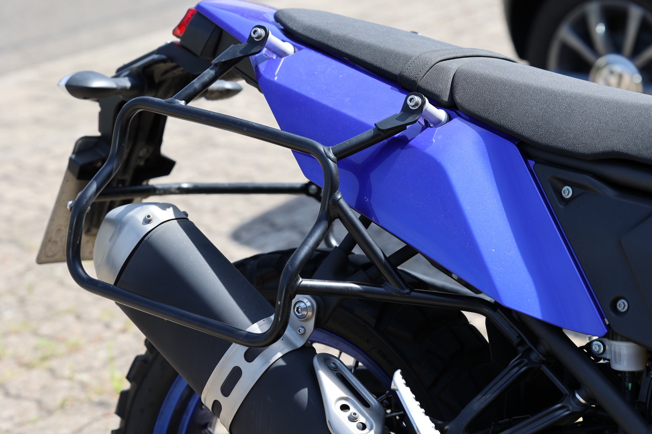

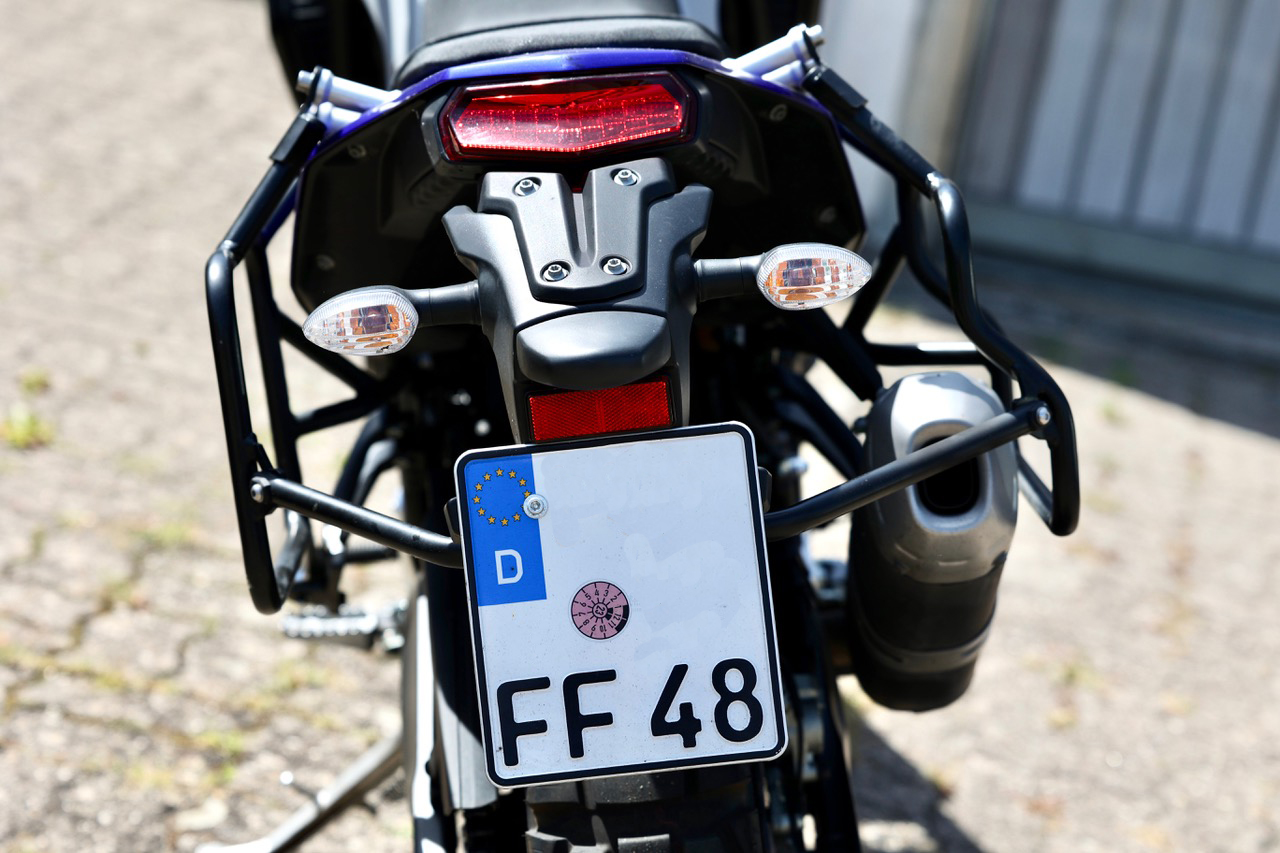

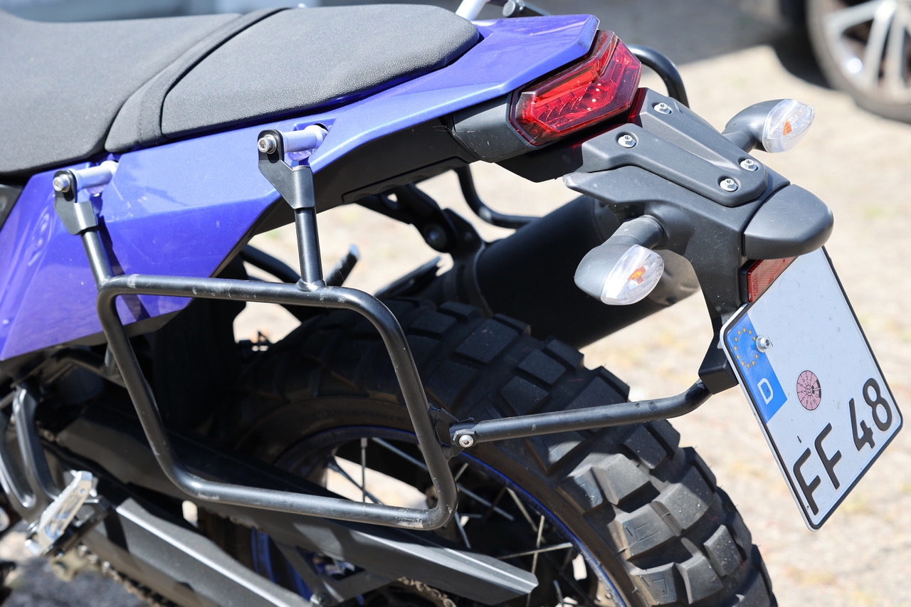

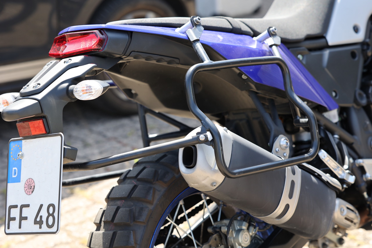

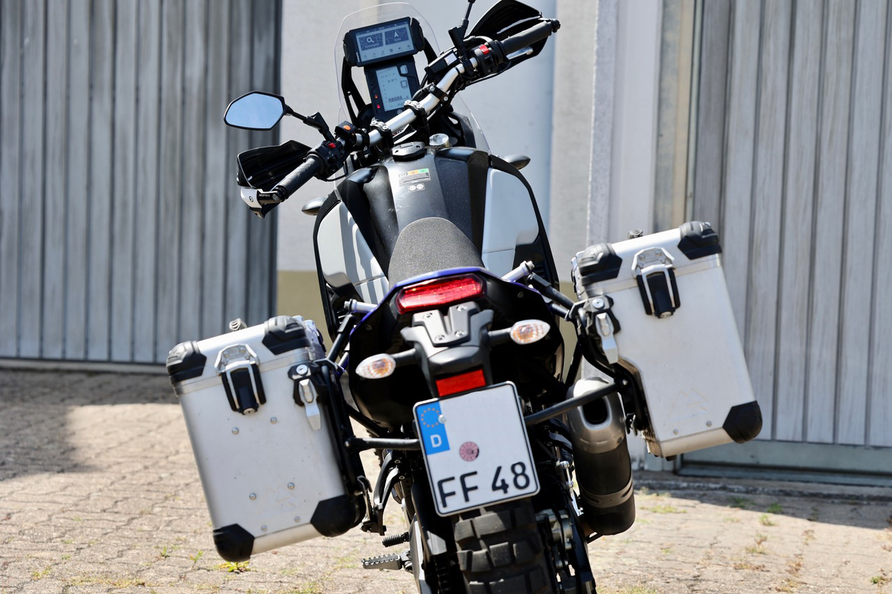

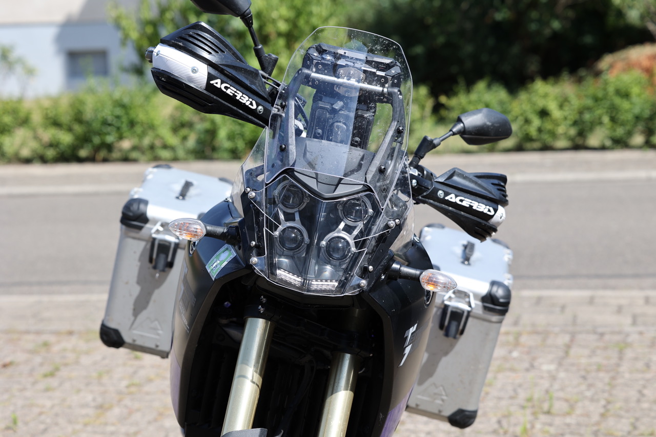

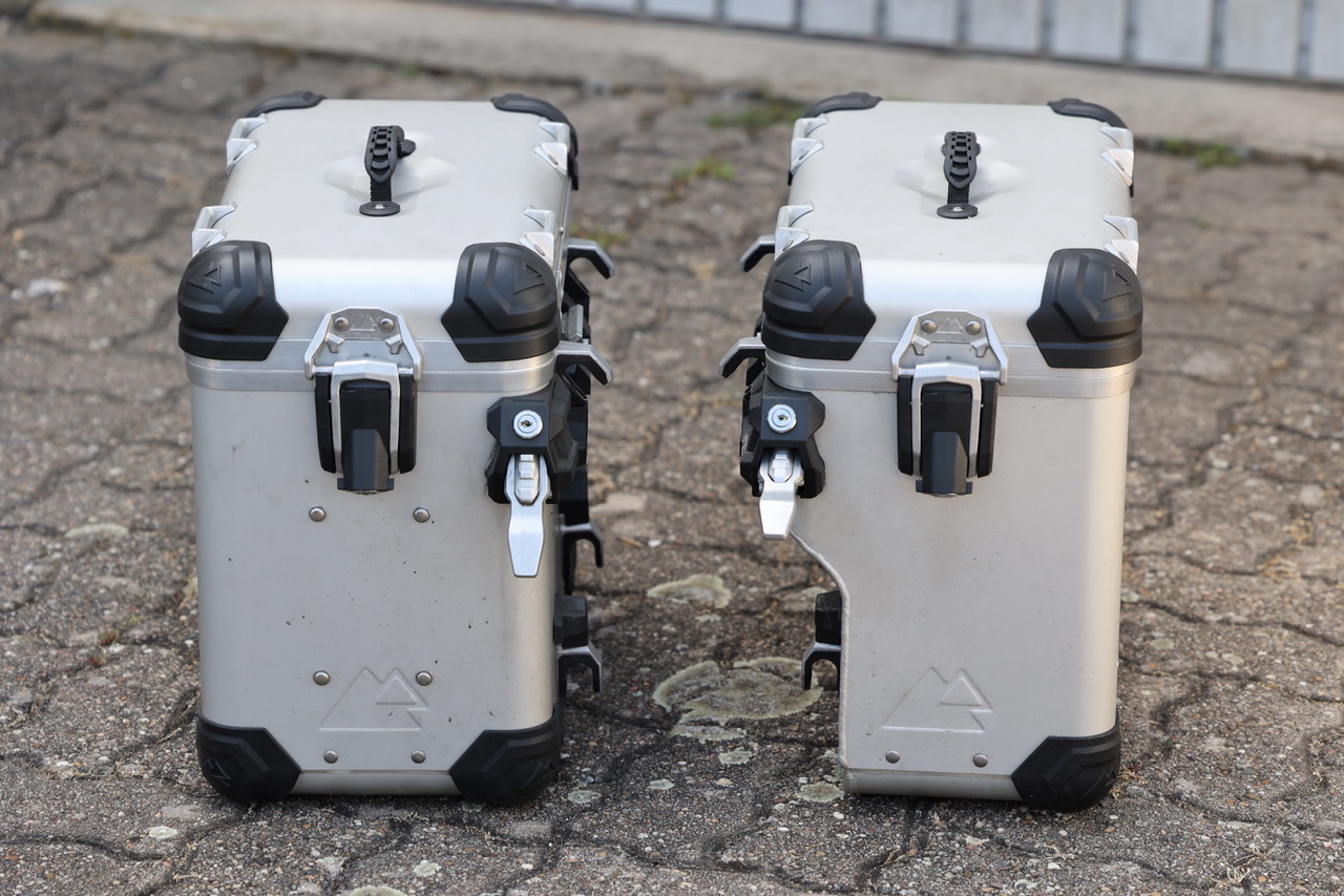

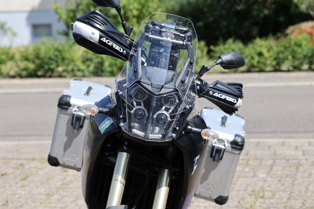

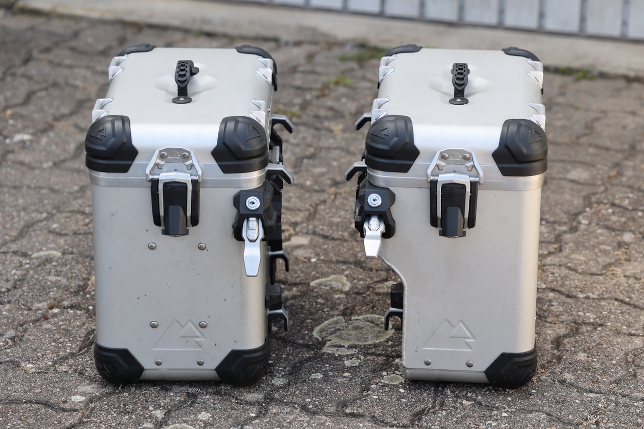

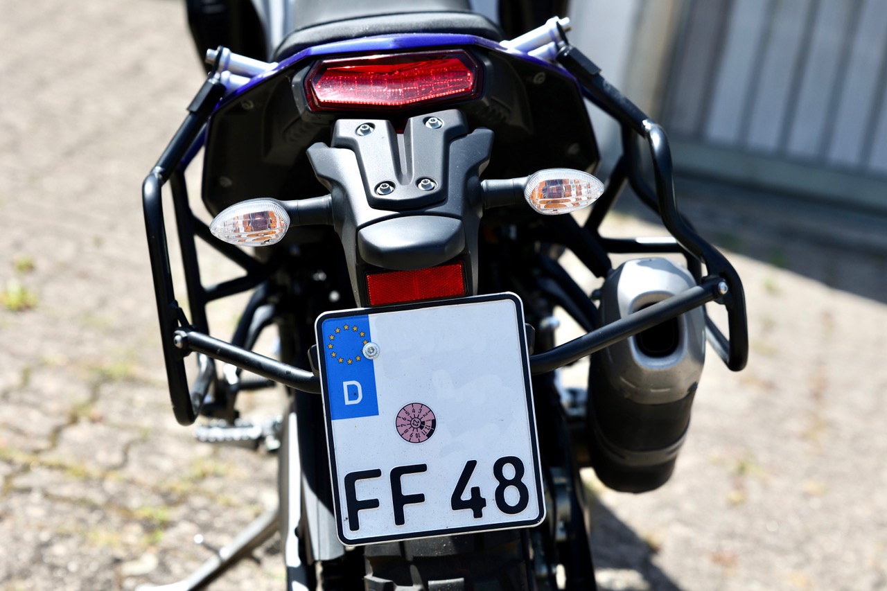

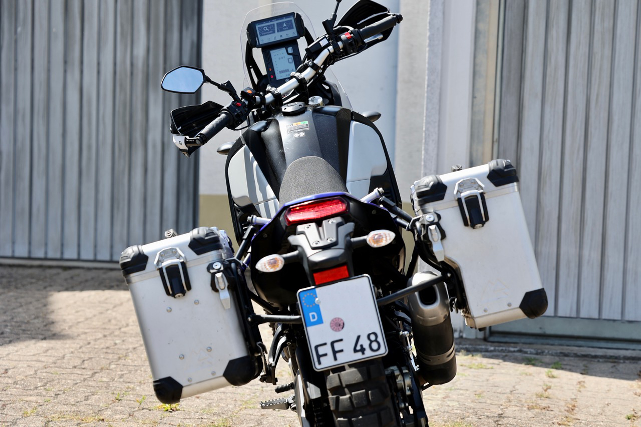

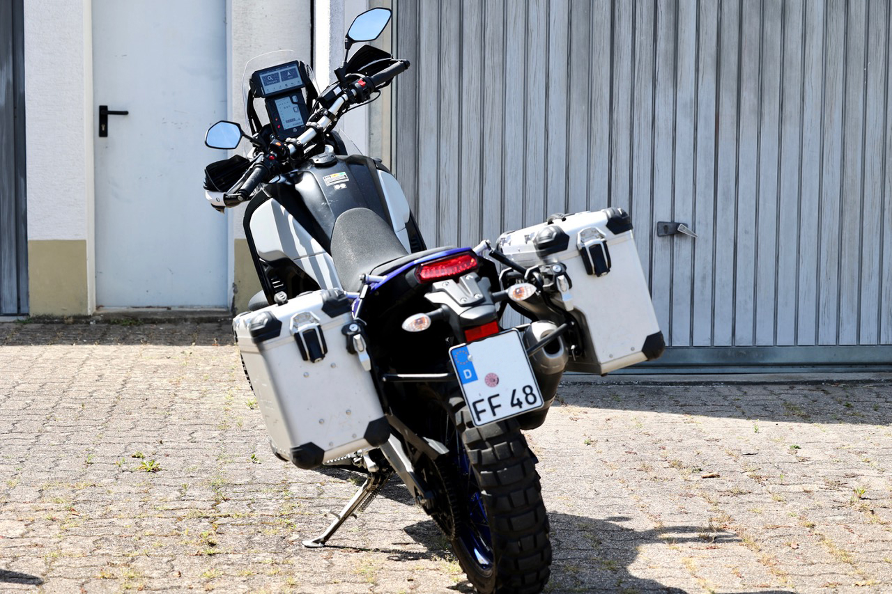

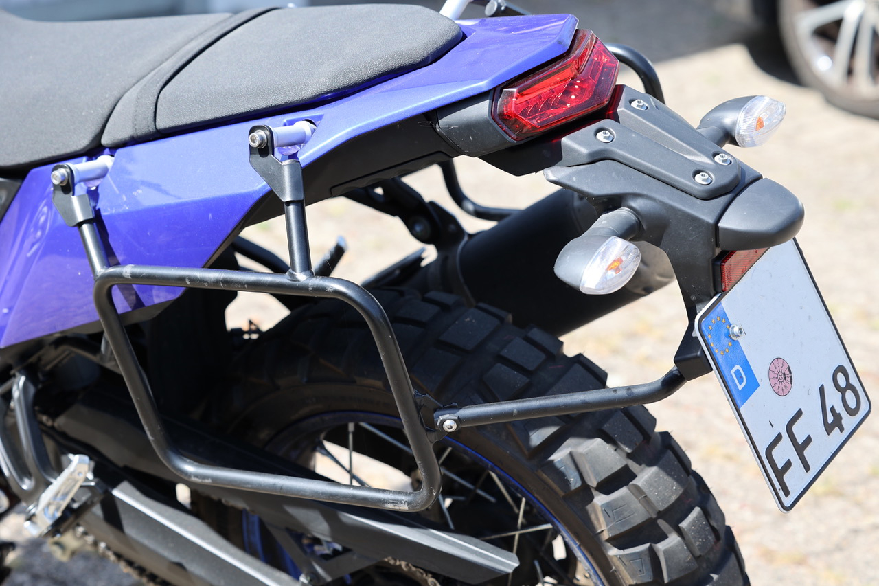

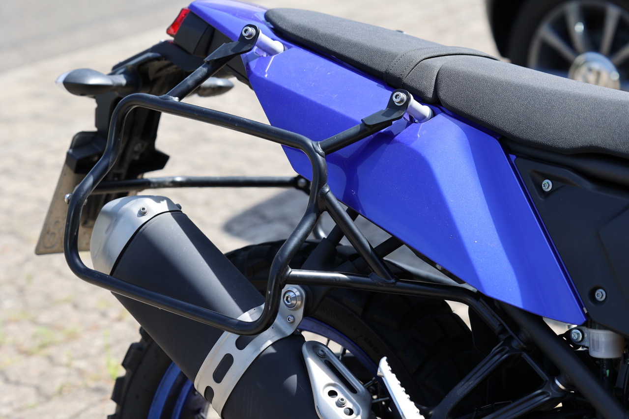

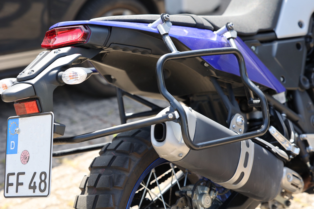

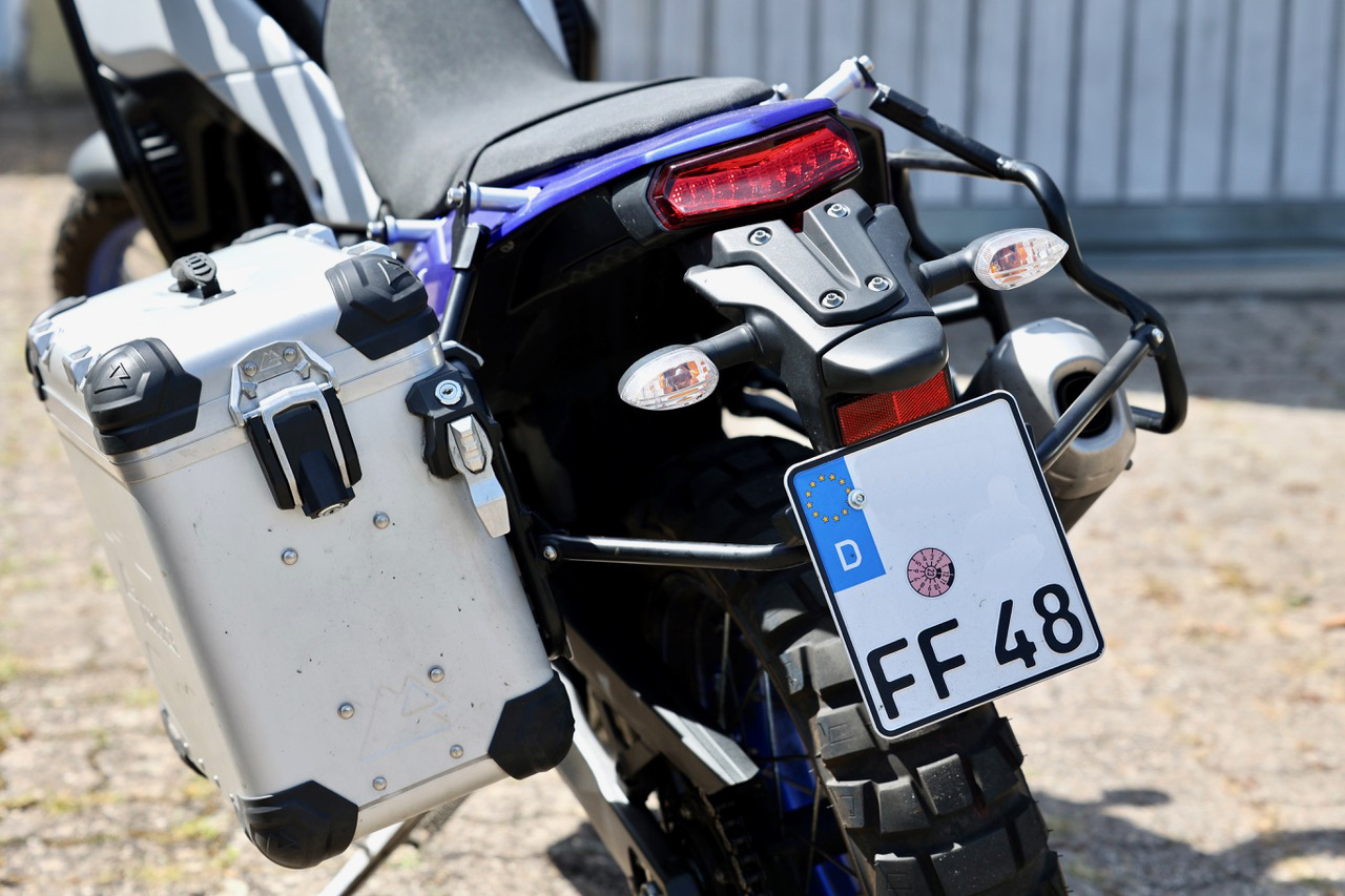

Nochmal Thema Taschen / Koffer.
Taschen sind mir auf jeden Fall sympathischer.
Allerdings wenn die an irgendwelchen, meistens breit bauenden Trägern hängen, dann frage ich mich, warum dann nicht gleich Koffer?
Taschen machen für mich nur Sinn, wenn alles deutlich schmäler ist als Koffer.
An meiner Tenere sind Touratech Träger dran, und Koffer nach Bedarf, einer oder Beide. Das Thema Taschen ist dadurch (leider) für mich keines mehr.
Die Träger jeweils abzubauen ist für mich als "Anti-Schrauber" (mit 2 ungeschickten Händen), eben kein Thema mehr.
Da ist dann immer wieder von Symmetrischen Lösungen die Rede.
Was ist damit wohl gemeint, bzw. Wer meint Was?
1. Es könnte gemeint sein, gleich große Koffer auf beiden Seiten.
2. Oder gleich breit, von der Motorrad Mitte aus gesehen, dann muss der Auspuffseitige Koffer deutlich schmaler sein.
3. Oder der Auspuffseitige Kofferträger ist um den Auspuff herumgezogen, und es wird ein Koffer mit Aussparung für den Auspuff verwendet.
Alles hat vor und Nachteile, außerdem gibt es ja verschieden große Koffer, von
diversen Herstellern.
Es wurde gefragt, wie breit meine Touratech Koffer bauen. 101 cm über Alles.
Anhang anzeigen 508634Anhang anzeigen 508635Anhang anzeigen 508636Anhang anzeigen 508637Anhang anzeigen 508638Anhang anzeigen 508639Anhang anzeigen 508640Anhang anzeigen 508641Anhang anzeigen 508642
Ja, wenn Koffer, dann so, mit gleichgroßen Deckeln, welche auch den gleichen Abstand zur Fahrzeugmitte haben. Dann ist die Auspuffseite eben immer ausgesparrt.
Ohne Koffer ist das Gerüst eben aber nicht besonders ansehnlich und da hat das System, jedenfalls von den Trägern her, von @GS Peter schon seinen Scharm. Die Koffer müsste nur so hochwertig aussehen, wie die von TT. :wink:
War mal meine Idee im ersten Winter mit der Tenere. Heck in eckig und schmal selbst bauen und an die 4* M8 Koffer direkt verschrauben. Der Knackpunkt war, die gesamte Lösung spritzwasserdicht zu gestalten. Elektronik sitzt unter dem Heck und ich fahre mit der Möhre ganzjährig zur Arbeit.
Hier mein Beitrag von damals:
Materialkunde - Welcher Kunststoff für selbstgebaute Heckverkleidung
