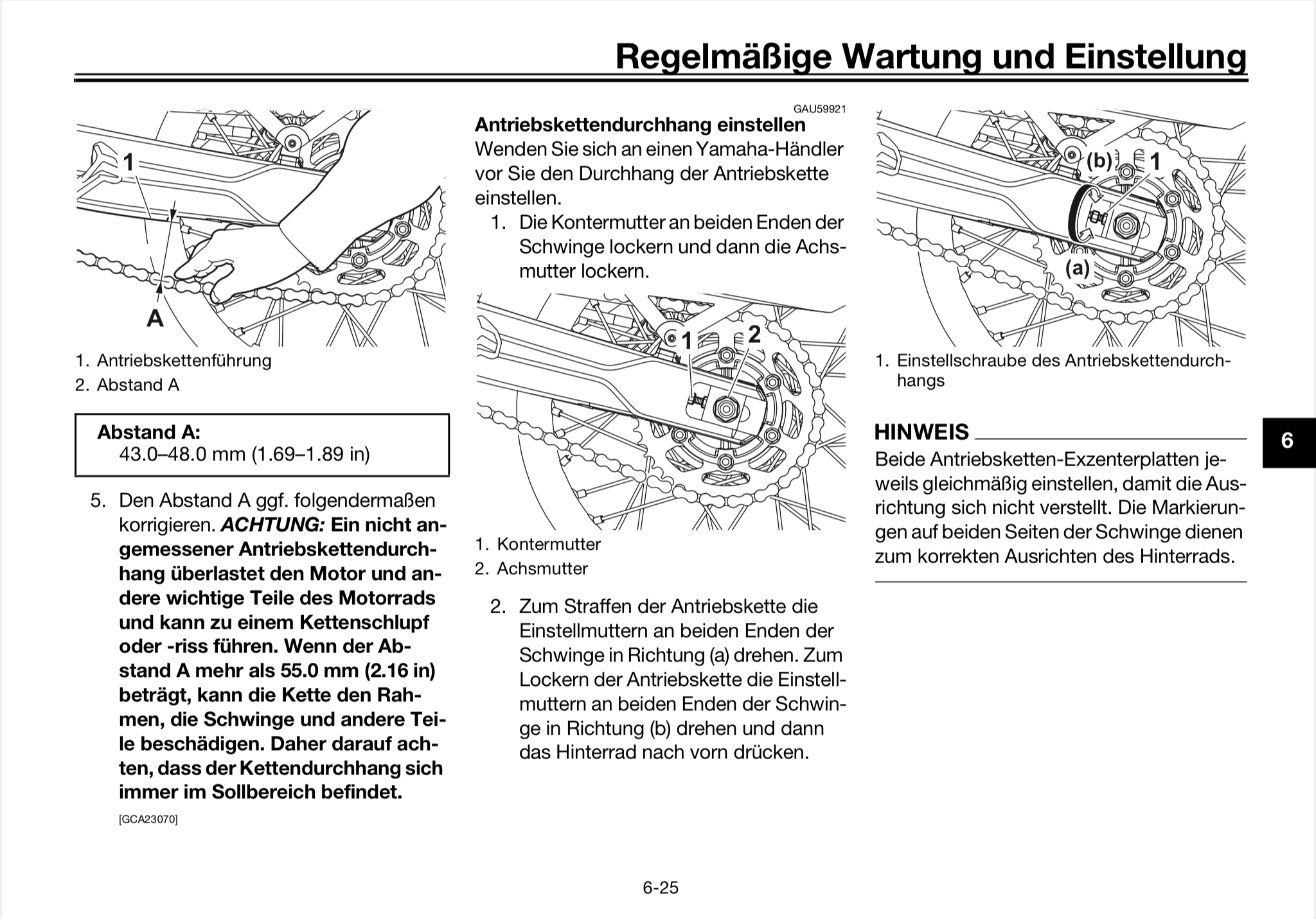

Hallo zusammen, hätte mal eine Frage zur Kettenspannung an der WR. Laut Handbuch Mopped auf den Seitenständer stellen am Ende der Kettenführung die Kette nach unten drücken und wenn der Durchhang nicht mehr als 40-45 mm beträgt ist alles in Butter. So weit so gut. Nun habe ich heute die originale unter Kettenführung montiert. Kette rasselt nun wie Sau in der Führung und der Kettendurchgang an gleicher Stelle beträgt nur 20 mm. Ist das so in Ordnung oder muss ich nun die Kette so verstellen das der Durchhang mit Kettenführung die 40-45 mm beträgt?
XTZ1960
XTZ1960
01.01.2020
3.967
Wolfsburg
XTZ Tenere 700 bj .2019, 2020 und jetzt 2021alle verkauft ,und neuerdings eine Desert Xund 1 Norden
Hallo ,Holli,das muss so,da die Kette vom unteren Kettenschleifer leicht angehoben wird,und wenn Neu das Ding sich einschleifen muss . Das macht erst mal ratternde Geräusche bis sich der Schleifer eingeschliffen hat.Also normal.
Zur Sicherheit würde ich jetzt nochmal ganz leicht lösen dann einmal die Kette durchdrehen (Schieben ),Nachmessen und dann festziehen .45 mm ist O.K. 40 mm ist zu stramm .Laut Büchli 43-47mm,und soll 50 mm nicht überschreiten.
Die Kette rasselt nun wie Sau in der Führung und der Kettendurchgang an gleicher Stelle beträgt nur 20 mm.
Mal vorweg , das Maß ist 40 bis 48 mm laut Rep anleitung bei der Normalen T7
40-45 mm sind bei der WR
Antwort zu deiner Frage :
Wenn du nun etwas veränderst mußt man es anpassen .
Warum du nun einen Kettenschleifer montierst ist etwas eigenartig.
Hast du den Erneuert oder war har keiner verbaut .
und natürlich mußt Du dann die Kettenspannung wieder erneut auf das vorgegebene Maß einstellen, wobei man bei offroad Nutzung immer an das bis Maximum Maß geht .
Wenn du ein kleineres Ritzel vorn verbaut hast wäre das eine Erklärung , nur das es dann nicht wirklich sinn macht und man besser das Kettenrad ändert , da denken die wenigsten dran .
Beachtet auch den Hinweis im Handbuch bei mehr als 55 mm !

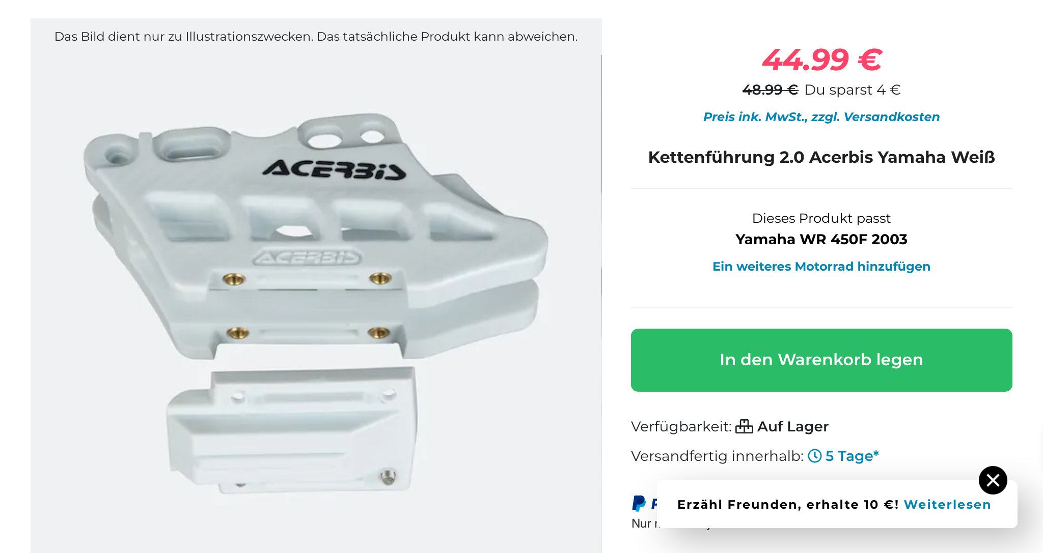

Du hast eine Werkstatt 🤔?.?.?
Also deine Aussage im Zitat ist ein auf den Themenbeitrag bezogen ein derber Fauxpass .
Wie das mit Kettenführung dann ausschaut kann sich jeder selbst ausrechnen

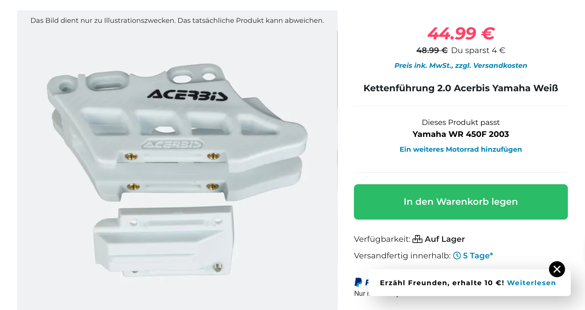

Die T7 hat keine Kettenführung
Deine ? Wettbewerbsmaschinen haben DAS aber serienmäßig …
So sieht die aus:
Und jeder der weiß das die unten vor dem Kettenrad sitzt kann sich an 5 Fingern ausrechnen das sich hier nichts an der Kettenspannung verändern kann .
Wer mit einer T7 wirklich Offroad fahren will , sollte so etwas nachrüsten.

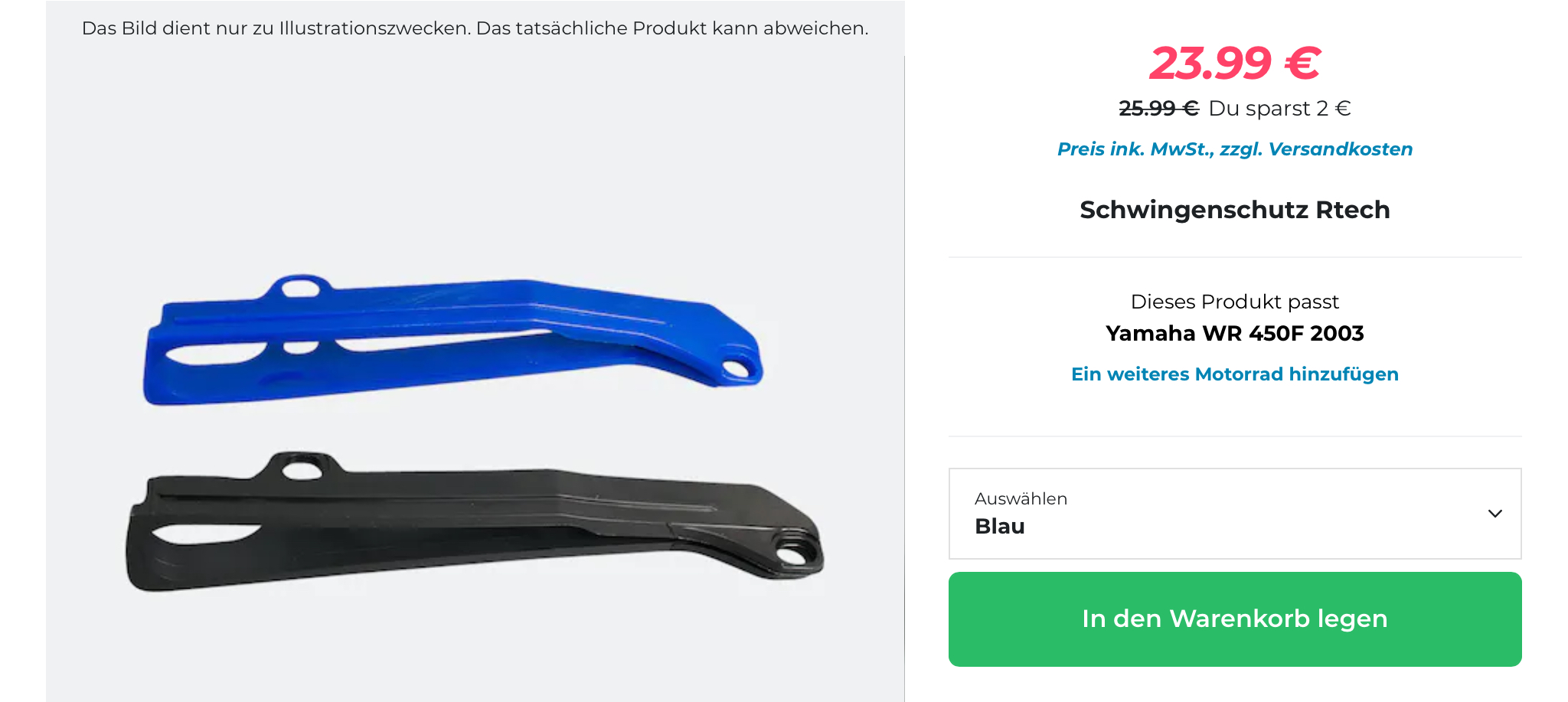

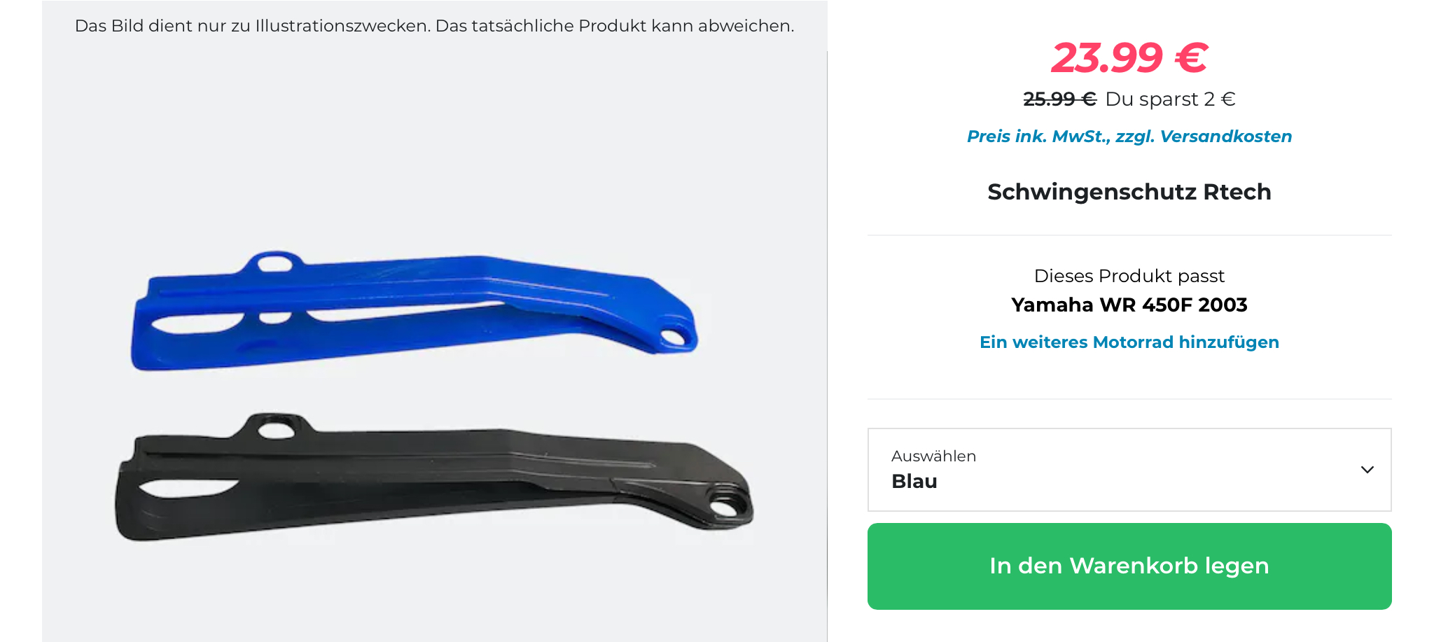

Im vorderen Bereich ist es ein Schleifschutz für die Schwinge den Yamaha eher fälschlicherweise weise als Kettenführung bezeichnet .
Schwingenschutz für Yamaha :
Die Kette wird oberhalb der Schwinge etwas durch eine Rille ” geführt ” und schleift dort kontinuierlich egal ob die Kettenspannung korrekt oder nicht ist .
Ein zu kleines geändertes Ritzel beschleunigt das noch zusätzlich weil hier die Kette deutlich näher an der Schwinge geführt wird .
Auch auf der Unterseite wird dannn anders als werksseitig vorgesehen umgelenkt.
Vermutlich hat deswegen der User Hollimoto dann einen fehlenden oder komplett durchgeschliffenen Schwingenschleifer angebaut bzw. ersetzt ..
Die Erklärung dazu würde mich interessieren
Ein Bild davon erklärt manches etwas besser ..
So sieht die aus:
Achja, zum Glück ist das am Ende nur deine Meinung.
Habe das damals bei richtigen Experten (Beruflich: Meister Motorradmechaniker, Geschäftsführer eines Händlers) erfragt, der selbe Erfahrungen im Sportbereich hat.
Bei der Tenere 700 / WR hält er das nicht für notwendig - auch nicht im expliziten Offroad-Einsatz.
Wem man nun mehr glauben mag, überlasse ich jedem selber.
