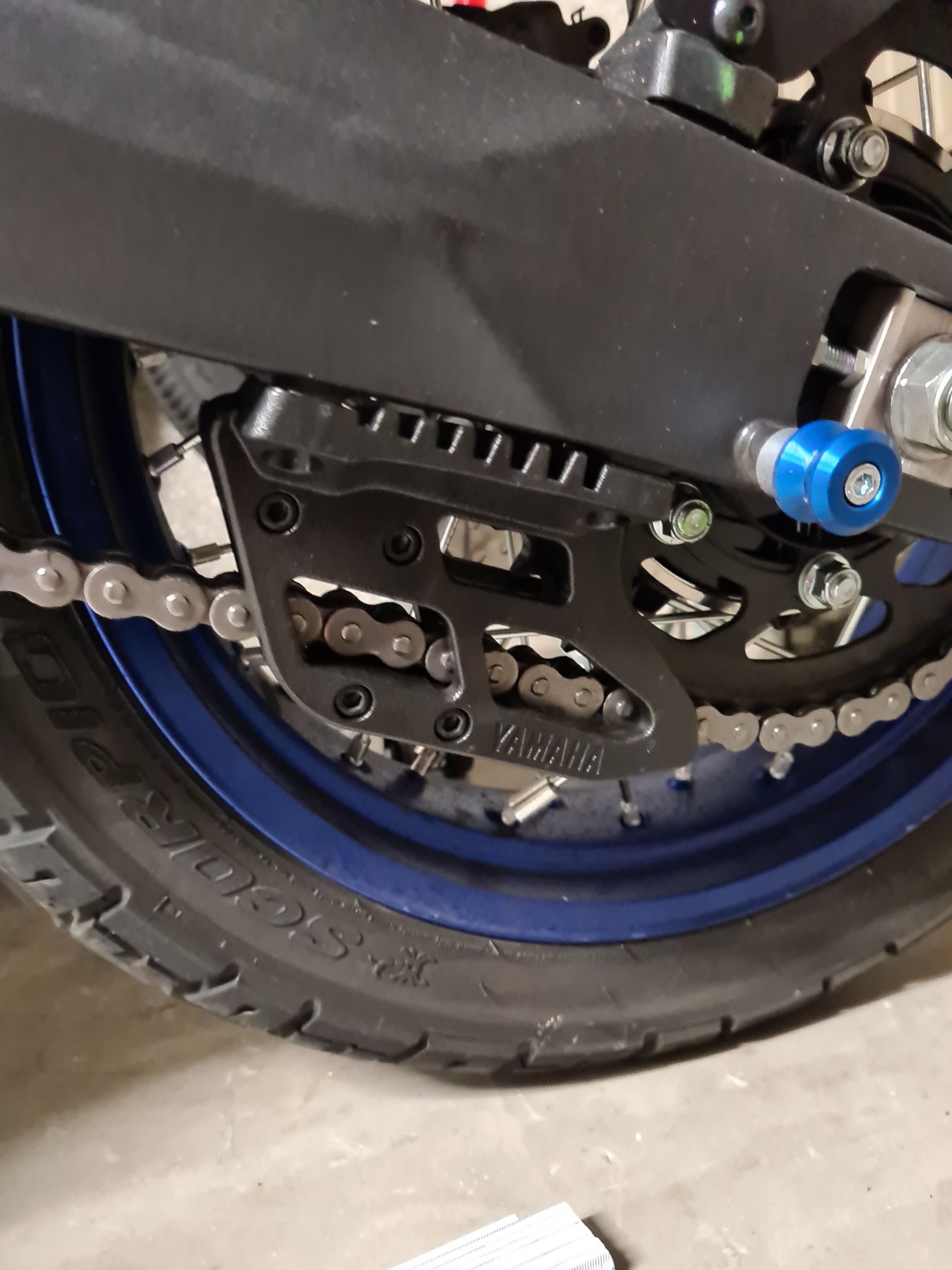

Mich würde ernsthaft interessieren was bei dir los war bzw. warum das gemacht wurde .
Hast du vorn das Serienritzel oder ein geändertes kleineres montiert welche Zähnezahl ?
Ebenfalls wenn der Kettengleiter in Serie montiert war welche aktuelle Km Leistung die Maschine da hat / hatte .
Das scheint hier keinen weiteren zu interessieren , mich aber schon .
.... Hier ist mehr das haben wollen der Gedanke.... Mopped hat jetzt 600 Km runter, bisher keinen Geländeeinsatz. Ich selber null Erfahrung im Gelände aber gute Vorsätze. Die WR aus einer Laune heraus gekauft. Leider auch den kompletten Zubehörkatalog... es gab satte Rabatte. Hauptsächlich fahre ich meine 1250ADV und habe bzgl. der WR so absolut keine Ahnung von der Materie....Müsste halt mal erklärt oder gezeigt bekommen wie man z.b. die Kette ohne und mit Kettenführung einstellt usw. Um deine Frage zu beantworten... Kettenführung sieht gut aus und stand im Zubehörkatalog 😁😁😁

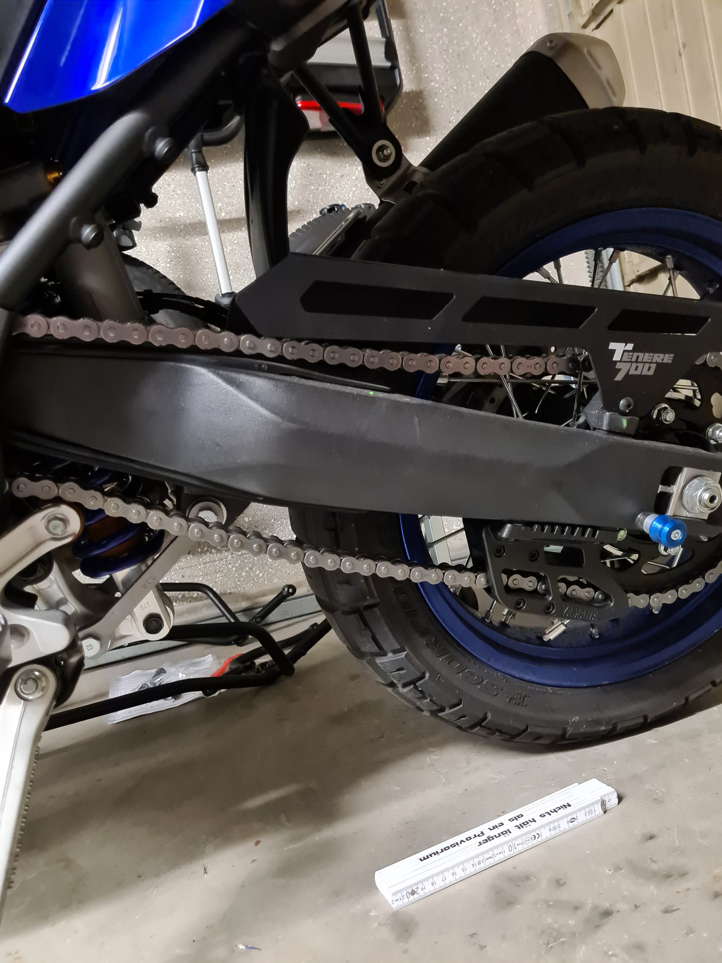

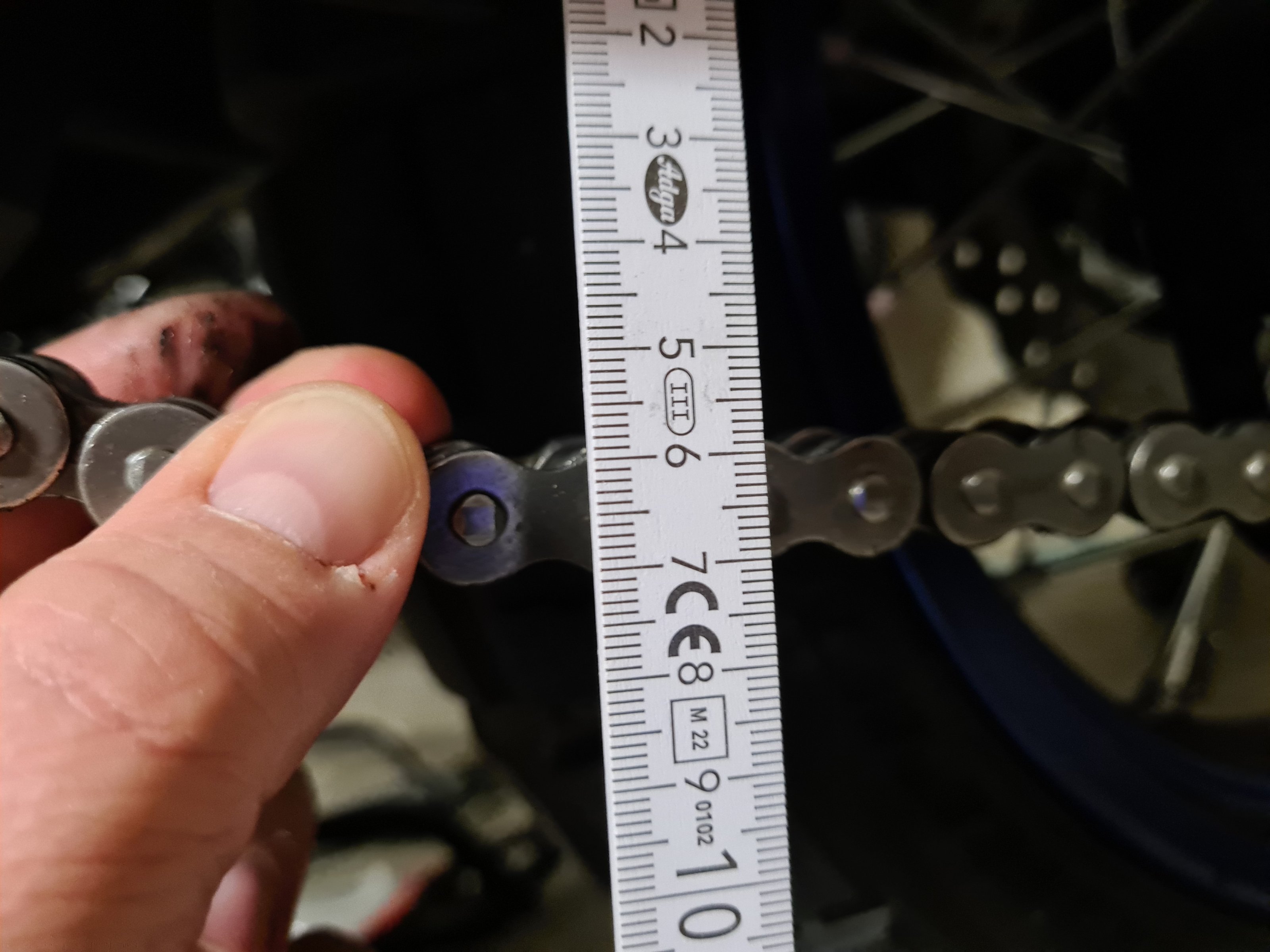

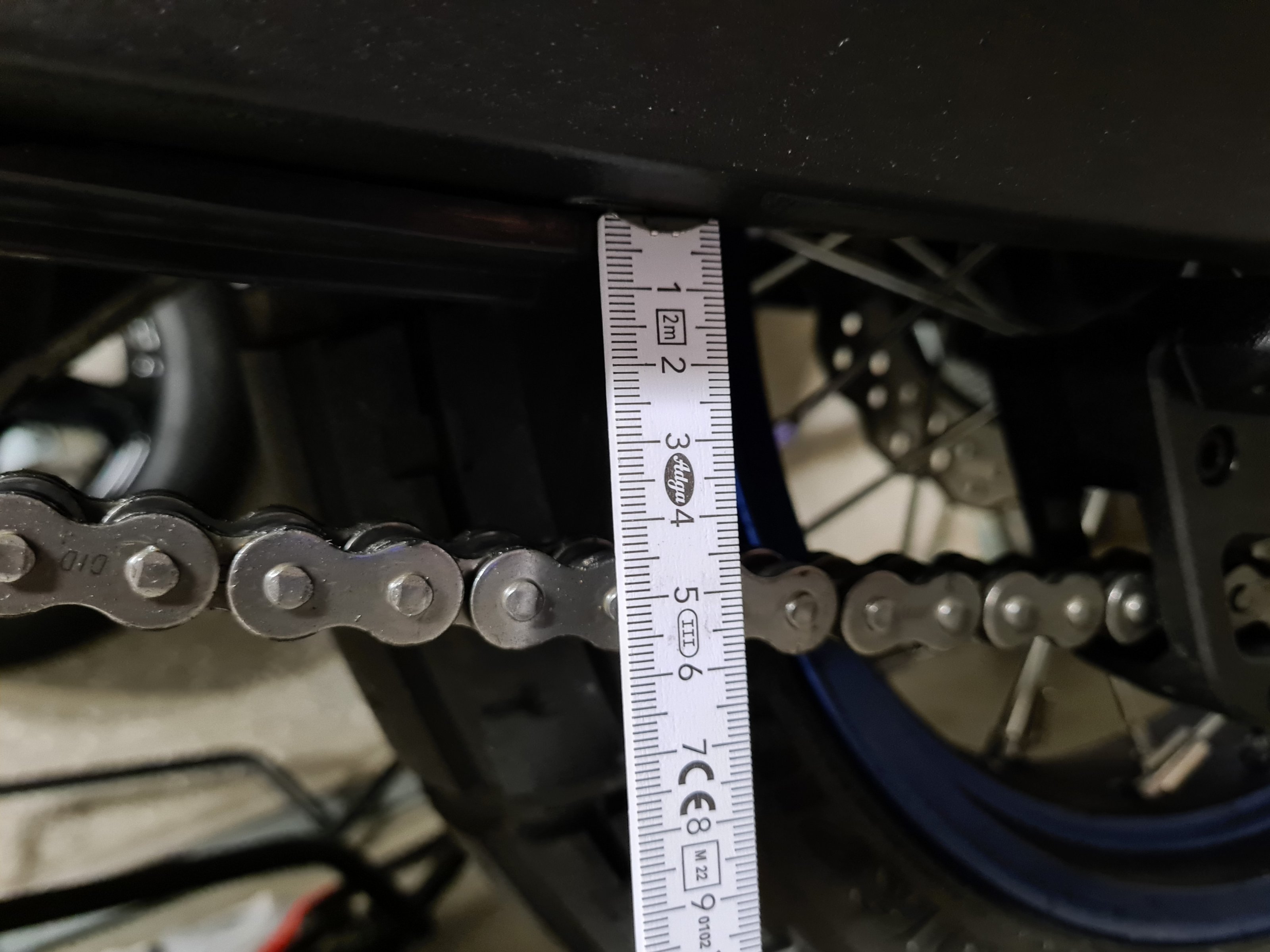

... Yamaha schreibt in der BDA Messung auf dem Seitenständer. Macht das überhaupt Sinn oder doch lieber aufbocken und Hinterrad für die Messung entlasten?
Harald_NDS
Harald_NDS
03.09.2018
2.799
Down Under
@ - FE -YZ - WR - X - TT ….

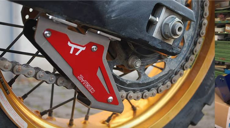

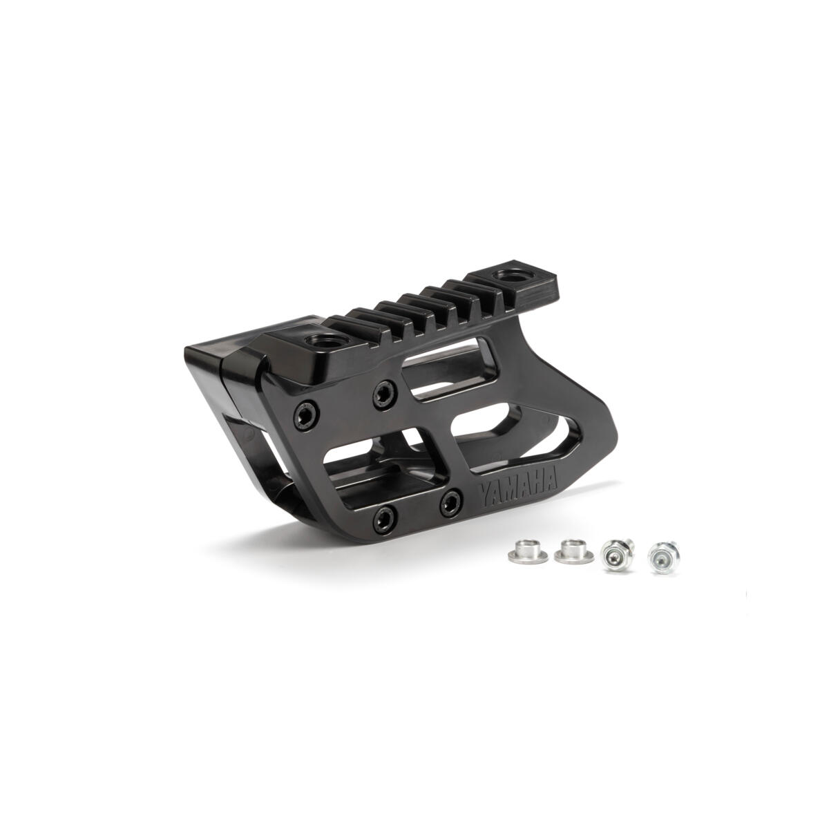

Servus Hollimoto
erst mal Glückwunsch zur WR

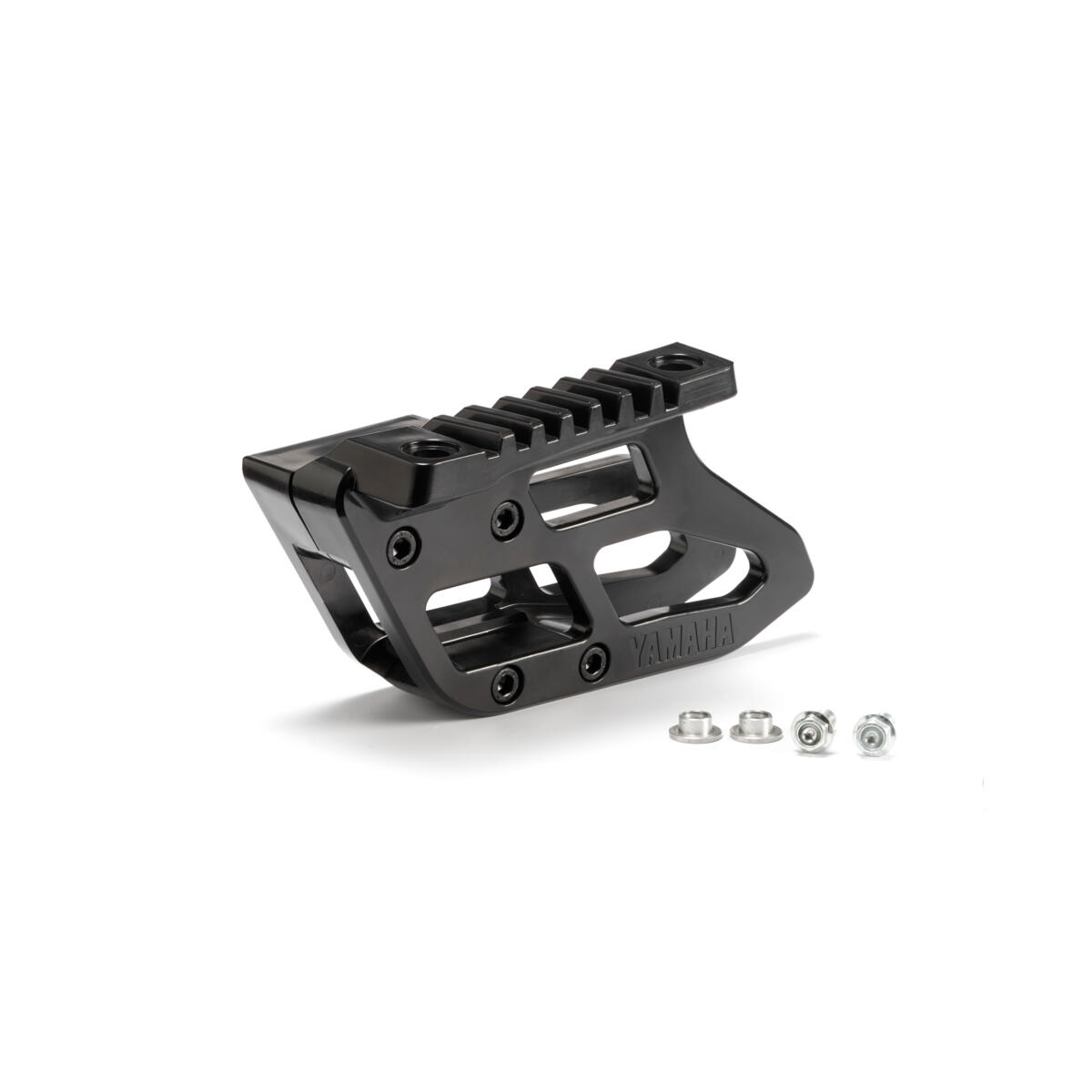

Hast du dann
diesen hier von Yamaha
Kettenführung
  • bw3-f21g0-00-00 - Black montiert
oder diesen hier
Montiert .
Diese beiden kenne ich .
Bei dem ersteren von Yamaha gibt es keinen unterschied bei der Kettenspannung da dieses Teil mehr die Kette führt und nach vorn nicht begrenzt .
Etwas schleifen zu hören ist anfangs normal .

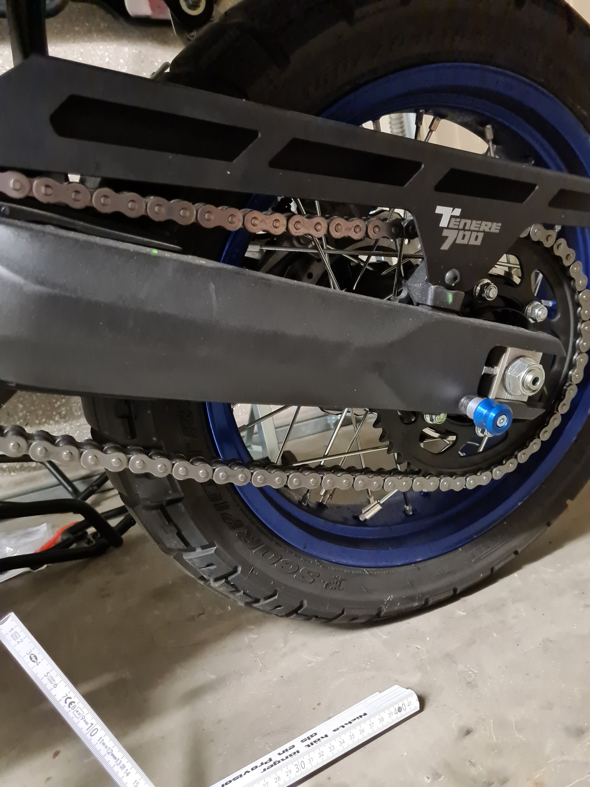

Beim Video ist der Schutz unten geschlossen und eigentlich kann auch bei richtiger Montage
( die Schräge geht nach hinten )
auch hier die Kettenspannung nicht negativ beeinflußt werden.

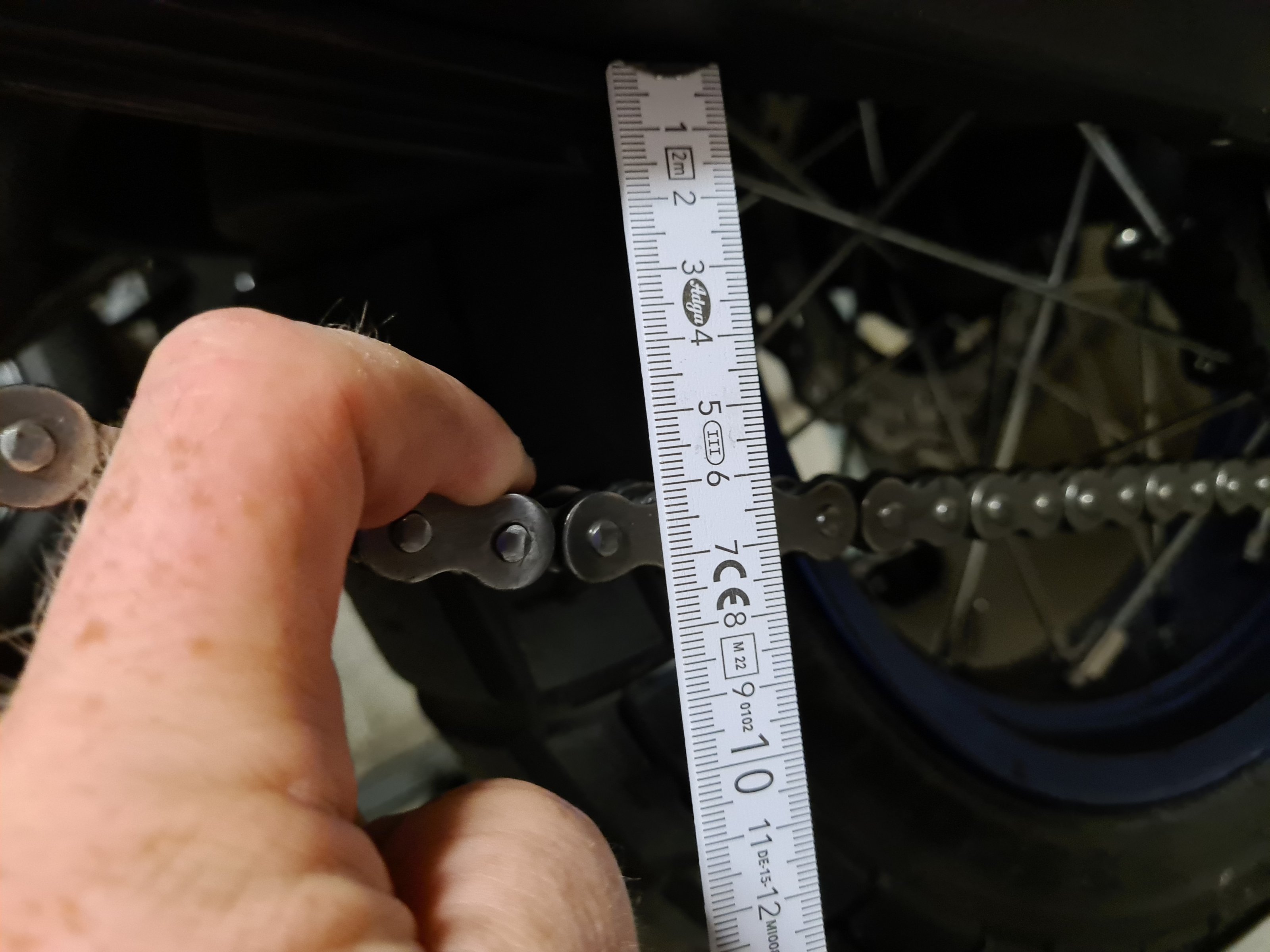

An meiner WR habe ich auch einen und auch hier wird nichts an der Beweglichkeit der Kette eingeschränkt.
Prüf noch einmal die Kettenspannung wie im Bild von mir gezeigt.
Da dürfte kein Unterschied ob mit oder ohne hintere Kettenführung montiert sein .
Wenn die Kette hinten wirklich beim nach unten drücken begrenzt wird , dann schraub die Kettenführung noch einmal ab und messe erneut .
Sind dann gut 45 mm gemessen und oder eingestellt und vorhanden , dann schraub die Kettenführung wieder an.
Mache dir für den späteren Zeitpunkt dann für den Meßpunkt ein Kunstoff oder Holzstück was knapp dazwischen passt .
Quasi als zukünftiges Meßwerkzeug um schnell und unkomplizert zu kontrollieren ob es noch passt .
Am besten so groß das es am Moped ohne gepäcklösung unter der Sitzbank mitgeführt werden kann.
Schade das du nicht in der Nähe unterwegs bist, sonst hätte man das einmal gemeinsam vor Ort messen und einstellen können.
Persönlich ist halt vieles einfacher zu erklären.
Edit:
Der Seitenständer ist mit Absicht von Yamaha geschrieben da so das Hinterrad wieder etwas entlastet wird.
Auf dem Heckständer wäre wieder etwas eingefedert.
Andere Hersteller schreiben wieder auf dem Montageständer , also Hinterrad zwar etwas in der Luft aber das Maschinengewicht drückt es in die Federung .
Was man sich dabei gedacht hat kann man nicht nachvollziehen .....

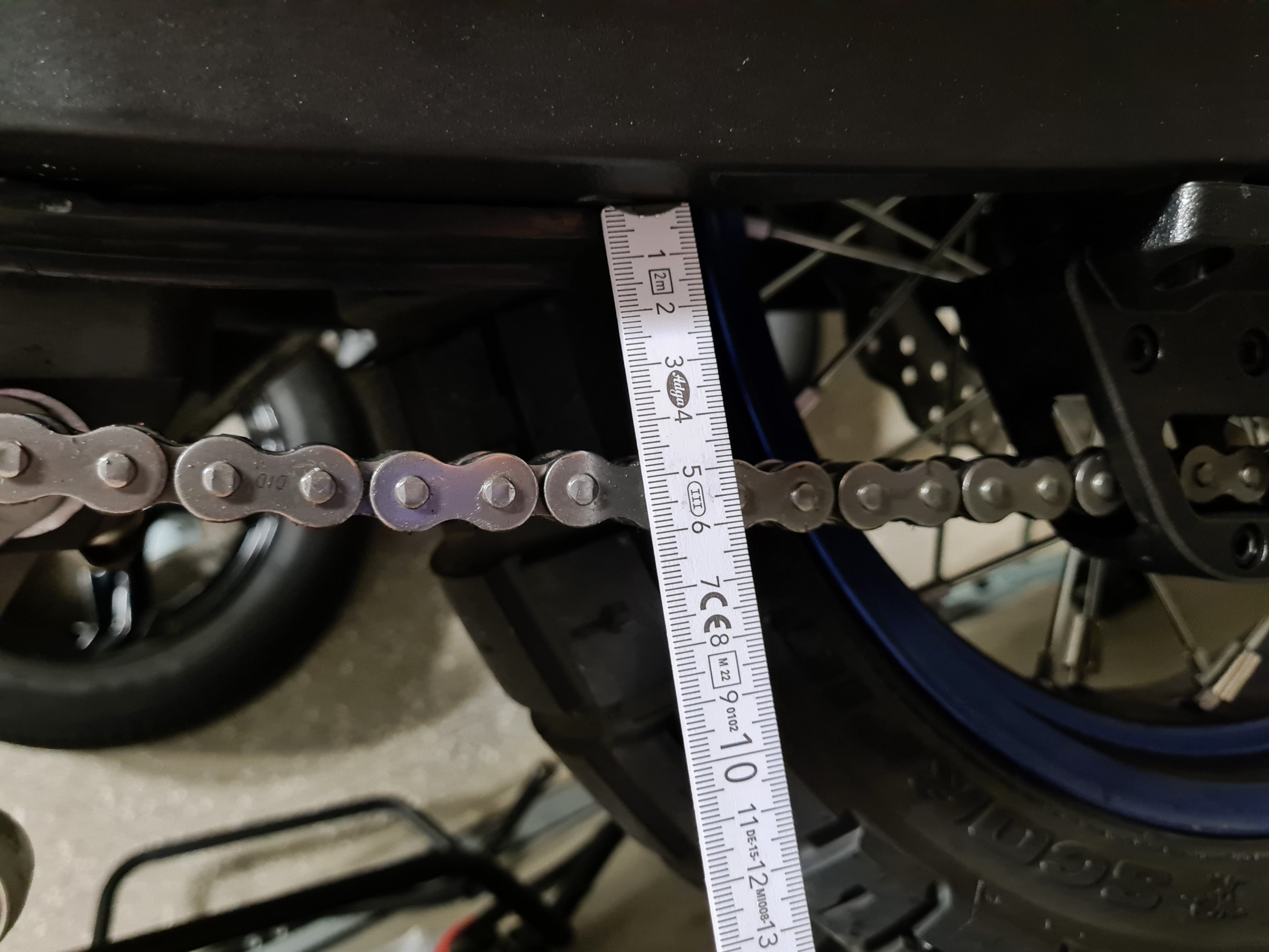

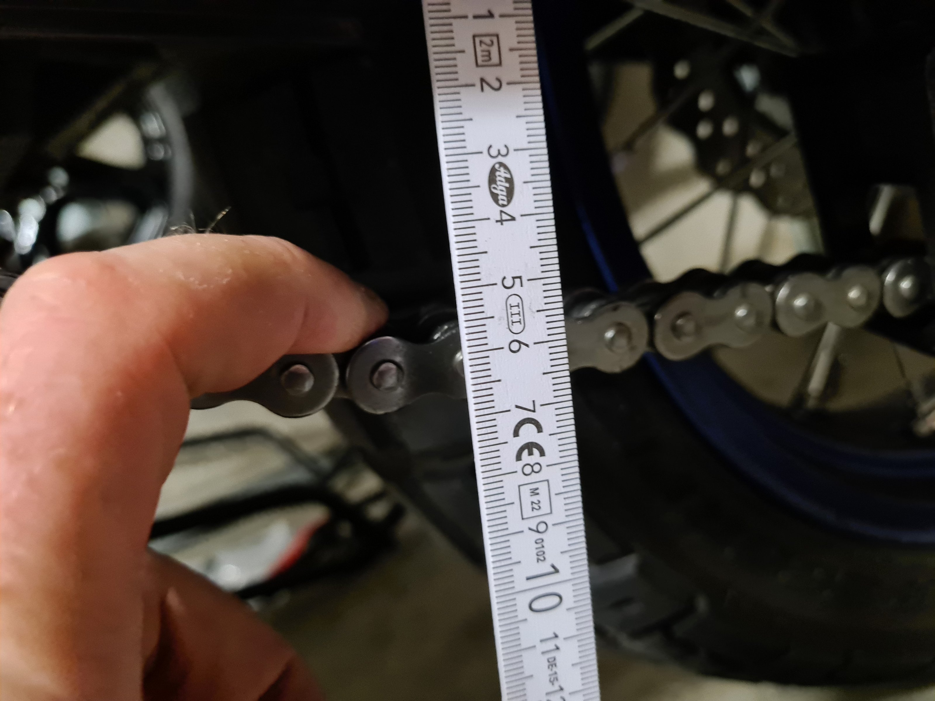

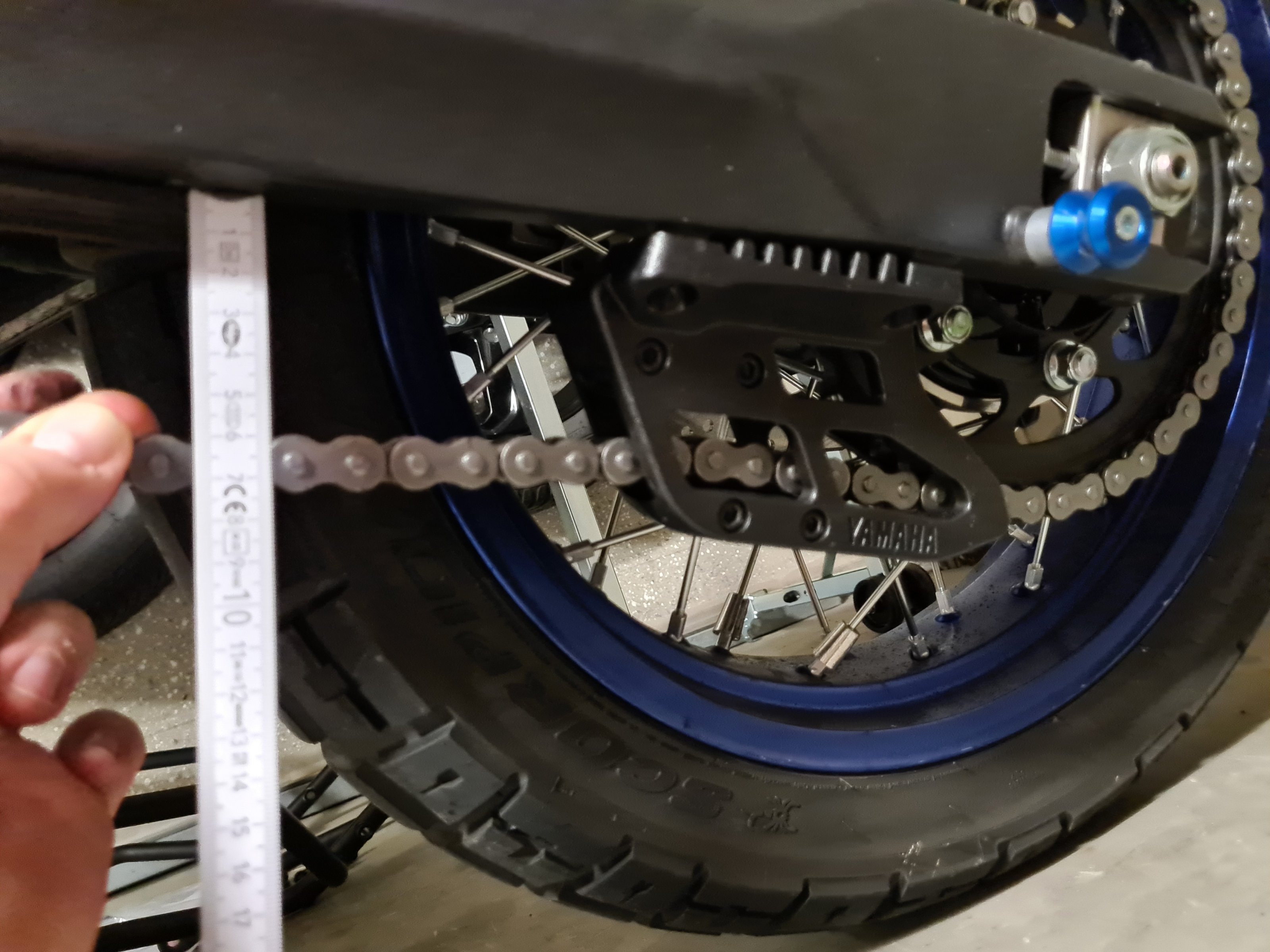

Hallo @Harald_NDS vorab vielen Dank das du dir und auch einige anderen sich die Zeit nehmen meine Fragen zu beantworten. Gerade deine Erklärungen sind sehr ausführlich und nachvollziehbar 👍👍👍 Bei meinem Kettenspanner handelt es sich um das Original Teil wie auf dem ersten Foto von dir. Ich baue dieses morgen wie empfohlen ab und messe regulär die Kettenspannung. Hier bin ich mir sicher das ich im Einstellbereich der BDA liege. Was mich halt ein wenig verunsichert ist die Tatsache das ich mit dem verbauten Teil bei nur noch 20mm Kettendurchhang habe und die Kette im Schleifer aufliegt. Foto kommt gleich dazu... Stellst du bitte nochmals dein beschriebenes Foto zur korrekten Kettenmessung ein...

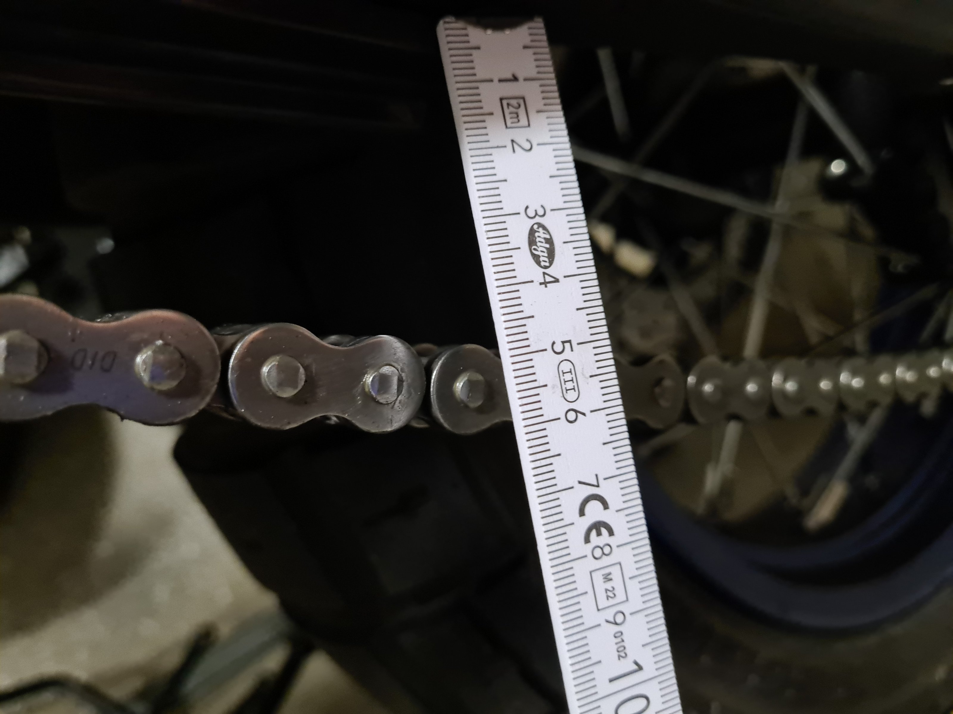

Ui engt doch mehr ein als gedacht
Bei Abgeschraubten Teil dürftest du dann fast max 80mm haben
Wäre mal interessant nun ohne zu messen , so ist das Schleifen etwas stärker weil die Kette gut aufliegt .
Würdest du knackig abseits fahren würde ich fast sagen " ist gut so " :wink:

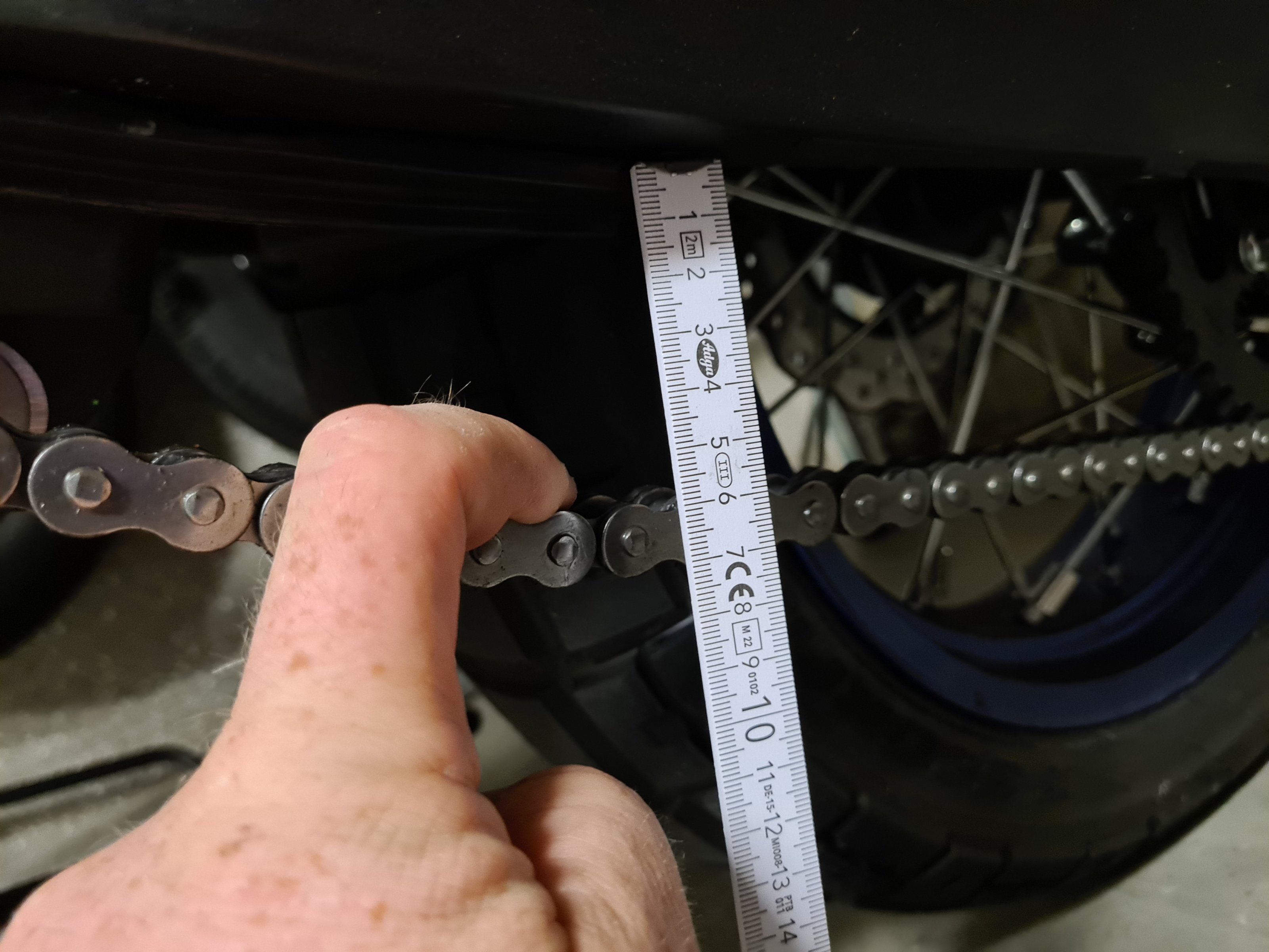

Die Neugier war zu groß. Kettenführung abgebaut, Maß bleibt unverändert 45mm zu 60mm bei Druck auf die Kette.... Also eigentlich viel zu stramm 🤨🤨🤨
hollimoto
hollimoto
24.04.2019
796
Rheinland
R1250GS ADV 40 Jahre (01-2021)
... nicht ganz, laut BDA darf ich unter Druck nicht über max 45 mm kommen.... Ich bin bei max 60mm oder habe ich einen Denkfehler....
Harald_NDS
Harald_NDS
03.09.2018
2.799
Down Under
Jepp 45 ist strammer als 60 und gemessen immer auch bei den Nieten , nicht kettenoberkante .
