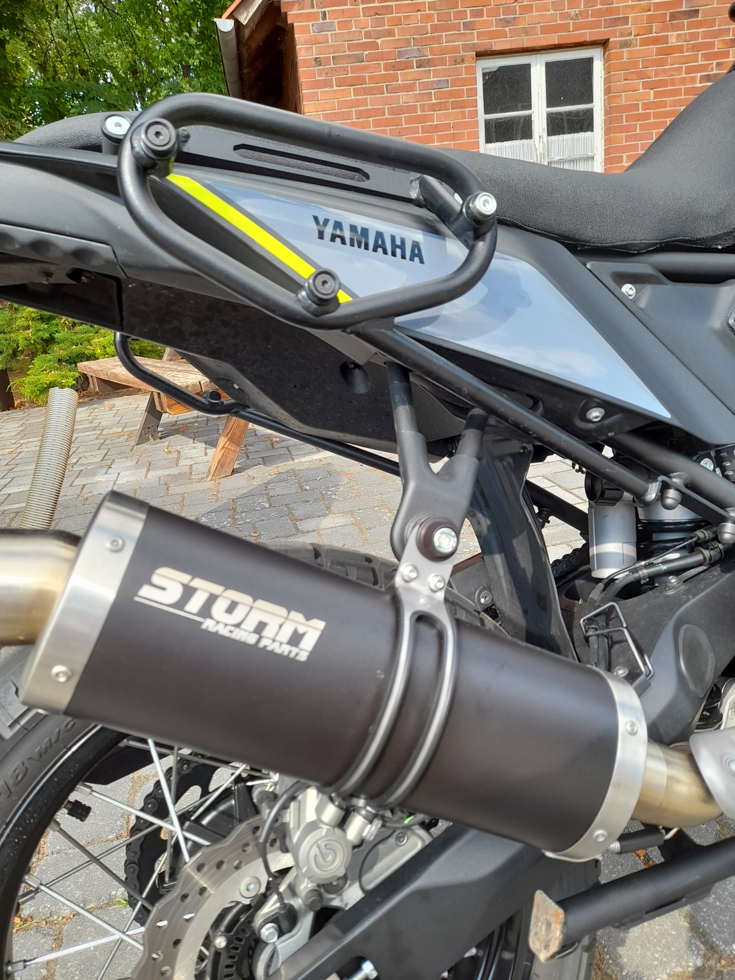

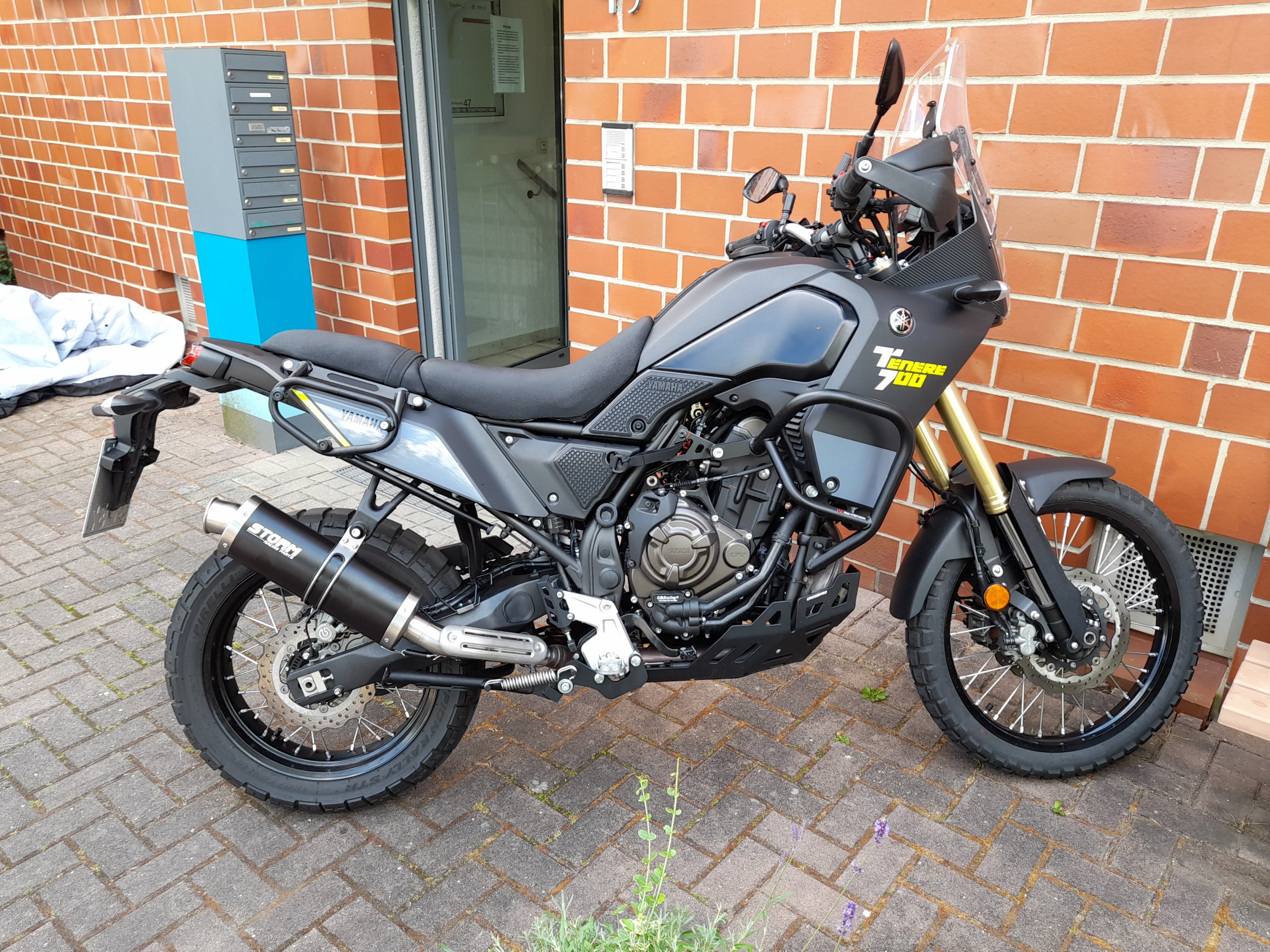

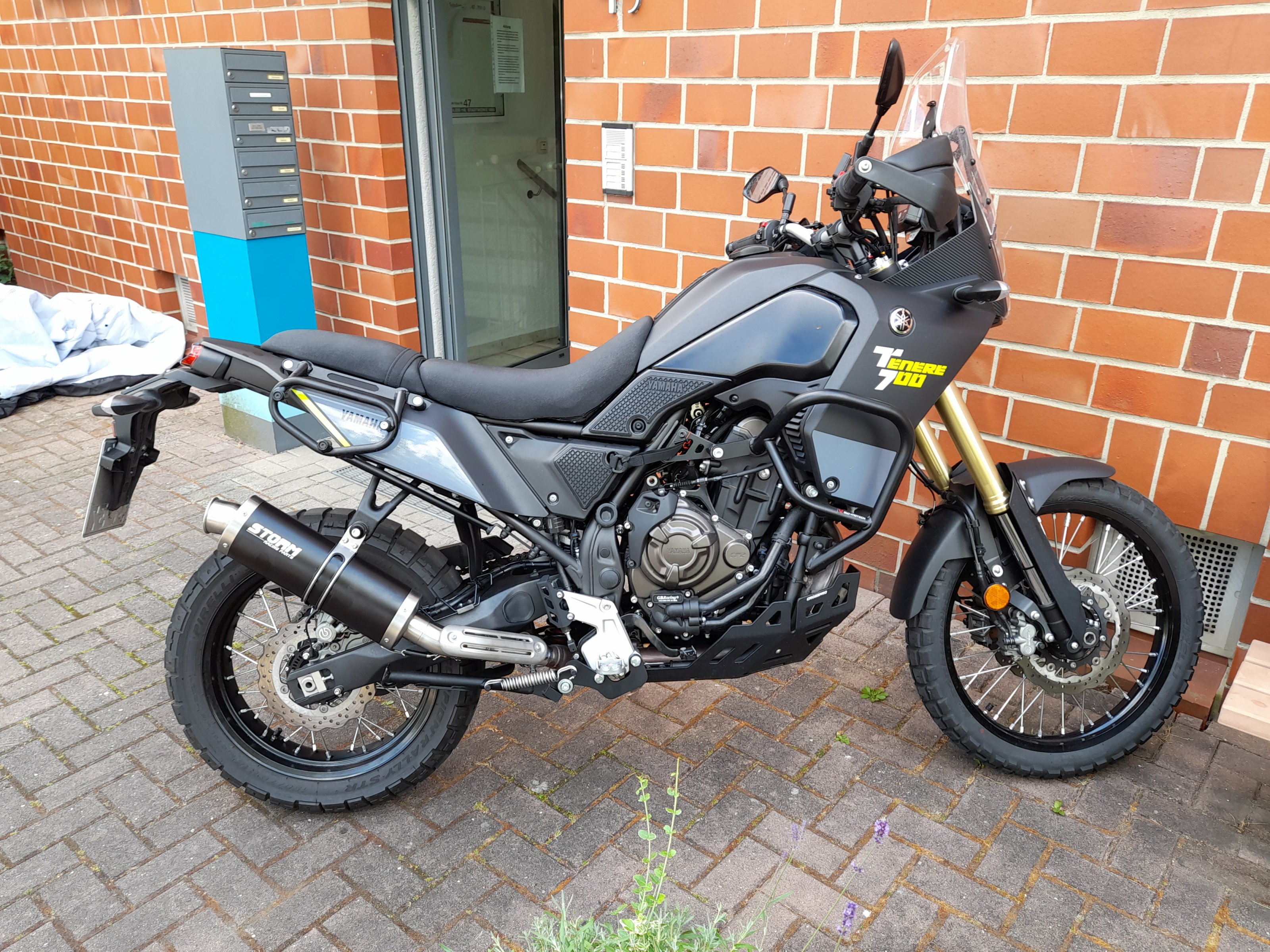

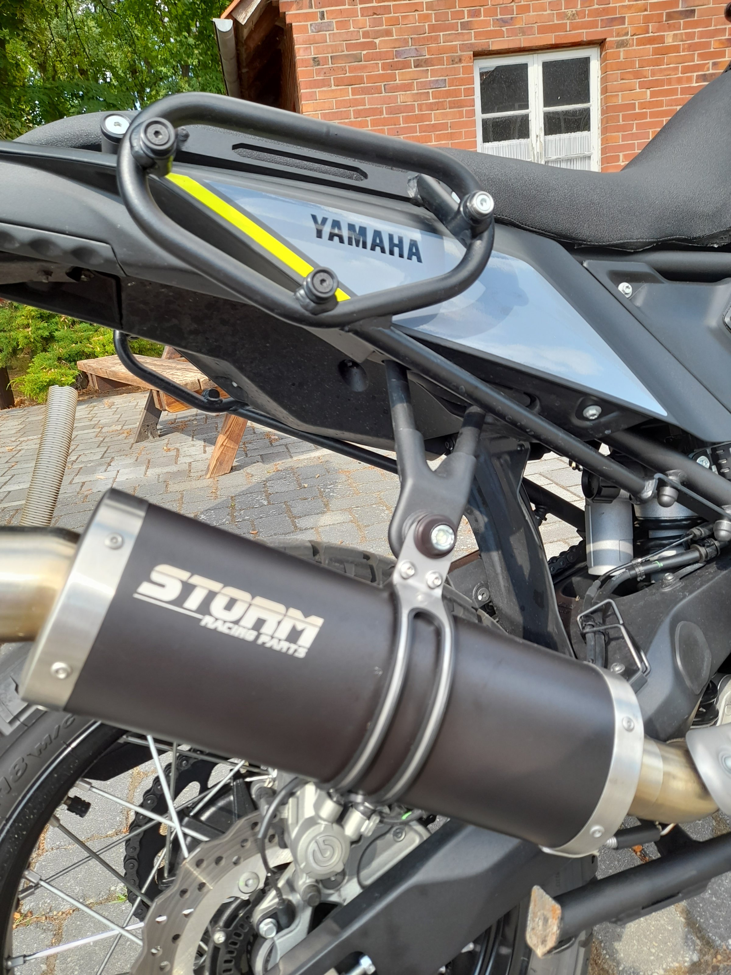

Und schon die nächste Frage:
Ich habe aktuell den OEM - Gepäckträger. Grund war, das er die Aufnahmen für meinen Givi Trekker Topcase schon dran hat.
TC nutzte ich eigentlich doch nicht mehr und der Gepäckträger ist mir viel zu wuchtig.
Was fahrt ihr denn hier so als Gepäckträger spazieren?
mmo-bassman
mmo-bassman
30.11.2013
5.882
Kassel
Nix!
Softgepäck is mittlerweile so ausgereift, dass ich damit gut klar komme. An der Ténéré sieht jeder Heckträger bescheiden aus. Wenn überhaupt, dann den kleinen von Berotech.
XTZ1960
XTZ1960
01.01.2020
3.969
Wolfsburg
XTZ Tenere 700 bj .2019, 2020 und jetzt 2021alle verkauft ,und neuerdings eine Desert Xund 1 Norden
SW Motech Dreipunkt Träger der gleichzeitig die Seitliche Sturzfunktion übernimmt,knapp 90€ je Seite. Baut schön schmal.
Gast62911
Kein Gepäckträger, sondern das Rack von Yamaha. Nimmt Tasche quer bestens auf und bietet Platz für weiteres Werkzeug in der Innenseite. SW-Motech Kofferträger habe ich auch, aber nur wenn es auf Strassenfahrt geht. Für abseits kommen Taschen dran. Der Schwerpunkt des Gepäcks rutscht nach vorne, auch ein Vorteil.
