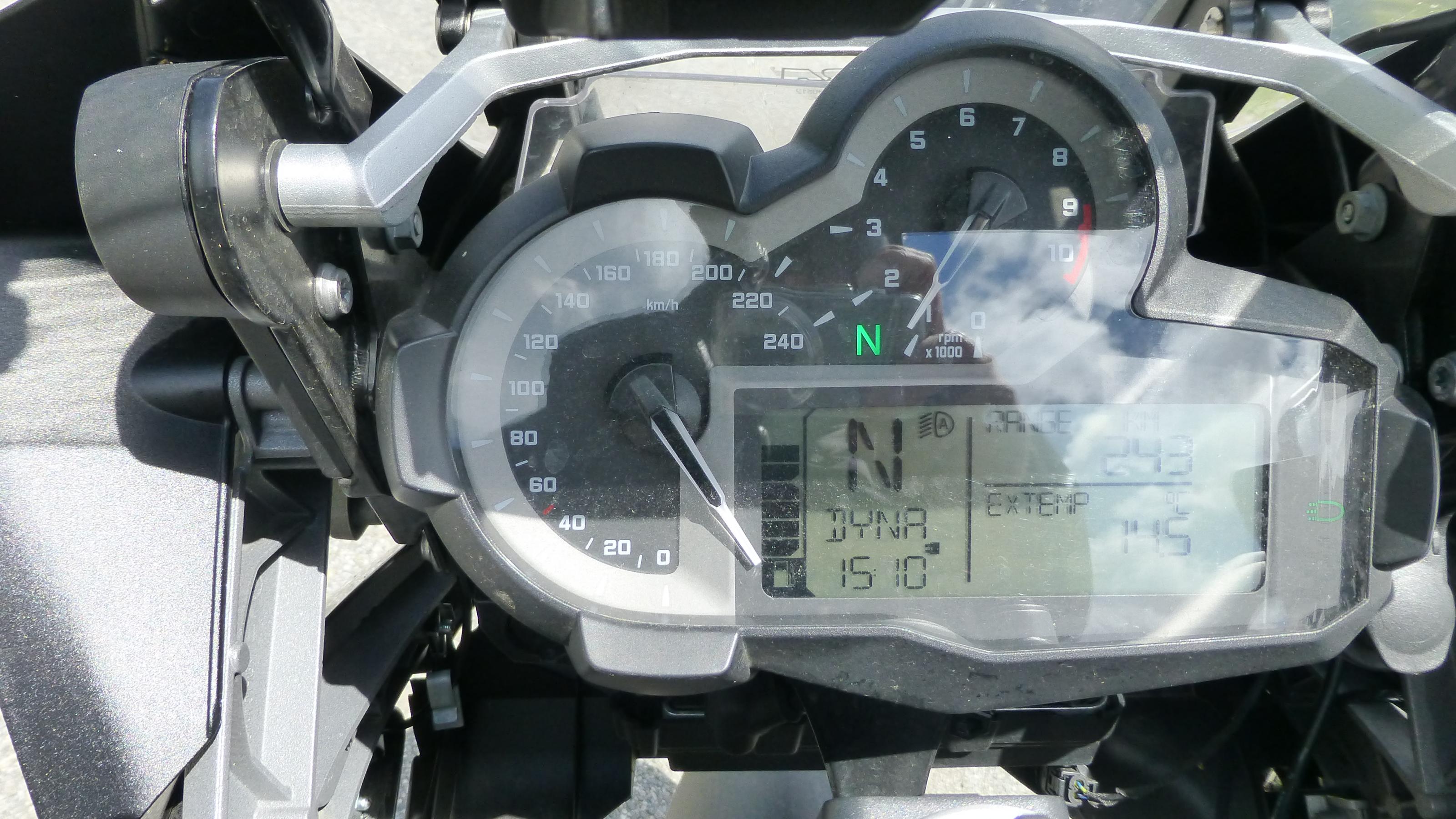

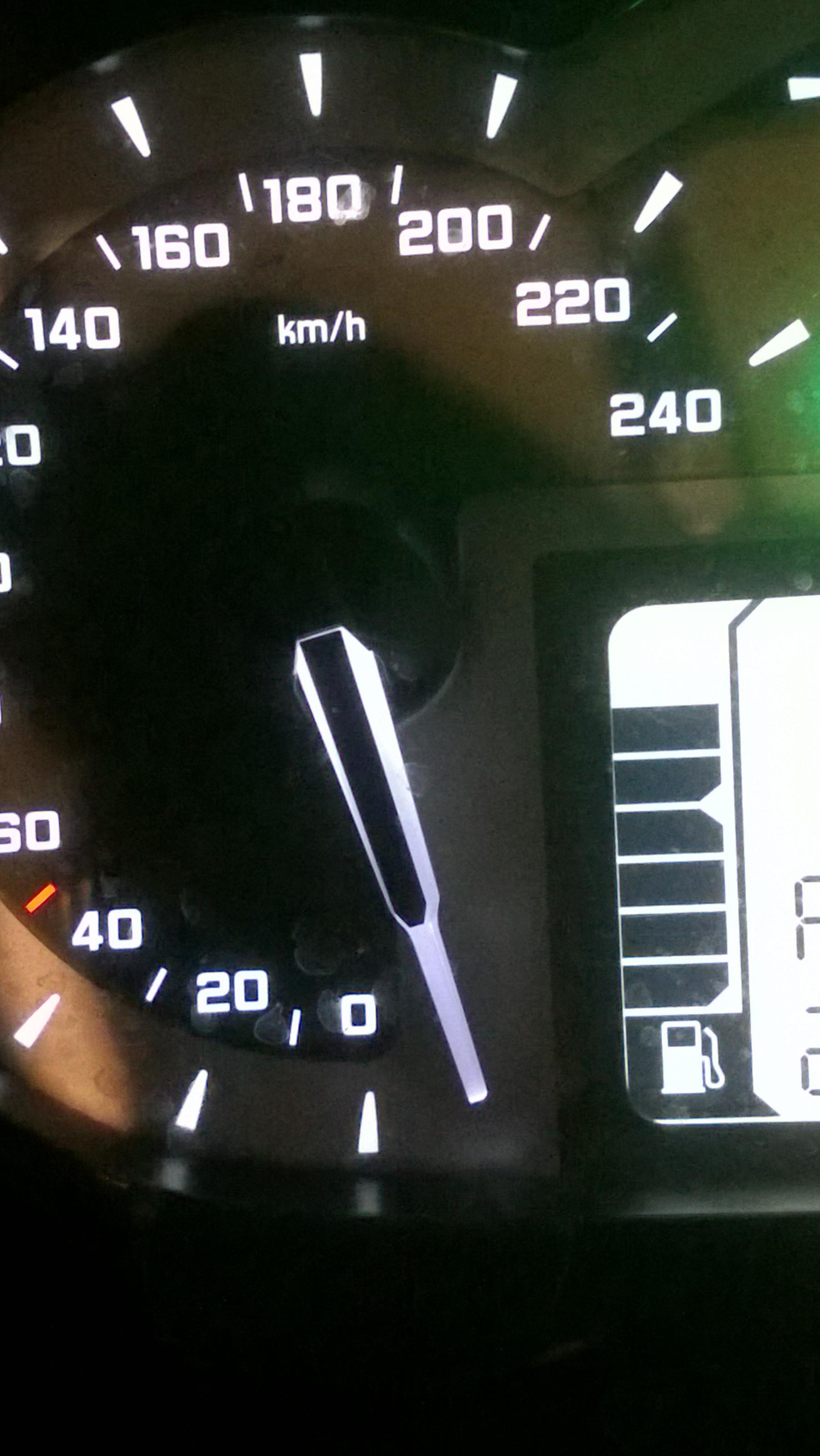

Seid gestern hab ich Probleme mit dem Tacho. Hat jemand eine Idee?
Erst ist der Blinker hinten links durchgebrochen. Stunde später zeigt der Tacho die falsche Geschwindigkeit.

Sorry Mister8bar, aber das sieht ja richtig scheixxe aus.
Ab zum Händler damit. Die sollen mitbekommen, was da so alles verreckt. Und nix vonwegen selber beheben.
Das ist so meine Idee dazu.

...sieht nach absoluter Höchstgeschwindigkeit aus. Wahrscheinlich ist der Drehzahlbegrenzer defekt.
Ging's Berg ab??
Man oh man, sieht echt seltsam aus!

Hi,
sah bei mir gleich aus. Fiel mir aber erst auf als ich in der Stadt alle Autos überholte und mich gewundert habe das alle 30 fahren ;) . Gab beim Händler dann ein neues Kombiinstrument auf Garantie.
Gruß Martin.

Bei mir das gleiche, kombiinstrument wurde erneuert. Mittlerweile der vierte rückruf. Nur das getriebe ist immer noch in den ersten 3 gängen schlecht. Leider keine lösung seitens bmw in sicht.

Das neue Instrumenteneinheit ist bestellt und wird diese Woche eingebaut.

Im BC Custom einstellen. Im Navi wird die Geschwindigkeit ebenfalls angezeigt. Das war das kleinere Problem.
Inzwischen wurde die gesamte Instrumententafel ausgetauscht.

Komme gerade von einer netten Eifel Tour zurück und muss sagen, irgendwie scheinen heute alle die Ruhe weg zu haben. In den Ortschaften schlichen alle mit 30 KMh durch die Gegend. Doch was soll ich sagen, nach kurzer Zeit fiehl mir auf, dass mein Tacho ein kleines Manko aufwies. Er zeigt auch ca. 20-30 KMh zu langsam an. Werde Morgen dem freundlichen mal wieder einen Besuch abstatten und meine Wassermaus zum 5 mal wg. einem Defekt wohl dalassen müssen. Es fängt langsam an zu nerven. Undichter Bremsflüssigkeits Behälter 2 mal weggegeben, linke Schaltereinheit, Halteblech Simmerring, Schaltpiltz tauschen und jetzt Tachonadel bei gerade mal 17600 Km. Was mag wohl als nächstes kommen?

Immer? Oder bei 50? Und dann bei 100 anders?
Wie geprüft? Mit Navi als Vergleich?
Und wo? Die Nadel und/oder die Digitalanzeige?
