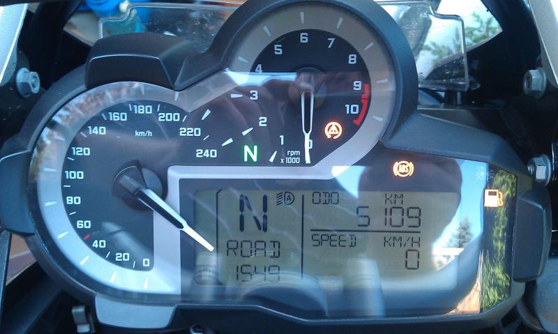

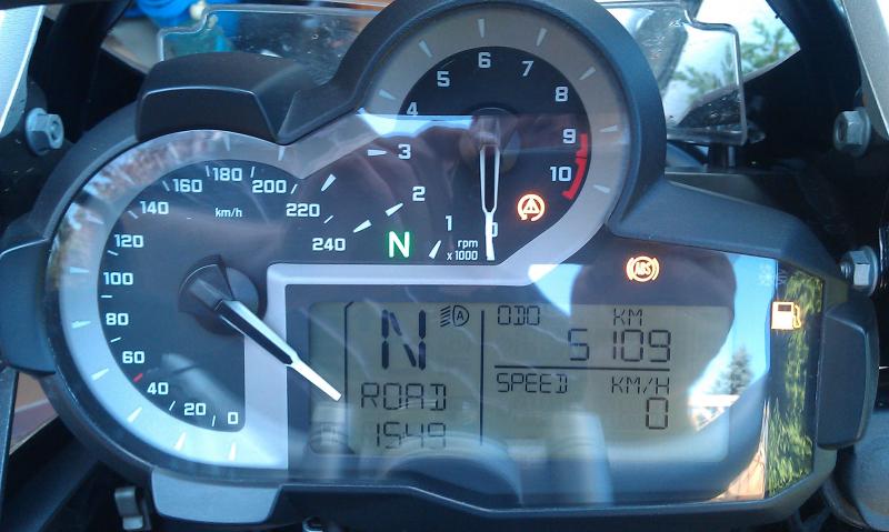

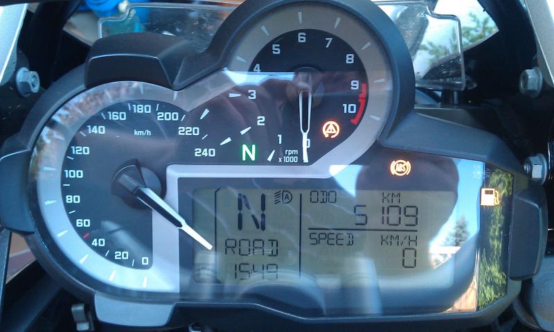

Kann ich dir bestätigen, derABS Sensor wird zur Ermittlung der Geschwindigkeit mitgenutzt...dessen Signale(Impulse) werden über die Bordcomputer CPU in Geschwindigkeit km/h umgerechnet und im BC in der Digitalanzeige(custmized settings) angezeigt. Der BC gibt dann auch die Steuersignale an den Schrittmotor des analogen Tachos welcher entsprechend über die Welle des Schrittmotors und somit der Nadel die Geschwindigkeit auf der Rundskala anzeigt. Die Nadel wird in meinem Fall (Foto zuvor) auf der Welle durch Erschütterungen verrutscht sein, da während der Fahrt die Nadel die Geschwindigkeit anzeigt..nur ca. 50m/h zu wenig.
Wenn ich jetzt in Sibirien unterwegs wäre wurde ich die Kiste vorsichtig aufschrauben, die Nadel auf Null aufsetzen und mit sekundenkleber fixieren....aber so bekommt BMW das Teil auf den Hof gestellt..:cool:

Hey, hast Du meinen Tacho fotografiert?
Hab leider noch keinen Tauschtermin

Gestern wurde meine BC/Tacho-Einheit ausgetauscht. Dauert ca. 1Std inkl. des Zurückspielens aller Daten welche nur über den BMW-Service Computer eingespielt werden können, ähnlich wie SW-Updates.
Alle "Customer-Settings" im Display sind jedoch wieder selber einzurichten. Die Restreichweite /Range steht nach dem Zurückspielen aller Daten bei ca 900km und kalibriert sich selbstständig nach einigen hundert KM.
Das Teil kostet lt. meinem :) so ~ 750,-€ und man kann froh sein wenn einem das Gerät noch in der Garantiephase kaputt geht und auf Garantie ausgetauscht wird.
