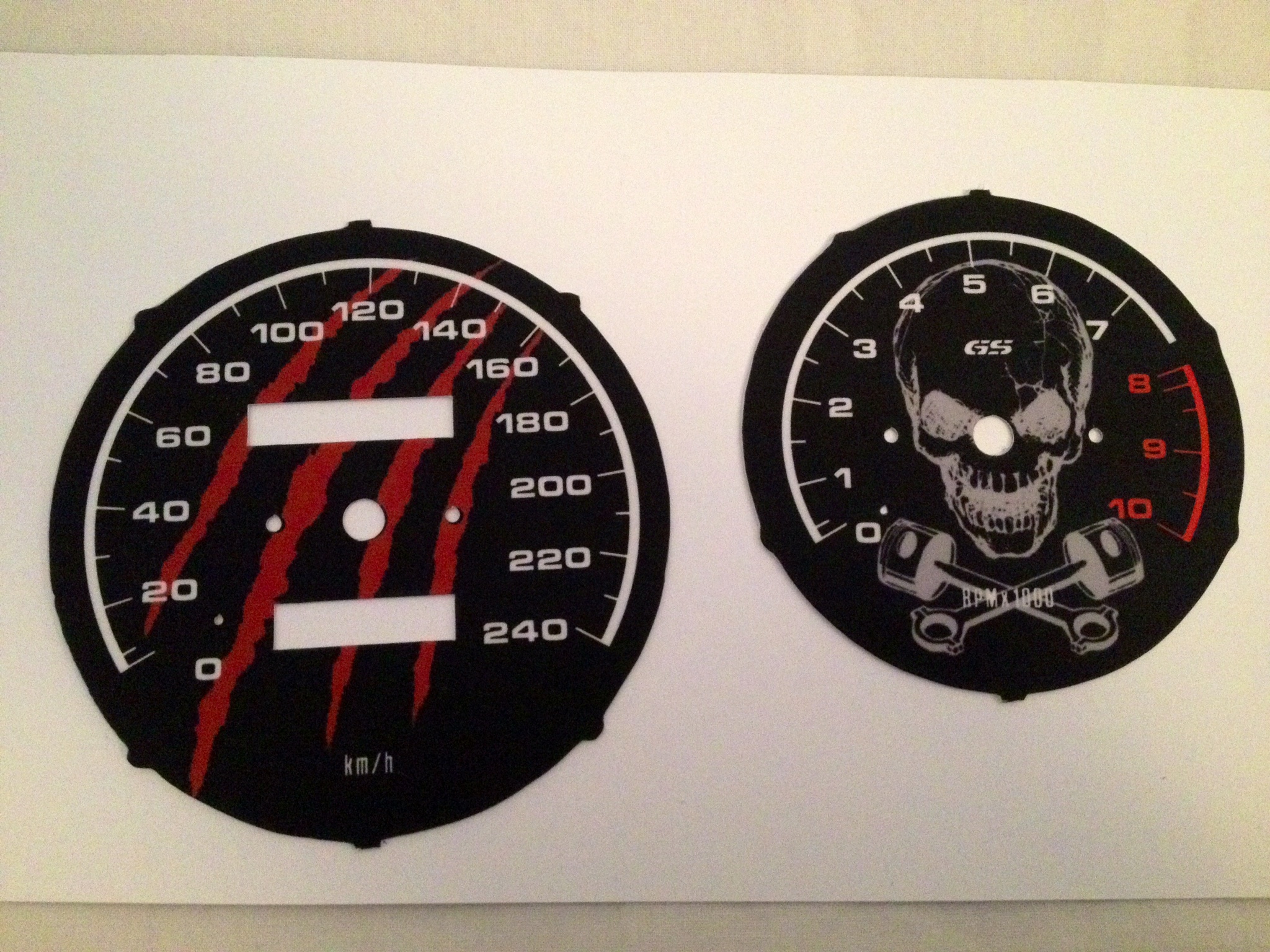

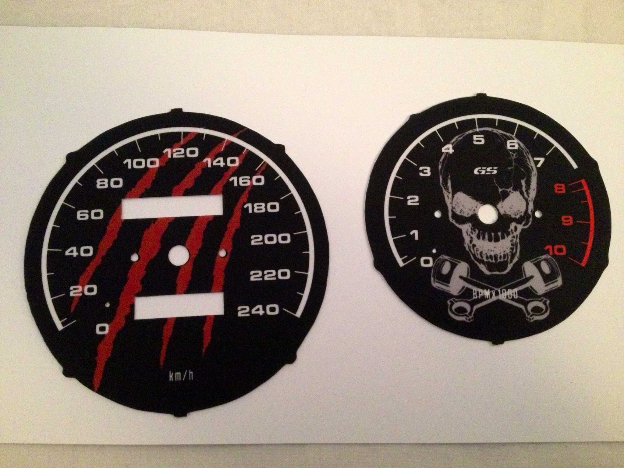

Vielen Dank für die vielen hilfreichen Tips was den Austausch der Tachoscheibe angeht! Nach anfänglichem Zögern habe ich mich nun auch entschlossen mal selbst Hand anzulegen, allerdings war mir persönlich die weiße Variante etwas zu öde...
Nun wird es diese Variante werden: einmal die finale digitale Version und dann die gelieferte fertige Scheibe im Original.
Nun also "nur" noch einbauen :rolleyes: Sobald verbaut, folgen weitere Bilder (gerne auch in besserer Qualiät ;) )
Das Tachoscheiben stammen übrigens von der Firma newtacho - kann ich aufgrund der gemachten Erfahrungen persönlich sehr empfehlen.
