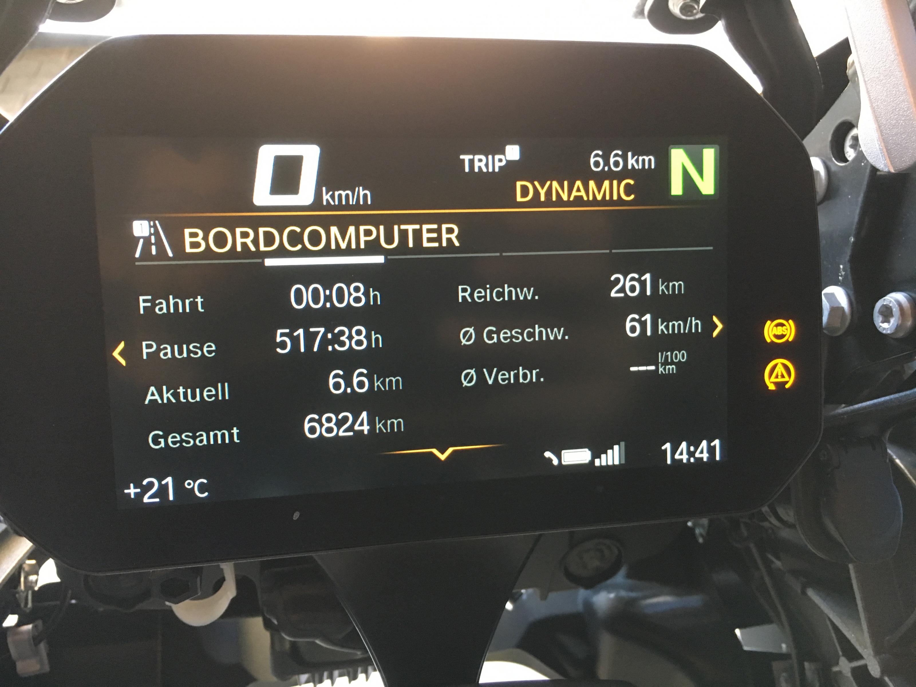

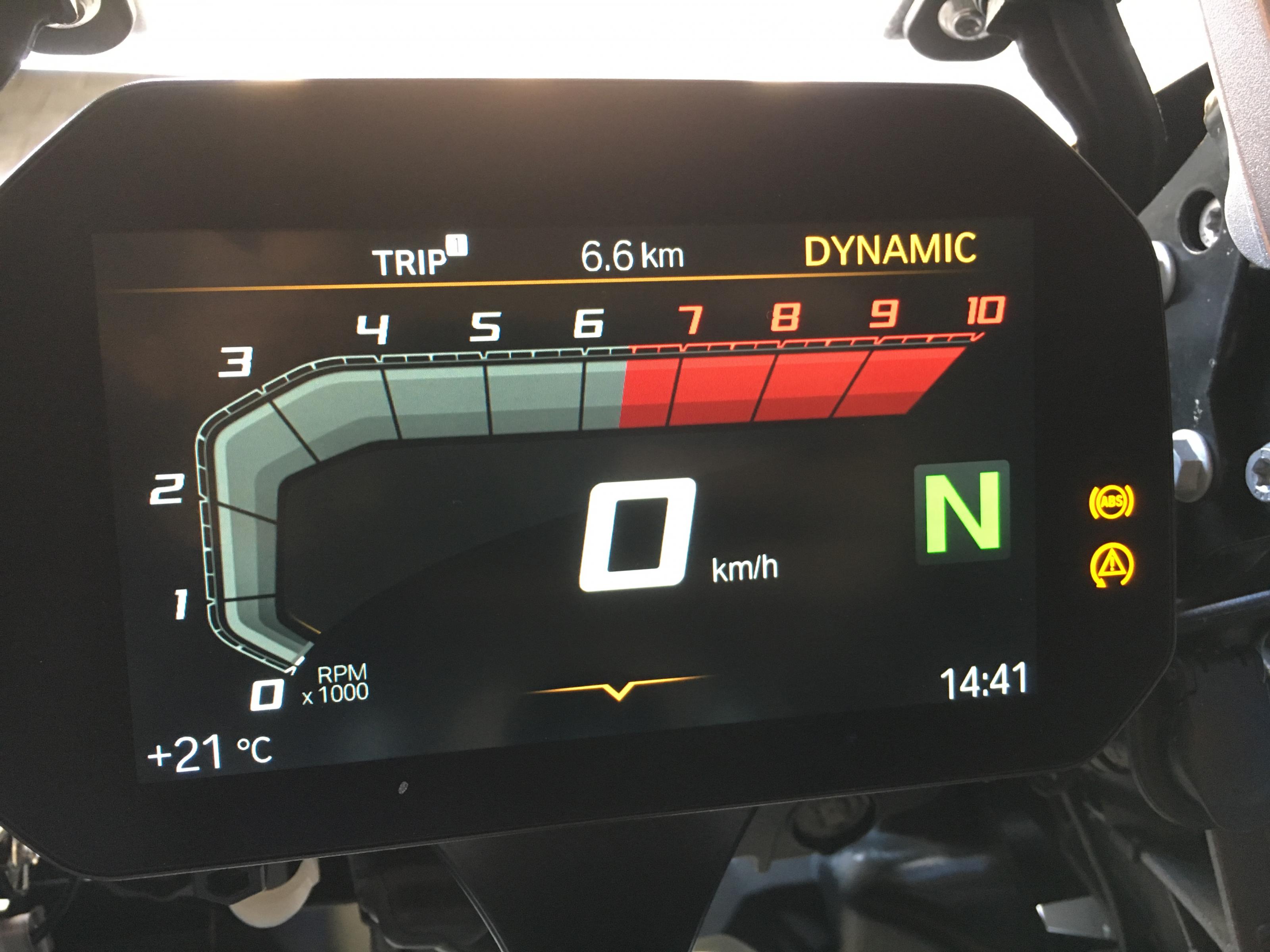

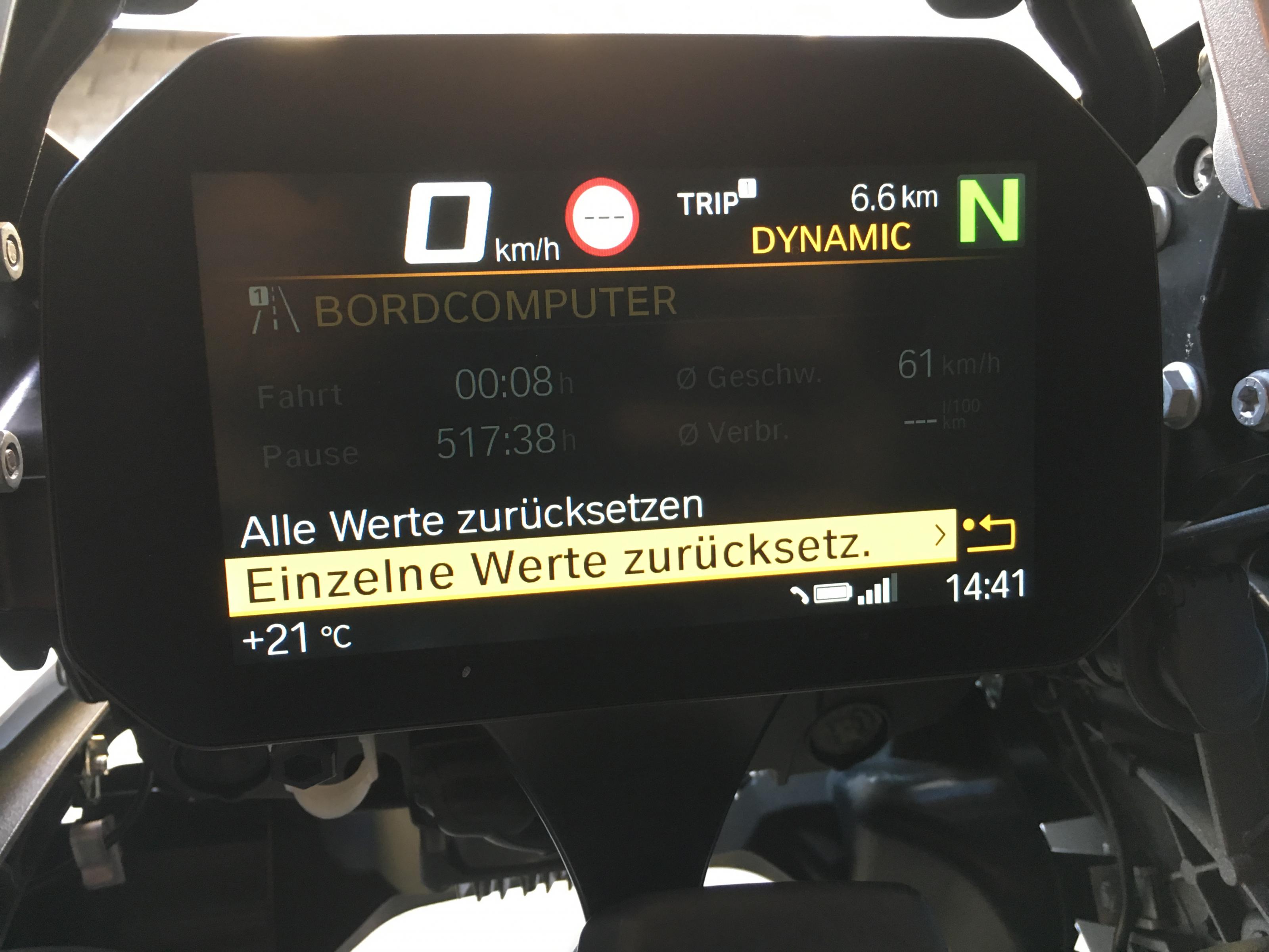

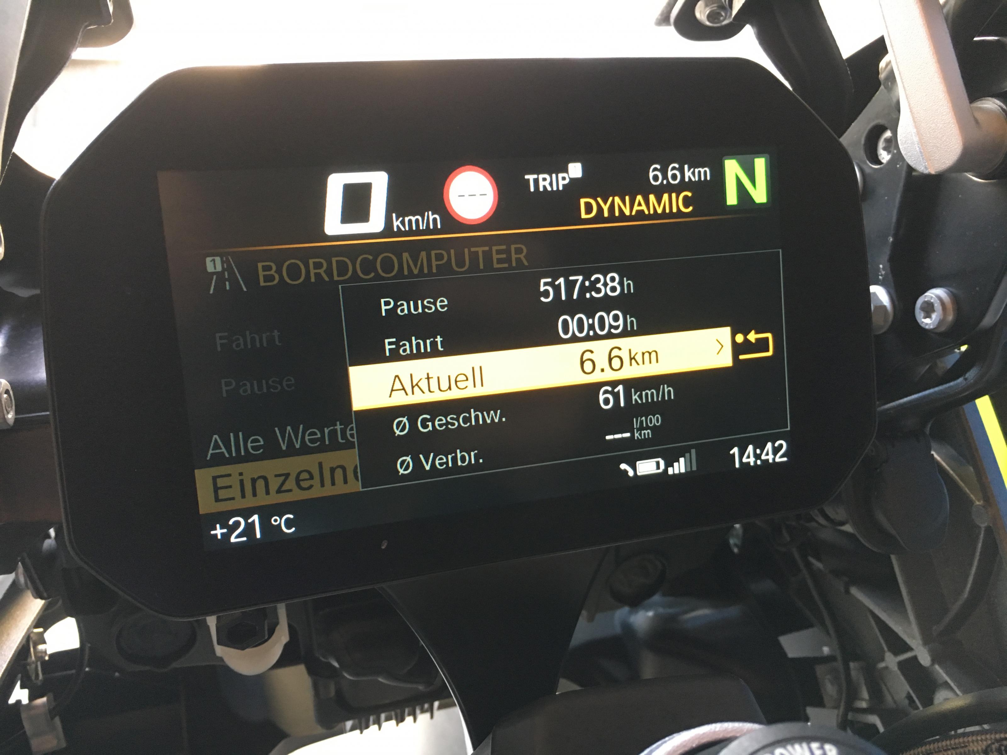

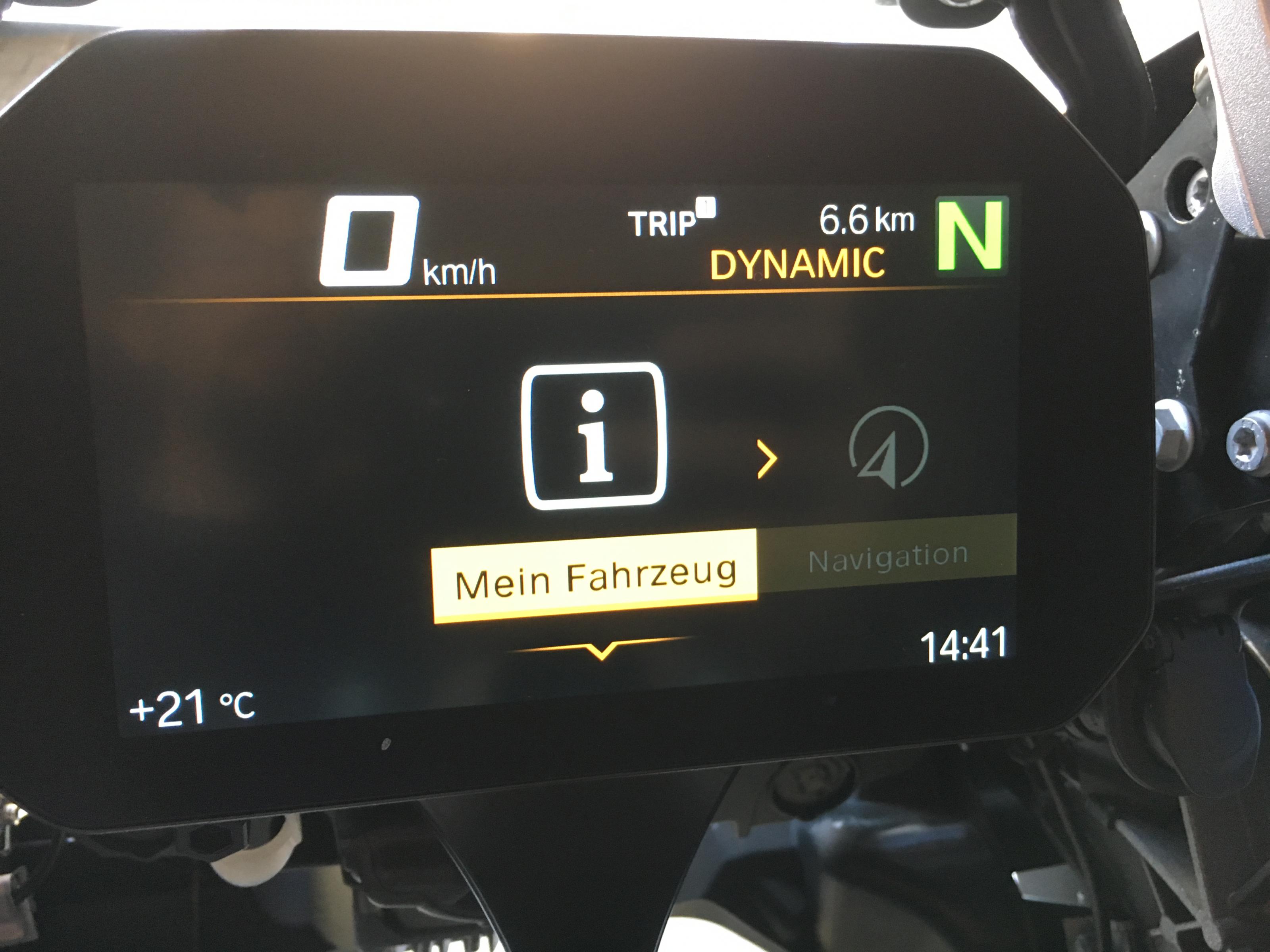

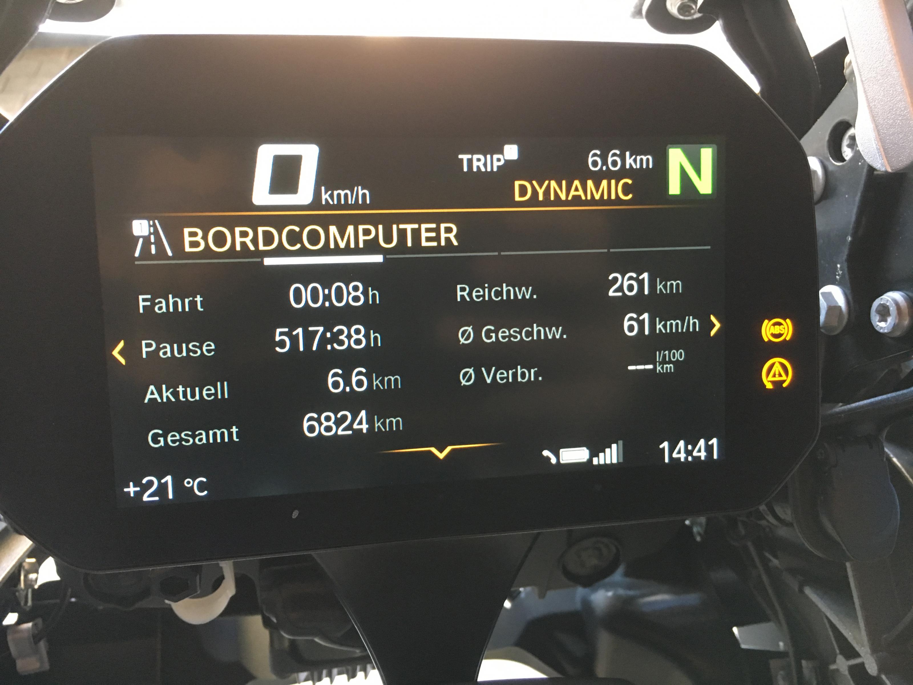

Es ist geschafft - ich konnte den Trip 1 auf Null stellen. Anbei die Fotos:
Im einzelnen Menu Taste nach unten. Einzelne Werte zurücksetzen, Scroll-Rad nach rechts, danach Scroll-Rad nach unten bis zu Aktuell, dort Scroll-Rad nach rechts und der Trip 1 ist auf Null. Klingt als etwas kompliziert und ja, der Weg ist doch etwas umständlich.
Weiter ist es doch schade, dass das niergends beschrieben ist. Man muss es selbst ausprobieren bzw. herausfinden.
Schon komisch - ich habe mir somit meine Frage zu Beginn nun selbst beantwortet. Vielleicht hilft das ja jemandem anderen da draussen.

Vielen Dank für die klasse gelungene Anleitung:jubel:
Die Bedienungsanleitung gab so gut wie gar nix her, im zweiten Versuch hat's mit der Fotoserie geklappt.
