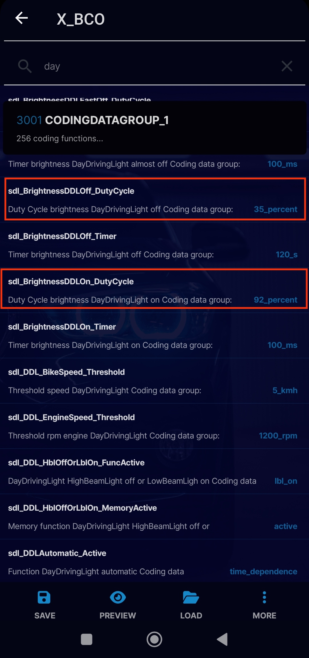

Hallo @Thargon, was hast du bei den markierten Parametern in BCO drin stehen?

Die gleichen Werte die du auch drin stehen hast.
