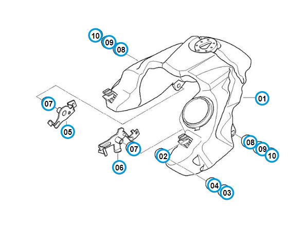

ich muß das Thema wieder nach obenhohlen:
Ich wollte den Tank für die Überprüfung der Saugstrahlpumpe abbauen, was sich aber etwas schwieriger gestaltete.
bei der Position 10 bin ich mir nicht schlüssig, was das für eine Senkschraube sein soll?
hat die einen 5er Inbus, der schon rund ist - da geht der Inbus nämlich durch, ein 5,5er passt nicht und einen Torx reinschlagen geht nicht, weil die Auffhängung 5/6 Federt
hat da noch jemand eine Idee?
geht wohl nur Ausbohren??
Eigentlich will ich den Tank ja nicht demontieren, aber anders komme ich nicht in den Tank.
es gehen zwar die Überwurfmuttern links und rechts vorne ab, aber ich bring den Einsatz nur etwas raus, weil es sich dann an der Halterung des Schnabels "zwickt" :mad:
und wenn die Einsätze drin sind, kann ich die Saugstrahlpumpe nicht kontrollieren bzw. ob die Schläuche fest sind.

Könntest in den breiten Rand ein oder mehrere kleine Löcher bohren und mit einem Körner/Austreiber/Splintentreiber und einem Hämmerchen die Schraube aufkloppen.

Hallo
kann gerade nicht nachsehen aber es sind definitiv Inbus
