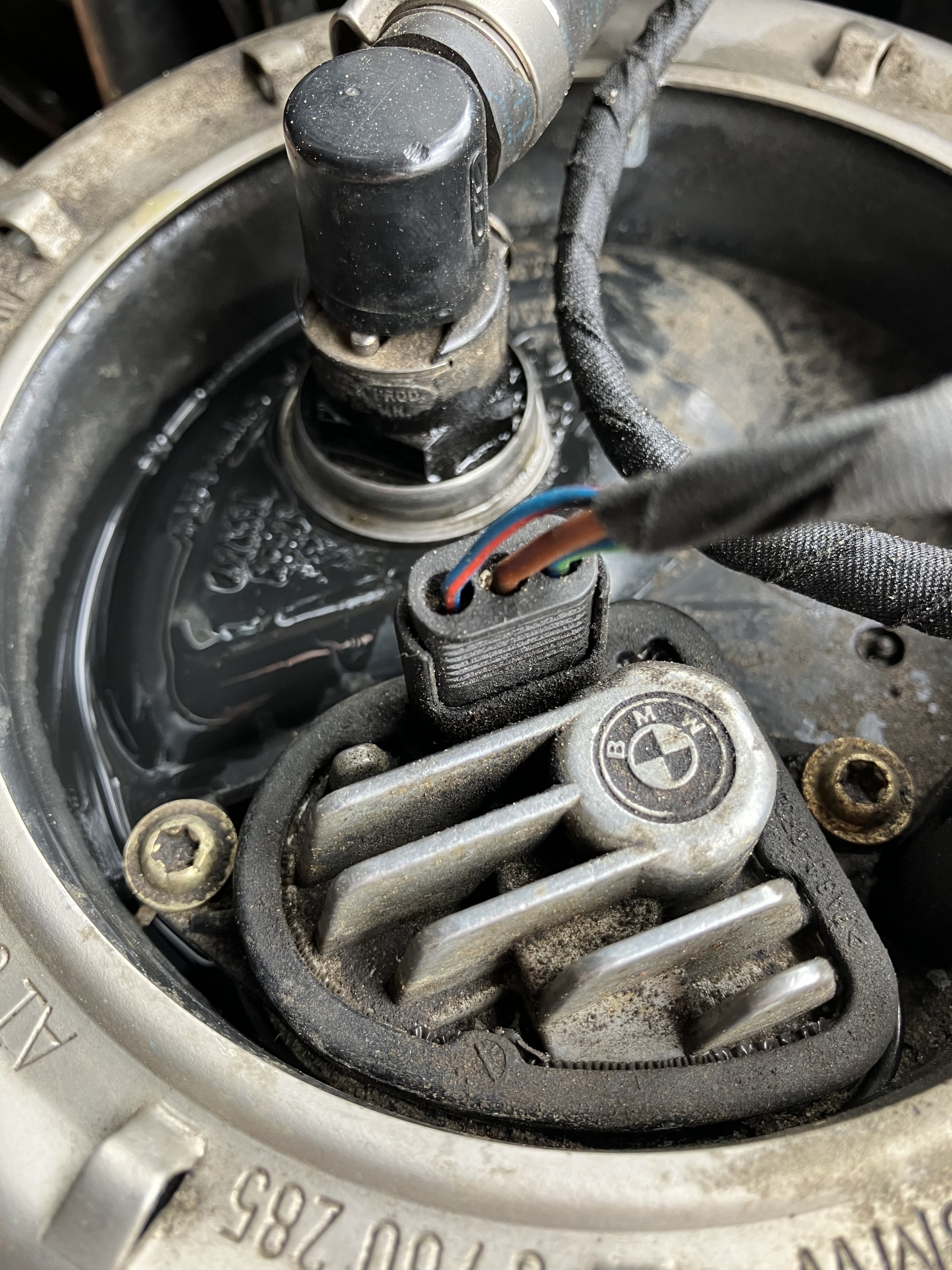

Meine hat es auch erwischt. Benzin läuft unten um/an dem Metallring aus.
Wird vom Freundlichen auf Kulanz gemacht.

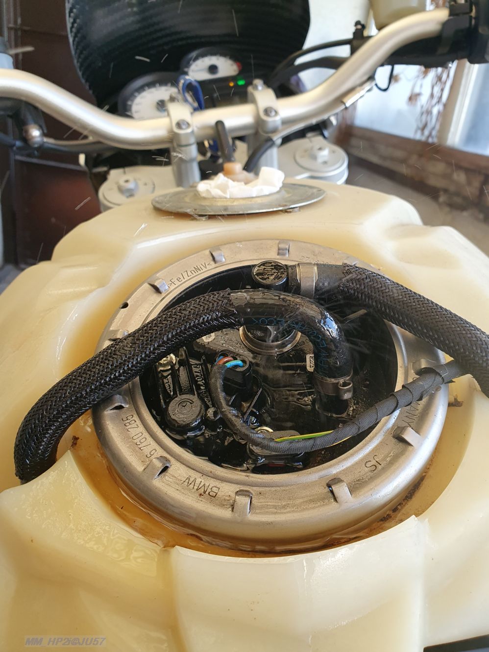

An meiner MM_11/2008 war der Stutzen am Tank auch undicht.
Ist nach meinem Umzug, von BMW-Leipzig ohne Probleme kostenlos erledigt worden.
