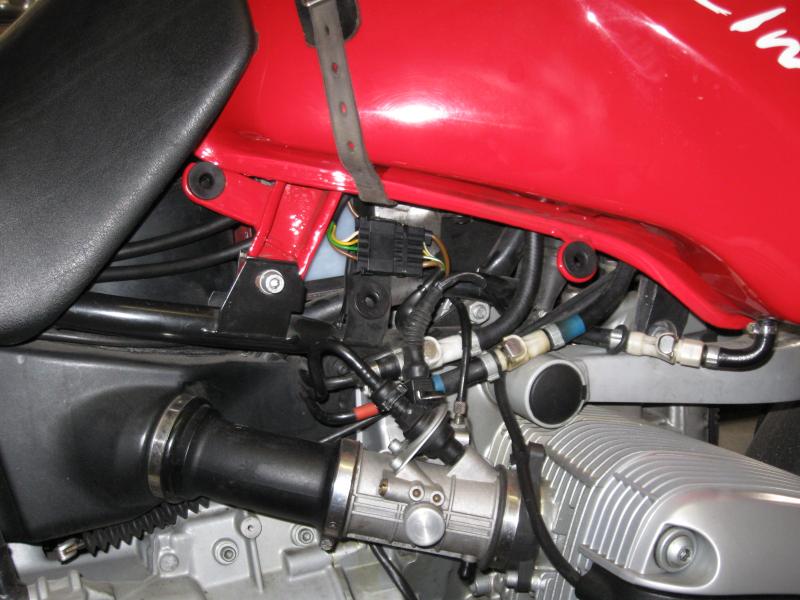

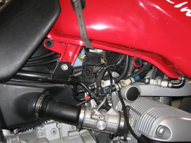

mal ne produktive Frage: hat jemand schon ne praktikable Lösung verbaut, die beide Tankhälften voll nutzbar macht?
Saugstrahlpumpe oder Y lon Schlauch oder so was?
Immerhin würden 30-50 km Reichweite mehr rauskommen bei mir.
Y Schlauch mit 2 Enden in die beiden Hälften und Stöpsel oben drauf müsste doch gehen? Wie hängt man den dann oben am Tankverschluss auf?
teileklaus
teileklaus
13.07.2010
11.037
74847 Obrigheim Neckar
R1252 R Mod 2012
danke Rainer für dei Bilder, das traue ich mich nicht, anzubohren und einzulöten/ schweißen.
Die Verbinder würde ich dann auch lieber in Metall sehen, die aus Plastik sind anfälliger.
Obwohl ich auch 2 in Plastik habe.
