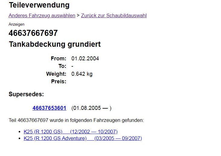

Hi, kann mir jemand sagen ob die Tankabdeckung der 2007 R1200GS Normal und Adventure identisch sind, passt das bei beiden?

Danke aber das hilft mir nicht wirklich weiter.
Möchte meine original Tankabdeckung gegen ein Carbon austauschen, ist allerdings von einer normalen GS.

Ne, hast mich nicht richtig verstanden. Wenn ich dem link folge und meine Fahrgestellnummer eingebe, zeigt es mir nur an welche Tankabdeckung bei mir passt aber nicht ob es auch bei der normalen GS passt. Ich möchte von jemandem eine gebrauchte Carbon Tankabdeckung kaufen die aber von einer "nicht" Adventure stammt.

oldman63 hat's Dir doch schon mundgerecht herausgesucht und sogar als Bildchen angehaengt!
Wenn Du bei eigener Suche (D)ein aktuelles Teil mit der zugehoerigen Ersatzteilnummer gefunden hast, gibt es doch im ETK die Moeglichkeit unter Teileverwendung (in dem Fall "nach Teilen") nachzusehen, zu welchem weiteren Motorrad dieses Teil noch passt.
Mehr brauchst Du doch nicht, wenn hier die Uebereinstimmung zwischen Deinem und dem anderen Moped gegeben ist, bist Du schon am Ziel.

Beim 2007er Modell sind die Teile identisch. Lediglich die Löcher für die Winglets müssen noch gebohrt werden.

Eieiei, hatte das Bildchen auf dem Handy nicht gesehen und bin nur dem link gefolgt.
Sorry und danke!
