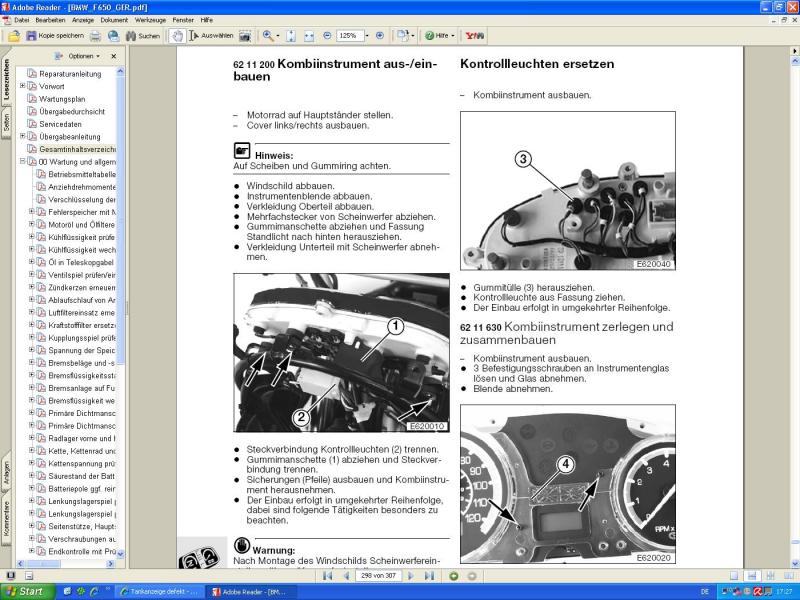

So wie es scheint, ist das Lämpchen der Tankanzeige bei meiner 650 GS defekt. Kann es sein, dass ich zum Wechseln die gesamte Verkeleidung rund um Tacho und Co abbauen muss
Kann mir da jemand helfen
Gibt es irgendwo eine Anleitung
