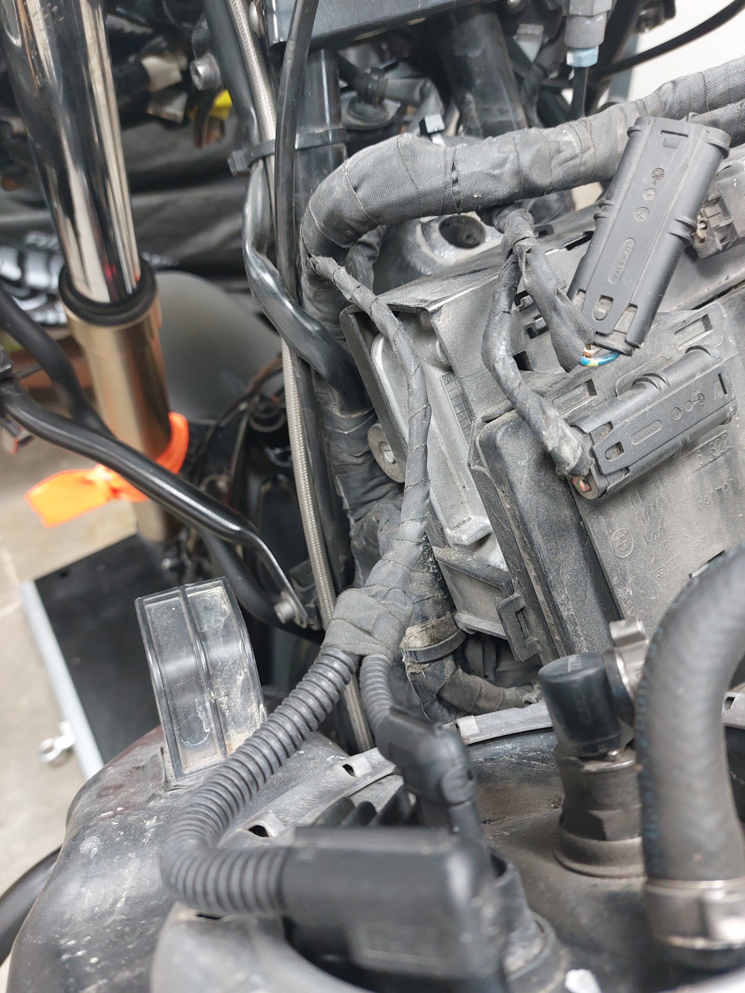

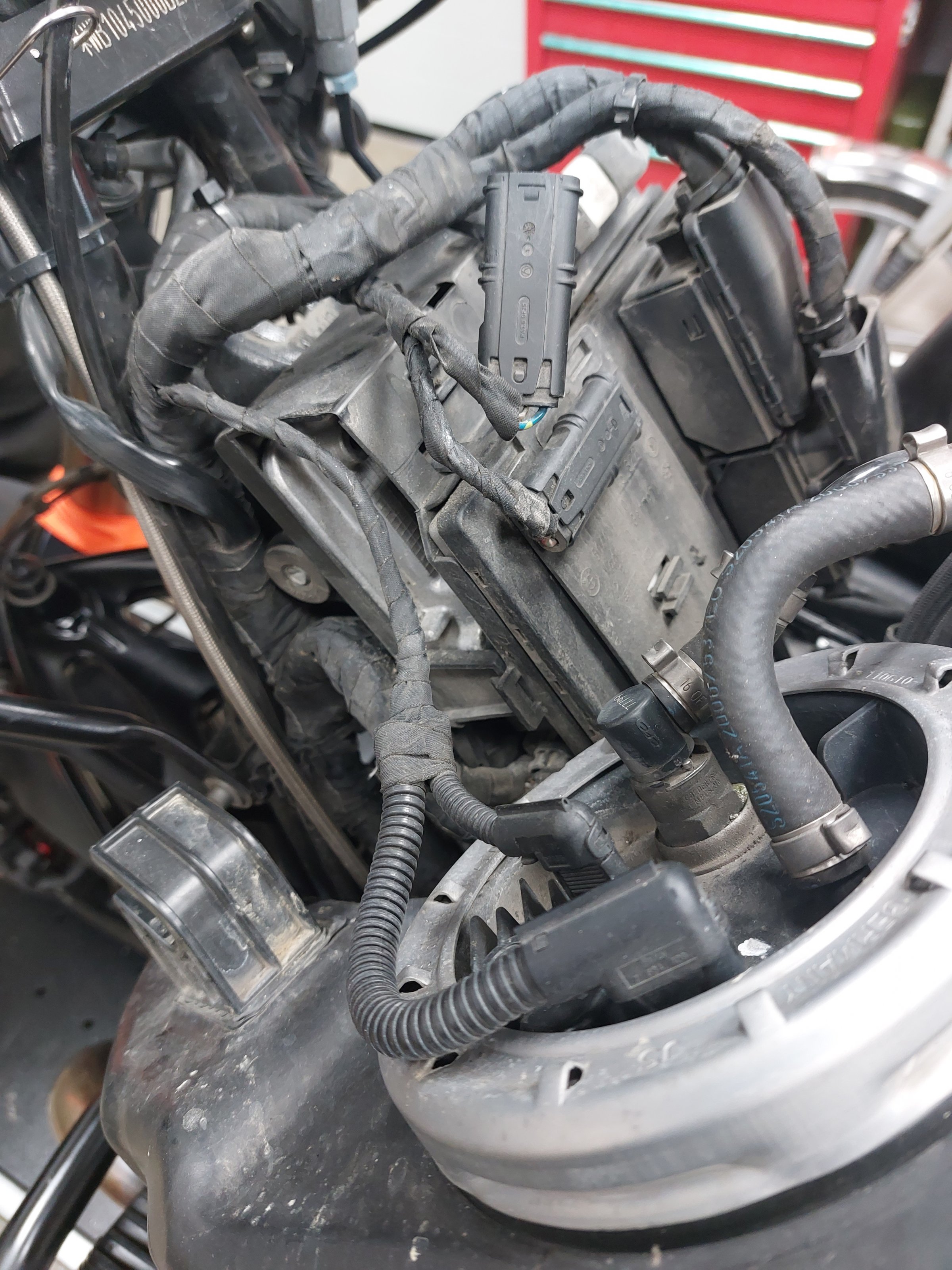

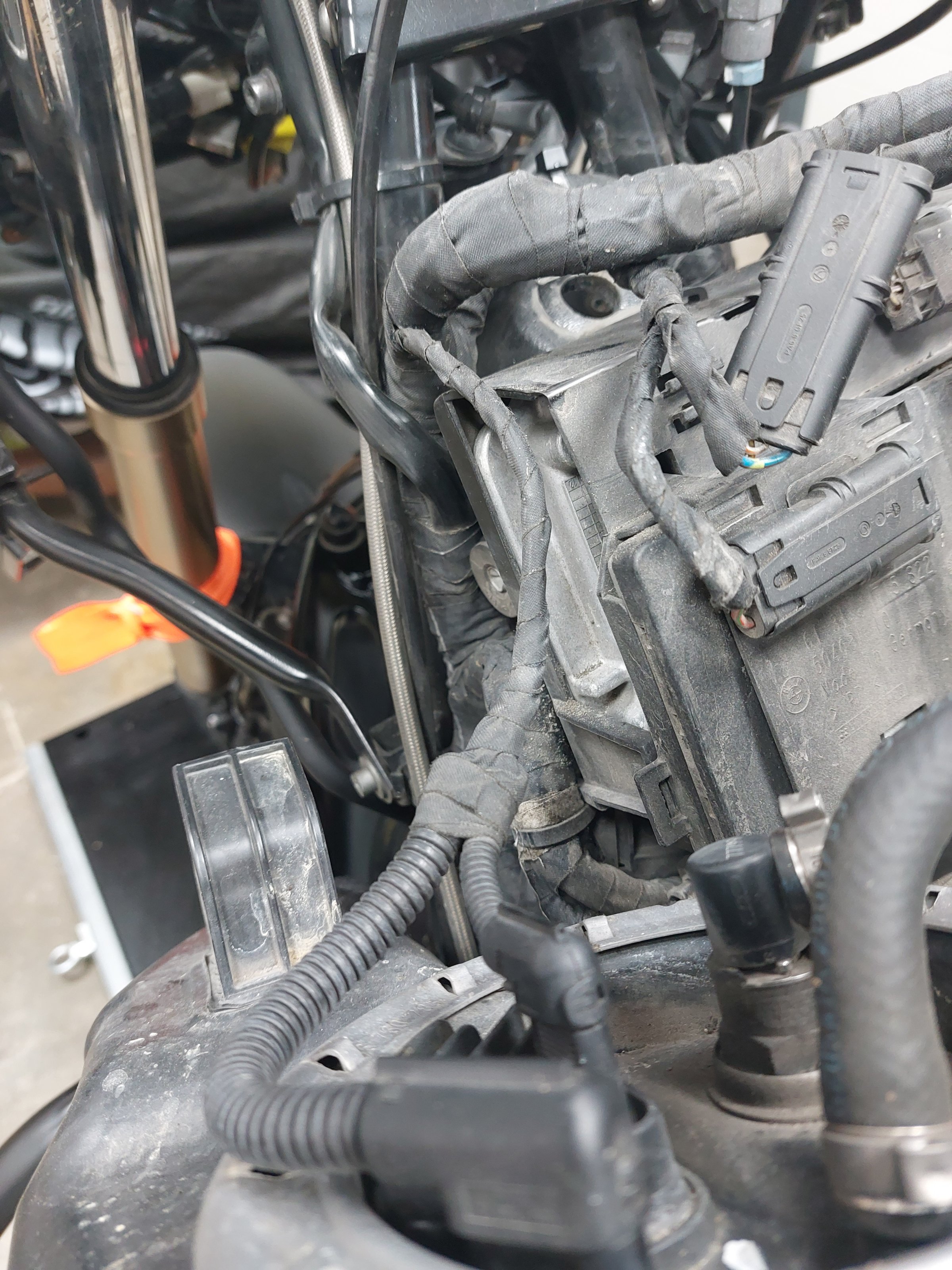

Ich habe bei mir gerade den Tank runter.

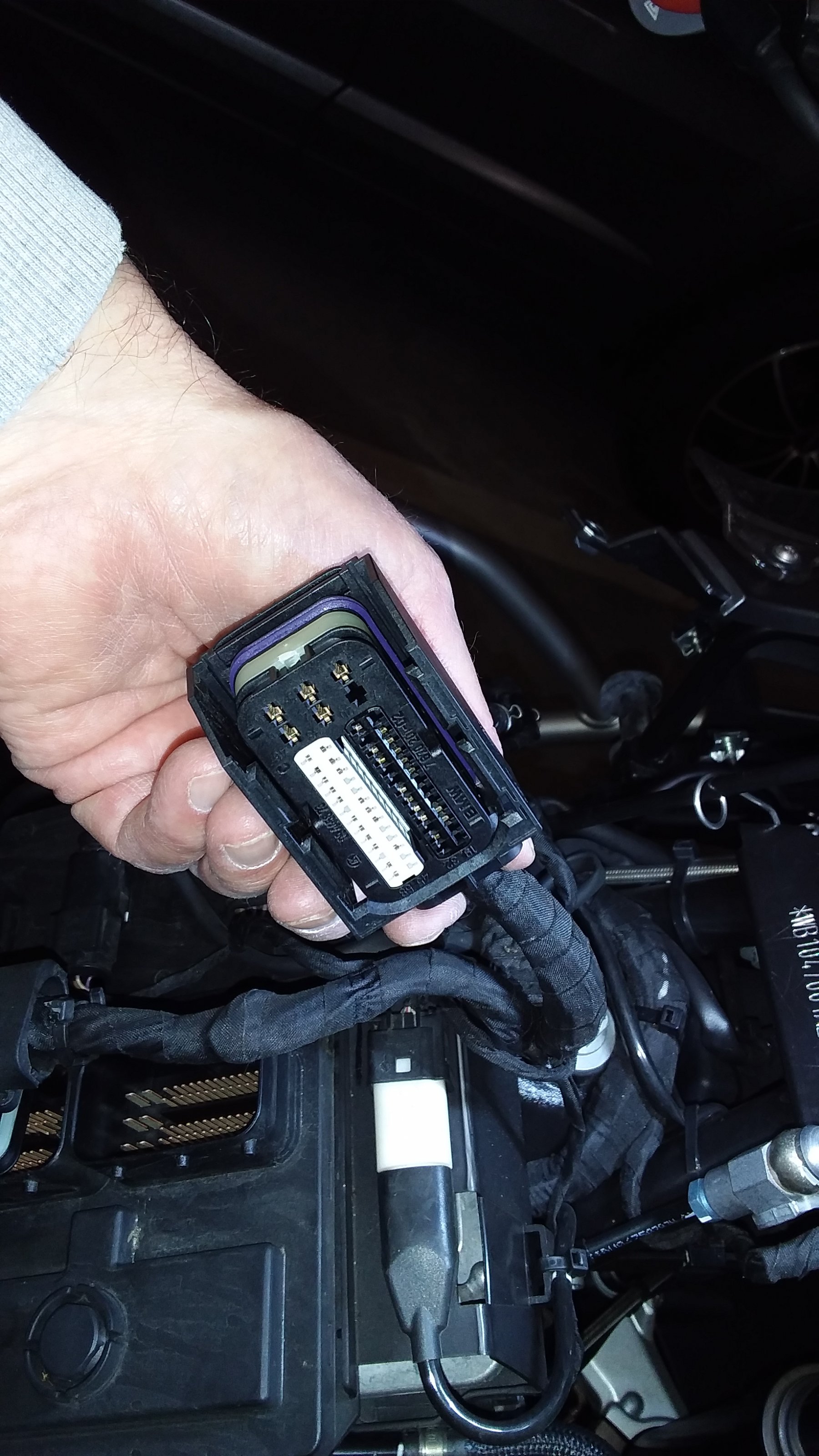

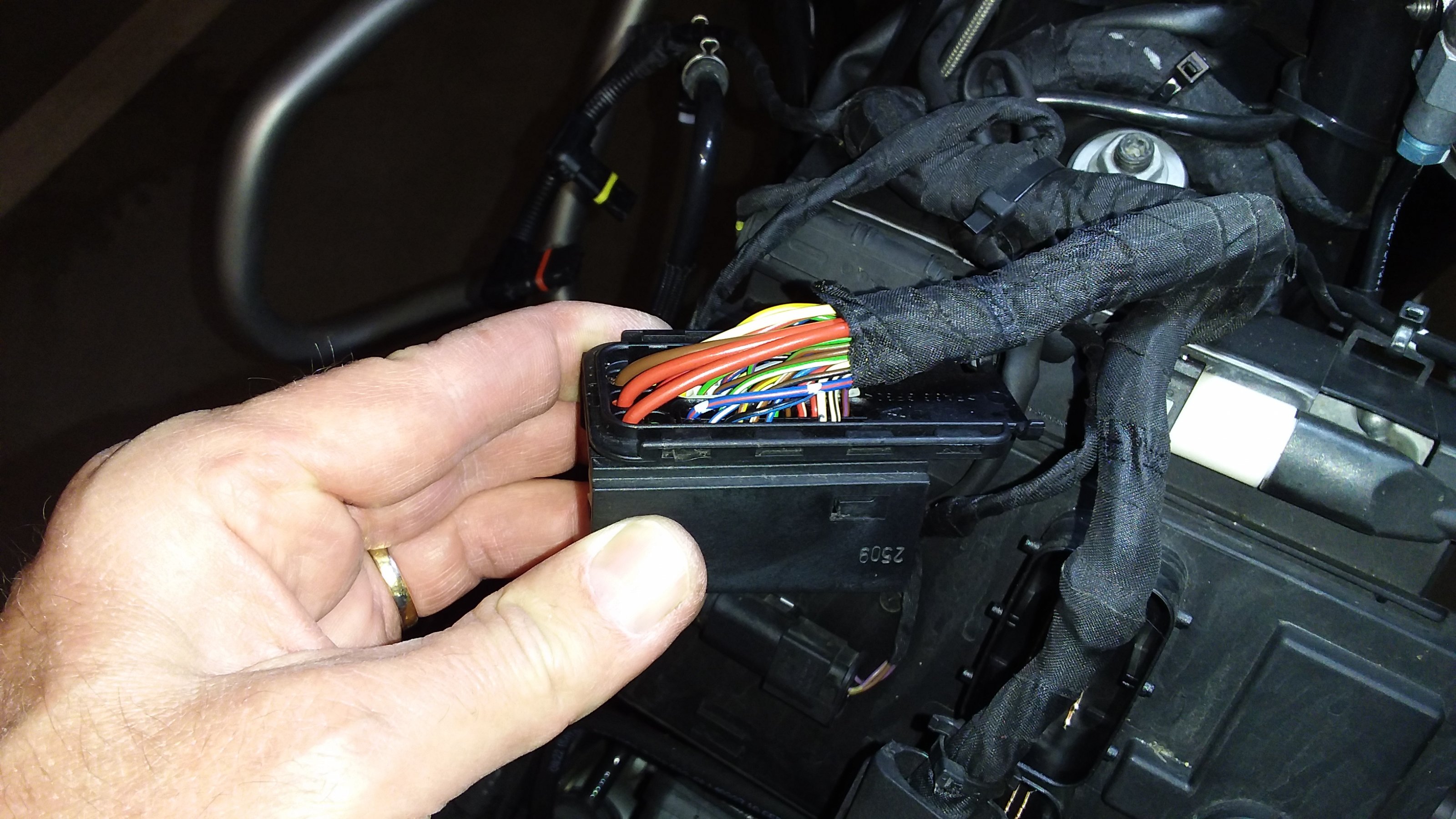

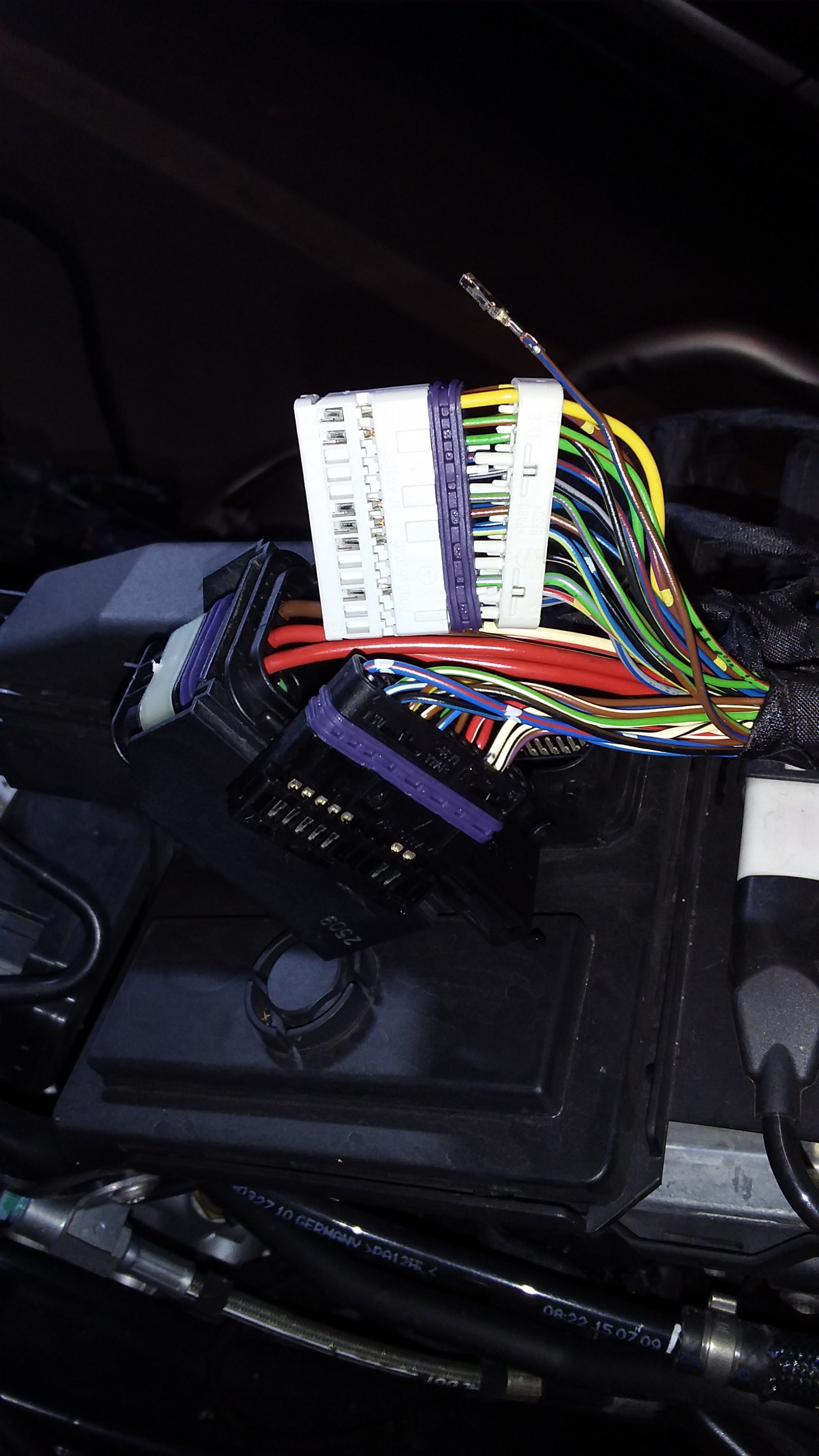

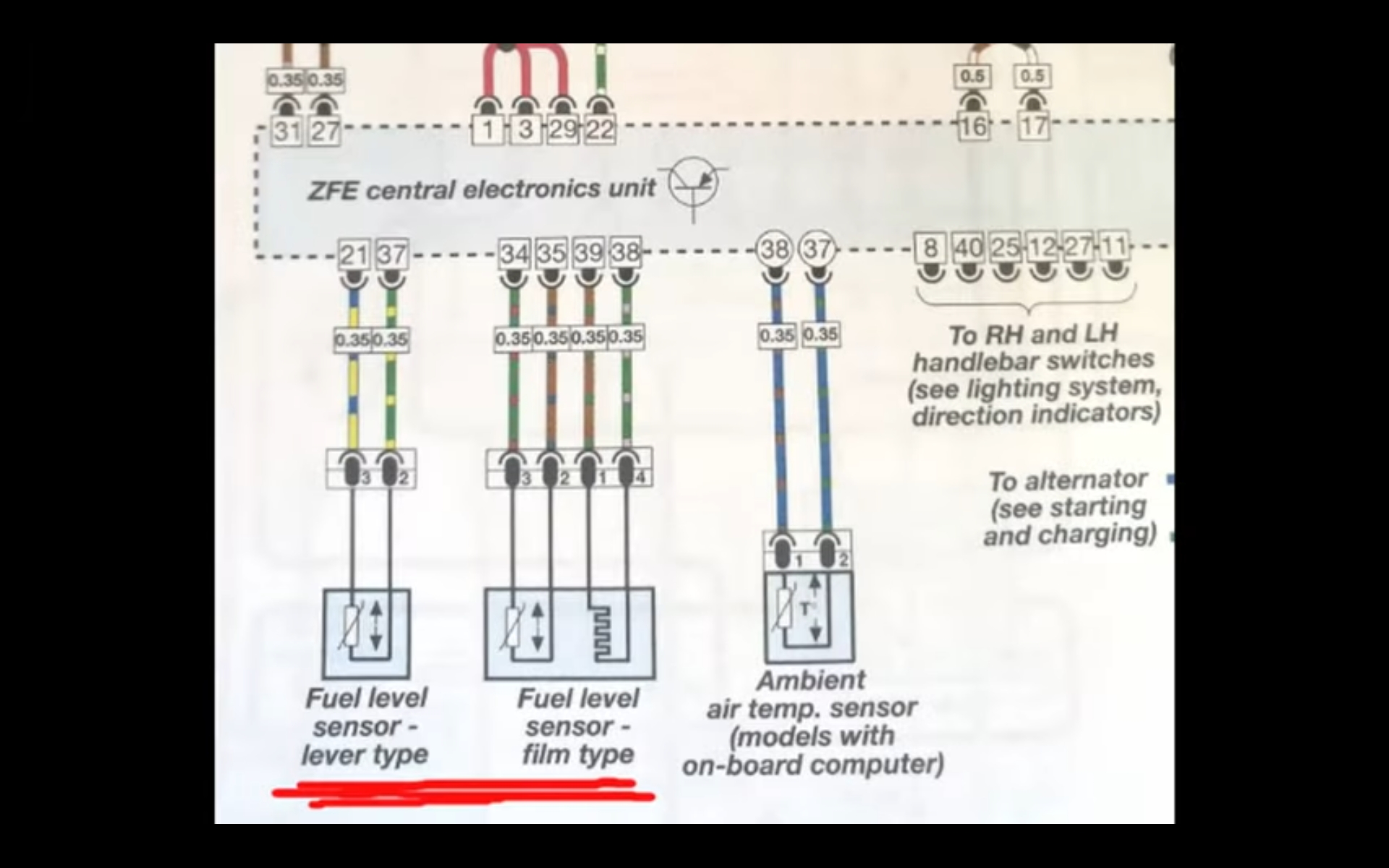

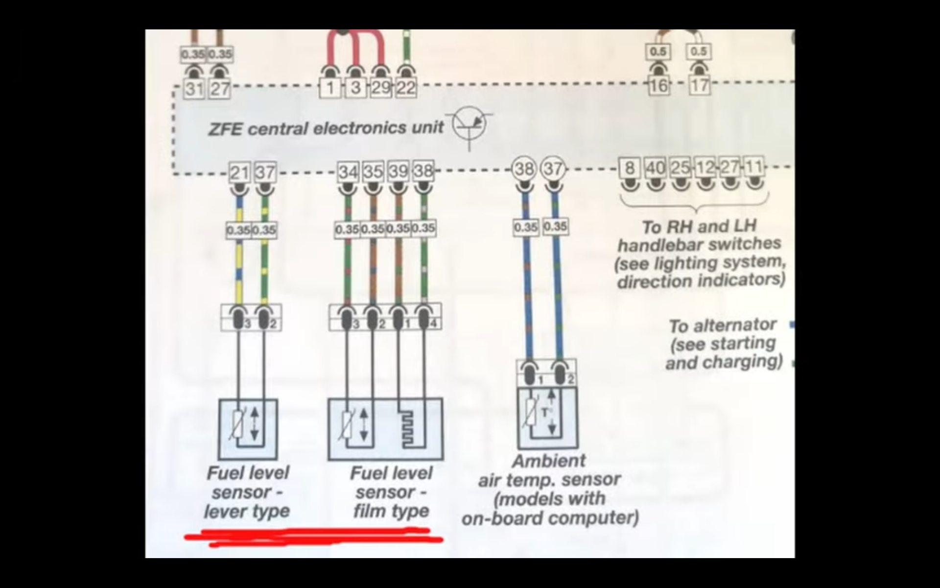

Da der hohe Ohmwert Reserve bedeutet kanndas schon ein Kabel bzw Kontakt problem sein.
Die Anzeige verhält sich als wäre kein Geber angeschlossen.
Im Anhang die Pinbelegung am ZFE.
Evtl. Da mal direkt messen. :rof3l:
