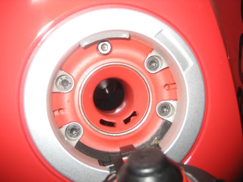

Es geht nicht.
Man müsste auch den roten Stutzen drehen, der ist aber mit drei Schrauben befestigt.
Davon liegen 2 unter dem Scharnier nebeneinander, die dritte sieht man auf dem Bild (oben).

Stimmt dass es 5 Schrauben gibt, aber nur 4 müsste man lösen.
Bring aber nichts, da das Scharnier zu der Lenkerseite hin keine Aussparung hat.
Also alles bleibt wie es war und man Ärgert sich weiter...:eek:
