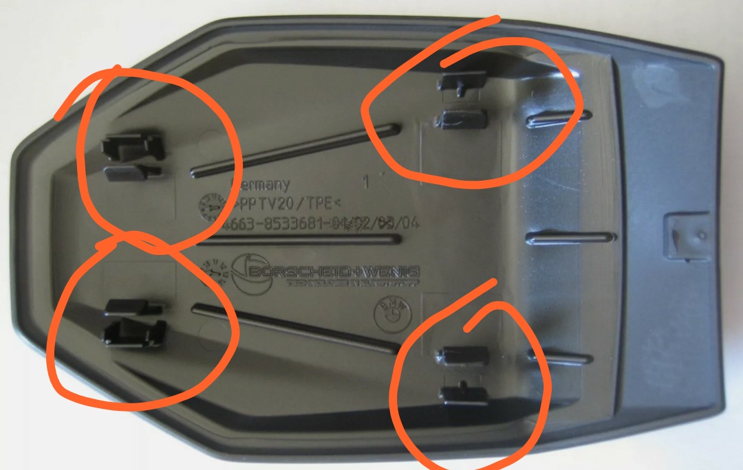

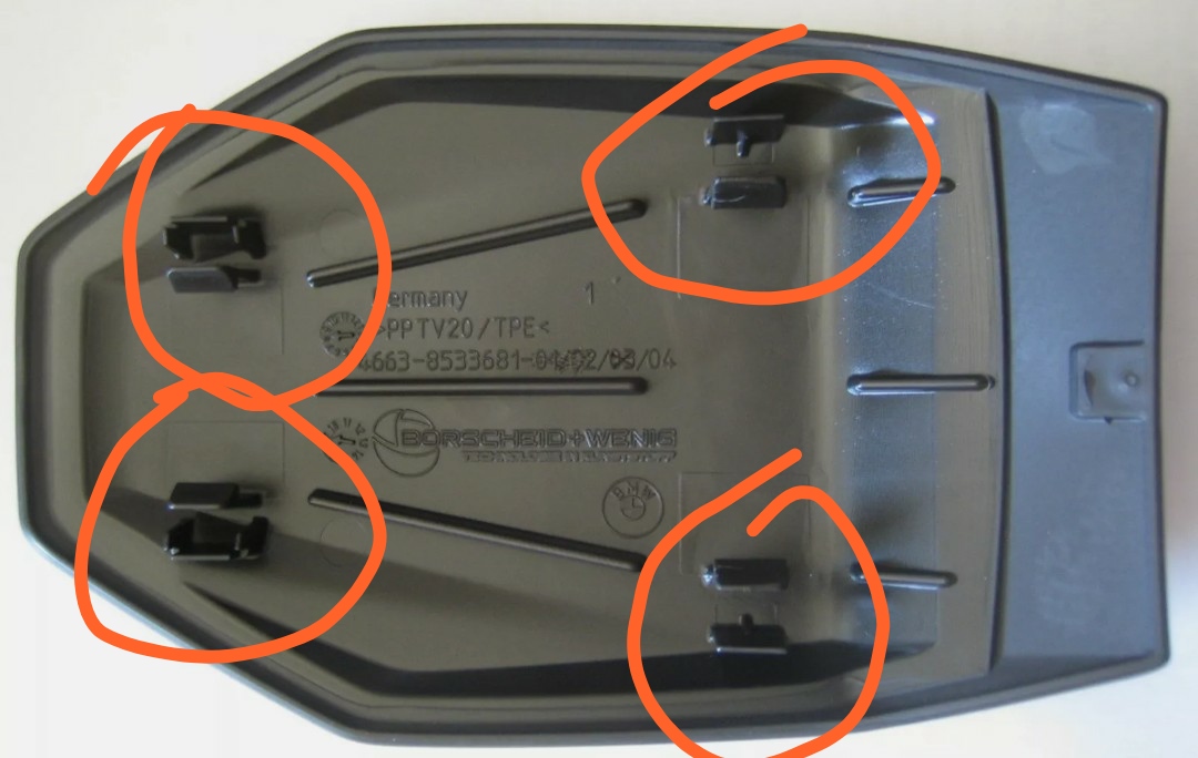

Hier sieht man es aber ganz gut.
Wird von hinten zusammen gedrückt und das Pad flutscht raus. Es reicht die beiden Schrauben unter dem Sitz zu lösen.
Das neue pad von vorne einclipsen. Fertig.
