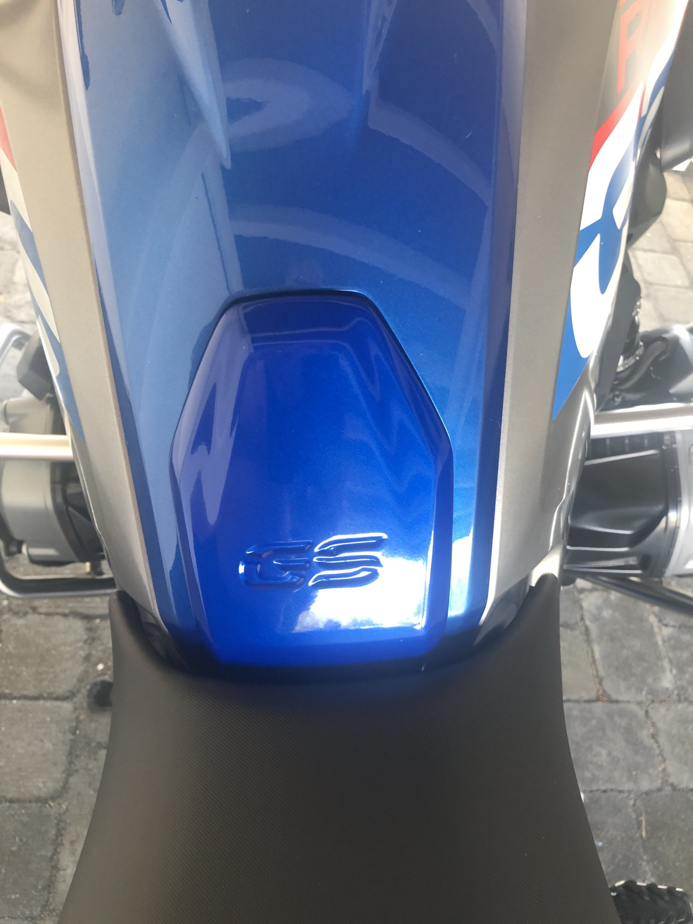

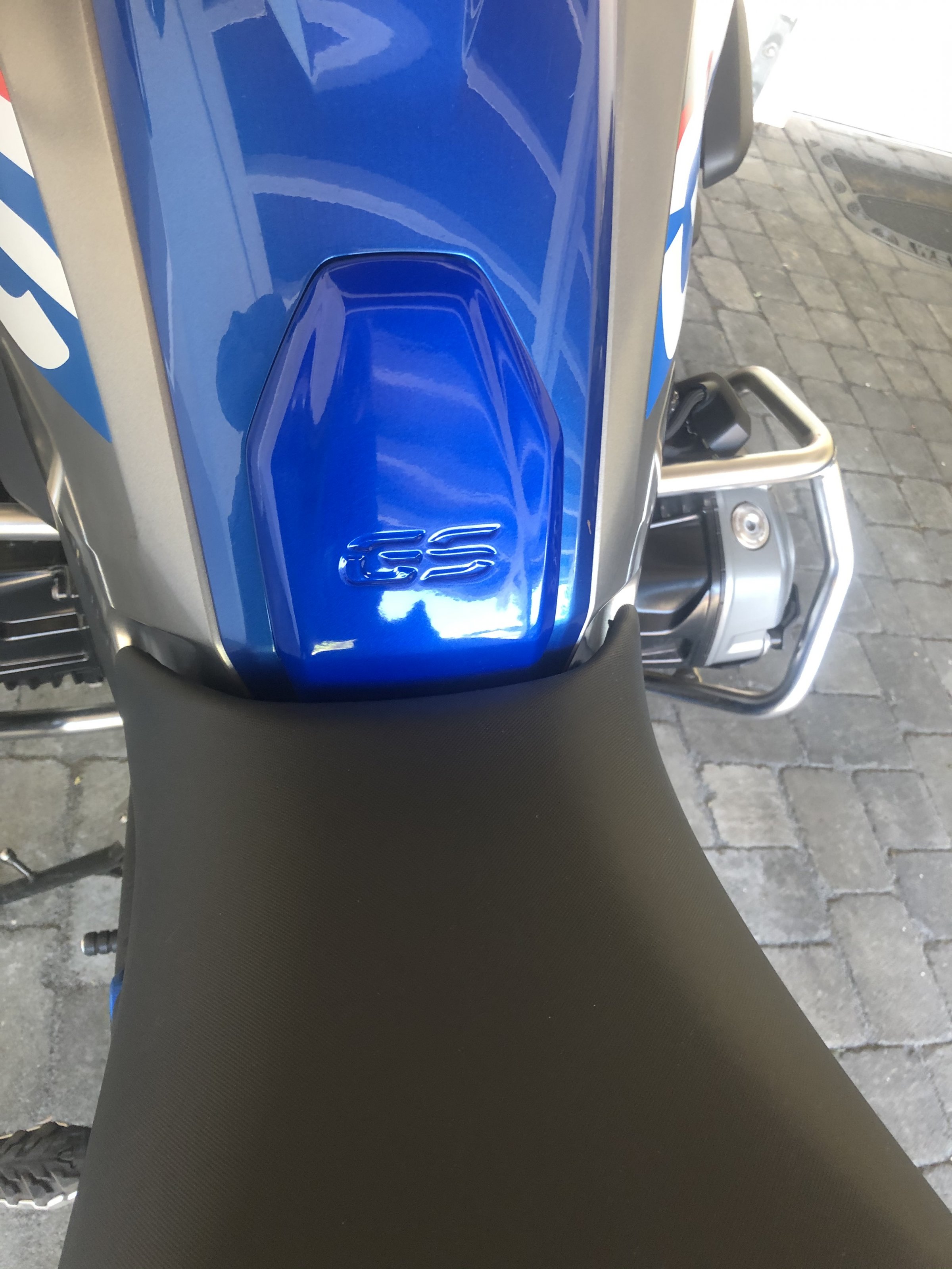

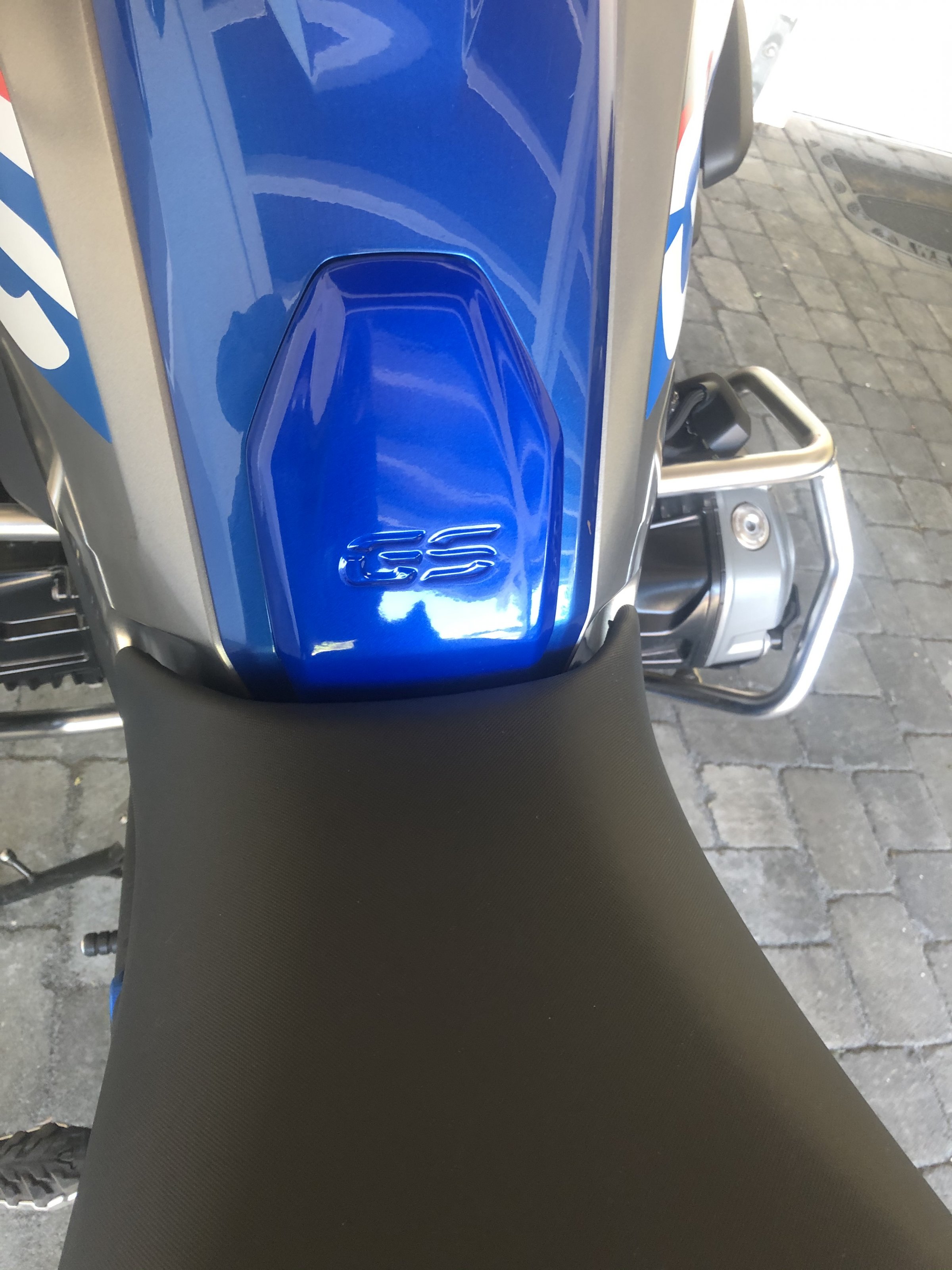

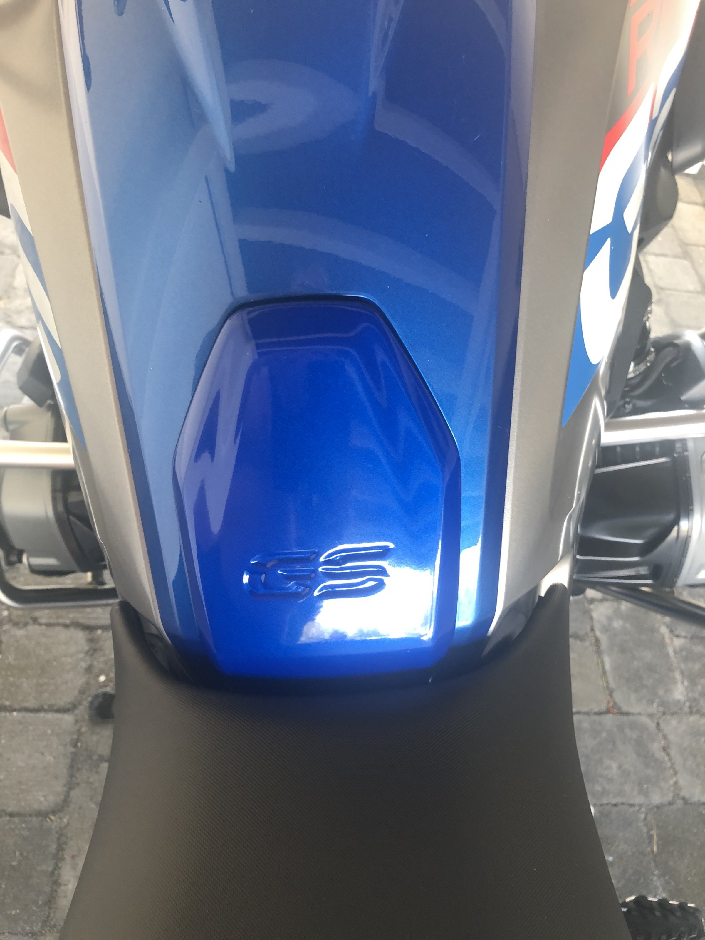

Wie wäre das?

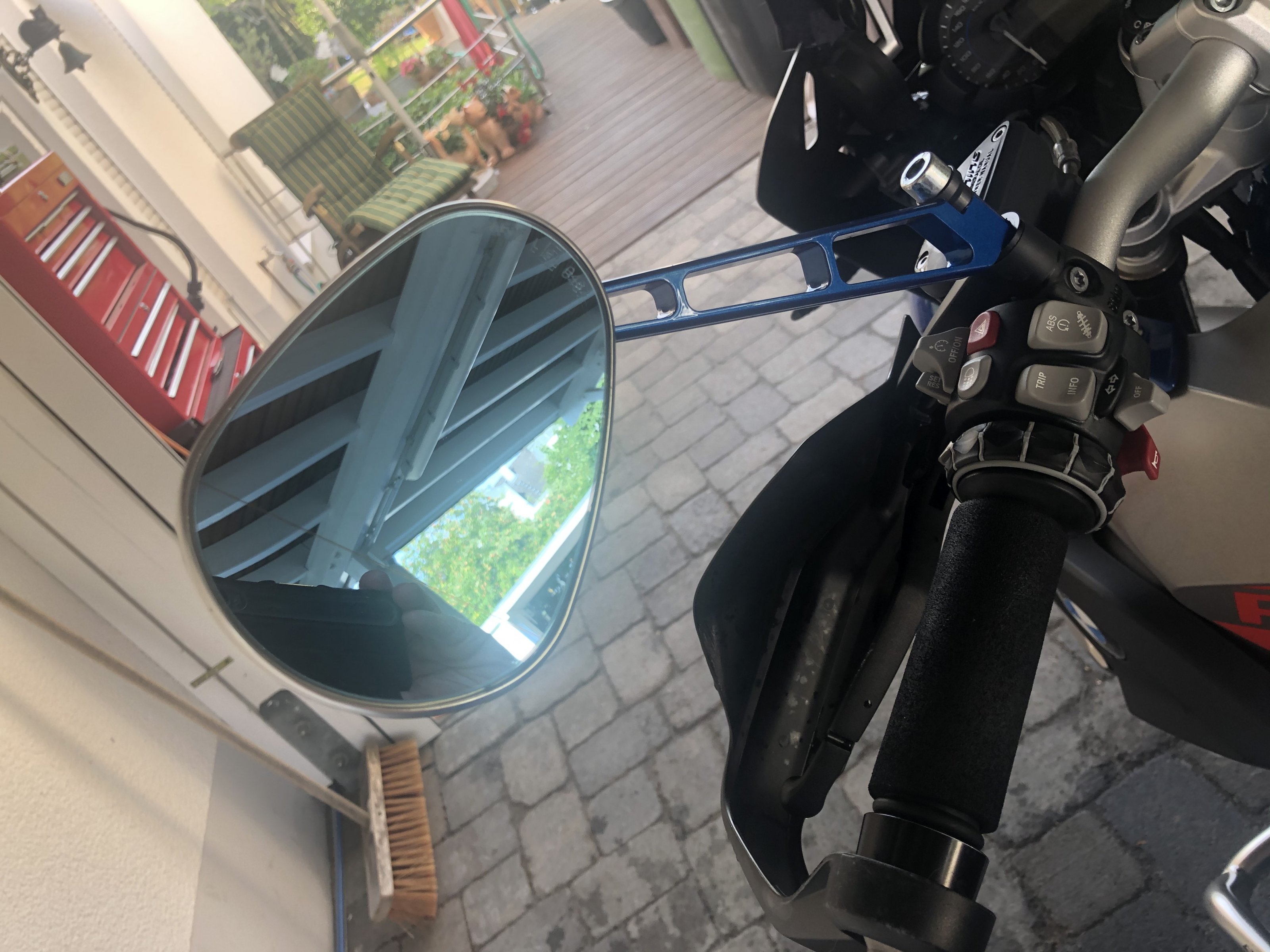

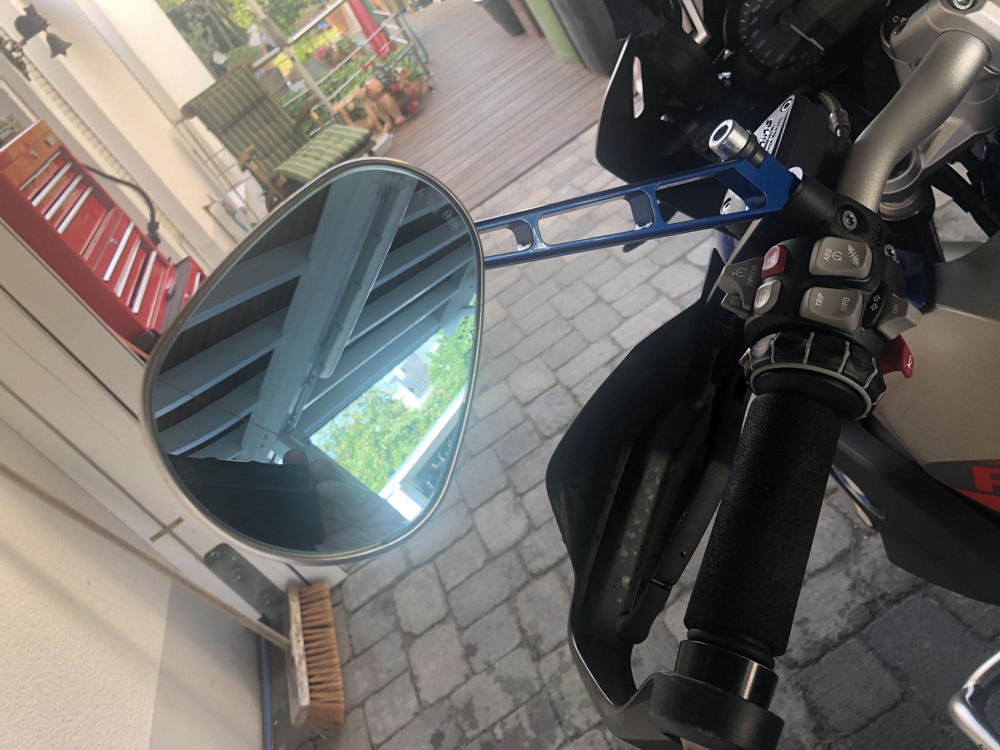

Wenn wir schonmal dabei sind MFW Spiegel mit Lupin blauen Armen...-;)
