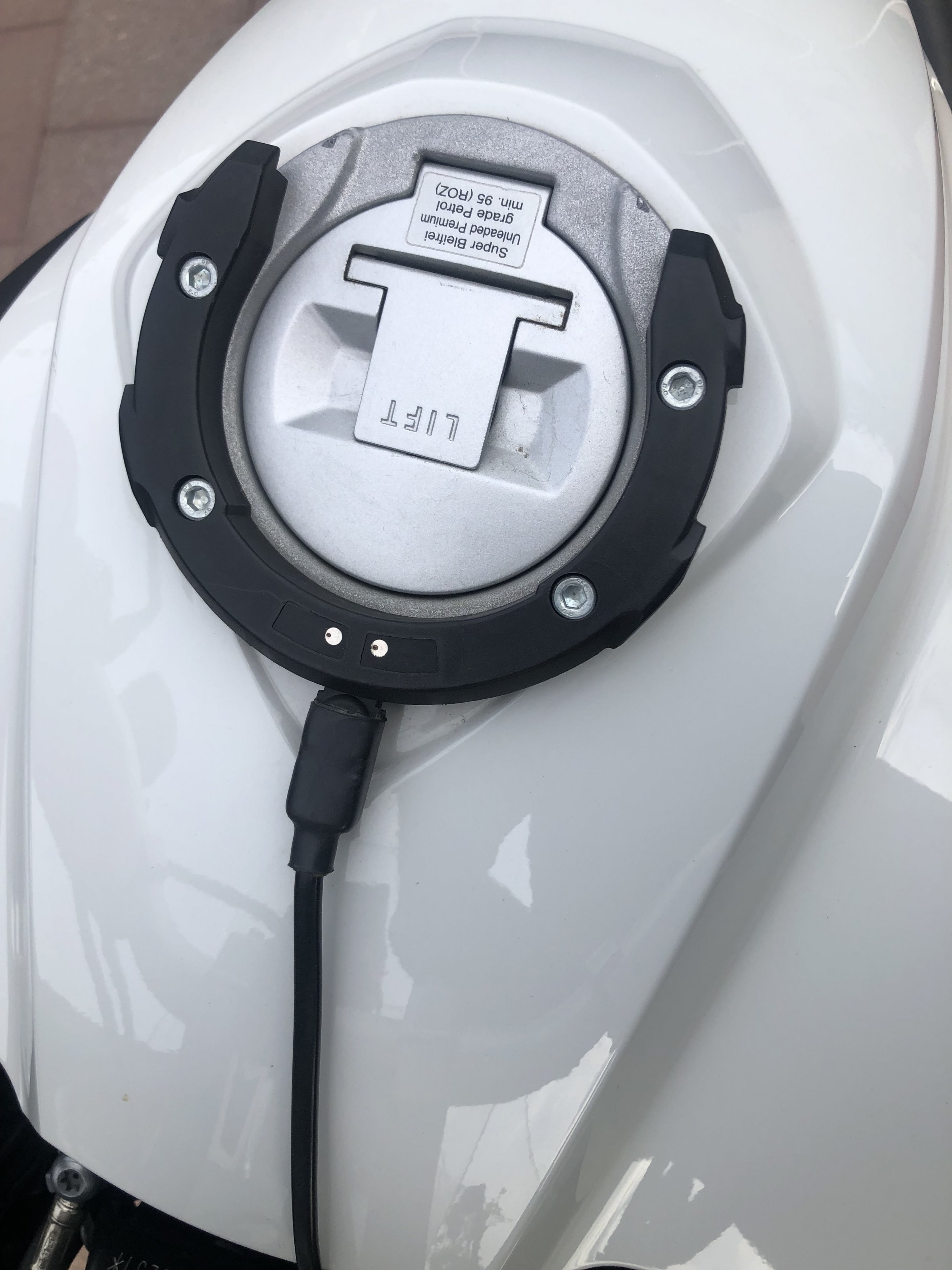

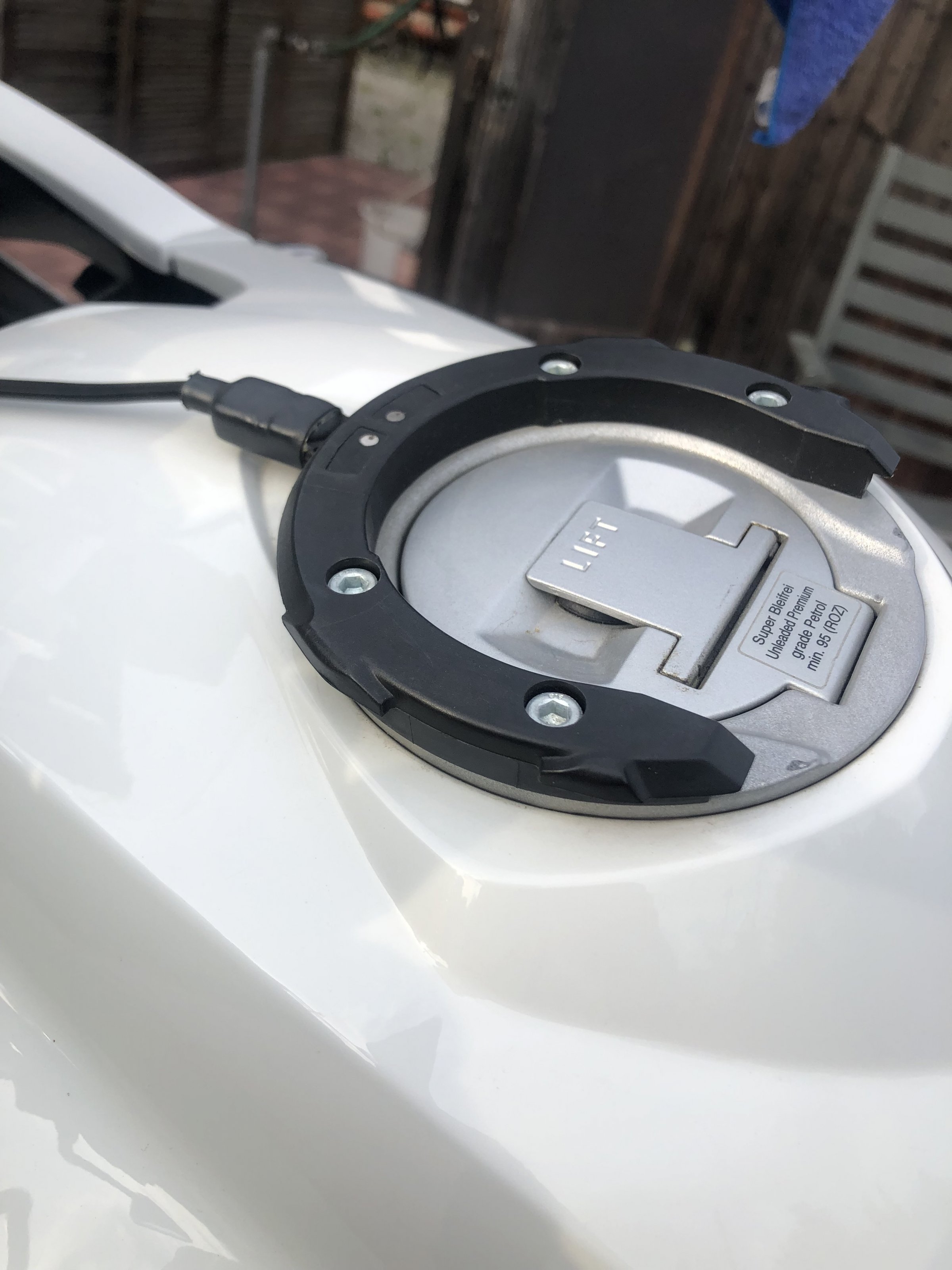

Kann mir jemand weiter helfen?
Ich habe auf meiner GS die Befestigung fürn Tankrucksack, sogar mit elektrischem Anschluss. Leider war kein Tankrucksack dabei.
Kann mir jemand Sagen welcher Hersteller das ist und welchen Tankrucksack es für den Halter gibt? Wozu der elektrische Anschluss??

das ist der Hersteller SW-Motech, der Tankring „Quick-Lock Evo elektrik“
Der Anschluss ist für 12V im Tankrucksack, brauchst nicht unbedingt.
Die passenden Tankrucksäcke sind Auslaufmodelle z.Bsp. (https://www.fc-moto.de/SW-Motech-EV...k-12-V-11-15-l-Fuer-EVO-Tankring-Schwarz/Grau)
Die neuen Verschlüsse heissen SW-Motech Pro, sind aber nicht mit den Evo kompatibel.
D.h. Tankrucksack und Tankring müssen die gleiche Modellreihe sein

habe den seit 150tsd km und möchte die Befestigung und Elektik Anschluss nicht mehr missen. Bin sehr zufrieden. Nur den Haltering zum Entriegelungszapfen am Tankrucksack unbedingt verstärken. Mir ist dieser schonmal aus der Bohrung rausgerutscht. Abhilfe das untere Teil des TRS auf links drehen, dann kommt man mit einem Zange drann zum entriegeln. Achtung kleine Feder kann sich abflugbereit machen. Das gilt auch beim demontieren des EVo Tankrings für die Verschluss Veriegelung des Tankdeckels. Habe mal die Garage abgesucht. shop@kapitainfahrzeugtechnik.de Thomas kann die TRS günstig anbieten.
