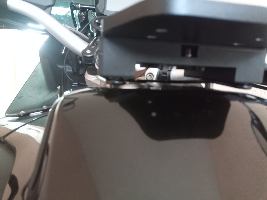

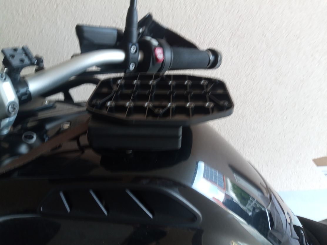

Habe am Do. meine Hepco&Becker Tankrucksack nach Anleitung montiert, als ich ihn wieder vom Tankring abnehmen wollte verweigert es dieser.
Wer kennt so ein Problem, das der Öffnungsmechannismuss, nach ziehen am Öffnungsband, klemmt?
Habe ihn dann mal zerlegt und danach leider ihn abhebeln dürfen.
Nun geht er, nach Rücksprache mit H&B , zurück zum überprüfen.

Wenn er noch neu, quasi erst gekauft wurden und im nicht montierten Zustand alles klappt, da hilft auch kein Schmierstoff. Ich vermutte stark das sich der Tankring bei der Montage auf dem Tank, totz Abstandhülsen, etwas verzogen hat. Nun aber warte ich ab, was H&P dazu sagt!!

So, bekomme nun von H&P einen Tanzring auf Kulanz.:rolleyes::rolleyes:
mit dem Hinweiss: die Schrauben über Kreuz und nicht zu fest anziehen.
