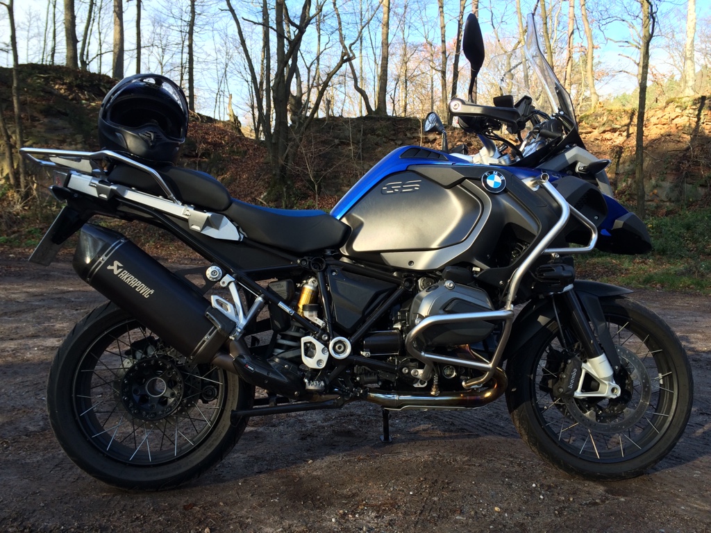

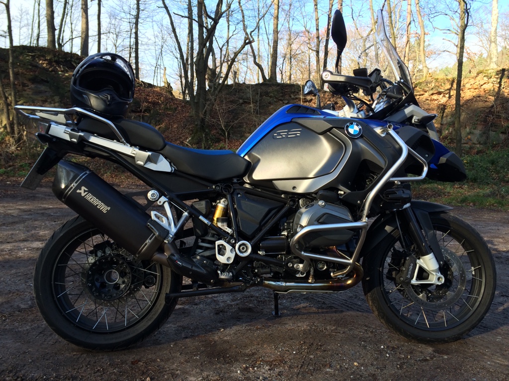

Ich hatte den Tank neben foliert und mit der Zeit Probleme. Jetzt mit plastidip bin ich zufrieden. Natürlich sieht man nach paar hundert Kilometern reibe-Spuren.
Dann wird einfach nochmal drüber gesprüht und gut ist wieder. ImageUploadedByTapatalk1453291125.014890.jpg
Heck ist mittlerweile auch gedippt.
