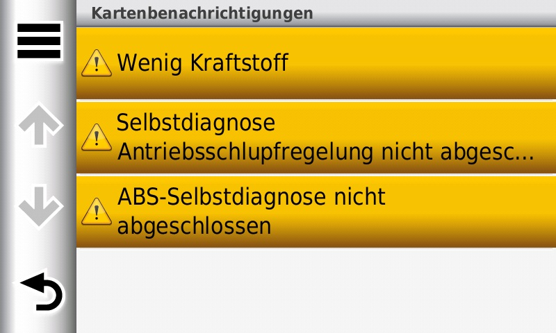

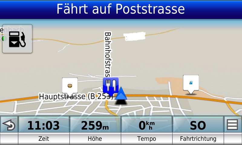

Bei meiner 2015er ist im N6 nix besonderes eingestellt, die Info kommt sofort in der Kartenansicht:
Und nach dem starten kommt sofort:
