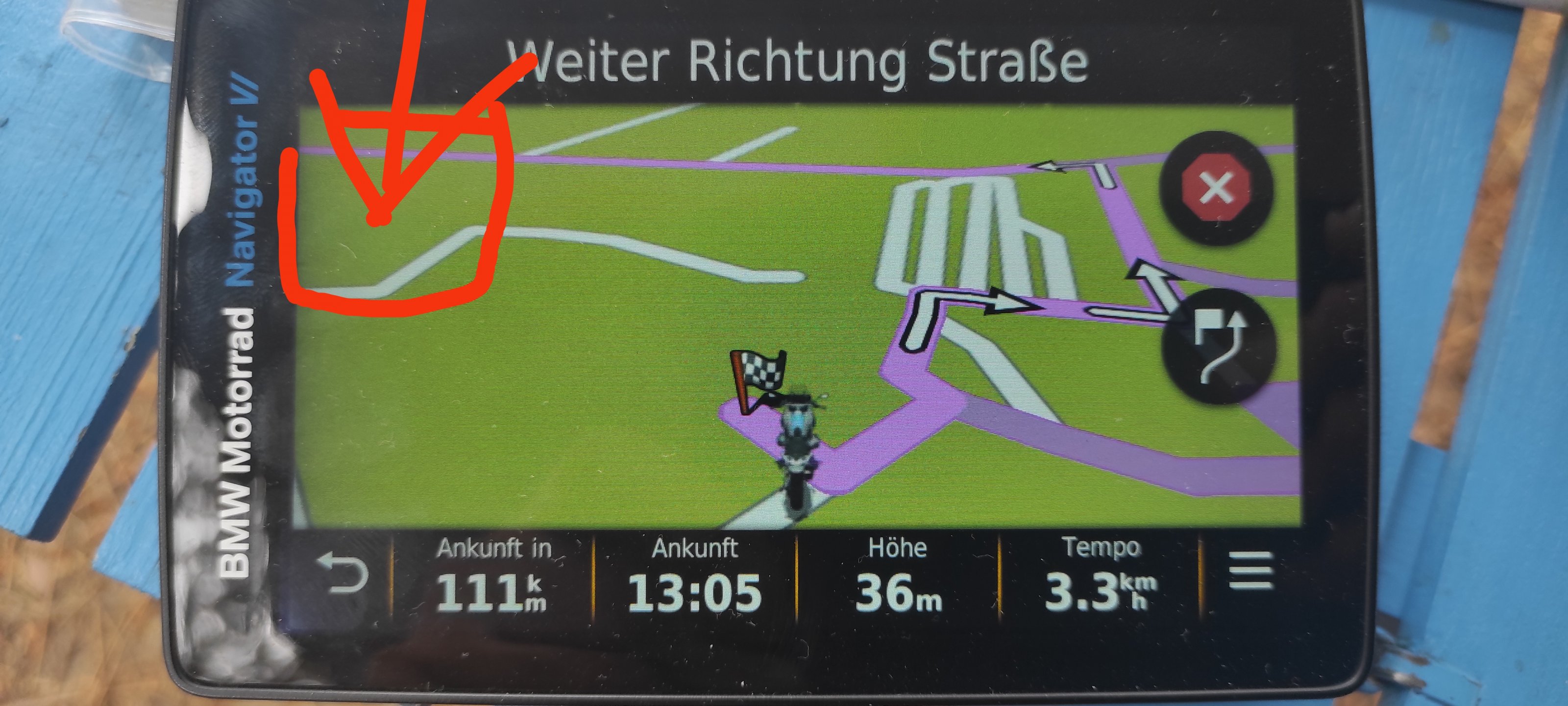

Servus an alle,
habe letztens Jahr oben links im Navi 6 eine Anzeige (Tankstellen) wenn der Sprint weniger wird jetzt fehlt sie, was muss ich einstellen das sie wieder da ist.
Danke für die Hilfe
Gruß Walter
Hier war sie

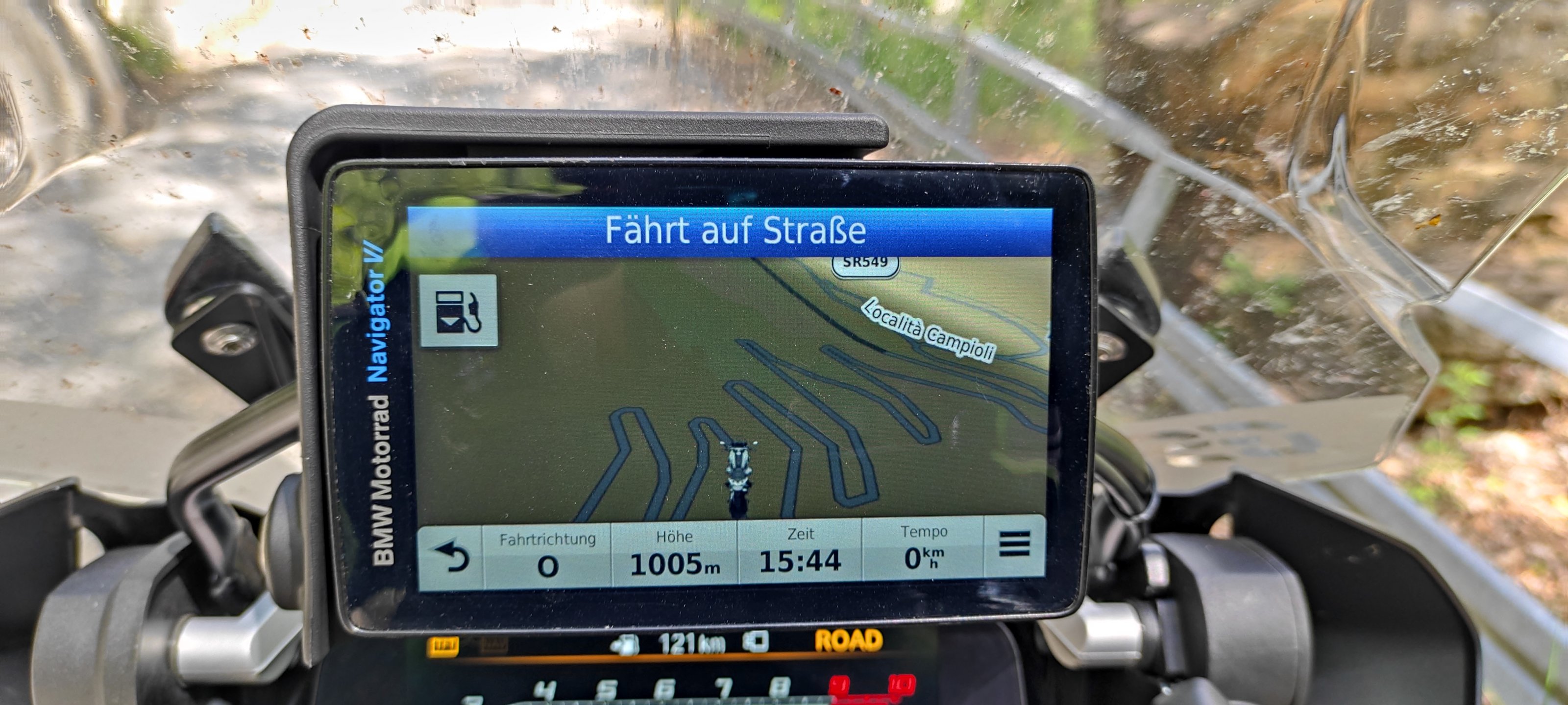

Also bei mir hat das immer sehr gut funktioniert, wenn ich mich richtig erinnere war das vor dem Tausch von BMW auf das Navi 6 Plus.
So sah es aus!!

in der Kartenansicht rechts oder links etwas länger auf den Bildschirm drücken. Da sollte dann eine Lupe auftauchen die einige Icons im Untermenue hat. Da ist auch das Tanksymbol enthalten. Das Symbol drücken, anschließend nochmal auf die Karte tippen und das Symbol taucht oben rechts in der Kartenansicht auf.
Gruß Frank
