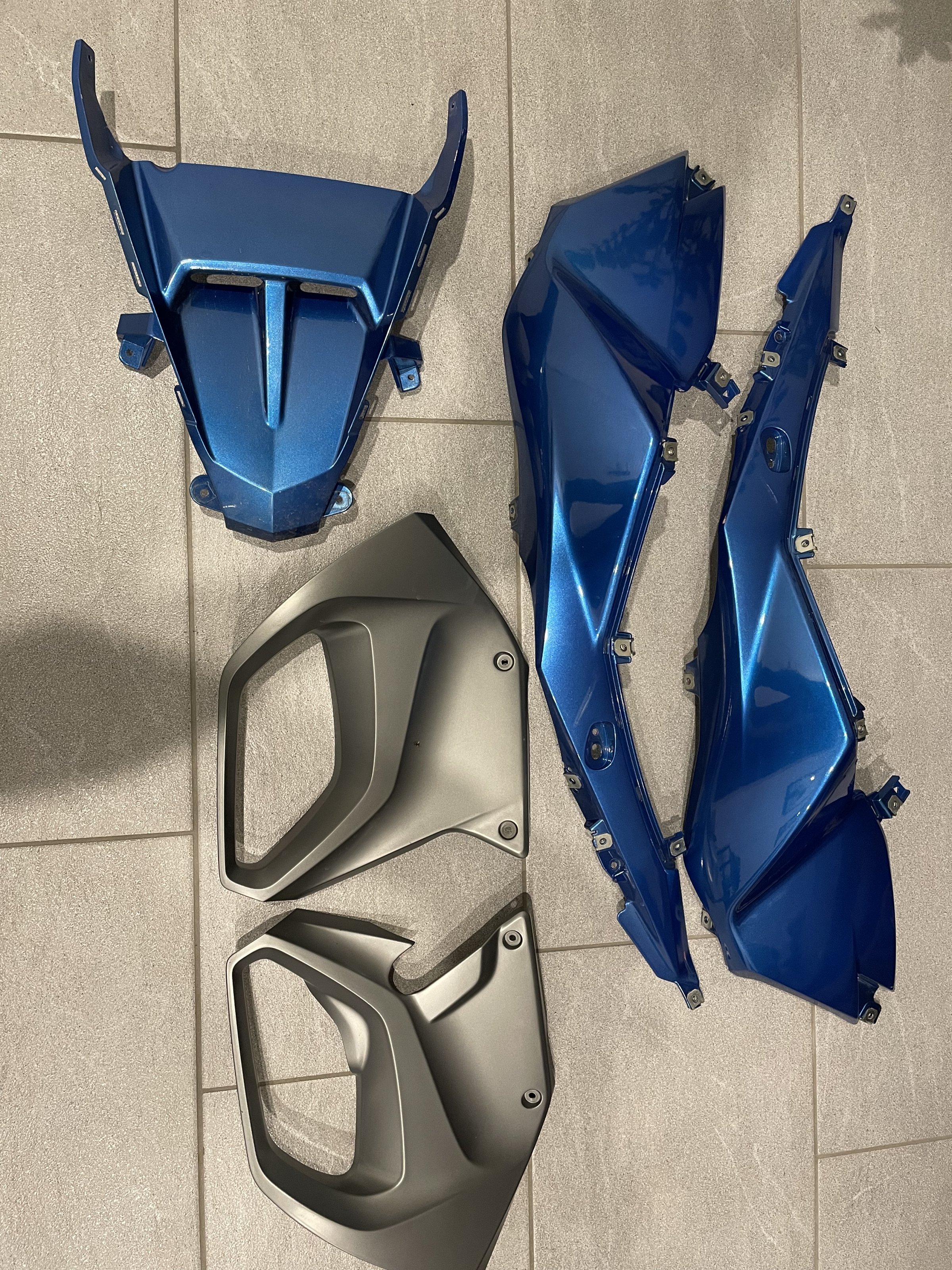

Hi zusammen :)
In diesem Winter sind einige Arbeiten an meiner 800 GSA geplant. Unter anderem möchte ich einige Verschalungsteile umlackieren lassen. Meine Frage ist nun ob jemand so etwas bereits selber gemacht hat oder machen lassen hat?
Ich bin mir nicht sicher, ob ich die Dinger selber abschleifen soll und falls ja, was ich dafür alles benötige? Ich habe zwar Werkzeug aber das nötige Zeugs zum schleifen müsste ich mir alles im Baumarkt besorgen. Wie mühsam ist das? Bringe ich das als Laie gut genug hin, sodass der Lackierer nur noch sprühen muss?
Danke euch:daumen-hoch:

Entweder alles selber machen, oder alles den Lackierer machen lassen. Aus eigener Erfahrung ist der Lackierer mit den Vorarbeiten, die er nicht selber gemacht hat eh nicht zufrieden.

@Bixx alle Achtung, wenn du die Teile wie vom TE im Eingangspost gezeigt folieren kannst und dann auch noch so dass es gut aussieht! Nachdem ich mich mit dem Folieren der Alu Teile meiner Systemkoffer beschäftigt habe, würde ich diese Teile nur einem Profi geben.
Auf der anderen Seite ist Lackieren nicht wirklich schwer, wenn man ein paar Dinge beachtet
Ich denke eben auch, dass gerade der Schnabel ziemlich mühsam zum folieren ist. Wahrscheinlich sogar für ein Profi, mit all diesen Ecken und Kanten.
Beim selber lackieren graut es mir am meisten vor dem Abschleifen zu Beginn…
Das ist kein großes Ding, mit Nassschleifpapier ist das ruckzuck erledigt

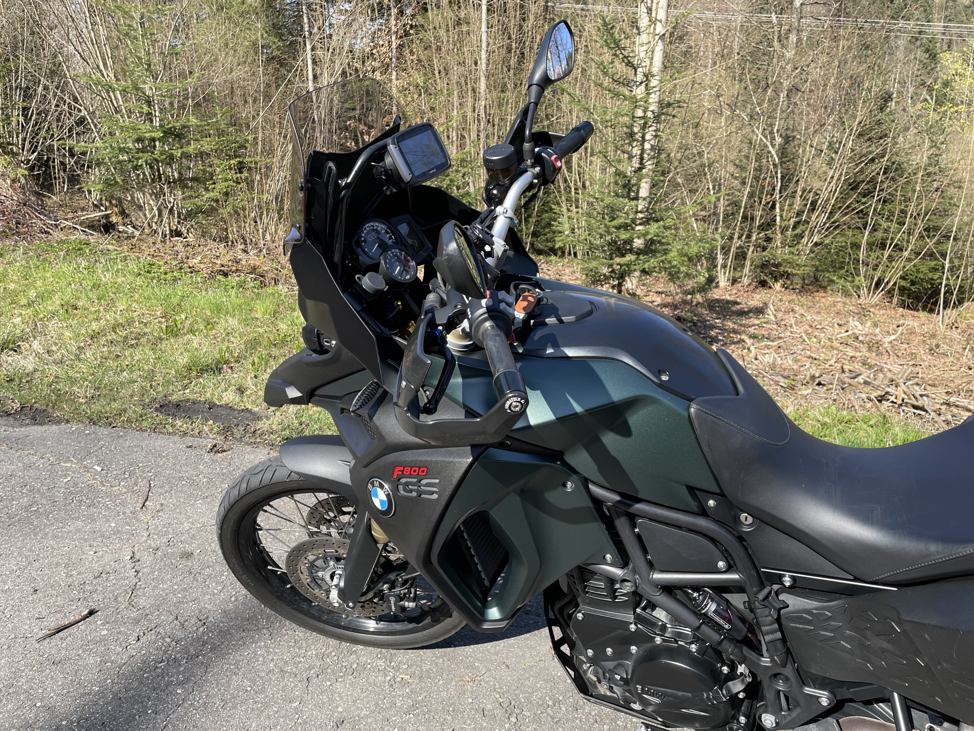

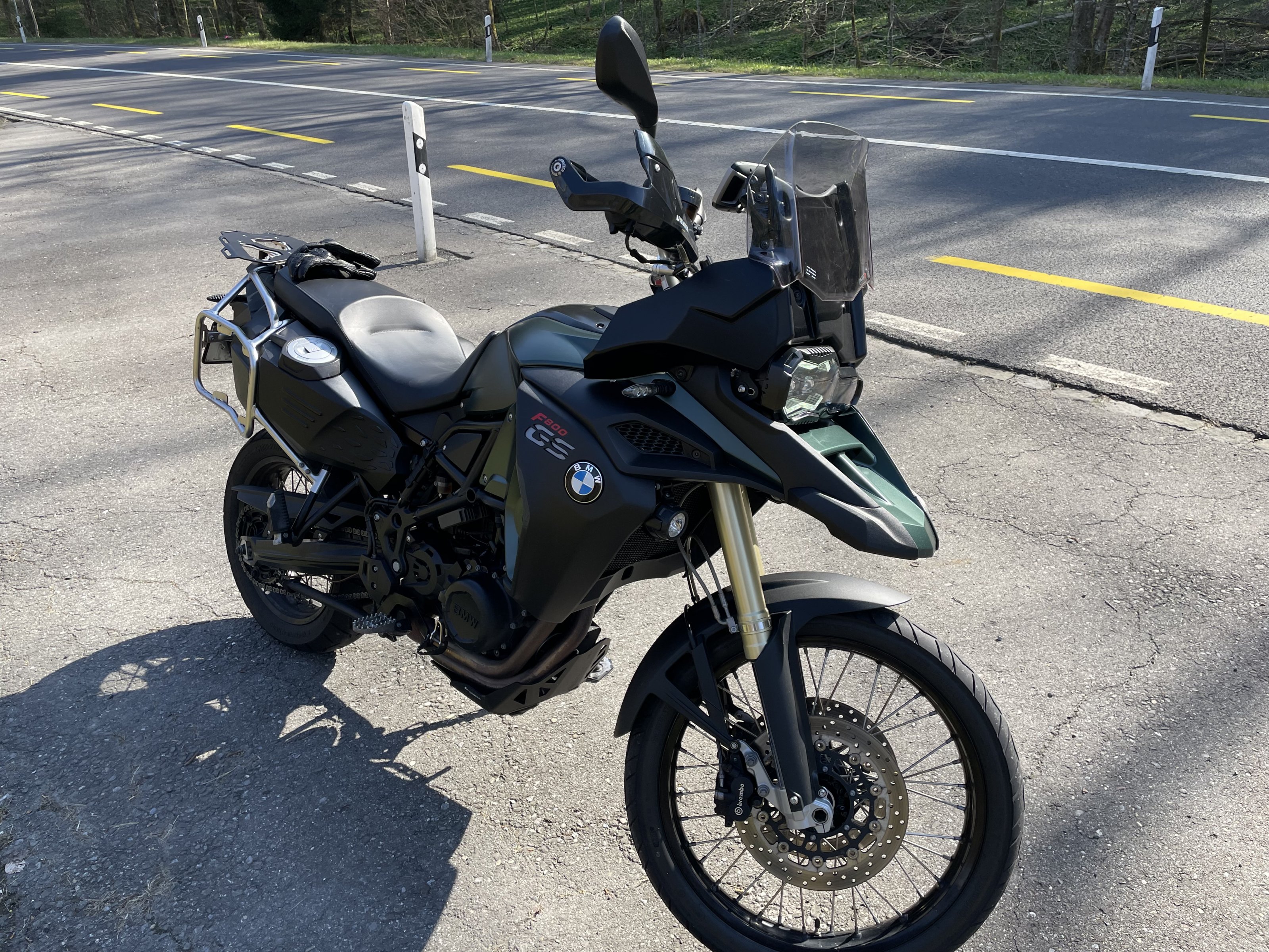

Ein kleines Update von meiner Seite
Ich habe mich nun für‘s Lackieren beim Profi entschieden. Wird mich total ungefähr CHF 500.- kosten. Nicht ganz günstig aber dafür sicher ein gutes Ergebnis. Fotos in der neuen Farbe folgen, sobald der Auftrag durch ist.
Tobi1109
Tobi1109
25.04.2019
58
Umgebung Zürich
F 800 GS Adventure (2014)
Hi Leute
Die Teile wurden lackiert und ich habe sie bereits wieder abgeholt. Ich bin soo happy mit der Farbe:bounce:
Morgen werde die Teile eventuell wieder anbauen, werde dann nochmals ein Foto hochladen:wink:

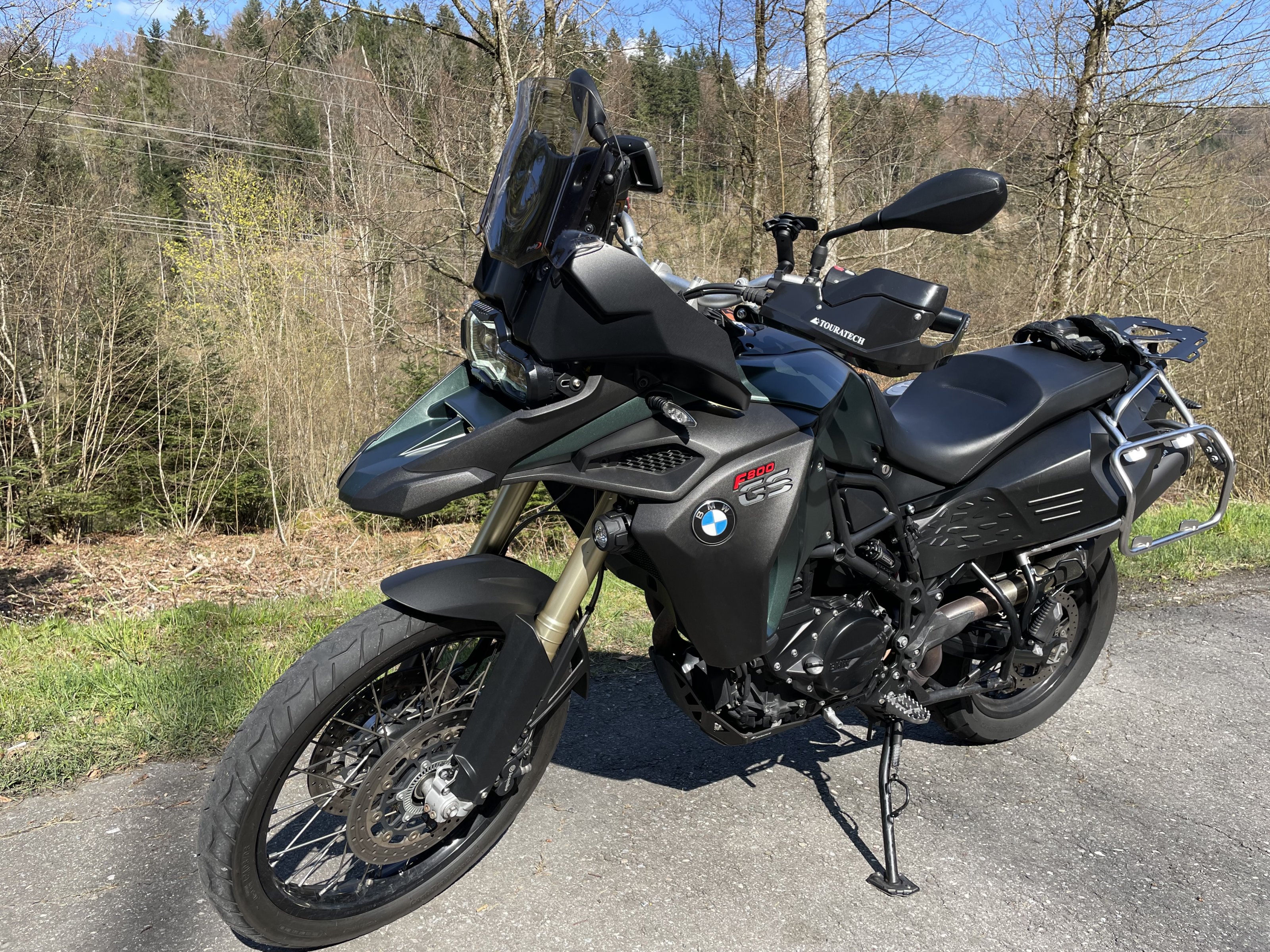

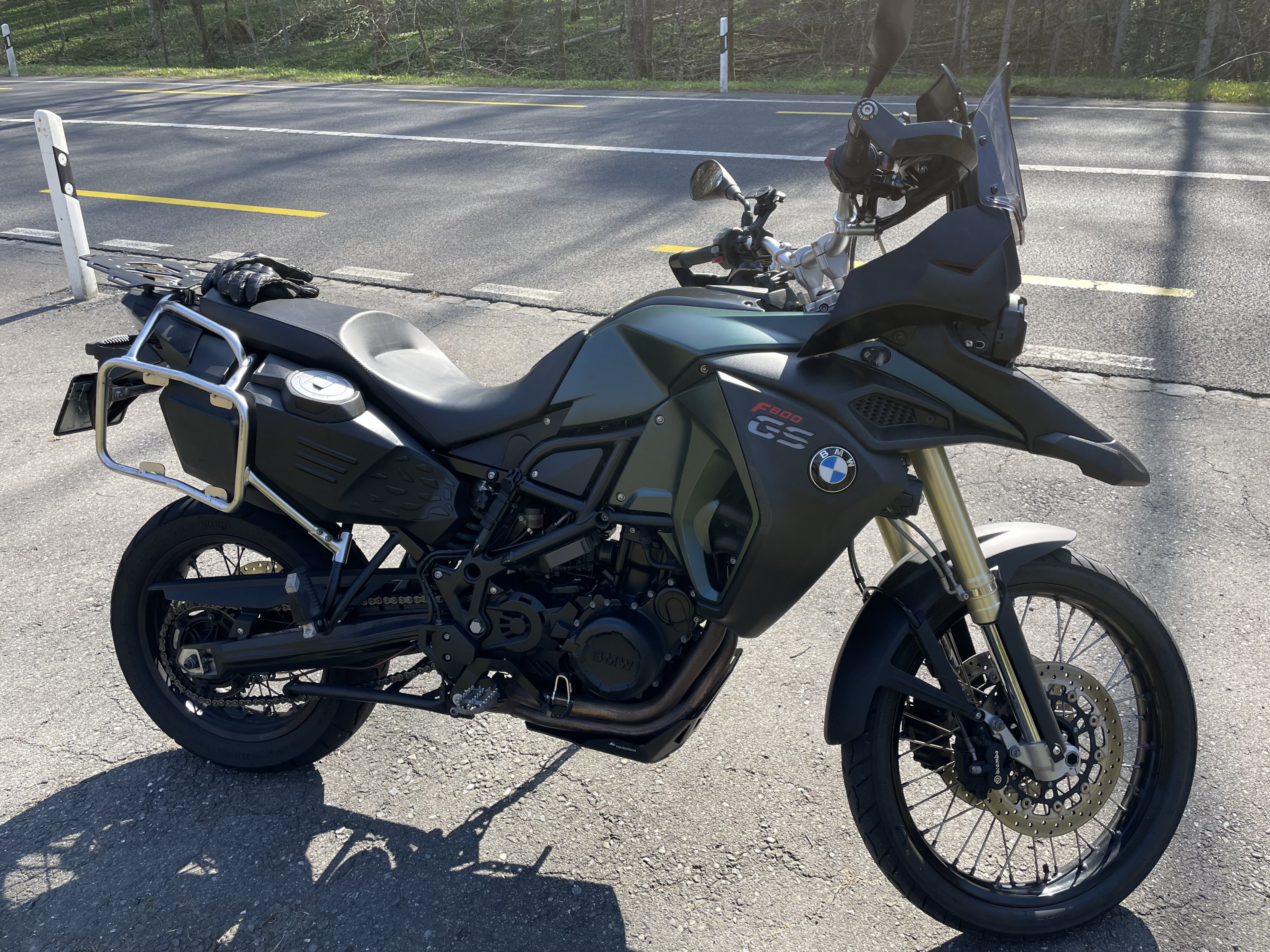

erste Ausfahrt mit den neuen Teilen:jubel:
Ich habe bei der Gelegenheit gerade noch die Sturzbügel schwarz pulvern lassen…
Diese werden dann nach dem grossen Service am 3. Mai wieder montiert, spart etwas an Servicekosten:happyyeah:

Sehr schöne Farbkombination, gefällt mir außerordentlich gut!! :respekt:
Viel Spaß damit
