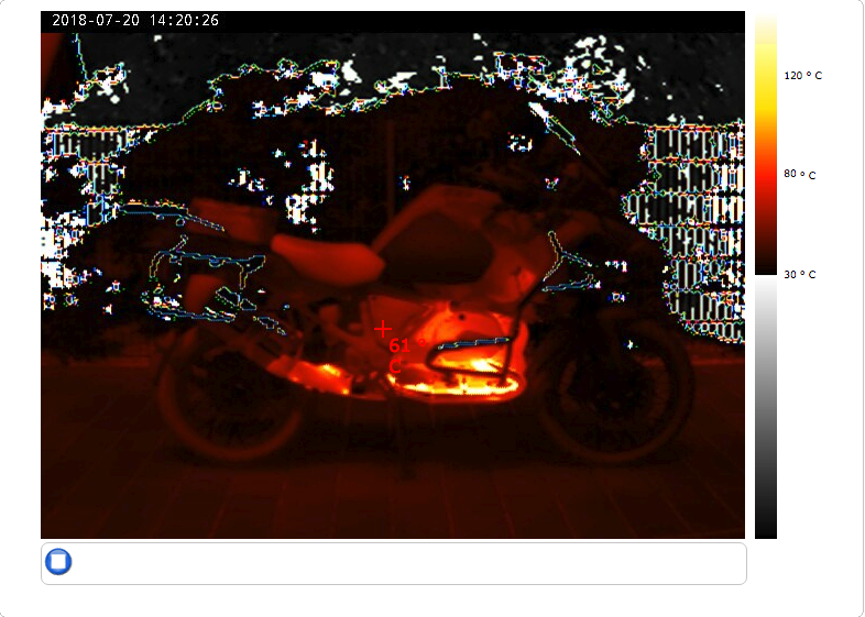

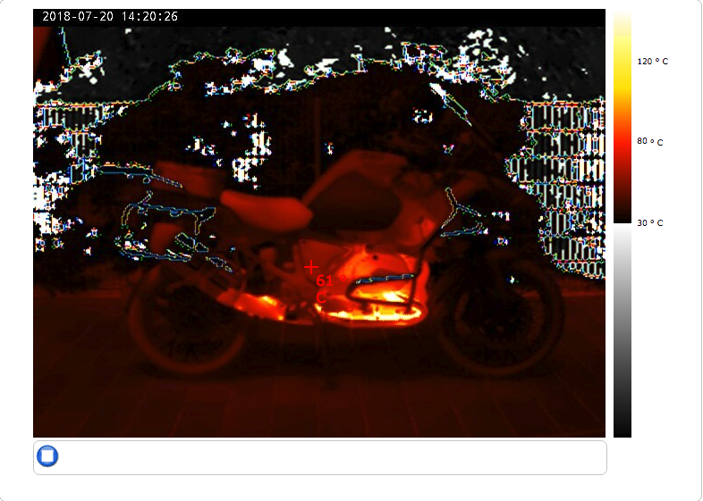

Gast-15146
Der ESD wird eigentlich nicht richtig warm und kann normal gepulvert werden. Auch die anderen Bauteile werden nicht besonders heiß. Nur der Krümmer und Kat ,da brutzelt es ordentlich und bei einer Powerfahrt auf der BAB sieht das bestimmt alles anders aus.

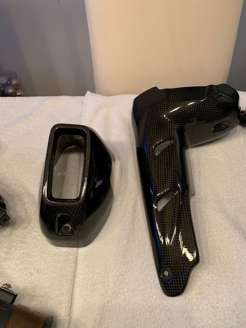

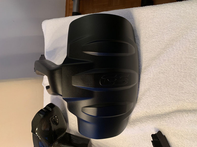

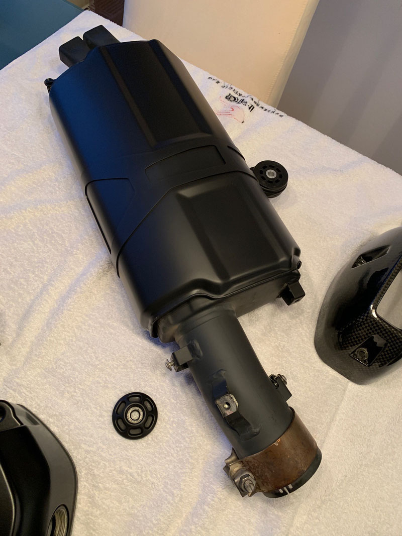

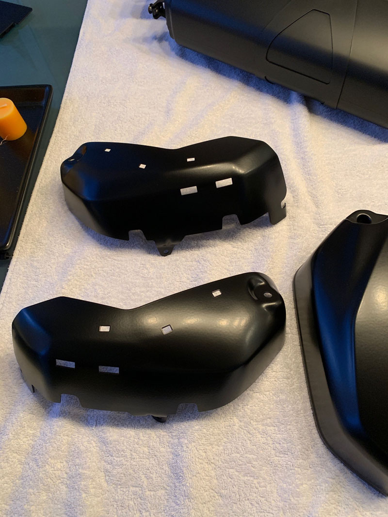

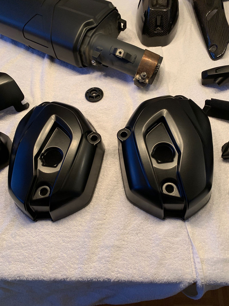

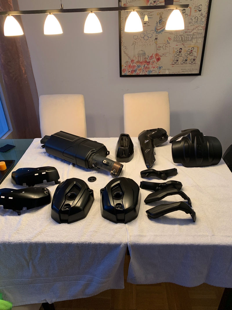

Nachdem die Ventildeckel und der Zylinderschutz letzte Woche vom pulvern zurück kamen, habe ich gestern mal einige Teile keramikversiegelt.
Den Rest der Maschine mache ich im Frühjahr.
motorrad 01.jpgmotorrad 02.jpgmotorrad 03.jpgmotorrad 04.jpgmotorrad 05.jpgmotorrad 06.jpg
