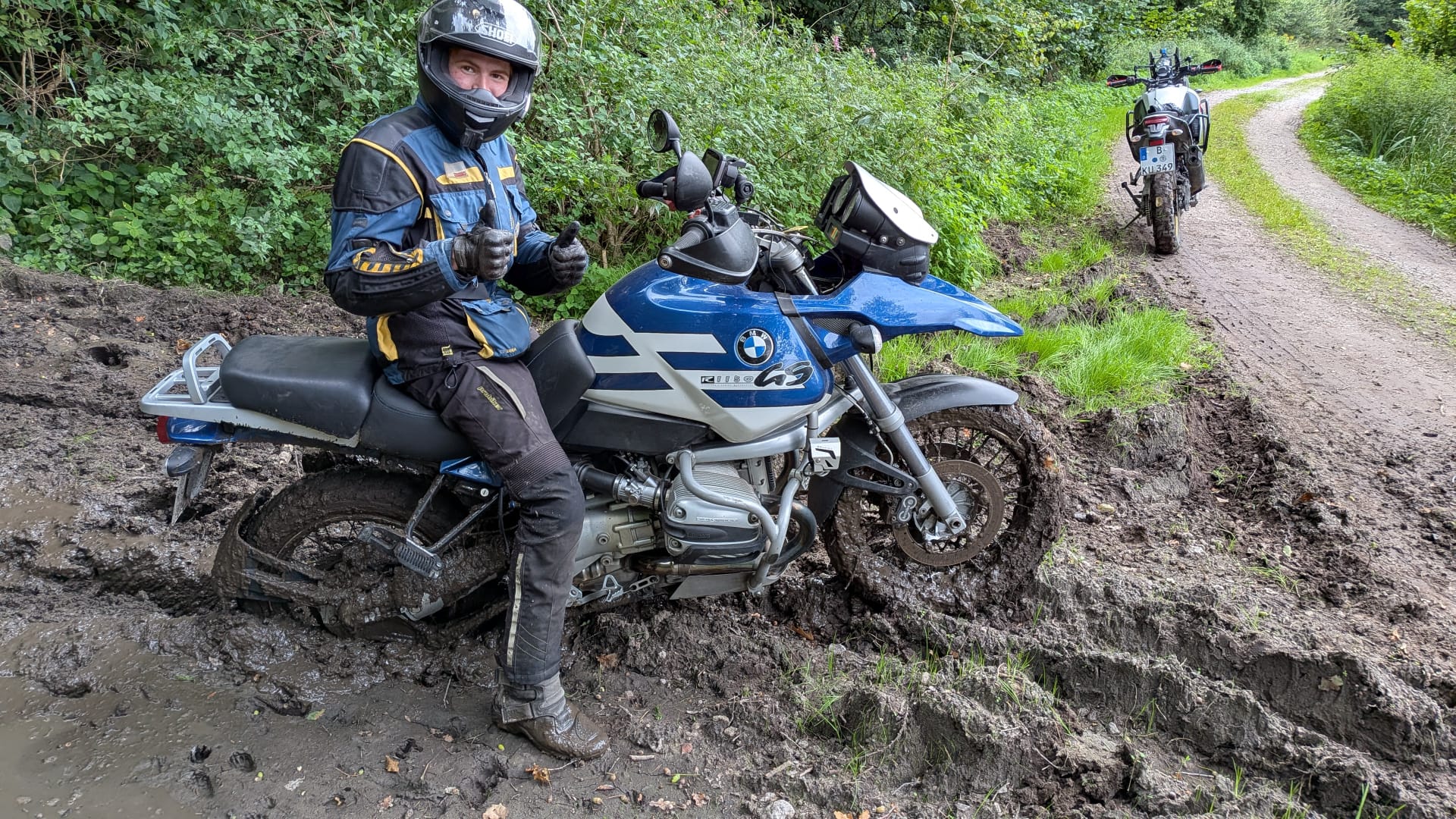

Danke erstmal für die vielen Nachrichten es geht um öl ja und eventuell lüfter war gestern im Schlamm unterwegs und beim Gasgeben ist gleich der 6te Balken der Öltemperatur Anzeige angegangen also wollte aus dem schmodda raus, kann auch sehr gut sein, das mein Kühler mit Fliegen bis Anschlag voll ist
