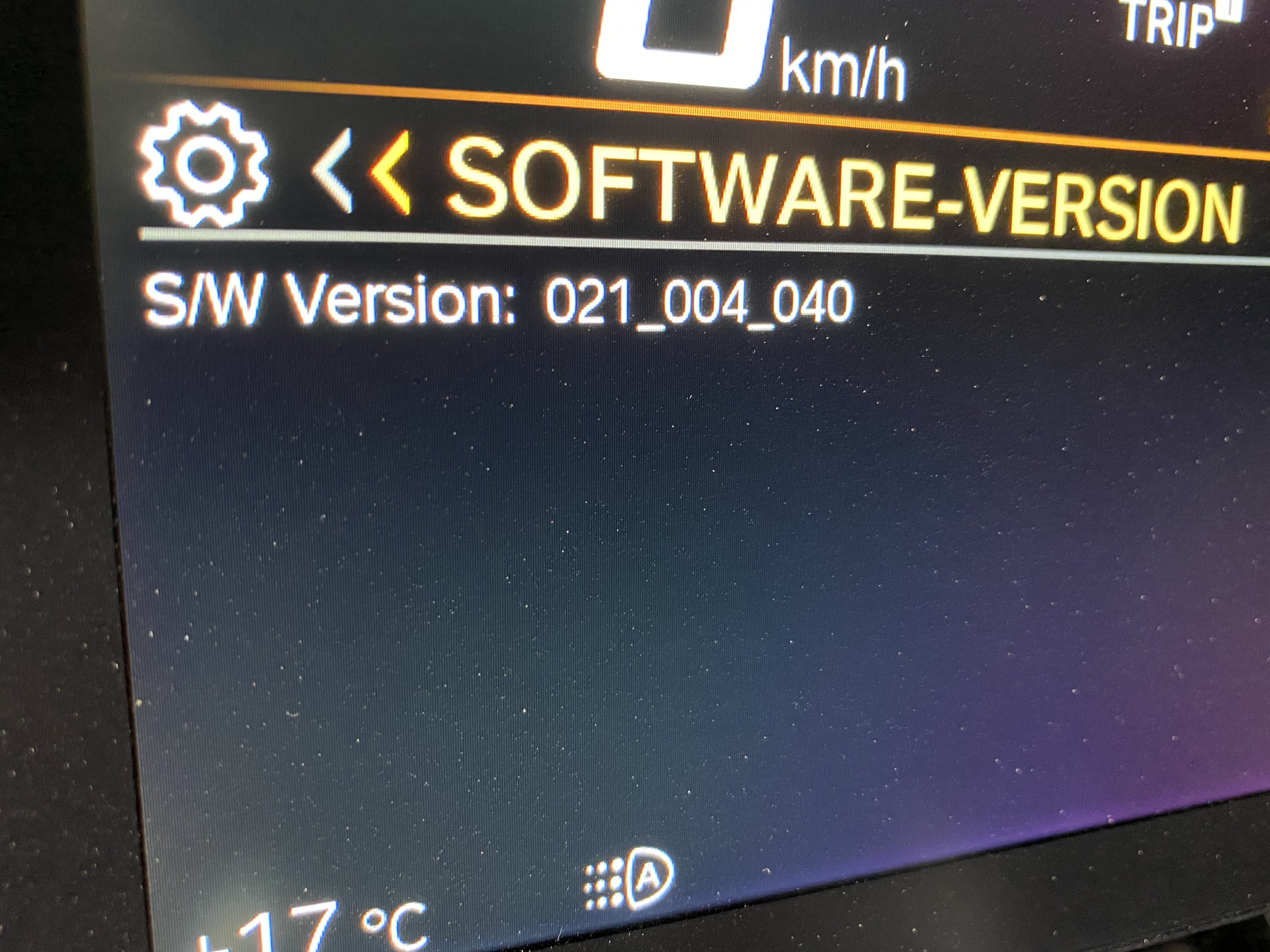

florianlaux:
wäre nicht schlecht wenn du deine S/W Version mitteilst: ....

Diese Software habe ich letzte Woche bekommen.
Gast 53638
Fabse: Diese Software habe ich letzte Woche bekommen.
hast du vorher die Version 001_019_180 drauf gehabt und gibt es irgend einen Unterschied.?

Beitrag #249 eine 0 vergessen.
Meine 1250er hatte SW Sta. 001_018_040 drauf Anzeige 1,93 Bar. Zwischenzeitlich hat es auch noch welche gegeben.
Neu bekommen vor 3 Wochen SW Sta. 021_004_040 Anzeige 1.9 Bar

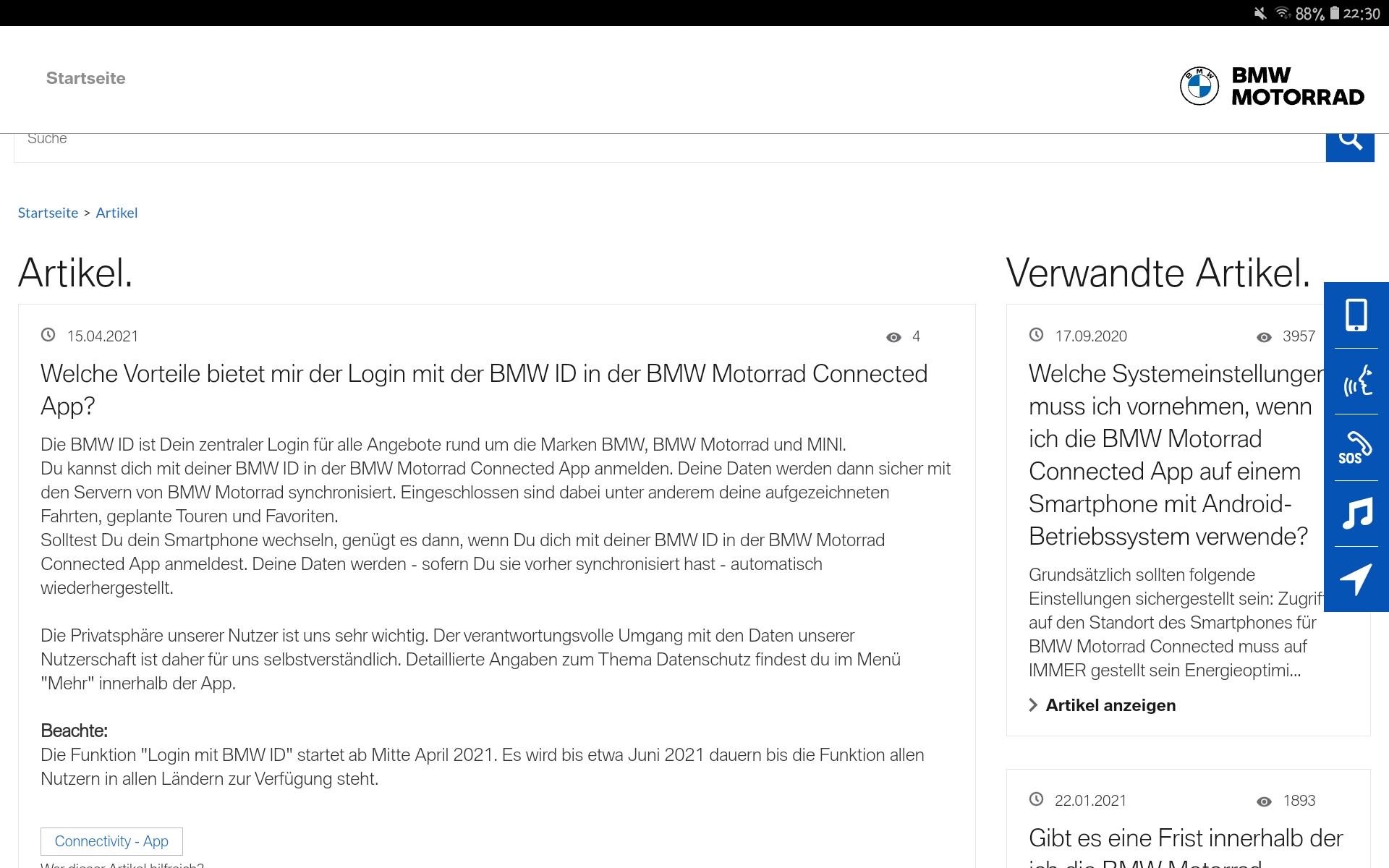

Wollten nicht einige von euch die App mit mehreren, bzw. mal nem neuen Smartphones nutzen und die Touren übertragen?
Bitteschön, sollte ja mitlerweile funktionieren...
