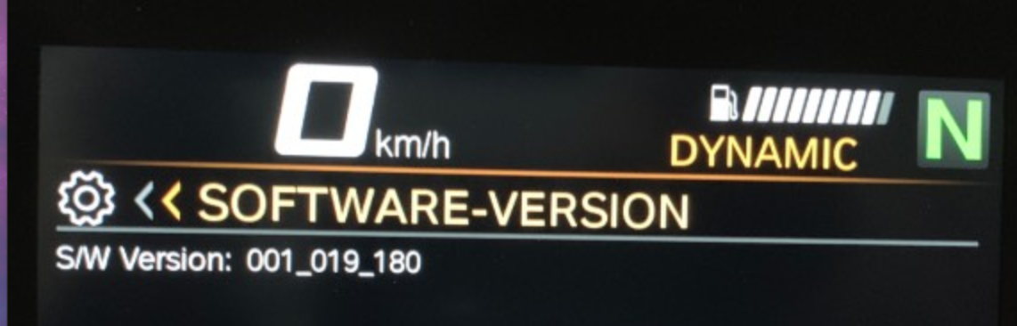

Gast 53638
Seit der S/W Version 001_019_180 geht bei mir alles.
TFT S:W Version 001_019_180.png
Was sich mit der neueren S/W Version 021_004_040 noch geändert hat kann ich nicht sagen,
wäre aber auch gut zu wissen was sich genau mit Version 021_004_040 geändert hat.
Hier steht zwar einiges, aber einer sagt so und einer so.
