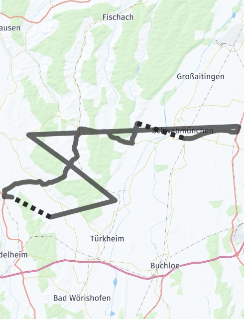

jetzt hat es mich auch erwischt, gestern das gleiche Problem, wenn auch nicht durchgehend. Teilweise funktionierte es. Die Sprachanweisungen funktionierten dagegen immer. Die "Aussetzer" sieht man auch an der aufgezeichneten Fahrt:
Verwende das Samung S8. Könntest Du mich/uns evt. über das weitere Vorgehen informieren - danke.

heute ein wenig Ursachenforschung betrieben und bin mir fast sicher des Rätsels Lösung gefunden zu haben. Es lag am Smartphone (Samsung Galaxy S8) und zwar an der aktivierten Energiespareinstellung. Diese deaktiviert und schon funktionierte die Navigation und die Geschwindigkeitsanzeige wieder wie gewohnt.
Der Energiesparmodus war auf MAX gesetzt und die Connected App zusätzlich aktiviert. Das alles findet man unter Einstellungen/Gerätewartung/Akku/Energiesparmodus.
Vielleicht hilft diese Info auch Funeral.
