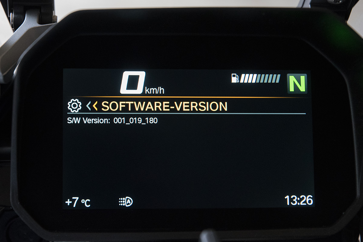

Das mache ich ganz genauso. Mein 276Cx hat noch nicht mal einen Stromanschluß, da der Akku 12 - 18h lang durchhält (je nach eingestellter Display Helligkeit). Weniger ist halt oft mehr.
Ach ja, und meine SW Version ist noch die erste seit dem Kauf 02/2020. Fehlen tut mir nichts.
