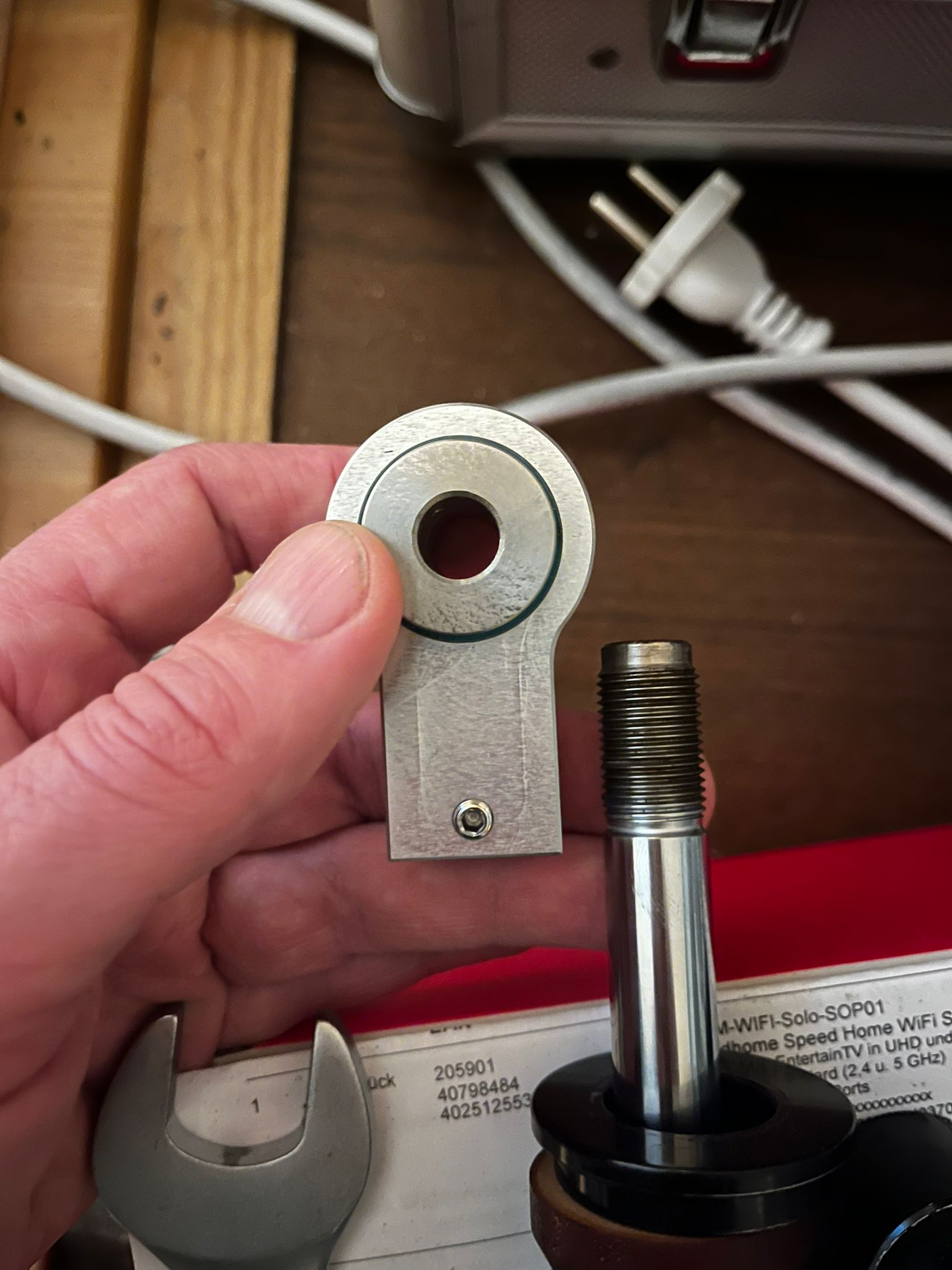

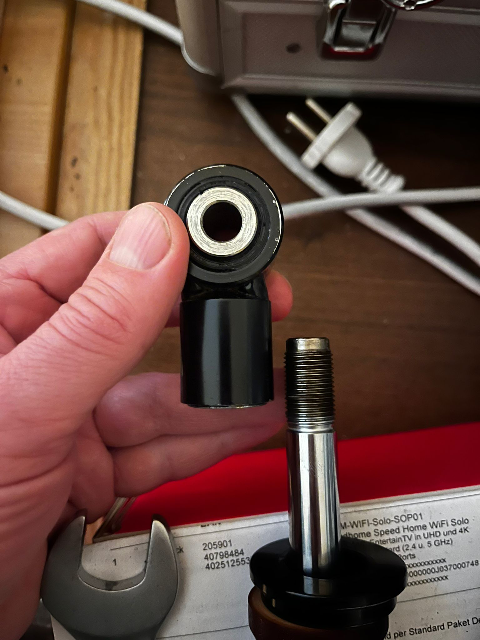

ich bin grad dabei eine 310GS tieferzulegen. Ursprünglich war die Idee die 25mm Variante von MIZU zu nehmen. Heute montiert und defacto nur 16mm am Federbein rausgeholt. Durch die geneigte Federbeinposition um 35°, kommen etwa 12 mm echte Tieferlegung zustande. Das langt nicht. Nächster Versuch ist das 40mm Kit von VH und sollte morgen geliefert werden. Ich kann mir aber fast nicht vorstellen, dass es effektiv mehr als -25mm werden. Die Kolbenstange stößt bei MIZU schon fast an der Hülse des Schraubauges an.

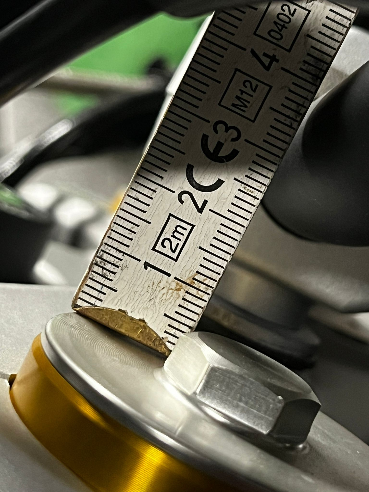

Nach der Federbeinkürzung muss natürlich auch die Front runter. Hier sind mittels Gabel durchstecken maximal 22mm zu holen. Abhängig davon was effektiv hinten rauskommt, wird dann eine Lenkererhöhung nötig sein um das Moped in der Waage zu halten. Kann jemand sagen wieviel Erhöhung maximal möglich ist, ohne die Leitungen zu verlängern?

Abhängig davon was effektiv hinten rauskommt, wird dann eine Lenkererhöhung nötig sein, um das Moped in der Waage zu halten.
Hallo, also dass musst du mir mal genauer erklären... Du reduzierst hinten und vorne den Abstand zwischen Achse und Rahmen / Motorrad um ca. das gleiche Maß und musst dann den Lenker erhöhen? :fragezeichen:

Ja, weil die durchgesteckte Gabel an den Lenker stößt. Wenn es hinten um 30 mm runter geht, aber der Lenker nur 20 mm zulässt, dann steht die Kiste schief und leuchtet in den Himmel. Mit 10mm Lenkererhöhung könnte die Gabel um das gleiche Maß weiter durch die Brücken und es ist vorn/hinten gleich.
Ok, da hab ich nicht weit genug mitgedacht :victory:
