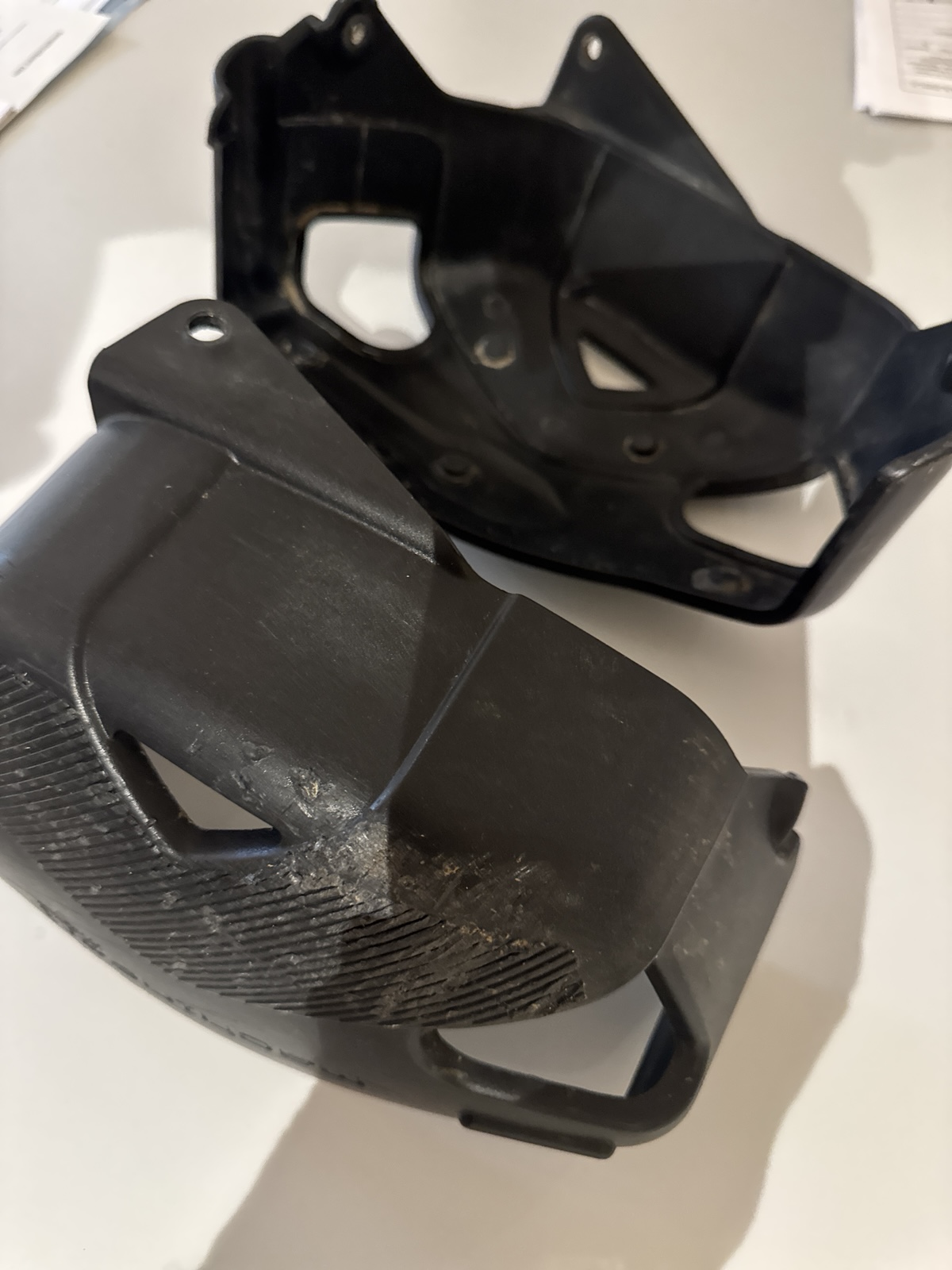

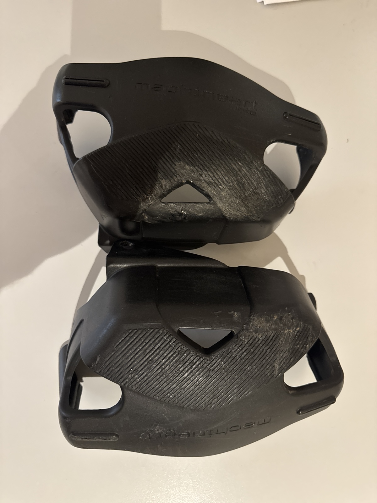

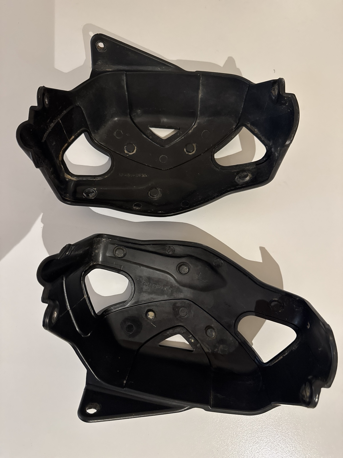

Mein Fazit: Die originalen Magnesium-Ventildeckel und Ventildeckelschützer, die aus Kunststoff sind bzw. den oberen vorderen Deckelbereich nicht abdecken, taugen offroad nichts, wenn man sicherstellen möchte, dass so ein teuerer Schaden nicht entsteht. Sturzbügel können an den Befestigungspunkten am Motorgehäuse zu Spannungsrissen und Brüchen führen, davon gibt es einige Bilder im Netz.
Also besser allzu steinige und steile Passagen meiden und auf Nervenkitzel und Spaß offroad verzichten? Nee, das kommt für mich nicht in Frage.
Ich habe mir jetzt die Ventildeckel von Raul Fahrzeugtechnik (Kugelflex) gekauft. Ich hoffe, dass die halten und dann sind sie ihr Geld, verglichen mit den Motorschadenkosten, auf jeden Fall wert. Über die Deckel baue ich sicherheitshalber trotzdem noch Ventildeckelschützer. Ein Loch im Ventildeckel mit solchen bitteren Folgen möchte ich nicht mehr erleben.
