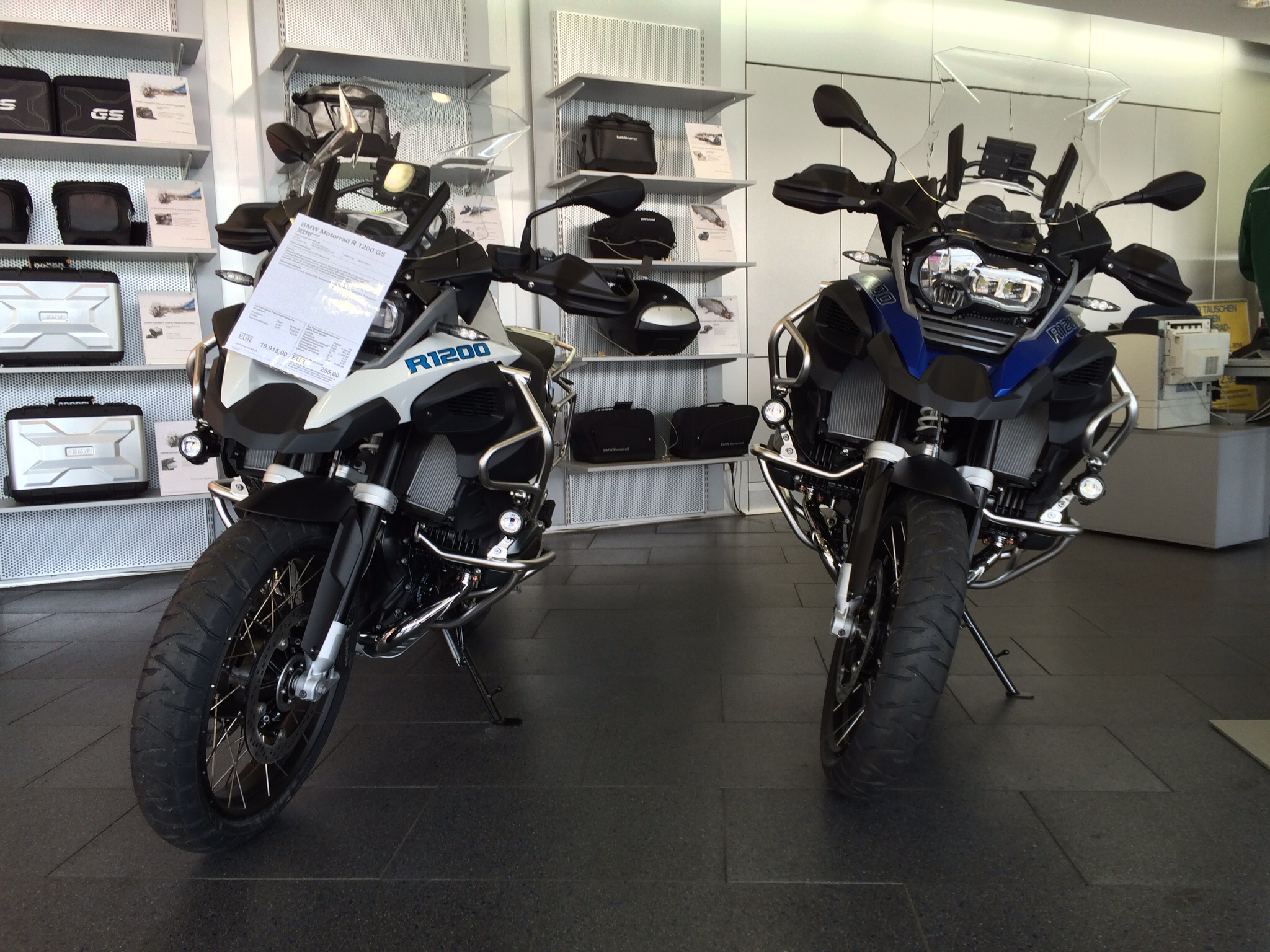

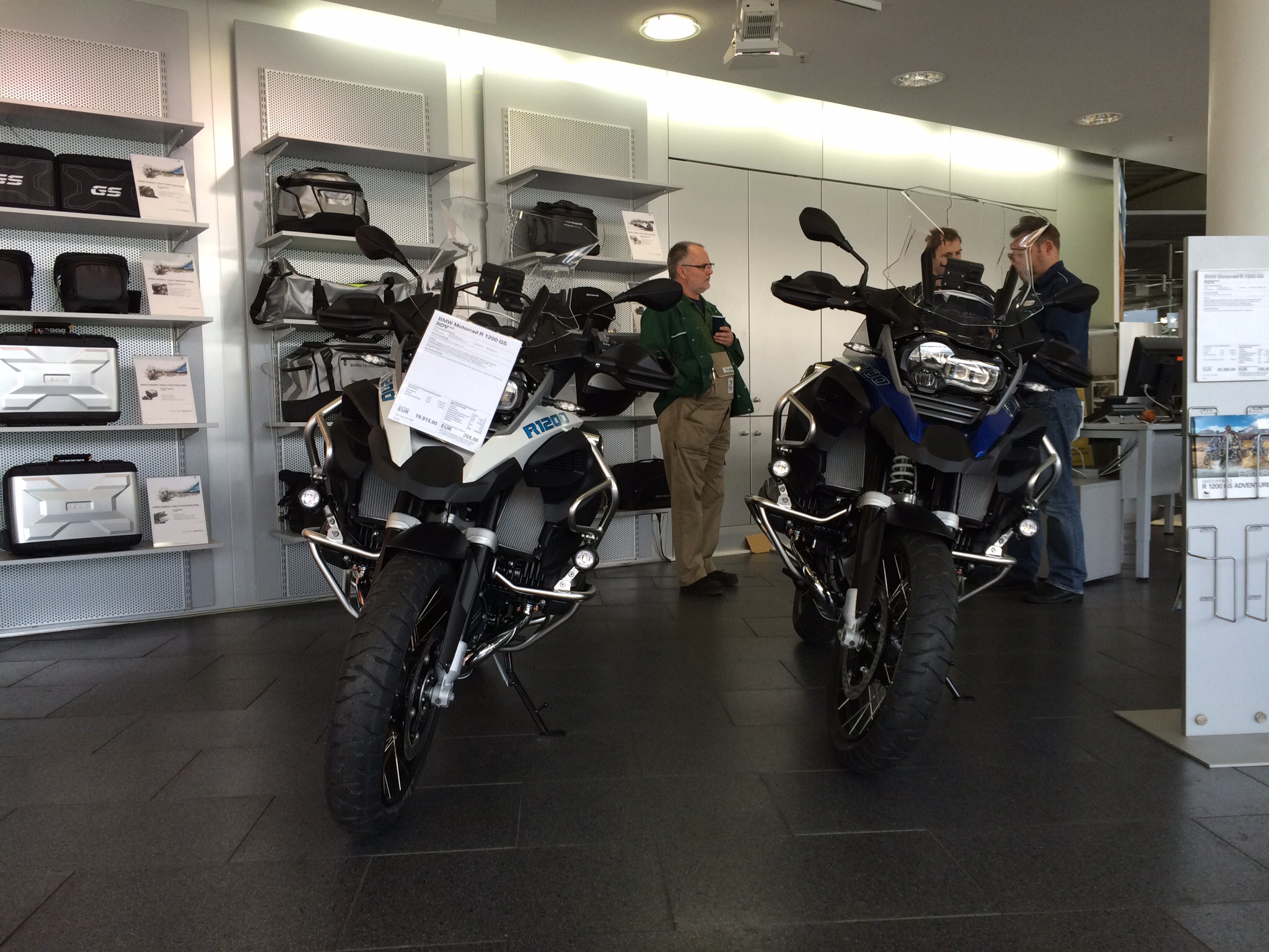

Hallo zusammen,
hier mal zum Vergleich links eine werkseitig tiefergelegte ADV und rechts eine normale ADV.
Viele Grüße
Alexander
eMTee
eMTee
05.08.2013
5.275
Rhein-Main
Deutlicher Unterschied.
Links ist das Federbein nicht mehr zu sehen... :rolleyes:
[duckundwech]

Hallo zusammen,
Viele Grüße
Alexander
Interessant. Durch die Perspektive aber auch schwer zu erkennen wenn ich nun die Zylinder anpeile, vorallem weil die linke Maschine weiter vorne steht.
Hab hier auch noch einen Vergleich auf Google gefunden. Rechts tiefer (Spiegel weiter unten, Zylinder eigentlich keine Unterschiede zu sehen). Ich gehe stark davon aus, dass das in Kurvenfahrten absolut irrelevant ist.

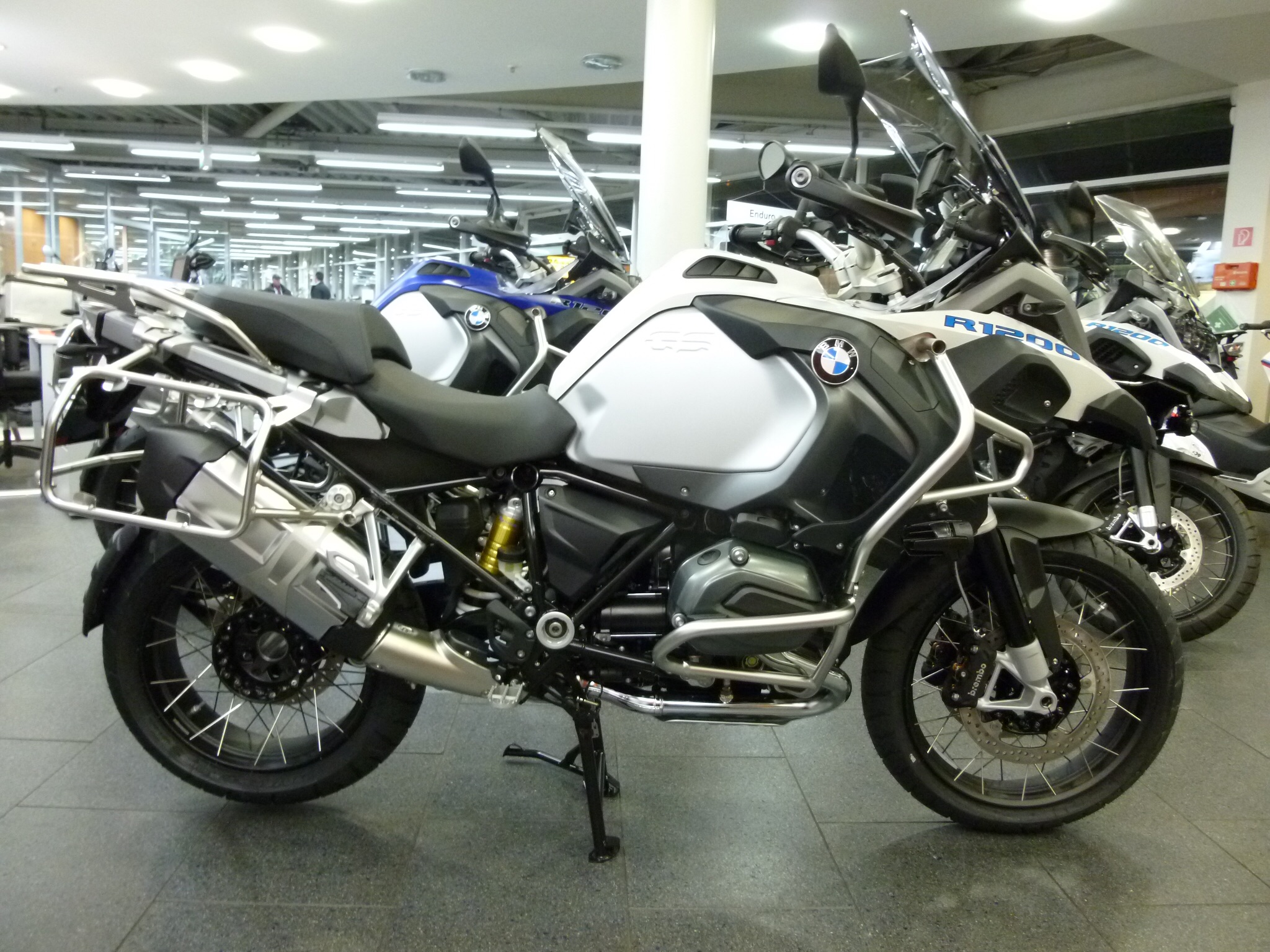

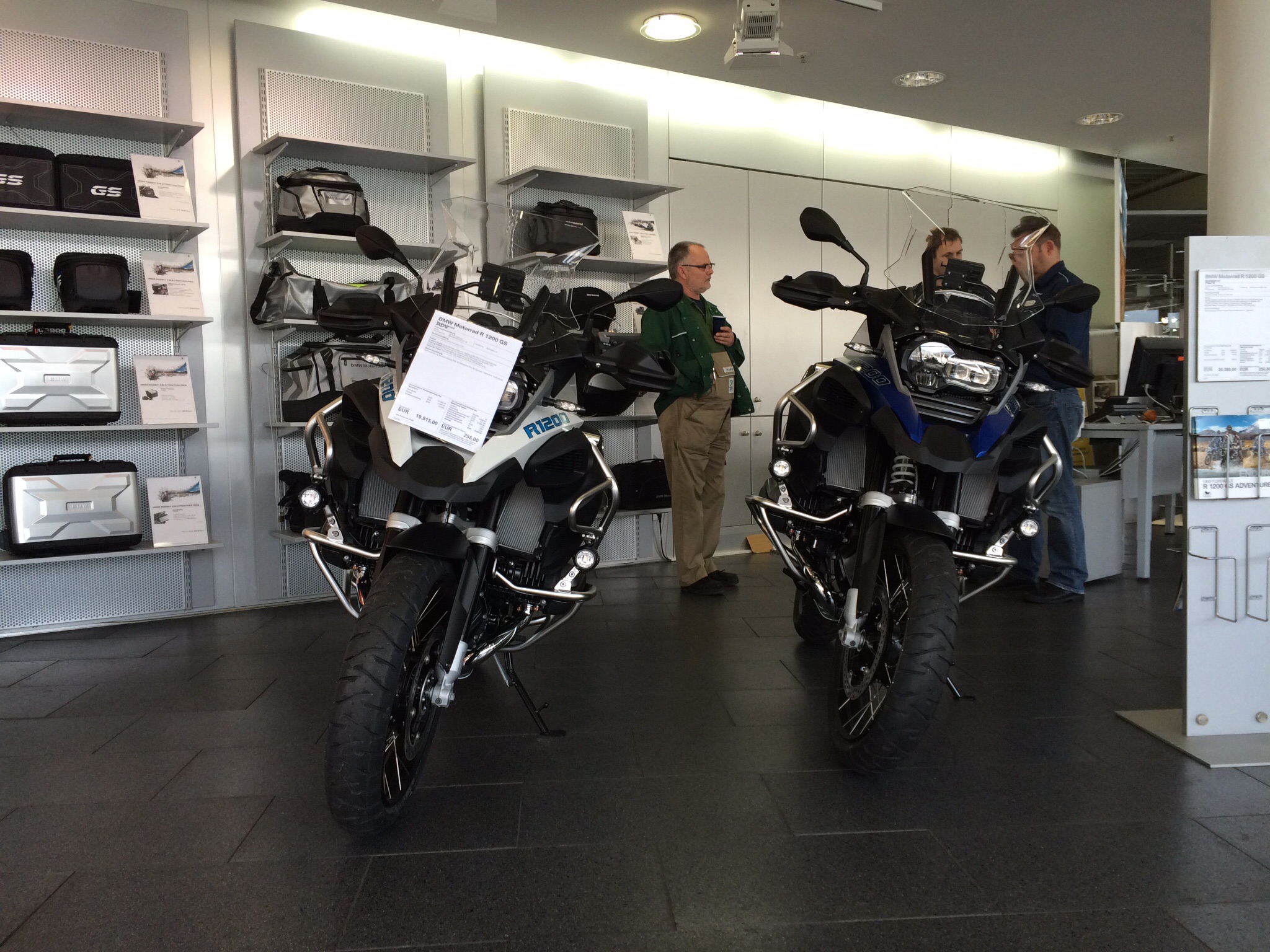

Ich habe noch zwei Bilder gefunden, vielleicht hilft es dem ein oder anderen bei der Entscheidungsfindung.
In der Seitenansicht fällt es - wenn man es nicht weiß - gar nicht auf, dass die ADV tiefergelegt ist. Aber es sind nunmal 50 mm, die die Maschine runterkommt.
