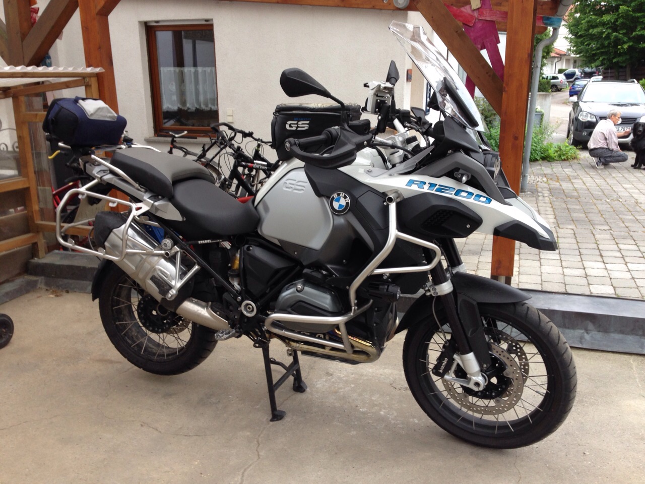

Hm,
es sind natürlich auch 2 verschiedene Scheiben verbaut, aber das der Unterschied doch so gewaltig in der Optik ist, hätte ich jetzt nicht gedacht!
Allein schon die Höhe der Handprotektoren fällt ins Auge :eekek:

links tiefer gelegt

Da ist nix kastriert. Links steht die schnellere [emoji12][emoji41]

Schön, dass der Unterschied gesehen wird.
Max war sofort aufgefallen, dass bei einer die Rohre vorne nicht zu sehen sind, bei der anderen hingegen deutlich.
Und - wie gesagt - links 2 Helme...
